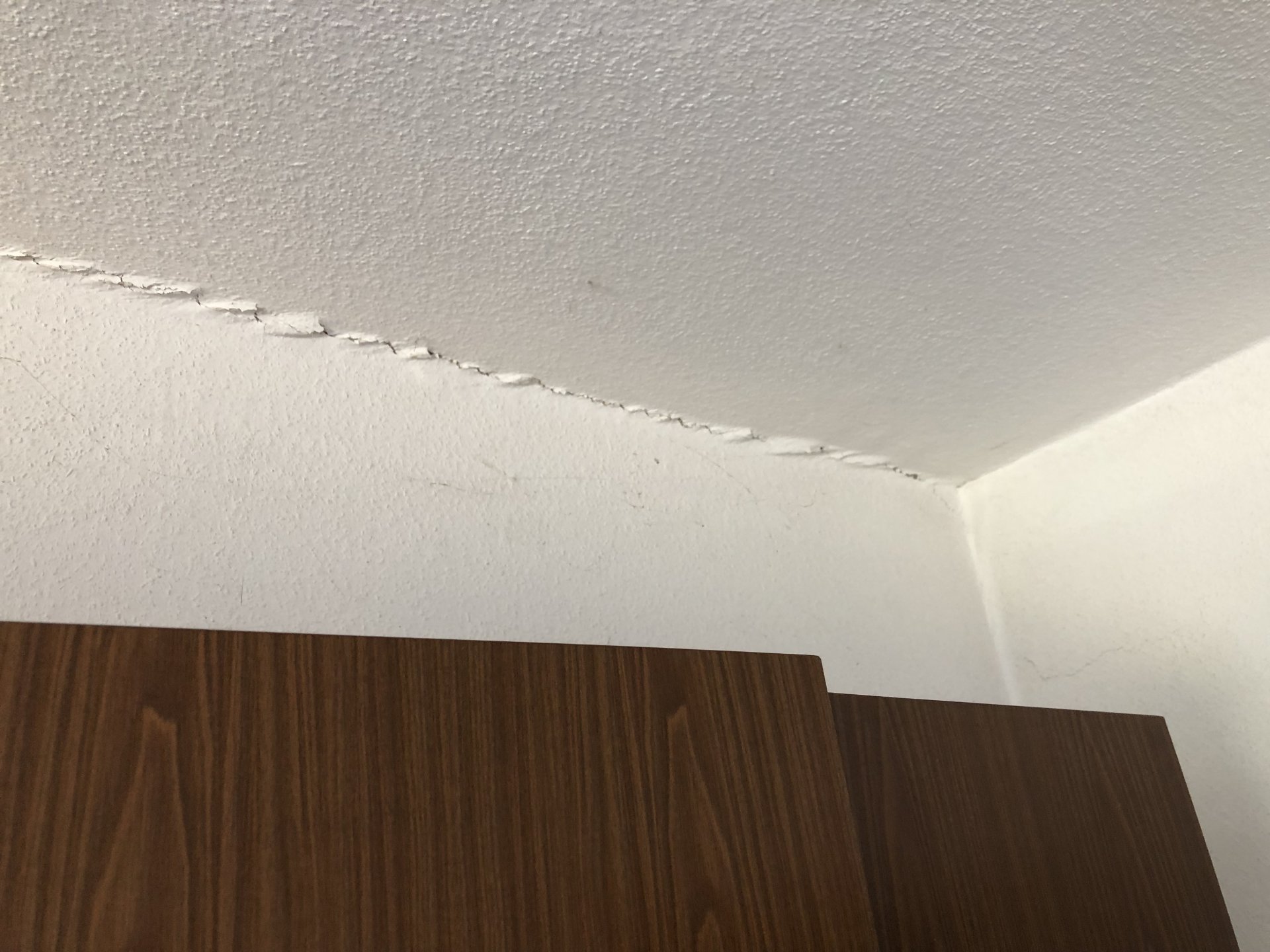

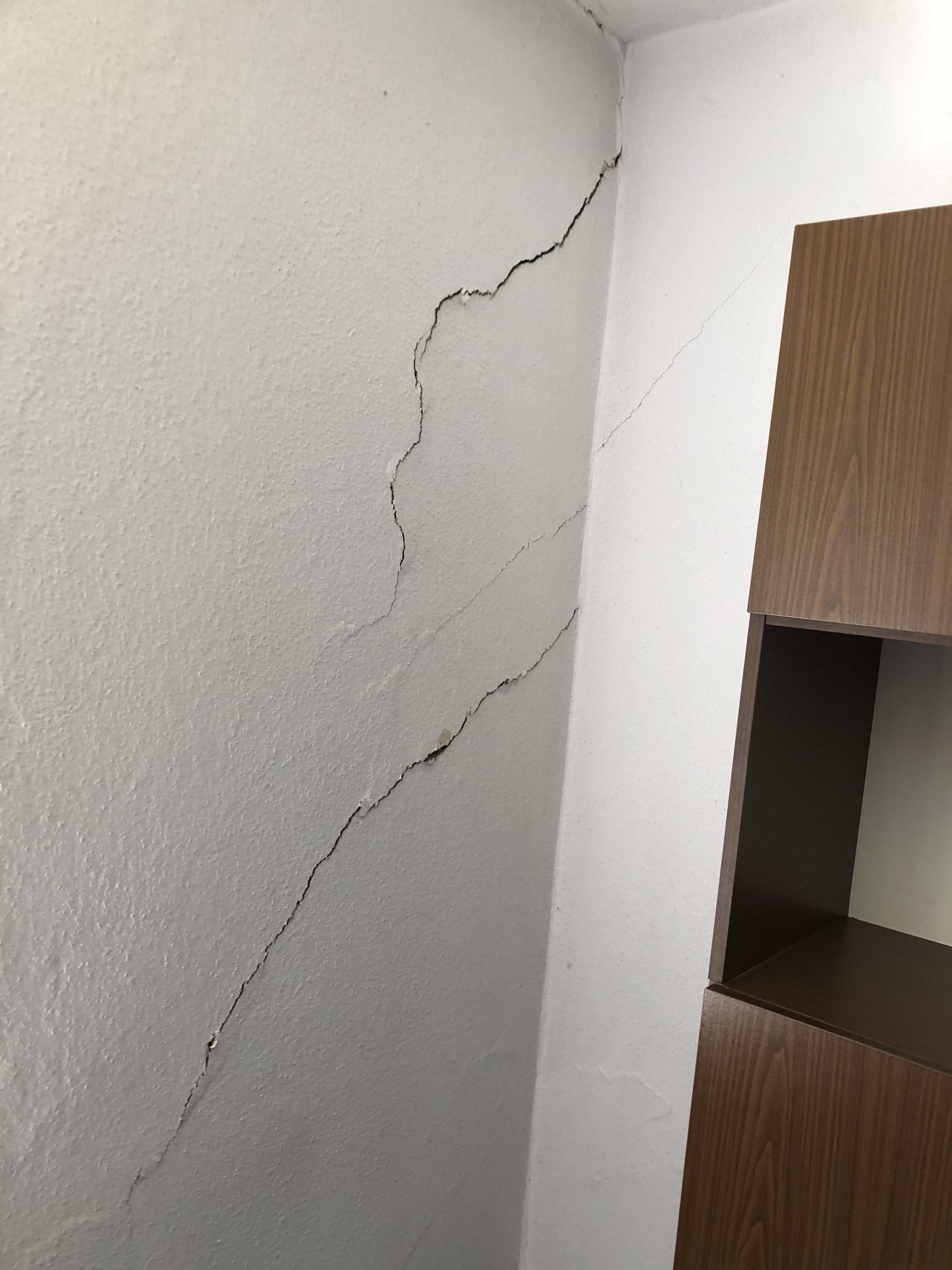

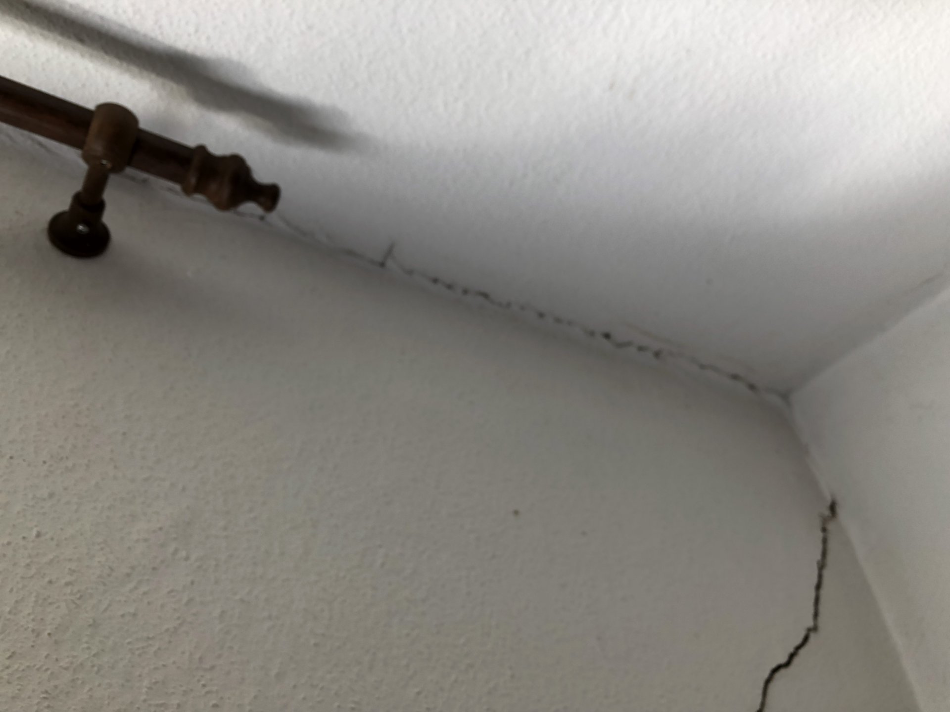

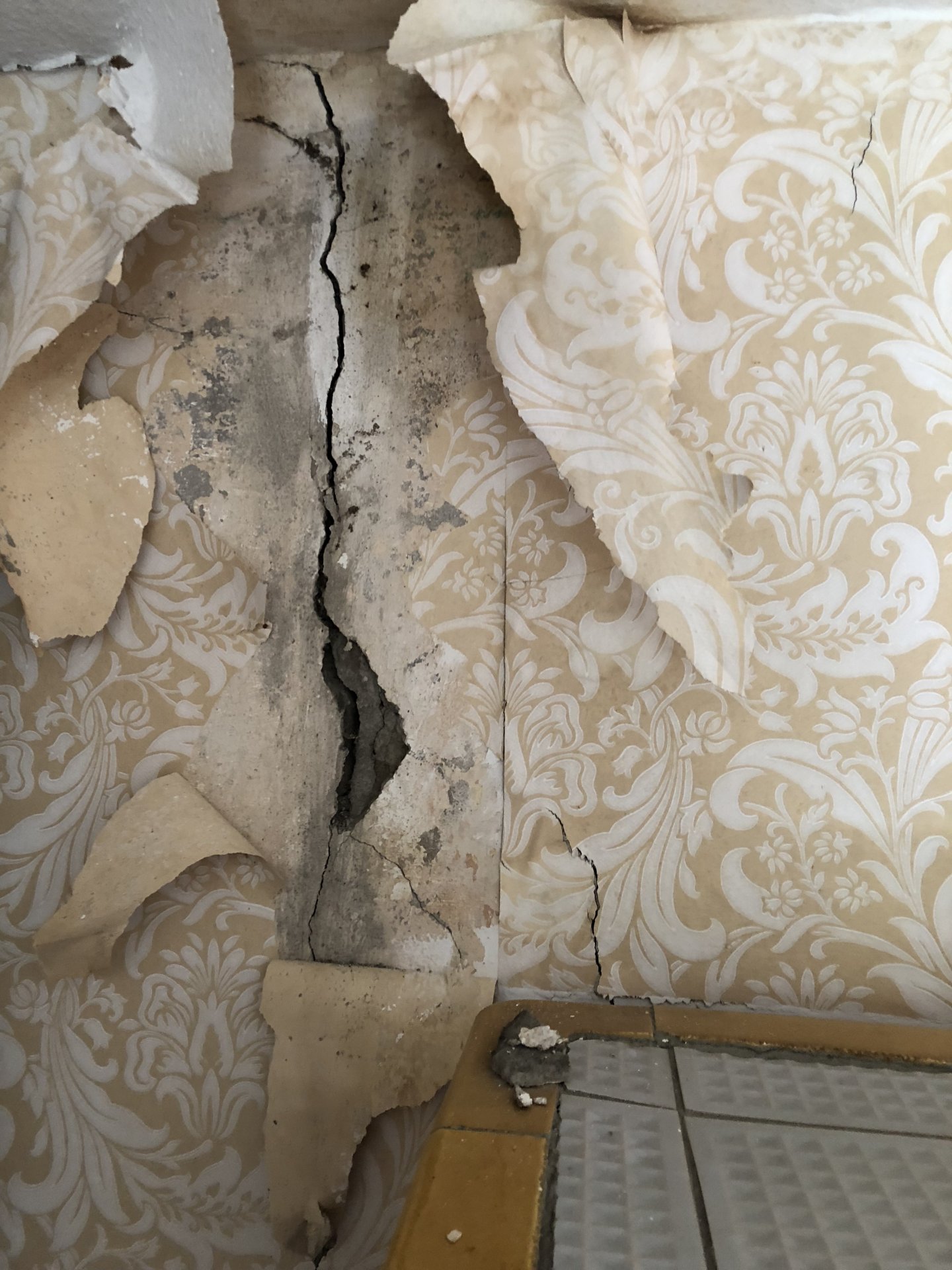

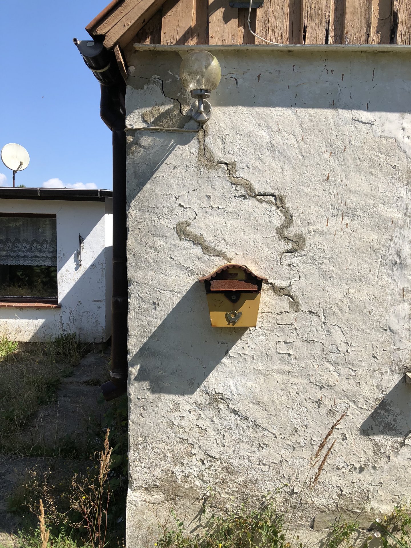

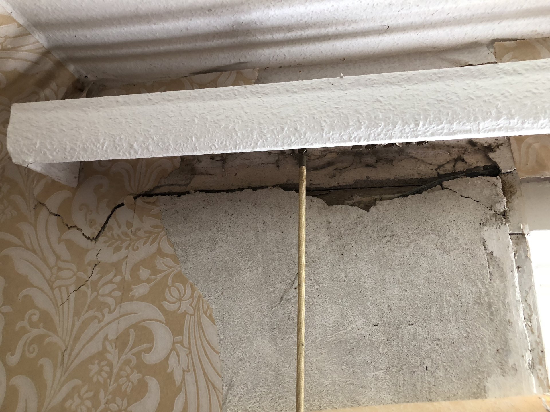

    ich habe gestern eine DHH besichtigt. Baujahr 1936, 1,5geschossig, Ziegel, vermutlich ohne Fundament, also einfach "Dielen auf Schutt und Sand", das hab ich zumindest in Mecklenburg Vorpommern und Brandenburg schon öfter gesehen.

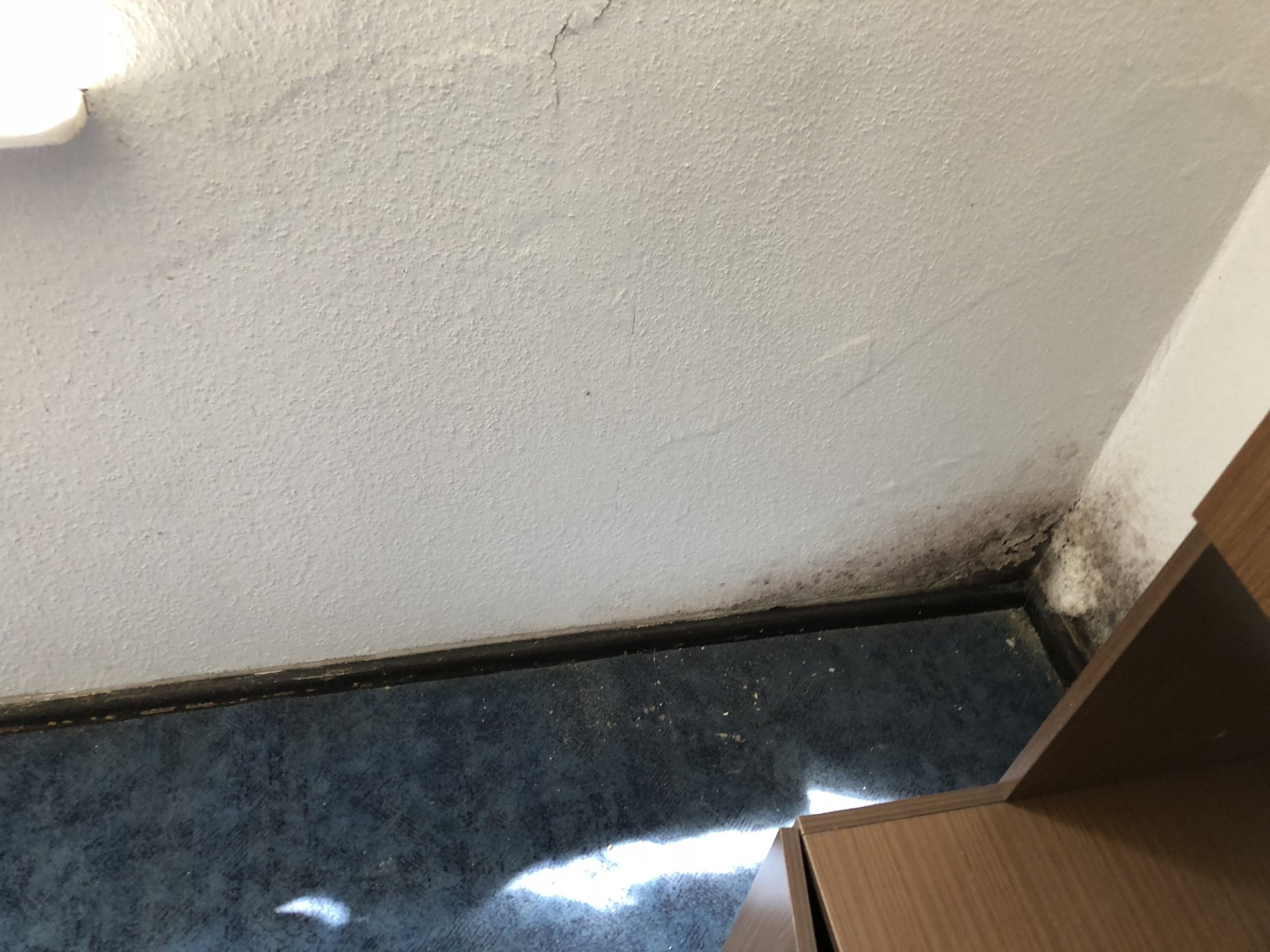

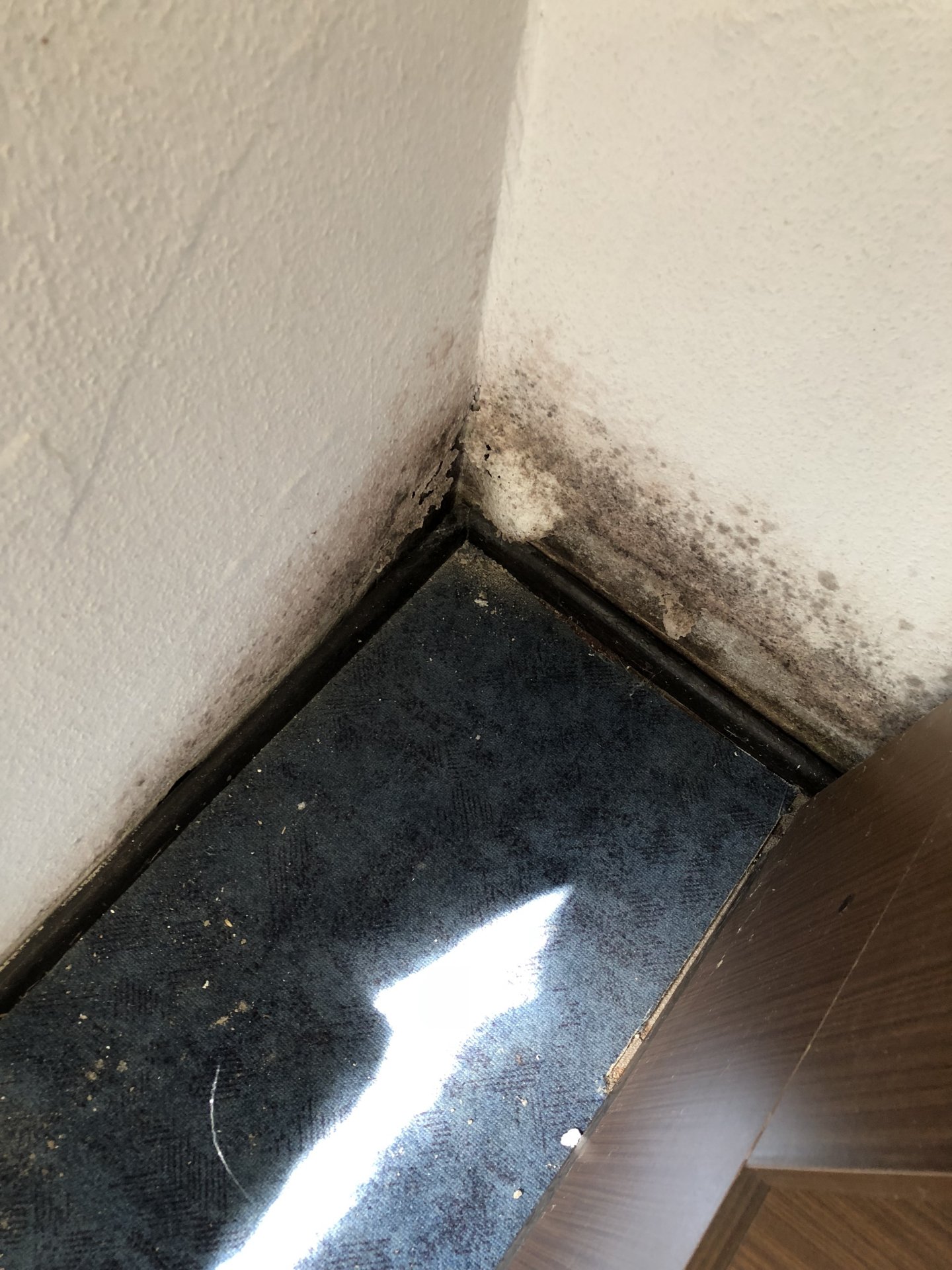

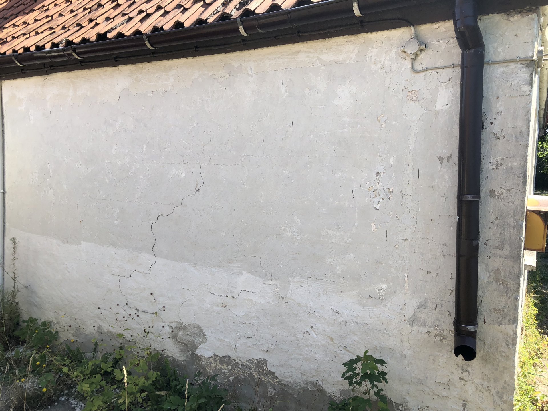

    Das Gebäude liegt tiefer als der Rest des Grundstücks, eine Drainage gibt es nicht, vertikale Abdichtung fehlt, lt. der Nachbarin wurden zumindest die letzten 40 Jahre nie Modernisierungen / Reparaturen durchgeführt.

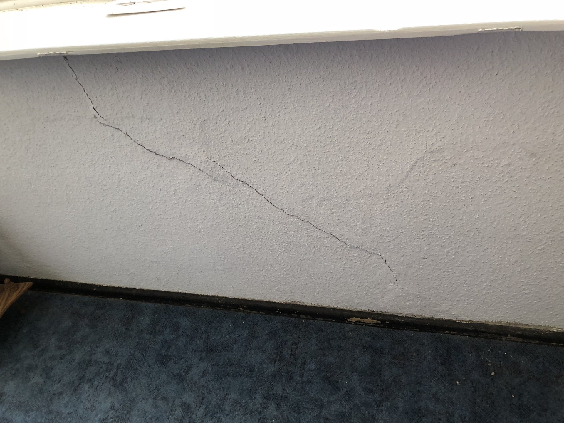

    Entsprechende Gegebenheiten haben zu Feuchtebildung + Rissbildung innen und außen in einem Raum geführt.
    Das Haus war bis vor einem Jahr bewohnt. Die andere DHH-Seite hat keinerlei Probleme dieser Art.
    Die Stabilisierung / Gebäudeanhebung werde ich machen lassen, wenn der Rohbau dann wieder stabil steht kann ich viel in Eigenleistung / mit Freunden tun. Mein Problem ist, dass ich recht schnell schießen muss, da Preis/Leistung hier stimmt und es Ferienhausregion ist, ich kann also nicht auf den Bodengutachter warten.
    Kernfrage: lassen sich Gebäude auch wenn sie kein Fundament haben wieder anheben? Es gibt ja die Methoden "Harz" und (ich sag mal laienhaft "Wagenheber"), mir ist nur nicht klar, ob das auch mit einer Einzelwand geht. Ob auf Feldsteinen gegründet ist oder wie sonst kann ich nicht sagen, der Putz hält bislang und ich kann bei einer Besichtigung natürlich nicht mal eben alles runterholen/rausreißen. Den restlichen Sanierungsaufwand kann ich kosten- und zeitmäßig einschätzen, die Risse nicht.

    Anheben kann man alles. Die Frage ist was es bringen soll.
    Die Risse sind schon massiv und du hast die in ein paar Jahren wieder.
    Nachträglich ein tragfähiges Fundament einbringen wird sich finanziell nicht lohnen

    Wohl dort eher nicht Simon, das geht eher in Richtung Unterfangung zumindest ist das die Option die bei fehlenden Fundament bzw BP eher in Betracht kommt.

    Man sieht doch schon an dem riss an der Decke wurde Acryl drüber geschmiert und ist wieder gerissen ....

    Ja weil ja nichts gemacht wurde an der Ursachenbeseitigung, wieso schließt denn das eine Stabilisierung aus, die Kosten stehen auf einen anderen Papier.

    überhaupt nicht ausgeschlossen, aber etappenweise gut meterbreit tragende wände ausbaggern, anheben und darunter ein tragfestes fundament einbringen (eine unterfangung ist mMn auch nur ein anderes wort dafür, bitte verzeiht meine laienhafte wortwahl) das wird sich für eine DHH in MecPom einfach finanziell nicht lohnen.

    Ich habe den Morgen neben dem Posten hier auch genutzt um die Fotos nem Architekten und nem Bauausführenden rüberzuschicken, beide teilen eure Einschätzung "meterweise ausbuddeln und stabilisieren". Da ich mir vorstellen kann wo die Kosten enden wenn das für den Bautrupp ein Endlosprojekt wird wo sie 20x anrücken, armieren, Beton, dichten, etc. pp ..., habe ich das Haus abgesagt und bin dann auch noch dank sehr viel Glück über das weitere rissfreie gestolpert, was zudem kaum teurer ist. einziger Haken: aus dem "Rissobjekt" hätte man dank Schnitt easy 3 FeWo machen können, so ist es, soweit es aktuell meine Vorstellungskraft zulässt, "nur eine".
