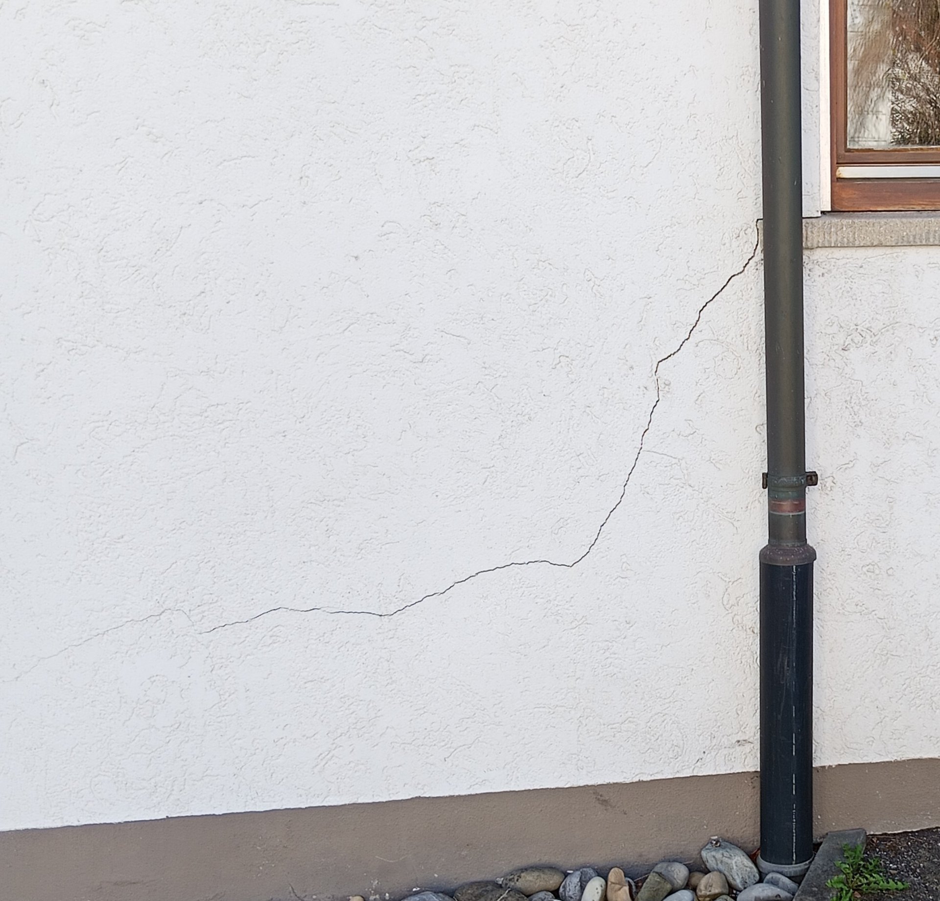

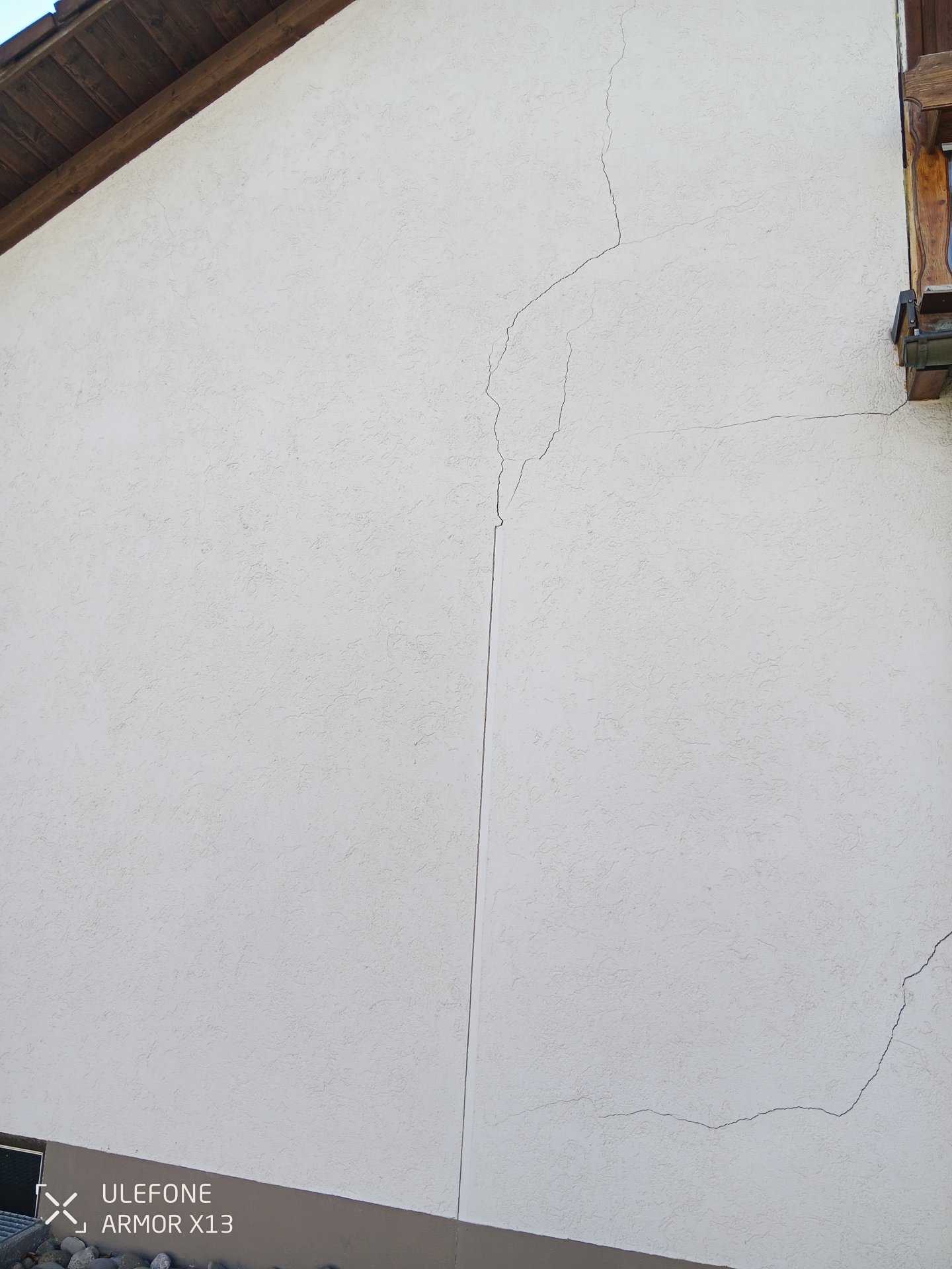

    Hallo zusammen
    könnt ihr eventuell mehr über diesen Riss sagen?
    Ist ein Altbau und der riss ist zwischen dem Anbau ( wurde später erstellt) und dem Haupthaus
    Es wurde wohl eine Dehnungs fuge eingebaut, die aber nicht bis ganz oben gezogen wurde..(Bild 1)
    Am Ende dieser fuge hat sich ein Riss gebildet..
    Und am Fenster ist auch ein Riss vorhanden (Bild 2)
    Könnt ihr einschätzen wie gravierend dieser Mangel ist und ob dies nur mit hohen Kosten zu beheben ist..?
    Vielen Dank vorab!

    Das muss sich ein Statiker/Architekt vor Ort ansehen

    Mit eienm Rissmonitor oder Gipspflaster zunächst feststellen, ob sich der Riss verändert.

    Sieht nach Setzrissen aus, vermutlich eine rein optische Geschichte, aber wer weiß das schon via Ferndiagnose.

    Seriös nein. Zoombilder anstatt Zusammenhang sind schon eine schlechte Grundlage, und dazu noch viel Spekulation von Dir.
    Ganze Fassade, Grundrisse, Schnitt, dann (vielleicht) mehr.
