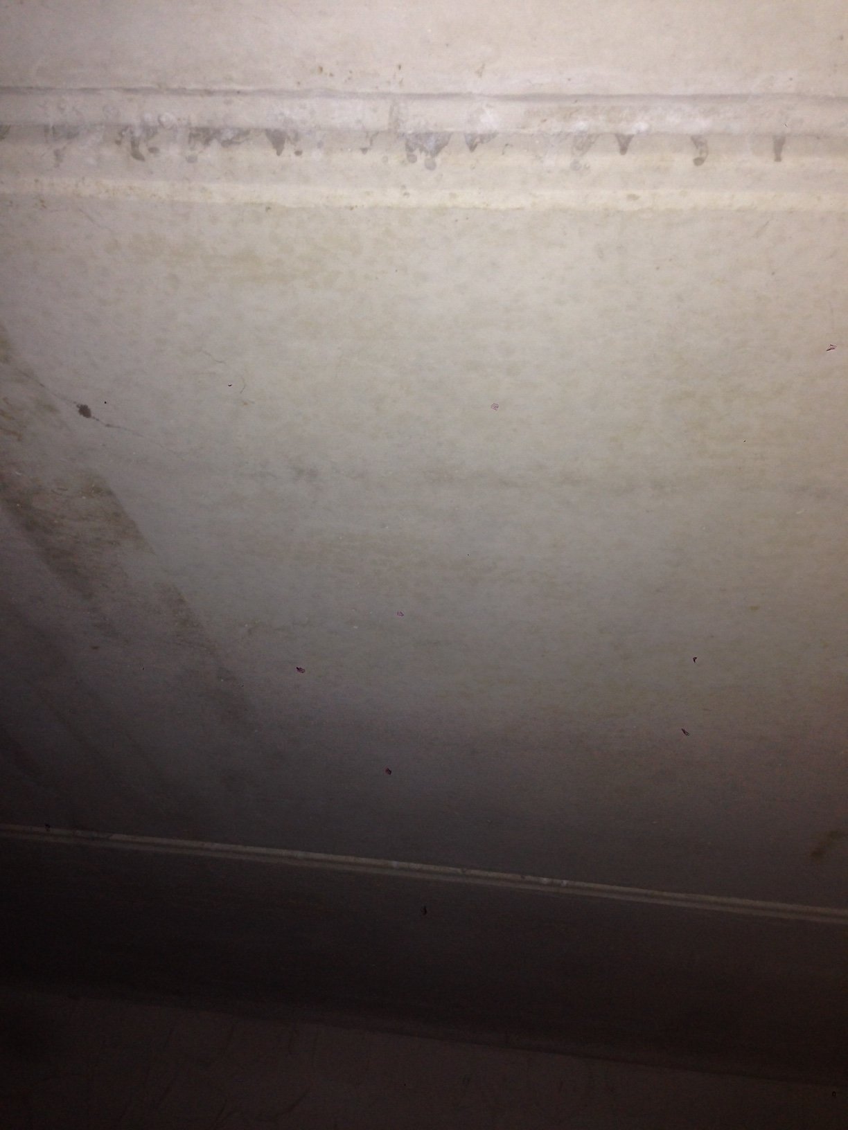

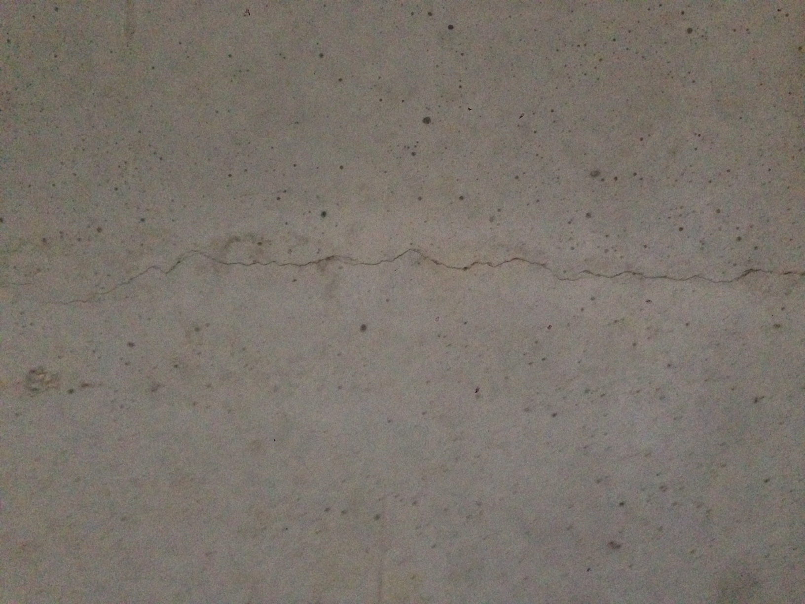

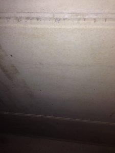

    Hallo*,
    ich habe einen Riss in unserer Betondecke entdeckt.
    Der Riss ist knapp 1mm dick und verläuft genau mittig über die gesamte Länge der Betonplatte.
    Die Betonplatte liegt auf dem Keller und bildet somit den Boden des Erdgeschoss'. Das Haus ist knapp 30 Jahre alt.
    Wie schlimm ist der Schaden einzuschätzen? Besteht Handlungsbedarf?
    Oder soll ich einfach Stuck drüber machen und die Sache vergessen?
    Danke
    *) Ich bin neu im Forum. Ich bin kein Handwerker.

    Nein besteht kein Grund zu sorge.
    Der Riss war mit Sicherheit schon viel früher da.
    Sowas kommt bei Fertigdecken häufig vor.

    @Yilmaz bei 1 mm Rissbreite würde ich schon leicht Stemmen und verschließen, unabhängig davon wie lange er bereits da ist, diese Rissbreite ist deutlich außerhalb 'Haariss'...

    Hm,
    ist der wirklich 1mm breit? Kann man schlecht abschätzen ohne ein Vergleichsobjekt auf dem Bild. Ich habe auch einen Riß in der Stahlbetonwand und
    dachte auch erst wie breit der ist. Hab mal versucht eine Borste von der Geschirrspülbürste reinzustecken- ging nicht. Diese Borste konnte ich mit dem Meß-
    schieber nachmessen, war < als 0,3 mm!
    Ich habe den Riß an mehreren Stellen mit etwas Gips zugspachtelt und ein Datum dahinter geschrieben mit Bleistift um das ganze mal zu verfolgen.
    Hilft dir jetzt nicht direkt weiter- aber nur mal so als Idee.

    Prinzipiell stellt der Riss kein Problem dar.
    Wenn du wirklich "Angst" haben solltest so könnte man den Riss mittels EP Harz auch ohne weiteres Verpressen.
    Sehe ich technisch aber nicht für notwendig.
