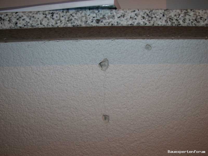

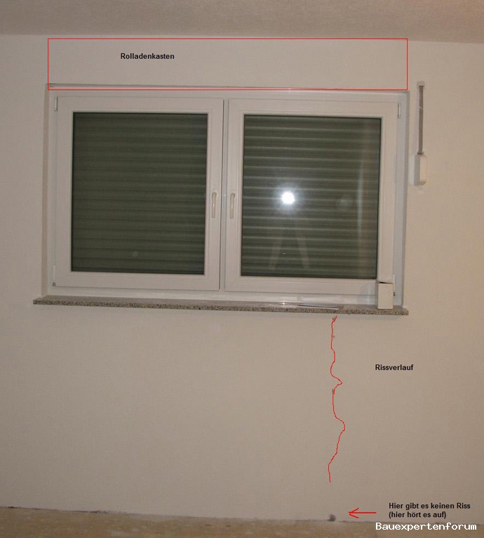

    Hallo liebe Forum Mitglieder.
    kurz vor der Hausabnahme haben wir leider ein Problem festgestellt: Riss in der Kelleraussenwand (siehe Fotos).
    Der Riss ist ungefähr 0,5 bis 0,8 mm breit. Ich habe den Putz weggemacht und festgestellt dass der Riss auch im Beton vorhanden ist. Aufbau von der Wand: WU - Doppelwände 24 cm, innen mit dem Beton gefüllt, Gips Haftputz ca. 2 bis 4 mm, Quarzgrund, Marmorit Noblo Putz ca. 1.5 mm. Ich muss jetzt entscheiden was ich bei der Hausabnahme unternehmen soll. Deswegen brauche ich Eure Meinungen bzw. Rat. Ich kann mir nur folgendes vorstellen:
    1. Riss ist von den statistischen Spannungen verursacht. Dafür spricht die ungünstige Stelle (U-förmige Wand wegen dem eingebauten Rollandenkasten und dem großen Fenster). Dagegen spricht, dass wo anders es keine weiteren Risse vorhanden sind. In dem Fall sollte ich natürlich den Nothahn ziehen -> Keine Abnahme, Gutachter usw.
    2. Setzungsrissen (so laut Bauträger beim telefonischen Gespräch, er hat aber bis jetzt sich nichts angeschaut, also nur eine Standard-Antwort). Schätze ich selbst als unwahrscheinlich.
    3. Betonfundament hat nachgegeben oder ist gerissen. In dem Fall Totalschaden? :wow. Ich hoffe, dass es nicht ist.
    4. Der Riss ist beim Betonverfüllen oder Transportschaden entstanden und ist nur in der inneren Betonschale vorhanden. Putz ist in diesem Fall wegen Temperatur- oder Feuchtigkeits- schwankungen gerissen (Aussenwand ist teilweise über der Erde). Dafür spricht, dass keine weiteren Rissen vorhanden sind und eine Schicht von Haftputz, welcher sonst nirgendwo zu finden ist (als ob die Putzleute diesen Riss überputzt haben). Dann wäre es nur kosmetischer Defekt und lässt sich relativ einfach reparieren. Mir ist leider dieser Riss vor dem Verputzen nicht aufgefallen.
    Ohne weitere Abbrucharbeiten kann ich leider nicht feststellen, ob der Riss durch die ganze Wand geht.
    Also wie gesagt, brauche ich eure Hilfe.
    Danke
    [​IMG][​IMG]

    Nö, Du brauchst die Hilfe eines von Dir bezahlten Fachmanns. Und zwar in jedem Fall für die Abnahme. Riss hin oder her...
    Wobei es jetzt schon arg spät ist, die meisten Mängel wird man nicht mehr sehen können.

    Aber das muß eine Hausfrau ja nicht wissen!!
    Warum kann man nicht auf der anderen Seite des Fensters nachsehen?
    Daß der Putz gerissen ist spricht für eine Kraft, die erst nach dem betonieren wirksam wurde und nicht für eine gerissen eingebaute Platte.
    An den Stoßstellen ist ein derartiger senkrechter Riss bei Doppelwänden nicht so ungewöhnlich wenn man da mit der Einlage einiger "Stäbchen" etwas vorsichtig war.

    Genau das wollte ich eingetlich wissen: wie kann so ein Riss entstehen? Wenn es eine Kraft nach dem Verputzen wirkt, dann sollte diese Wand unter dem Fenster quazi auseinander gehen. Dann sollten mindestens die Rissen in Rolladenkasten Bereich (die sind aus Holz und nicht mid dem Beton verbunden, nur überputzt), sowie in Ecken oder Decken Bereich vorhanden sein. Die gibt es aber nicht! Von andere Seite gibt es auch keine Rissen im Putz, dass kann aber wegen WDVS vielleicht taüschen. Ich kann eigentlich nur eine Sache machen: Fensterbank draussen weg (bedeutet aber Putz Beschädigungen) und anschauen ob Riss wirklich weiter laüft. Kann es doch wegen termische Bewegungen (dieser Winter war draussen bis -20 und innen war immer +18) passieren wenn Riss im Beton schon ver dem Verputzen vorhanden war? Oder es ist wirklich Statik?
    Ich will erst aber der Grund verstehen bevor ich so viel kaputt mache und noch mal Gutachter hole.
    Übrigens, ein Fachmann (empholen von IHK, u.a. Spezialist für Beton, Tiefbau und Hochbau) war während die Bauphase mehrmals bei mir und hat keine grosse Defekte festgestellt. Leider, habe ich selber nachträglich viel mehr gefunden. Deswegen bevor ich das Geld wieder sinloss verpulvere, will ich schon abschätzen, ob es kritisch ist oder kann ich damit leben.

    Also wenn ich mal rate, könnte es vielleicht die Südseite des Kellers sein.
    Die Sonne erwärmt die Außenseite der Doppelwand, die sich ausdehnt.
    Die Innenschale wird auseinandergezogen und das war es dann. Aber dann sollte sich der Riss auch wieder, zumindest etwas, schließen.
    Wenn es keine Doppelwand wäre, hätte ich vermutet, daß man unter dem Fensterloch nicht genügend verdichtet hat. Bei einer Doppelwand war dieser Bereich vermutlich gut zugänglich. Oder vielleicht doch nicht??
    Alles Vermutungen und Kaffesatzlesen. Aber zusammenfallen wird da vermutlich nichts!

    Riss in der Wand ?
    Kann verschiedene Ursachen haben,Riss auf jeden Fall mit Gipsmarken/Punkt-
    spachtelungen versehen um zu überprüfen ob Bewegung in der Sache ist.
    Sollten die Gipsmarken in den nächsten 8 Tagen Rissefrei bleiben
    (Fast Entwarnung).
    Frage sind die Geschosse darüber schon fertiggestellt,oder befinden
    sich über dem Betonpfeiler hohe Einzellasten?
    Rede mit deinem Statiker.
    Möglicherweise ist an dieser Ecke dein Fundament aufgefroren.
    Sobald die Angelegenheit von deinem Tragwerksplaner als unbedenklich
    lokalisiert ist.
    Sollte der Riss mit Epoxidhartz verpresst werden.

    Ich habe damals die Fensterbank von außen weg gemacht und festgestellt, dass diese ganze Wand (alle 3 Schichten) sich gerissen hat.
    Ich habe dann sofort doch ein Sachverständiger geholt.
    Er sagte, dass es sich um ein Schwindelriss handelt (es ist vermutlich bei betonieren passiert oder wegen mögliche Transportschaden). Er hat auch die Breite gemessen: liegt in eine Haarriss-Bereich.
    Beschluss: nichts machen, abwarten ca. 1 Jahr und dann Putz sanieren. Da wir von außen Bitumbahnen PYE S4 haben, die Leckstelle ist ausgeschlossen. Wenn auch nicht so wäre, dann solche Riss sollte sich mit dem Zeit trotzdem selbstheilen. Verpressen o.ä. sieht er nicht als notwendig.
    Der mann ist ein Dr. Ing. und ich vertraue dem soweit. Also, hat er mich beruhigt.
    Und ja, es handelt sich um eine abgegrabene Fenster an der Süd Seite.
    Sieht Ihr das ganze als realistische Erklärung? Wie gehe ich richtig weiter? Reisst der Putz immer an dieser Stelle oder beruhigt sich mit dem Zeit?
