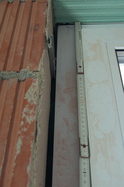

    bei unserem Neubau hat der Blendrahmen eines Fensters einen ca. 30 cm langen Riss. Diesen haben wir als Mangel beim Bauträger gerügt.
    Trotz Rüge wurde erstmal einfach verputzt:

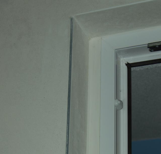

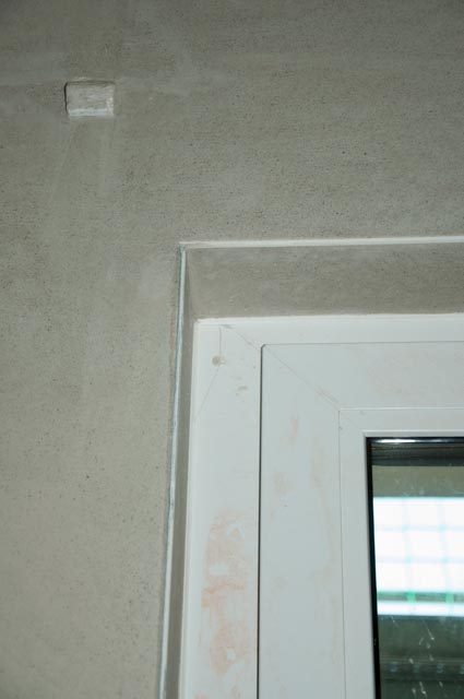

    Nun ist eine "Nachbesserung" passiert, es wurde einfach eine Leiste über den Riss geklebt. Diese hat eine andere Farbe als der Rahmen.
    Ob der Riss dahinter irgendwie behandelt wurde, konnte man so nicht mehr sehen.
    Müssen wir solch eine Nachbesserung akzeptieren, oder können wir auf einem Blendrahmen ohne Riss bestehen, sprich auf einem Austausch des Rahmens?

    Du must sowas nicht akzeptieren. Der AN hat eine optisch einwandfreie Arbeit abzuliefern und alleine schon die Leiste, egal welcher Farbe, ist ein no-go.

    Danke, das mit der Anschlagdichtung werd ich zusammen mit meinem SV (der ist kommende Woche noch in Urlaub) noch überprüfen.
    Die Sache mit der Leiste hab ich heute der Bauleitung gesagt, die haben über diese Problem-"lösung" auch nur den Kopf schütteln können.
