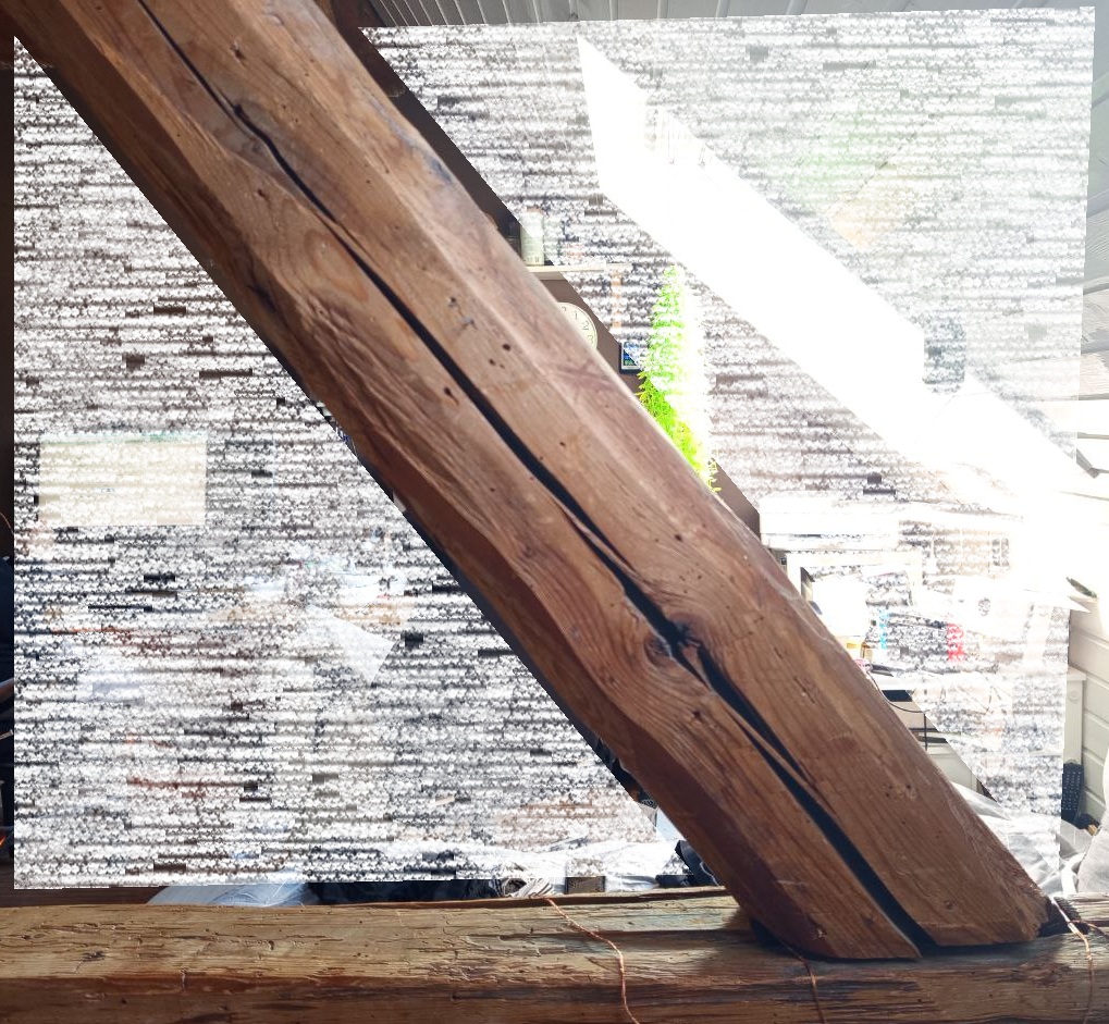

    Hallo zusammen

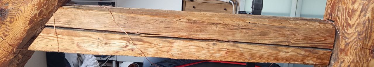

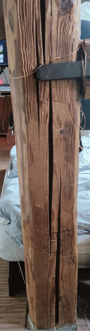

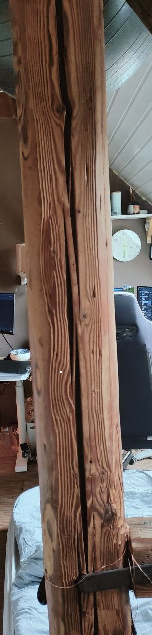

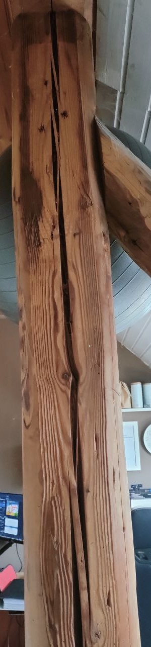

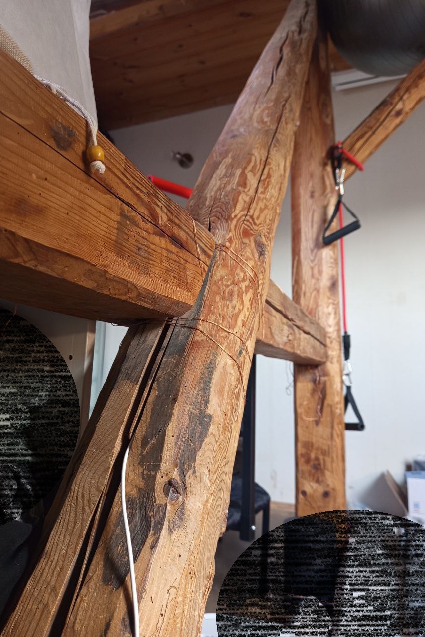

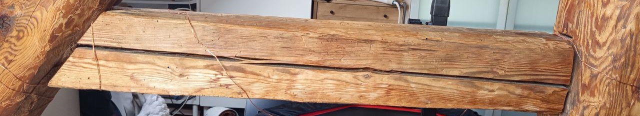

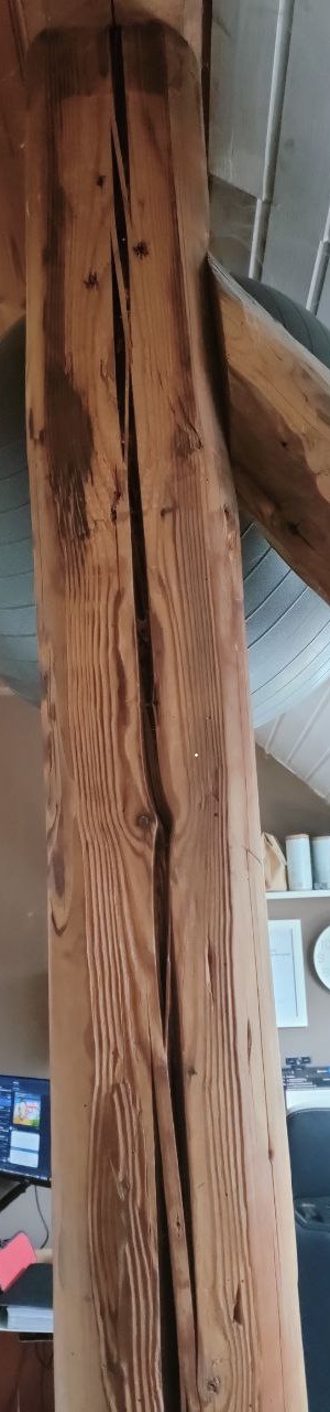

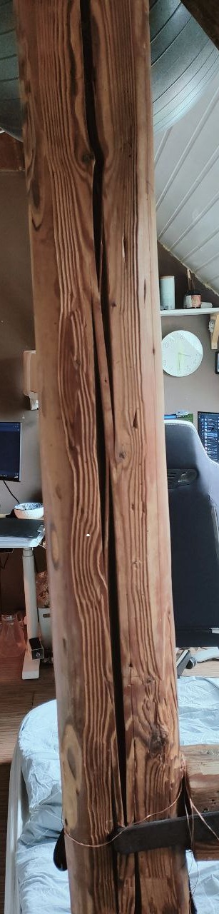

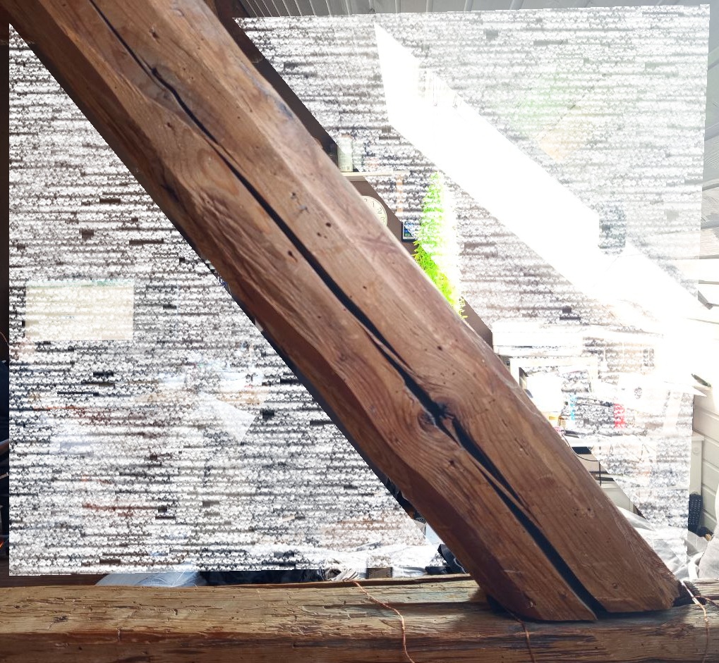

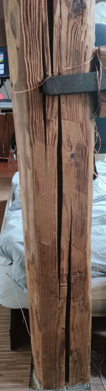

    wir haben im Dachgeschoss einen tragenden Holzbalken mit einem großen Längsriss (siehe Fotos). Der Riss läuft entlang der Fasern fast über die ganze Länge. Das Haus ist älter, daher wissen wir nicht, ob der Riss schon lange so ist oder sich verändert hat.

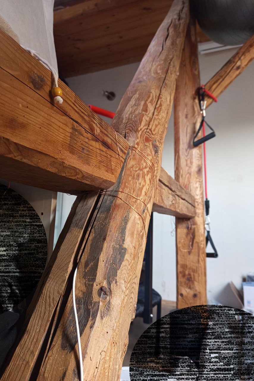

    Der Balken knarzt (z. B. wenn jemand daneben auf dem Trampolin springt). Im Nebenraum steht auch eine Waschmaschine, die beim Schleudern Vibrationen verursacht.
    Meine Fragen:
    Ist dieser Riss normal oder kritisch? Und falls er statisch noch okay ist – darf man den Balken weiterhin normal belasten (z. B. Trampolin daneben oder Übungen mit einem Dehnungsband daran), oder sollte man solche Belastungen vermeiden?
    Dankeschön im Voraus!

    Die Risse sind sicherlich schon seit 50-60 Jahren da, oder? Wenn diese natürlich erst nach eurem Einzug entstanden sind, dann würde ich mir große Gedanken machen.

    Ja, hab mir die Beiträge über die Suche schon angeschaut
    Bei uns ist die Situation aber etwas anders (Haus ca. 1908, und der Balken hatte vor über 30 Jahren mal Holzwurm). Ich weiß nicht wie viel breiter der Riss geworden ist. Der Riss ist an der breitesten Stelle ca. 1,4 cm und geht ungefähr bis zur Hälfte rein.
    Mir geht’s auch darum, ob solche zusätzlichen Belastungen wie eine stark vibrierende Waschmaschine im Nebenzimmer oder das Trampolin (gab’s früher alles nicht) wirklich Probleme machen könnten – im Vergleich zu einem Dachstuhl, der einfach nur „ruhig“ ist, wie in vielen anderen Beiträgen beschrieben.

    Auch wenn 415B wie ein unangenehmer Zeitgenosse rüber kommt:
    Trampoline gehören wirklich nicht auf die schwingenden Decken eines Altbaus.

    Dein Haus wurde von sparsamen Menschen gebaut die Gipfelstücke verarbeitet haben und diese mit Beilen zu Balken gehauen haben die Risse die auf den Bildern zu sehen sind sehen aus wie ganz normale Schwindrisse da bei diesen Balken der Kern in der Mitte liegt und das Holz in Richtung der Jahrringe am stärksten schwindet
