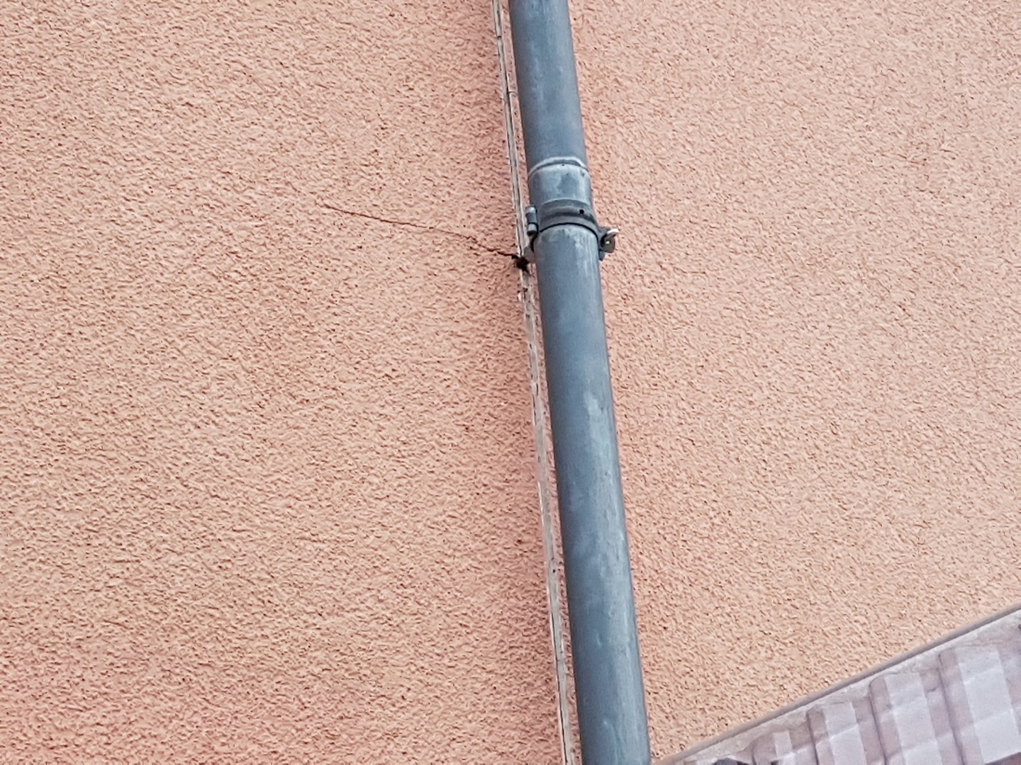

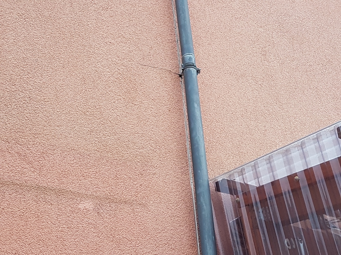

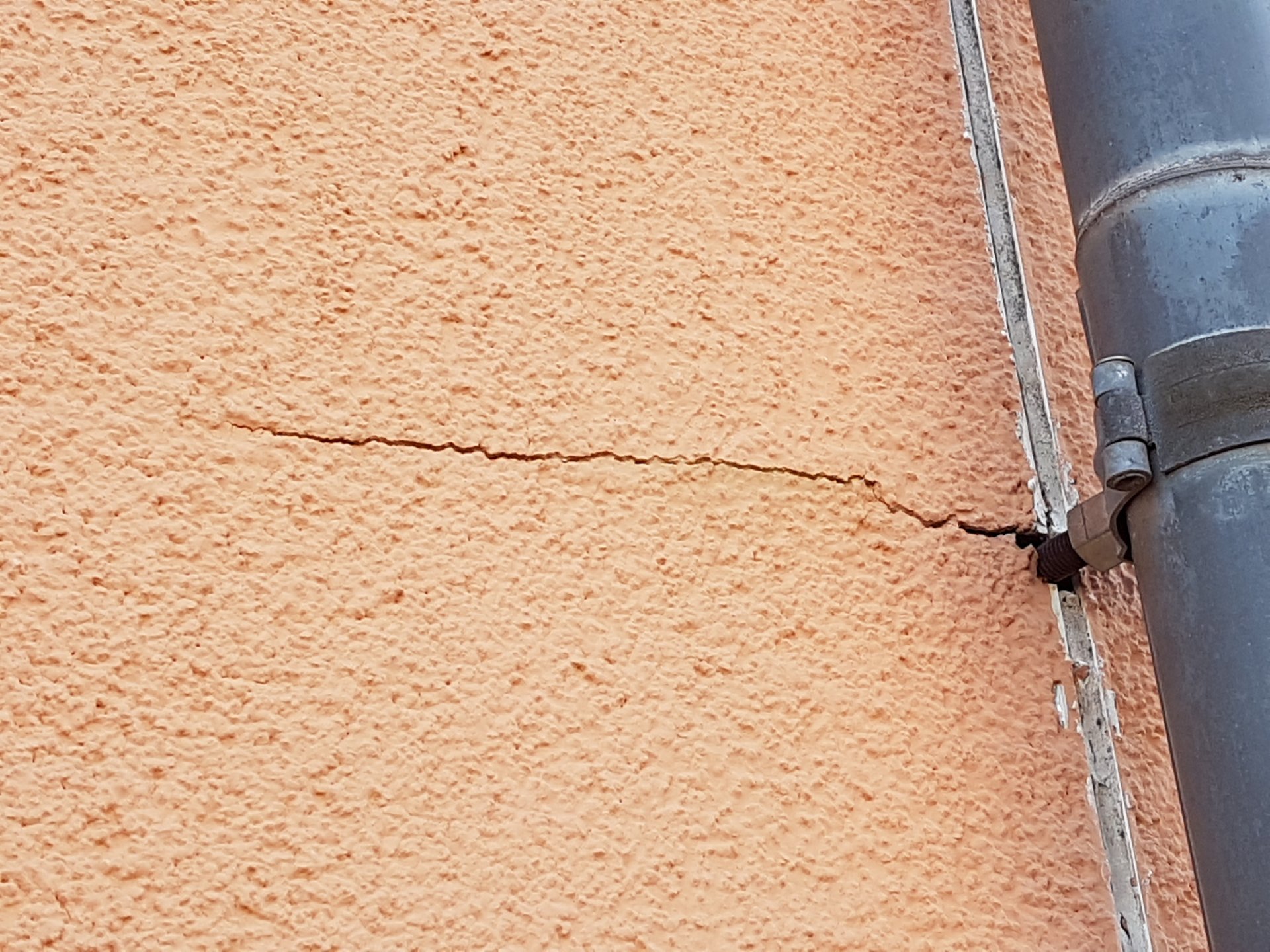

    Guten Abend liebe Experten,
    ich habe einen Riss in der Außerdämmung, welcher offensichtlich durch die Befestigung der Regenrinne verursacht worden ist - der Riss ist ca. 30-40 cm lang.
    Ich hätte ein paar Fragen:
    - ist es ein rein optisches Problems oder kann in den Riss Wasser/Feuchtigkeit eindringen, so dass Schimmel bzw. weitere Schäden an der Außendämmung entstehen könnten? Die Meinungen scheinen im Internet recht weit außereinander zu gehen.
    - wenn man das Ding beseitigen möchte - womit würde das am besten tun? Mit Spachtelmasse (welche?) ausfüllen? Hier habe ich allerdings die Bedenken, dass der Riss zu schmall ist, dass da überhaupt die Spachtelmasse reingequetscht werden kann. Wenn man das doch tun würde - jetzt im Winter machen oder eher Frühling bzw. Sommer abwarten?
    - oder ggf. am einfachsten so oft mit der Außenfarbe drüberstreicheln, dass es nicht mehr sichtbar ist?
    Wenn man schon dabei sind - gibt es ungefähre Intervalempfehlungen bei denen man den Anstrich erneuern sollte (10,15, 20 Jahre usw.)?

    Es ist möglich, daß die Regenrinne zum Riss beigetragen hat. Aber ich bin sicher, daß da schon vorher Zugspannungen in der Putzlage vorhanden waren, die vom unmittelbar darunter liegenden Gewebe nicht aufgenommen wurden.
    Ist denn etwas von einem ( gerissenen) Gewebe zu erkennen?

    Wurde das Haus neu verputzt und dann das alte Fallrohr wieder angebracht? Denn das scheint nicht neu zu sein.
    Oder ist das Haus schon älter (10 Jahre) und der Riss kam jetzt erst zum Vorschein?
    Der Versuracher soll's beheben. Fertig.
    Mit Spachtelmasse / Farbe etc. wird das jedenfalls nichts.

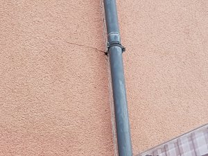

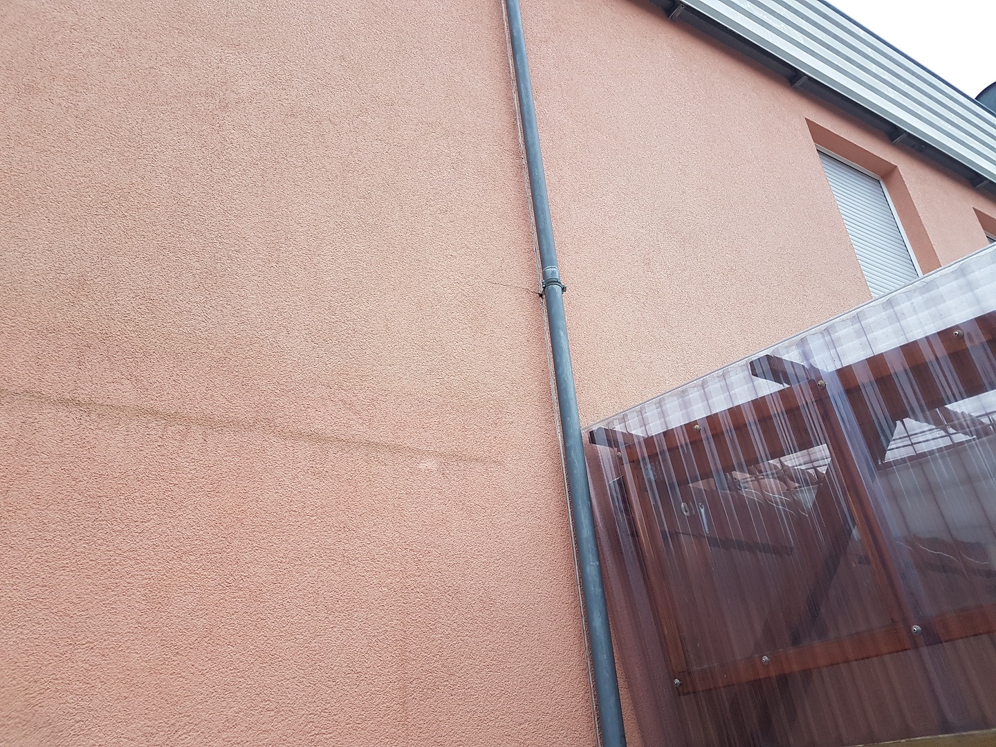

    Hallo Zusammen,
    ich komme leider aufgrund der kurzen Leiter nicht ganz ran (anbei die Bilder ), aber aus 50 cm ist leider nichts weiter an Gewebe zu erkennen.
    @Driver
    der Riss war schon da als wir das Haus (14 Jahre alt) gekauft habe - vermutlich schon länger oder von Anfang an da, das Haus ist bisher nicht neu verputzt worden. In dem anderen Forum ist empfohlen worden den Riss etwas aufzumachen, mit Sikaflex zu füllen und dann drüberzustreichen.

    Guten Tag Zusammen,
    Ich wollte das Thema wiederholen. Mein Haus ist vor 9 Monaten gestrichen worden. Leider ist es versäumt worden den Riss zu schließen.
    Hat jemand eine Idee wie man es möglichst unauffällig verschließen kann?

    Struktur-Acryl und dann drüberstreichen. Ist allerdings eher Kosmetik.
