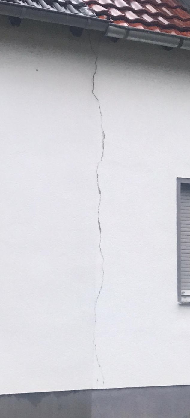

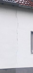

    Hallo und guten Abend zusammen,
    ich benötige einen Expertenrat, da ich nicht weiß, wie ich weiter vorgehen soll.
    Seit ca. 1 Jahr habe ich einen Riss in meiner Aussenfassade, der leider größer geworden ist. Ich muss hinzufügen, das mein Nachbar seit über einem Jahr Renovierungsarbeiten in seinem Haus macht. Stemmen, bohren etc.
    Ich bin mir jetzt unsicher, ob der Riss mit diesen Arbeiten in Zusammenhang stehen kann.
    Über eure Rückmeldung würde ich mich sehr freuen.

    Ich sehe hier eine Doppelhaushälfte, die nicht getrennt ist.
    Ist denn die Trennwand zum Nachbarn auch doppelt, Bodenplatte vielleicht auch?

    Hallo, soweit ich informiert bin, leider nicht

    Vom Gefühl her ist dieser Riss euer beider Riss

    Denn es ist ja schon verwunderlich, dass der Riss genau bei der Gebäudetrennung liegt. Die Vermutung wäre ja, dass ein Haus ein bisschen absackt.
    Wie sieht’s denn weiter oben beim Dach aus?

    Der Riss wurde mit Sicherheit nicht durch Bohren, Sägen oder Hämmern verursacht. Das sieht eher aus, als hätten sich beide Haushälften ungleichmäßig gesetzt.

    Oberhalb ist die Dachrinne vom Nachbarn etwas tiefer als meine und das Stück am Boden liegt auch tiefer als meins

    Ja das sieht man, mir ging’s auch darum, ob man da vielleicht auch sieht, dass sich was frisch verschoben hat.
