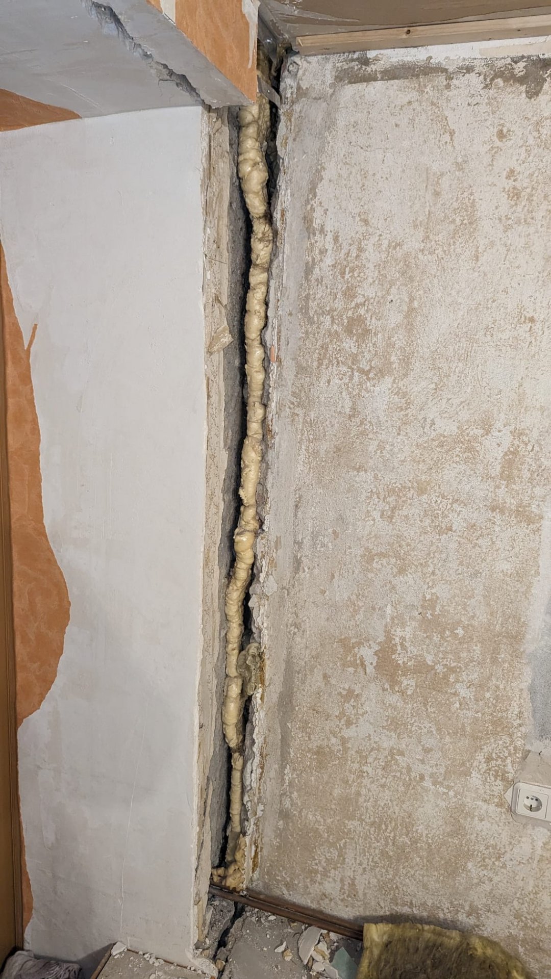

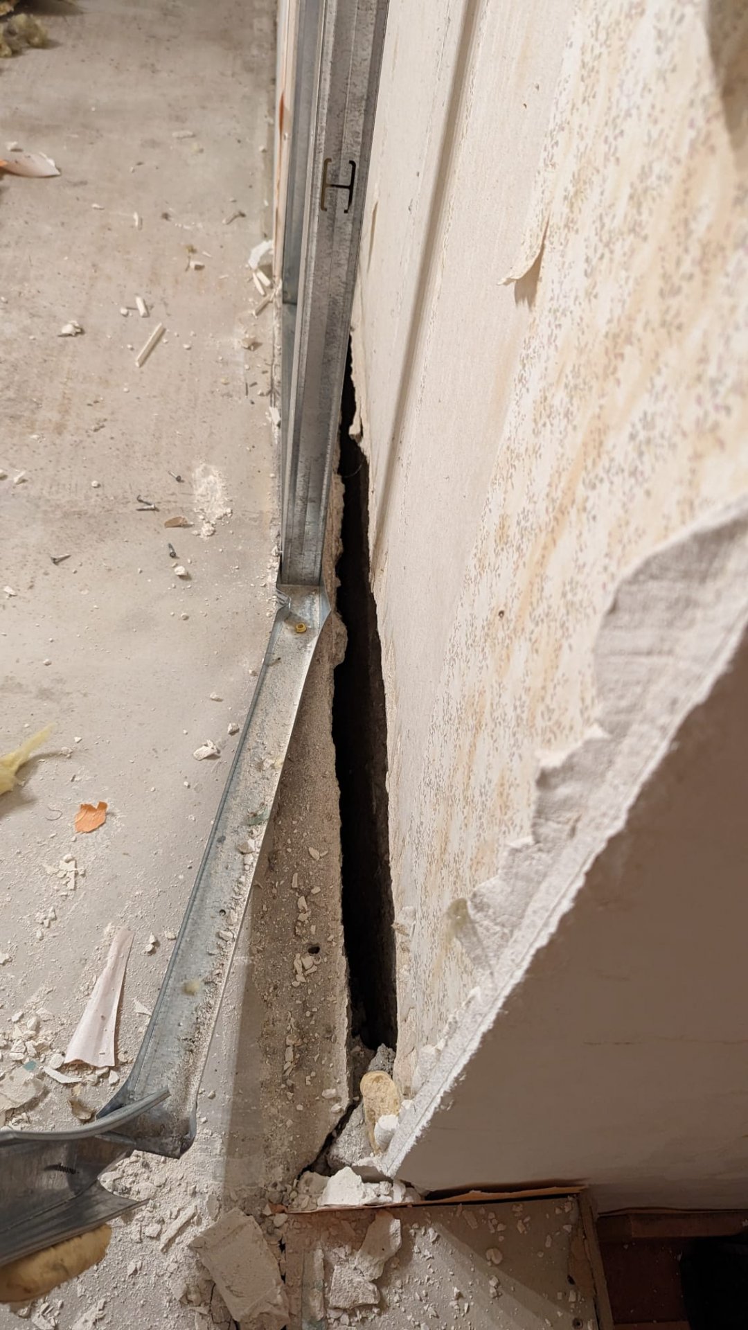

    Hallo, wir wollten einen Raum renovieren. Als wir die Gipskartonwände entfernten kamen Risse zum Vorschein. Bild 1 ist der Fußboden (5 cm breit und 68 cm tief)und einen Innenwand und Bild 2 ist Innenwand und Außenwand (ca 5 bis 7 cm breit). Es handelt sich um einen Anbau an das Wohnhaus, dieser steht seit 40 Jahren. Die Gipskartonwände wurden vor 20 Jahren gestellt.
    Kann man da noch etwas machen oder droht der Abriss des Anbaus?

    Sieht so aus als ob sich die Bodenplatten auseinandergeschoben haben, denke mal da kommst du nicht dran vorbei einen Statiker dazu zu holen. Es scheint aber auch schon so, als ob sich das damals schon angekündigt hat, was man am zweiten Bild am PU Schaum sehen kann, da war wahrscheinlich auch schon vor 20 Jahren eine kleinere Lücke.
    Ist der Boden vom Anbau und vom Haus noch gerade? Also treibein die beiden Gebäude gerade auseinander oder setzt sich ein Gebäude schräg ab?

    Der Boden vom Haus ist gerade und der vom Anbau schräg im OG im UG ist er allerdingsgerade. Im OG wurde auf die Betonplatten noch Beton drauf gemacht, warum auch immer. Dadurch ist der Boden im OG schief. Wir warten auf den Statiker er kommt wahrscheinlich heute vorbei.
