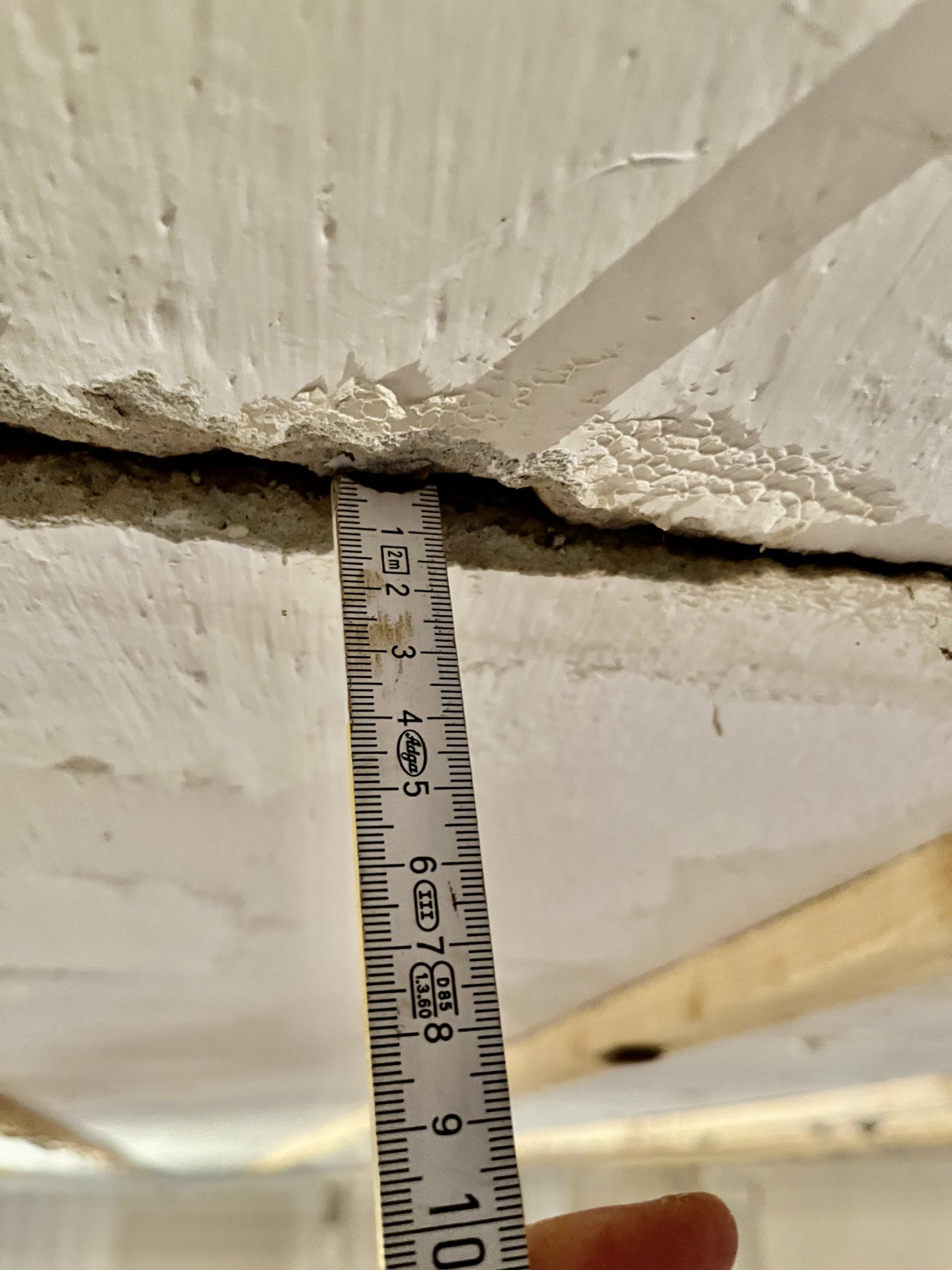

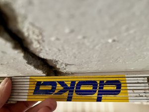

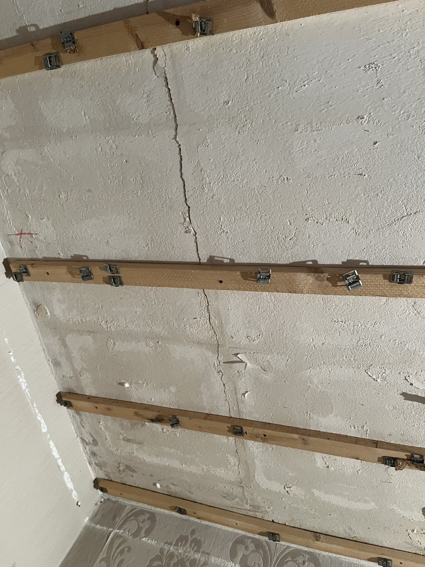

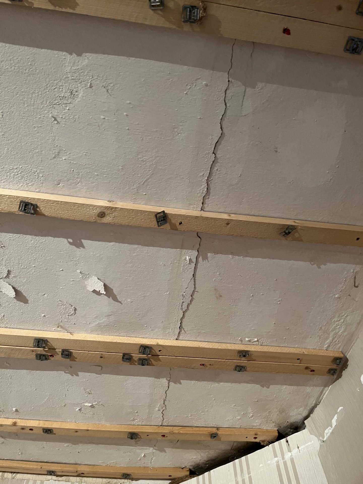

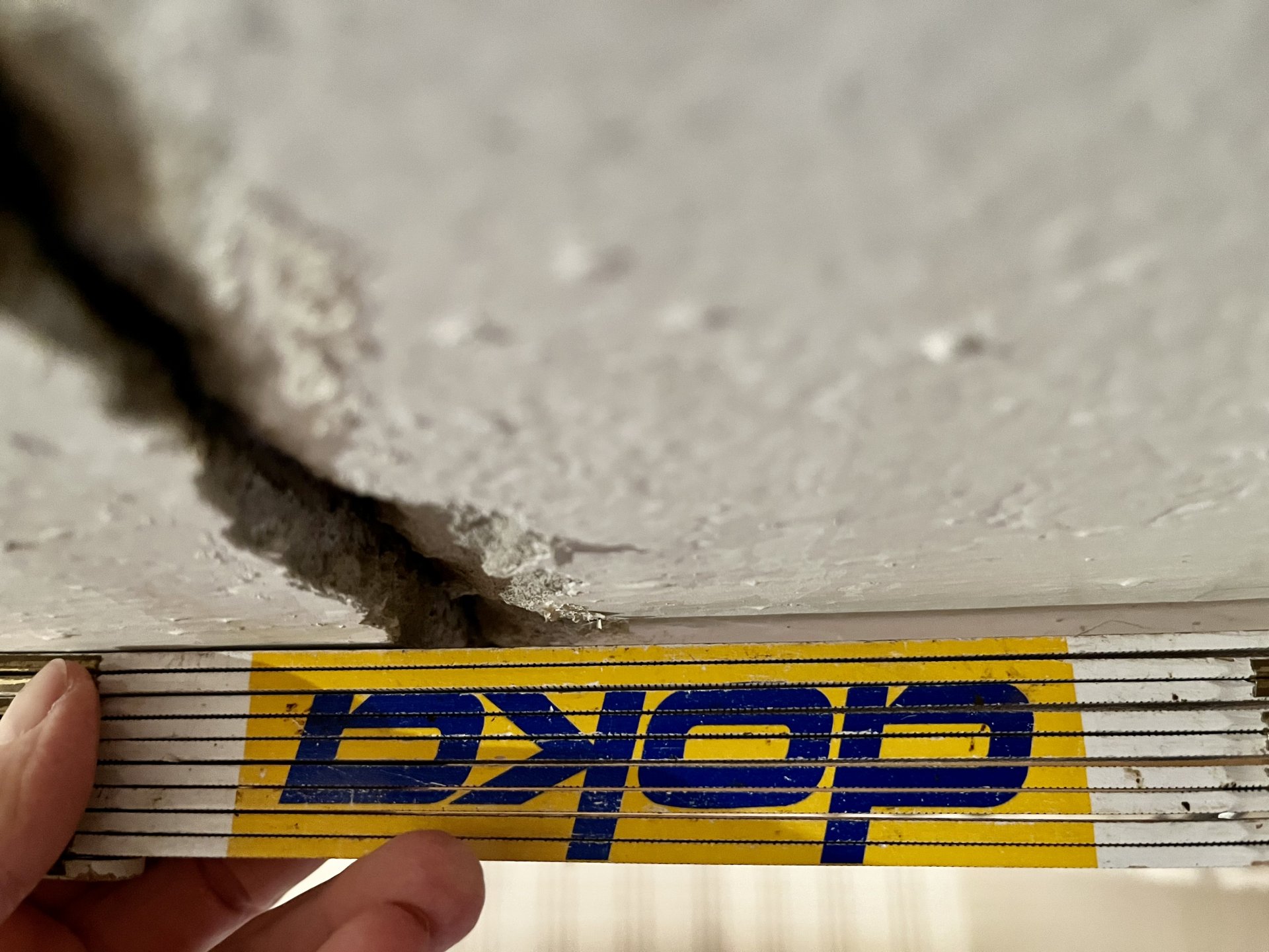

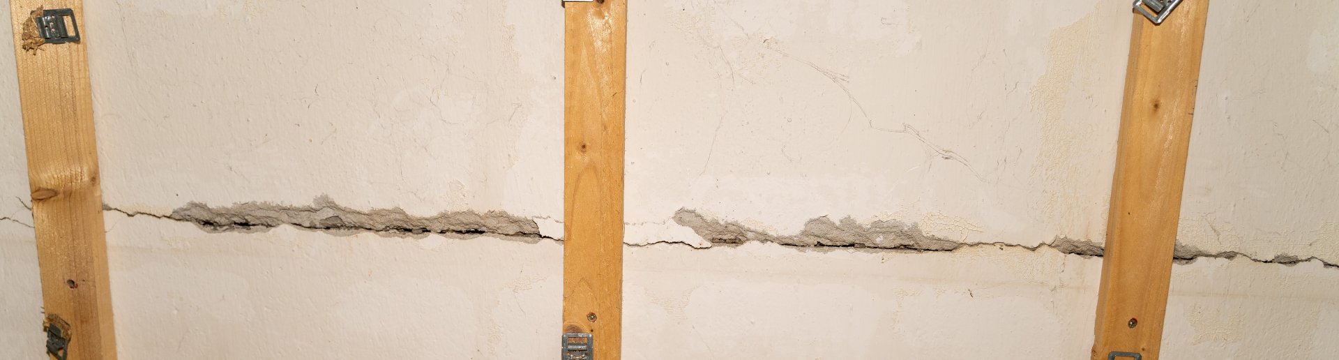

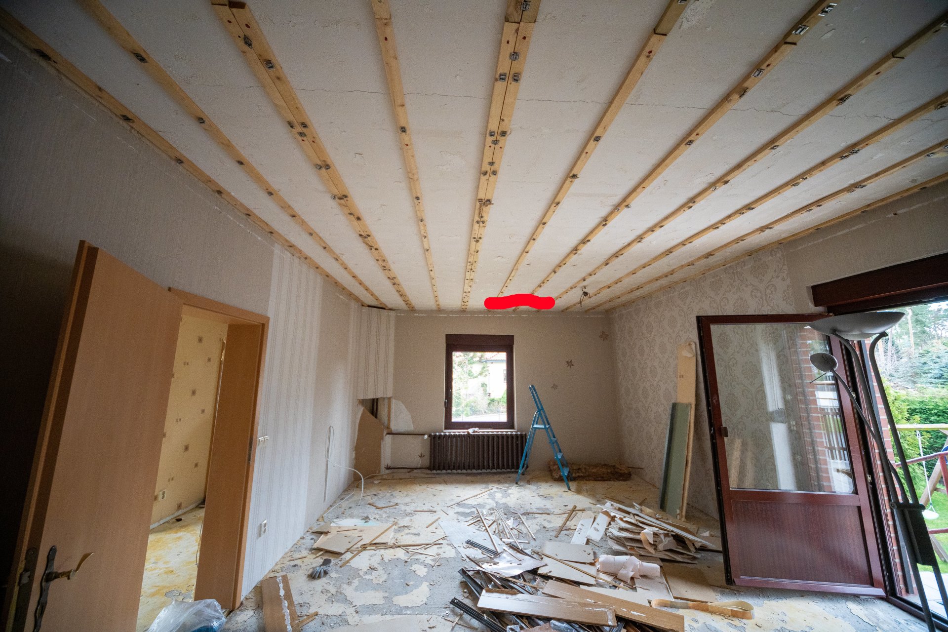

    Hallo liebe Gemeinde,

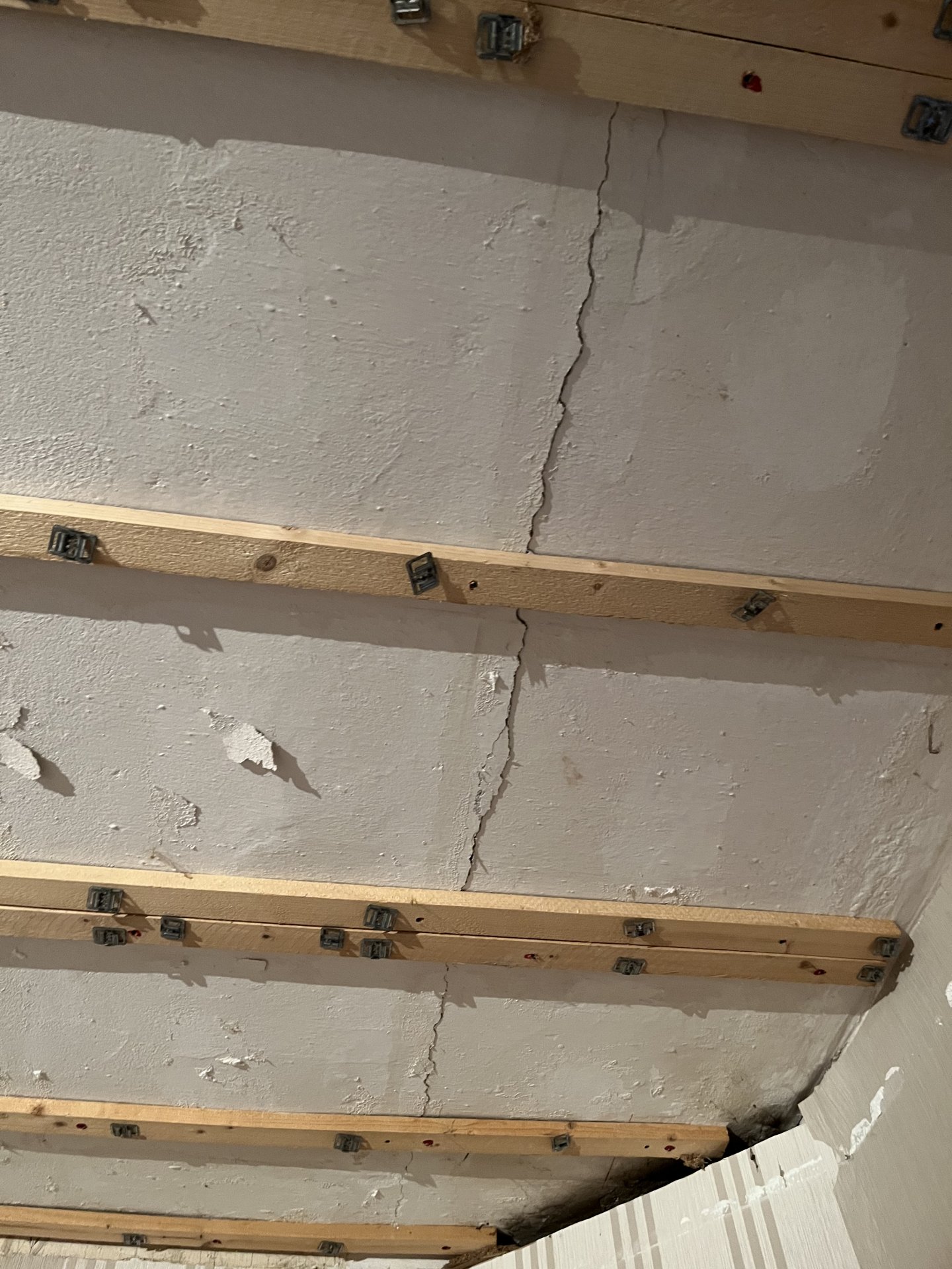

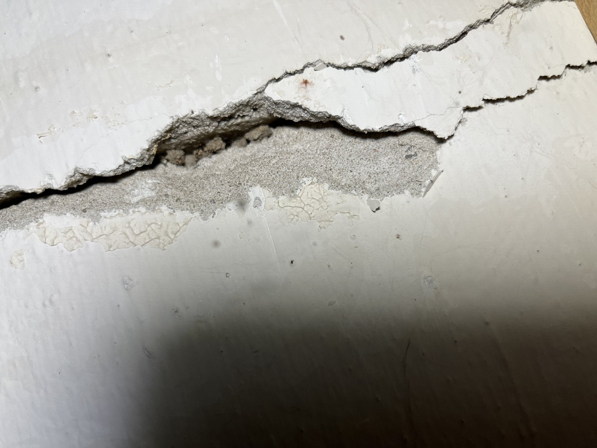

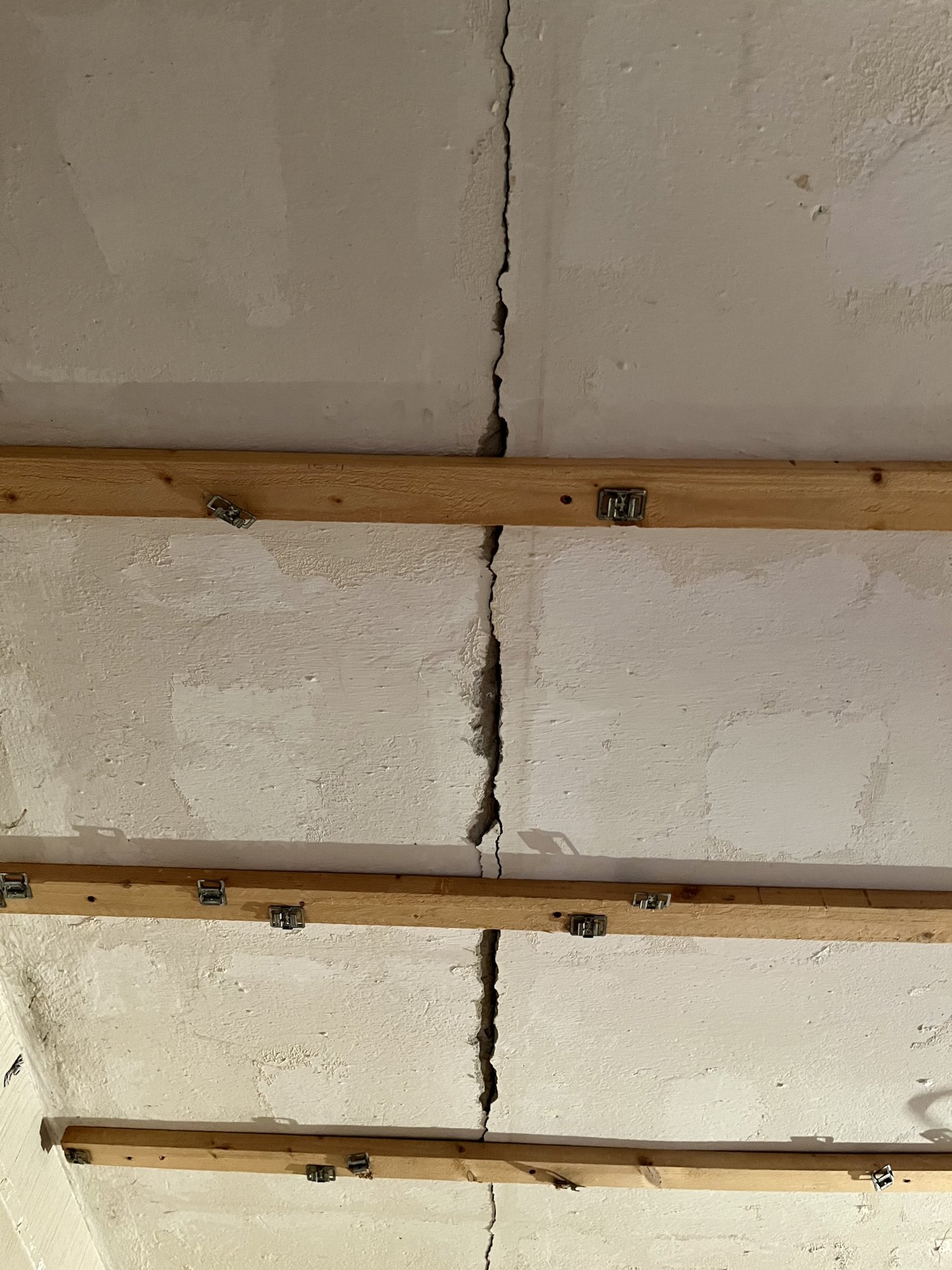

    wir haben heute im erworbenen Haus BJ 1984 die Paneele der Wohnzimmerdecke entfernt.
    Dabei zeigte sich ein Riss, der quer verläuft und das auf ca. 80% der Raumbreite.
    Es handelt sich um ein „Einzelhaus E5 S72 GSB“, so die offizielle Bezeichnung in der DDR.

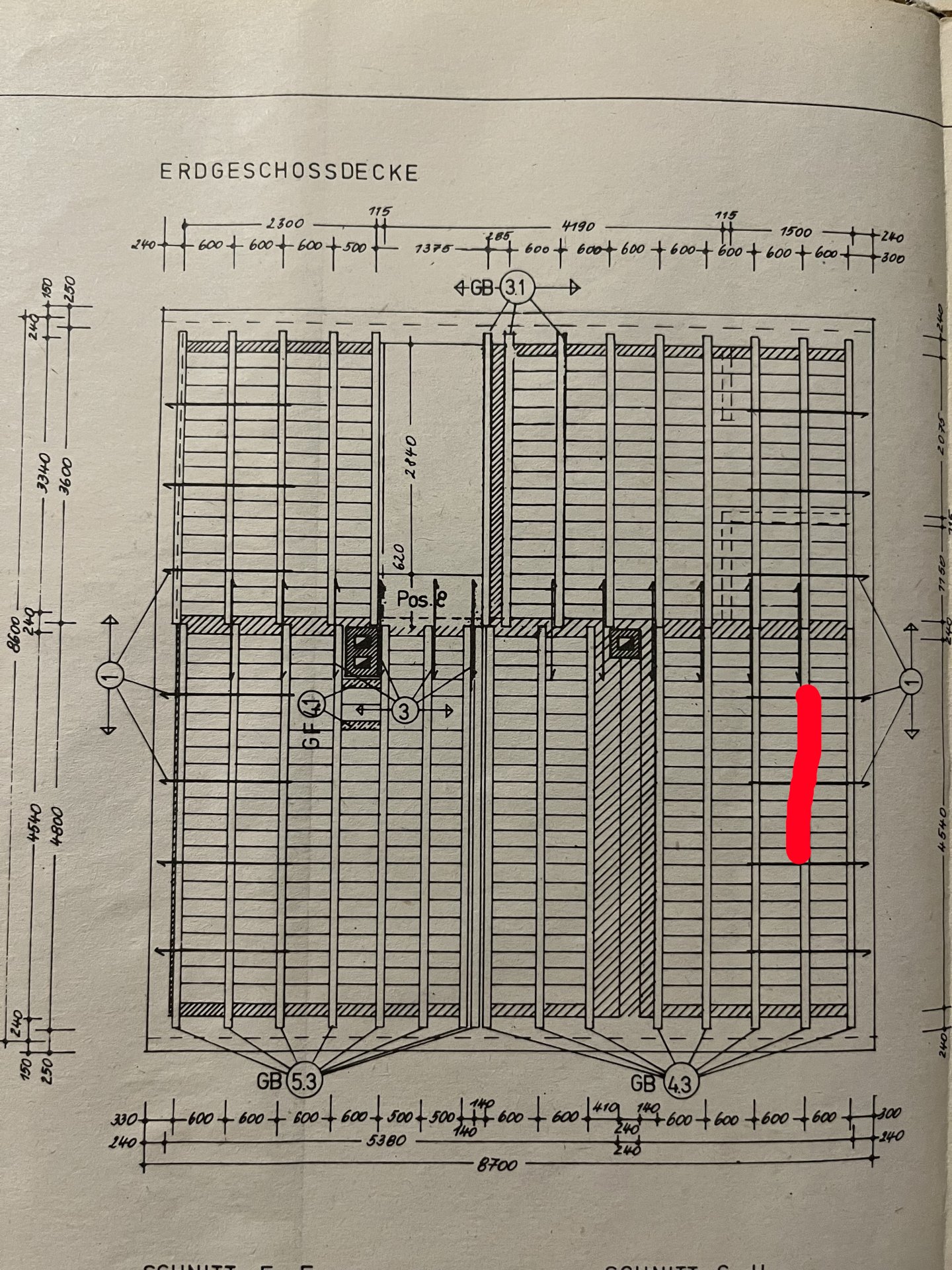

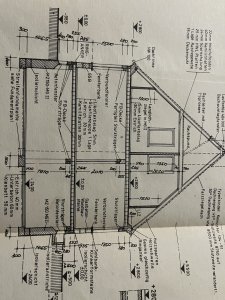

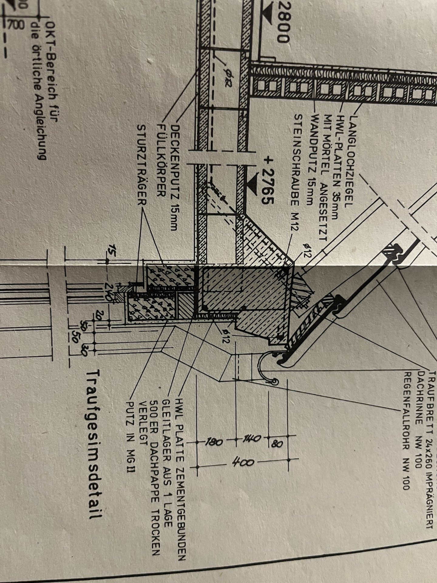

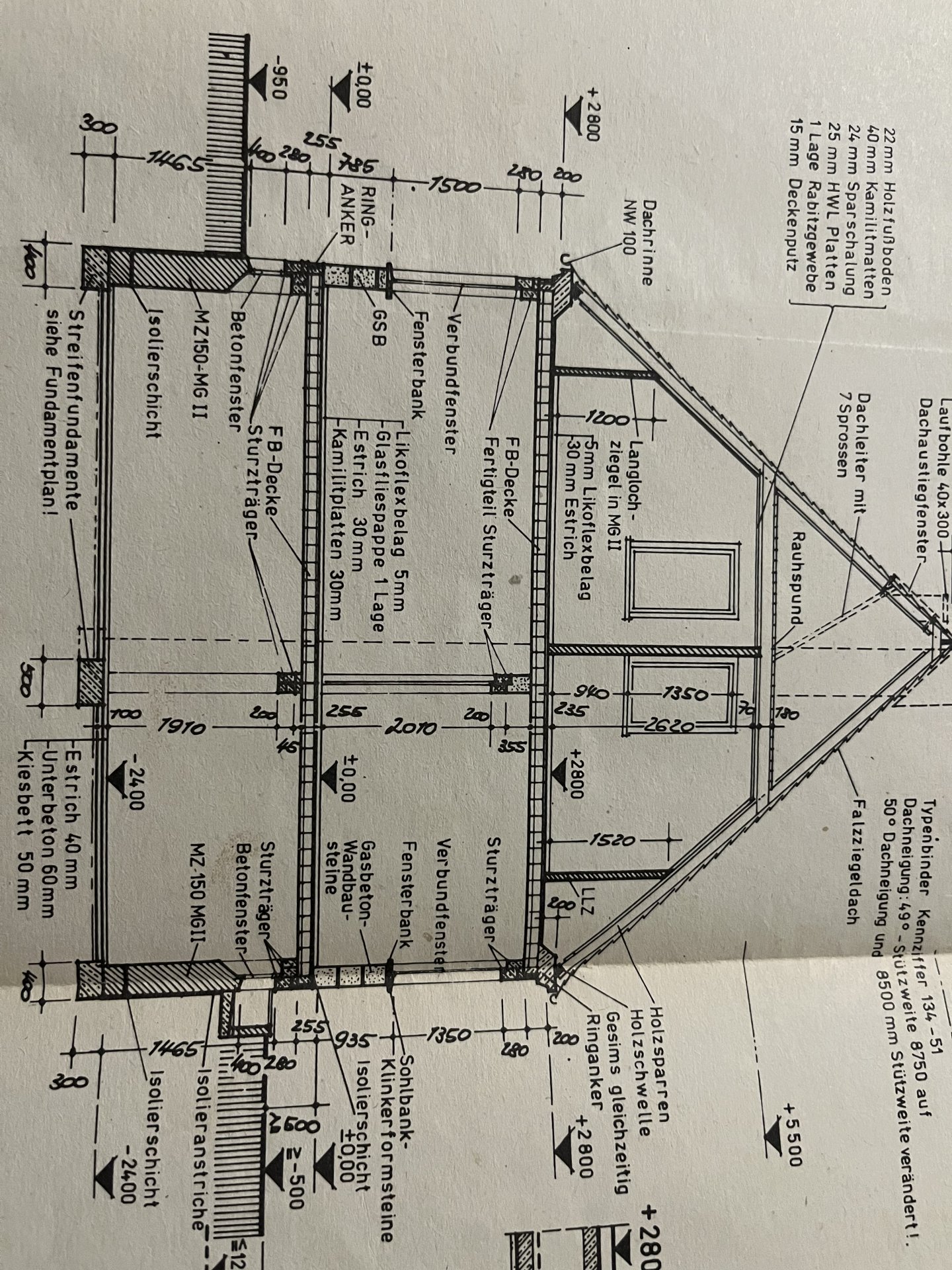

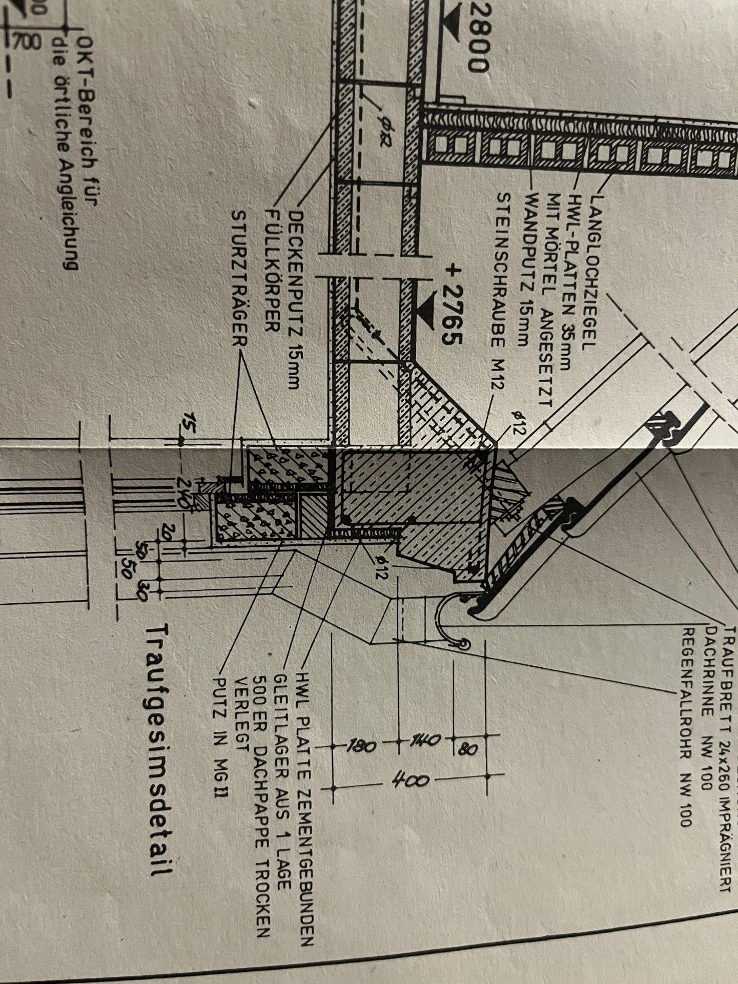

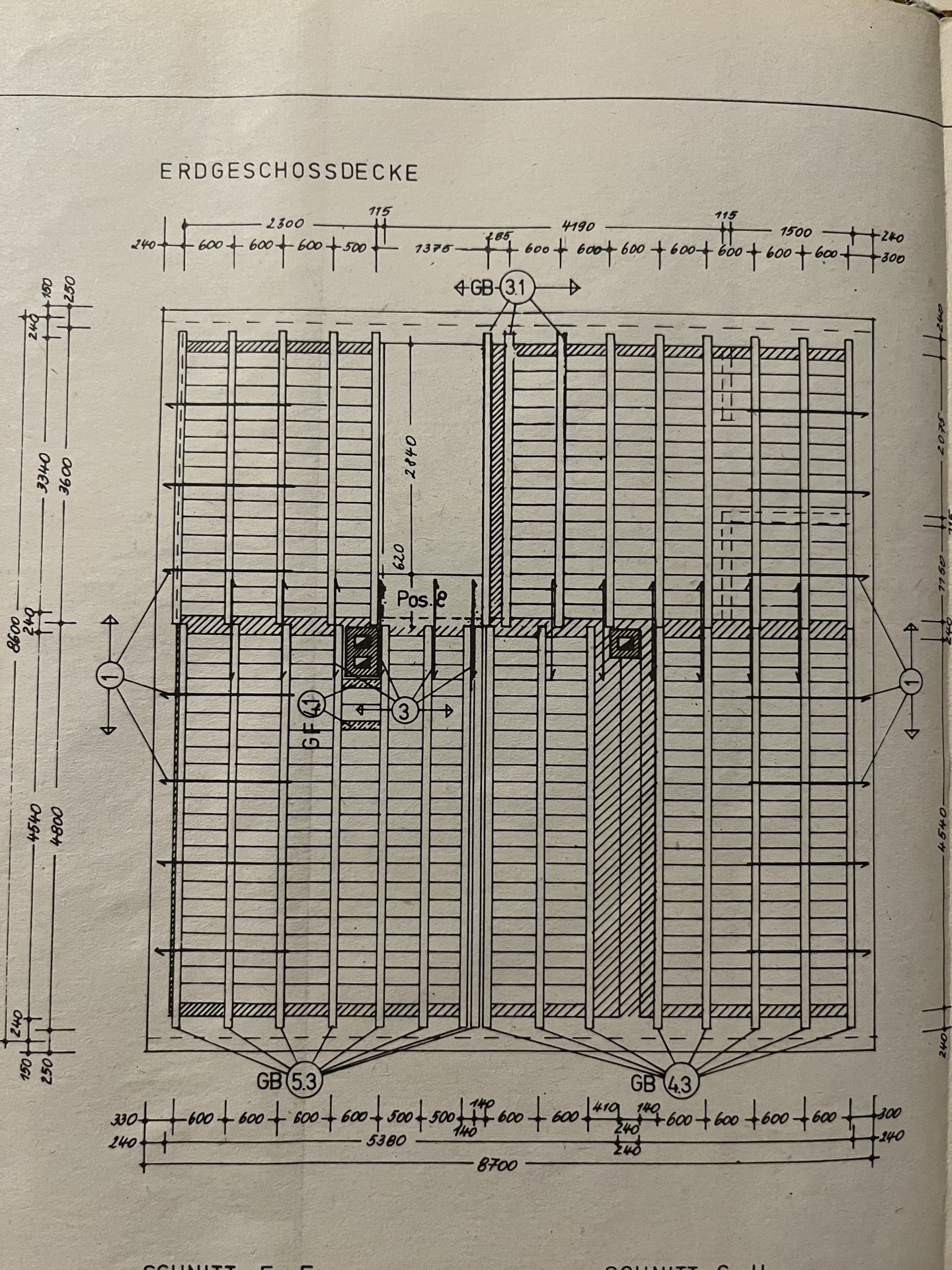

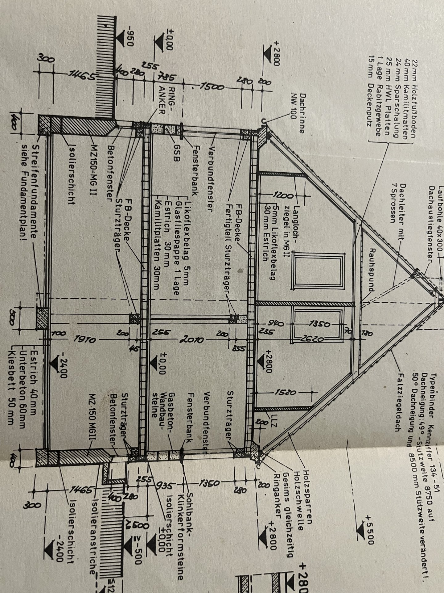

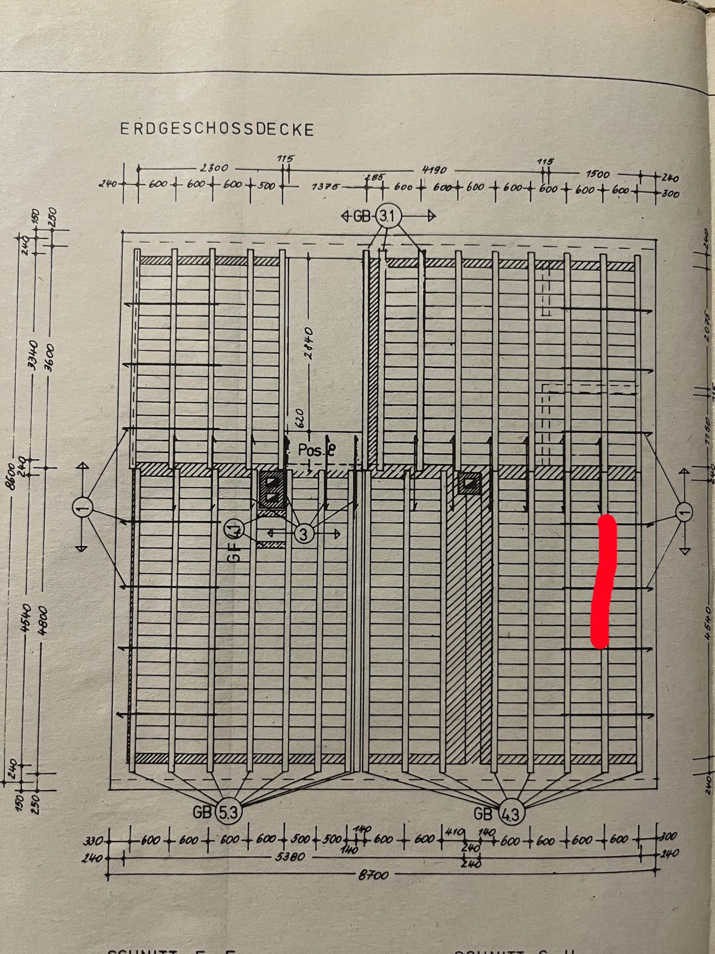

    Bei der Decke handelt es sich um eine „FB-Decke. Ich habe dazu ein paar Bilder der originalen Bauunterlagen dazugepackt.
    Nun die Fragen, insofern es per Ferndiagnose überhaupt machbar ist…
    Wird das ein größeres Problem oder reicht es aus, die Risse zu verfüllen und falls ja…womit?
    Oder ist hier ganz und gar eine Prüfung vor Ort mit einem Statiker nötig?
    Dank und Gruß
    Robert

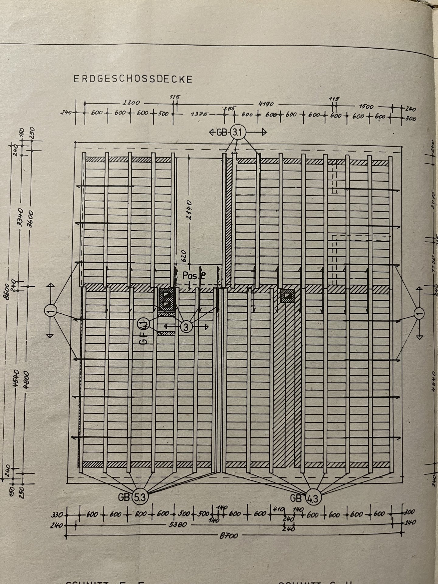

    Zeichne doch mal den Riss in den Deckenplan ein.

    Es ist gut, dass du die Unterlagen so ausführlich vorliegen hast. Wie Fabian Weber schon schreibt: Markiere den Riss im Plan.
    Der Aufbau der Decke besteht bei dir aus Spannträgern (gehen lang über die Räume) und Hohlblocksteinen (sind dazwischen eingesetzt)
    Ein Riss in den Trägern wäre ein Problem, ein Riss durch die Hohlblocksteine sollte weniger kritisch sein,

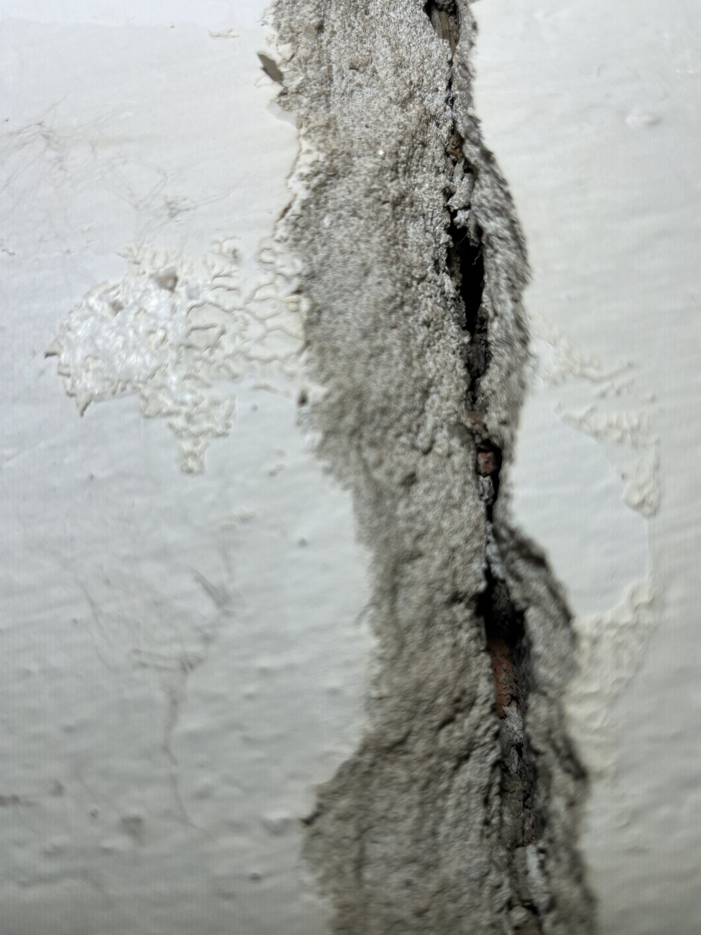

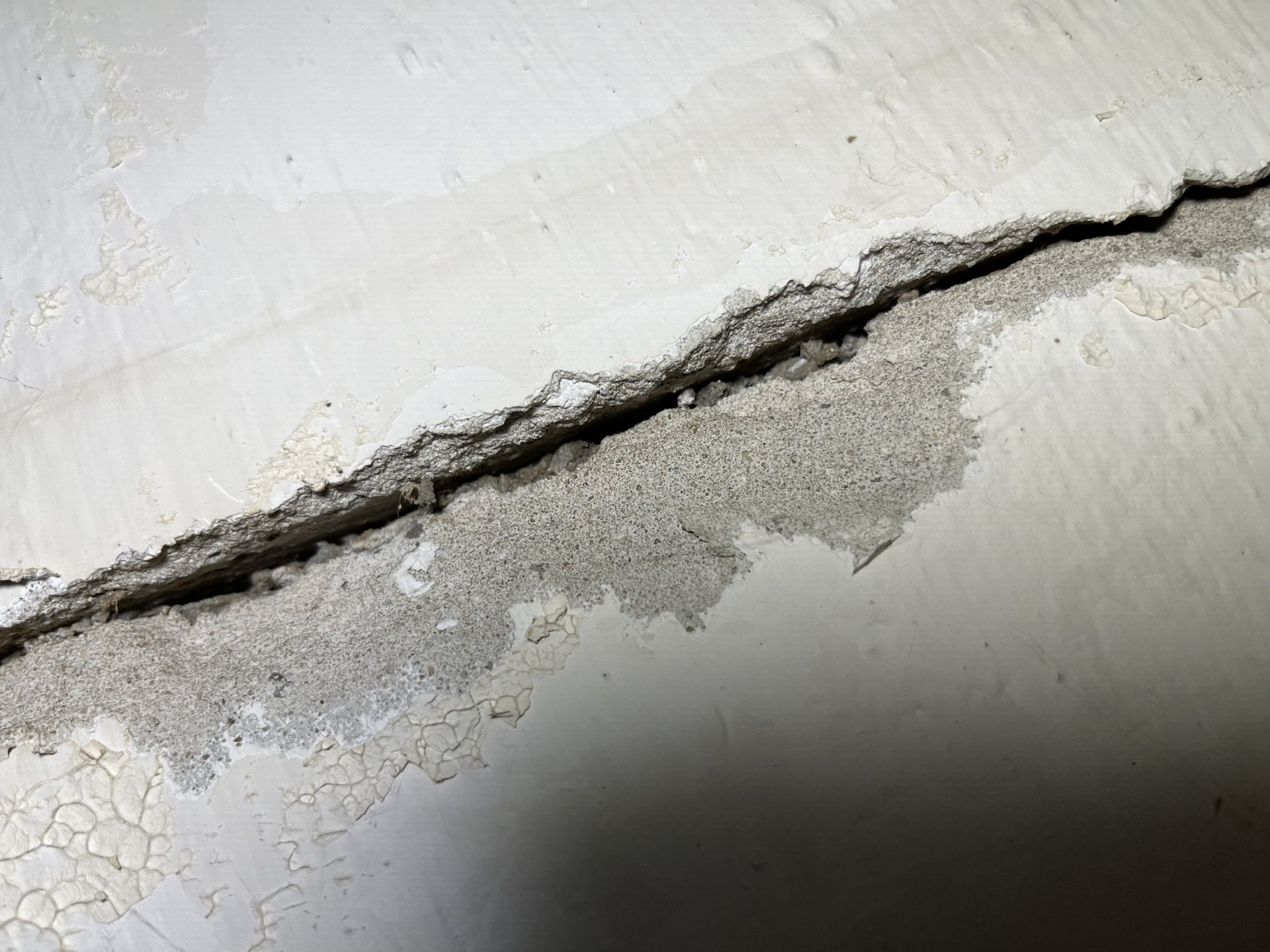

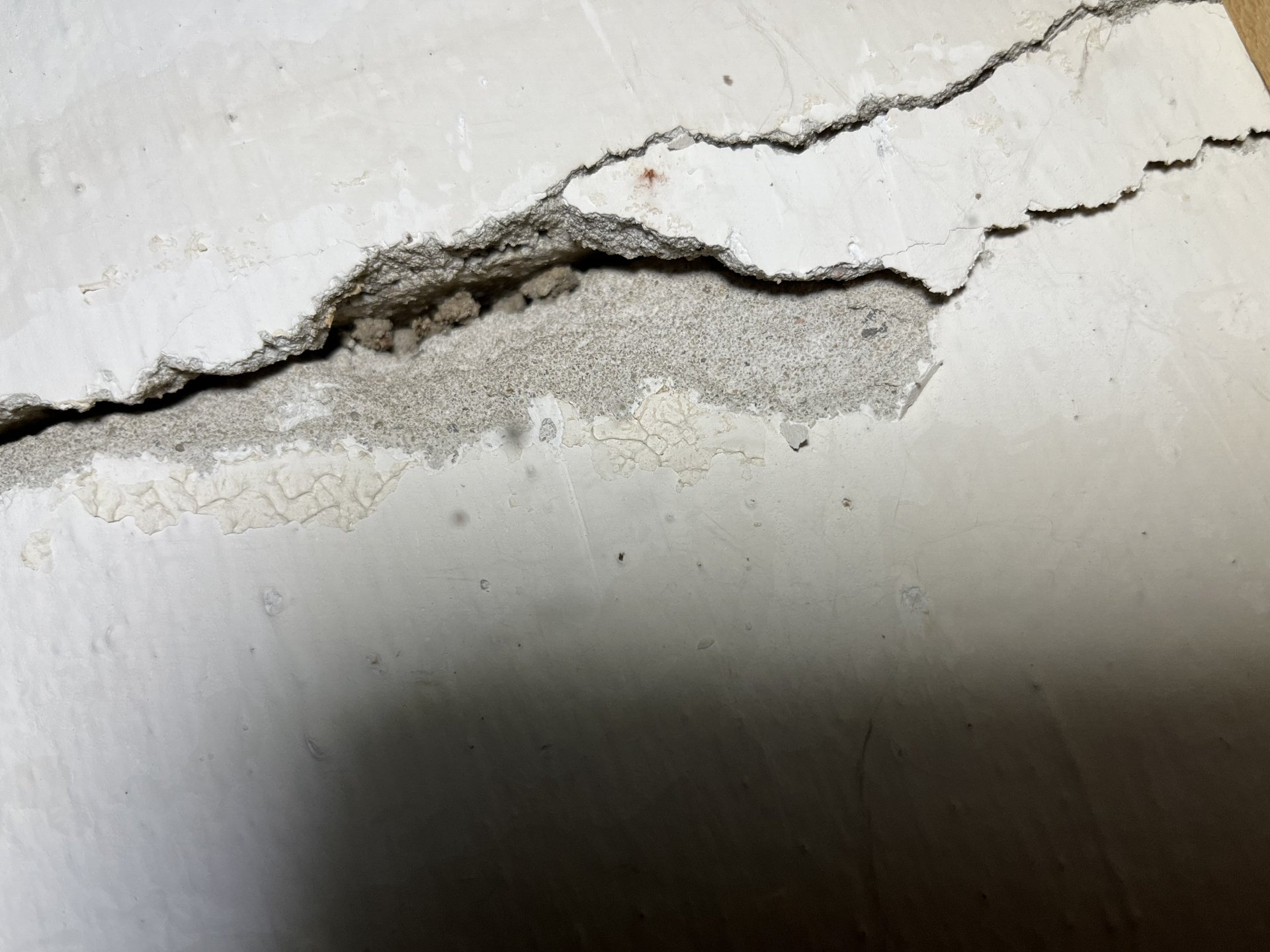

    Ansonsten sollte der Riss breit genug sein, um ein Detailfoto in den Riss hinein zu machen.

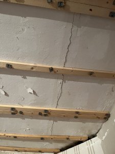

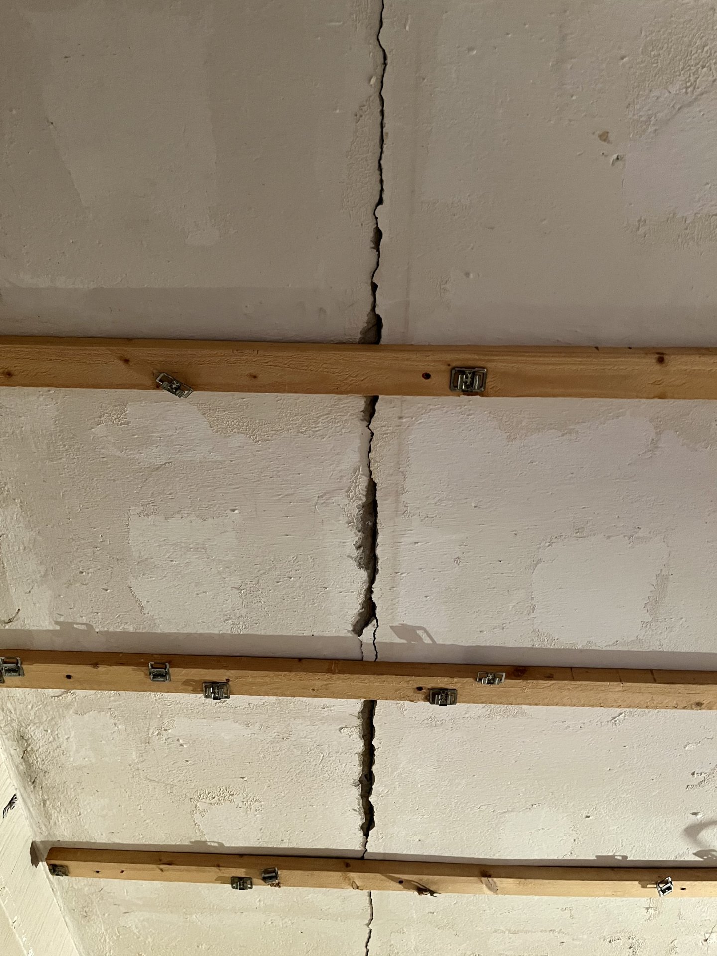

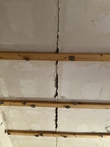

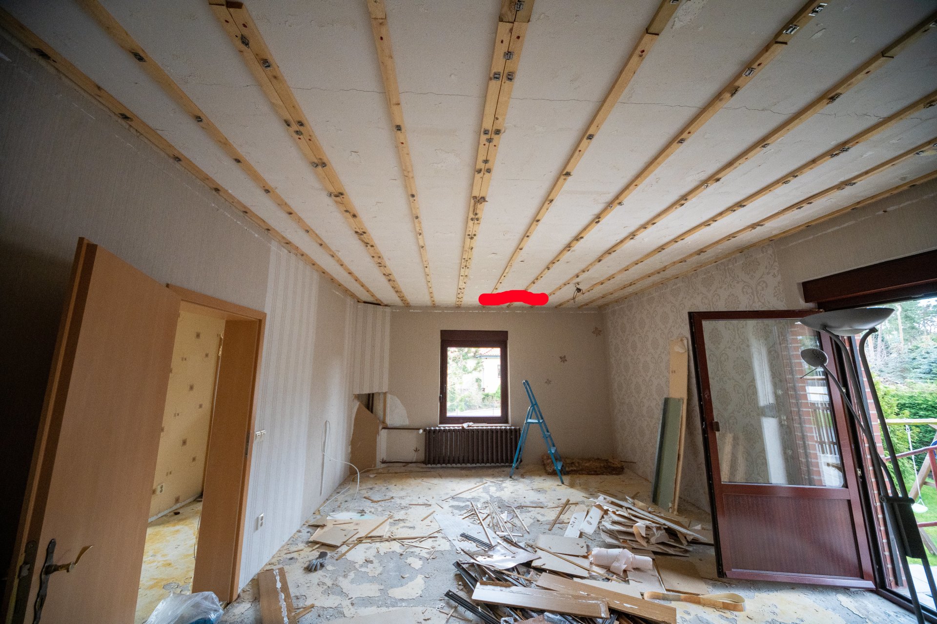

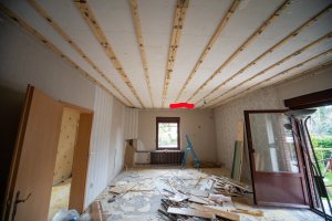

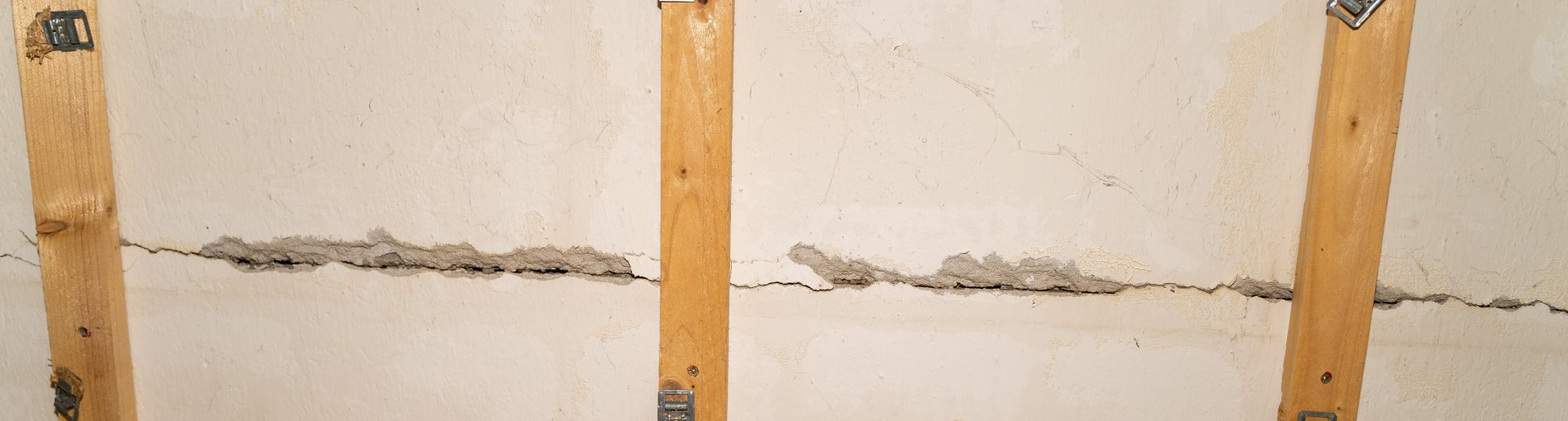

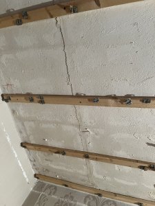

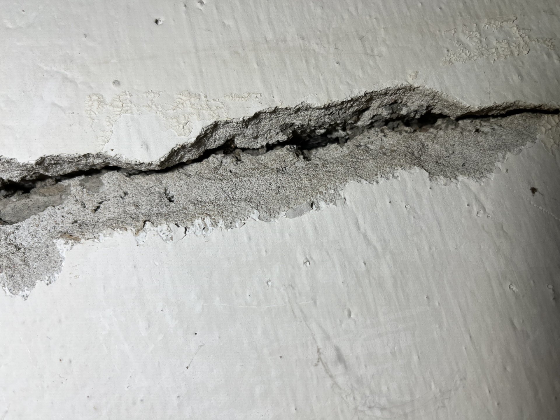

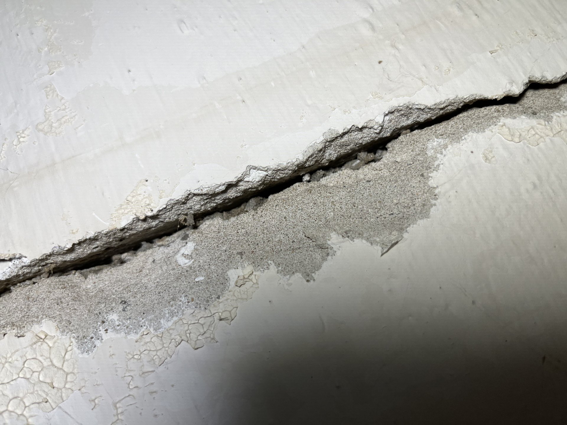

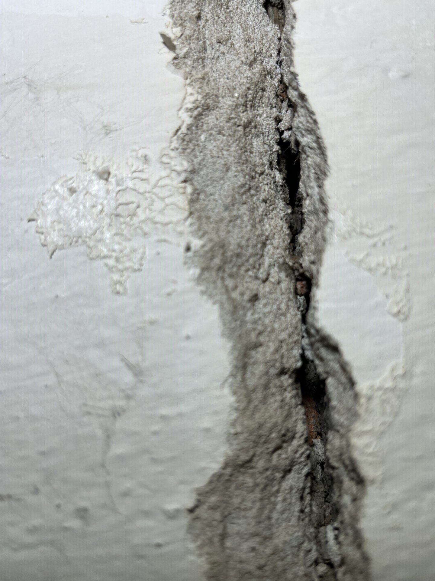

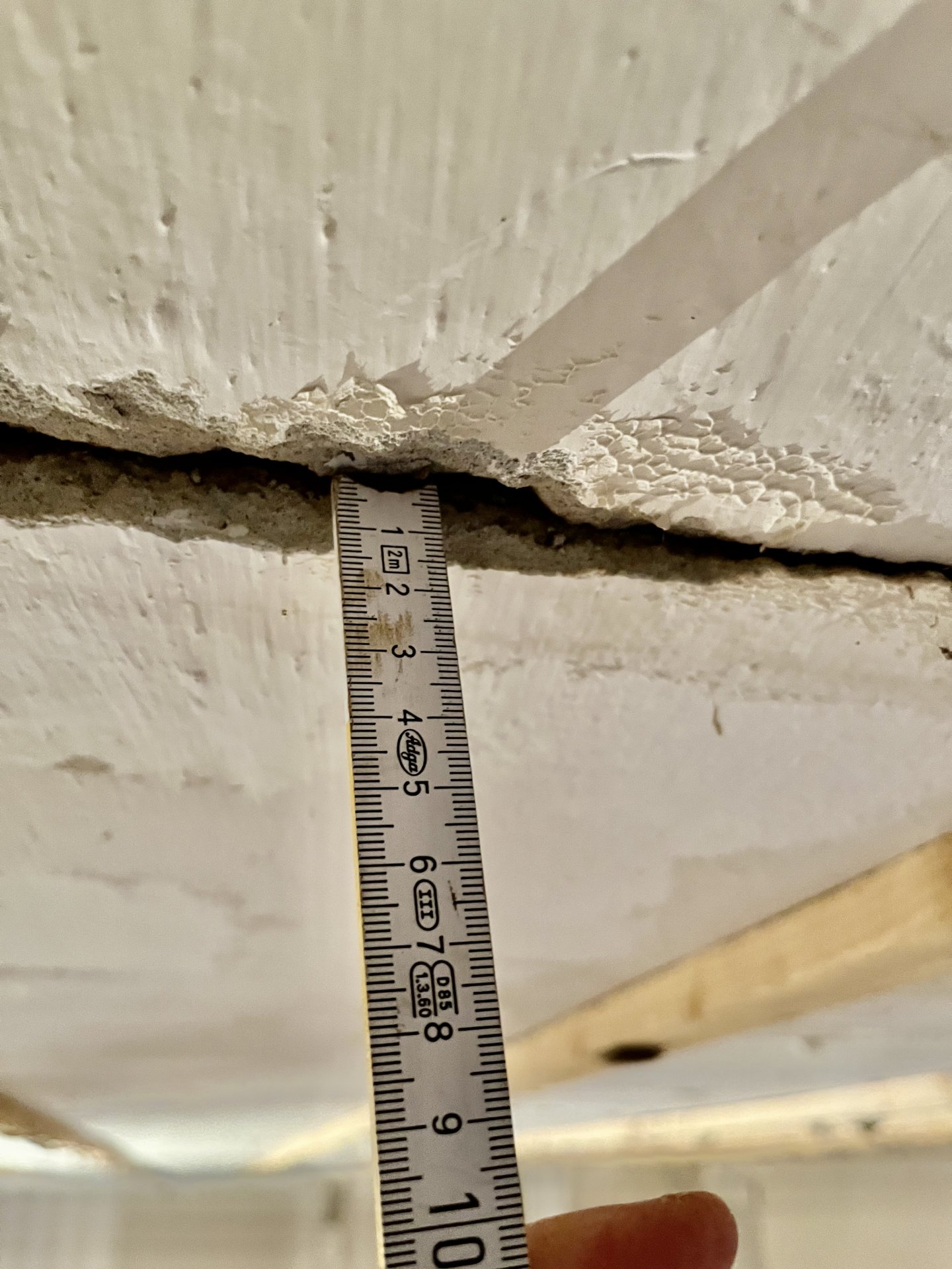

    ich habe nun mal ein paar weitere Fotos.
    Anzumerken: An zahlreichen Stellen verlaufen, quasi unterhalb der "Armierung", feine Risse. Nur der eine benannte hat aber teilweise größere Ausmaße.
    Die Position habe ich in der Zeichnung markiert.

    Da zieht die Giebelwand u. U. über die Laschen die Decke raus.
    Gibt es da Probleme mit Grundwasserabsenkung?

    Das von Fabian Weber angefügte Baumuster der Decke ist ganz hilfreich. Mithilfe der Bauzeichnungen kann man als Laie sagen:
    - Der Riss ist entlang eines Trägers, nicht durch einen Träger
    - Der Riss zeigt auf, dass sich die Füllsteine gesetzt haben
    - Damit sich die Füllsteine setzen, muss der Träger, die Steine oder die Füllung nachgegeben haben.
    Es ist also definitiv ein Schaden in der Decke. Es muss nun herausgefunden werden:
    - ist ein Träger verschoben?
    - Hat sich die Wand nach Aussen verschoben?
    - Hat sich nur der Füllmörtel verabschiedet und die Steine in dieser Reihe um 5mm gesetzt?
    - Sind die Füllsteine beschädigt?
    So oder so, Klarheit bedeutet dass du hier etwas mehr aufreissen musst. Entweder von Unten den Putz entlang des Risses abschlagen um in den Riss hinein zu gucken oder von Oben den Estrich/Bodenbelag abnehmen um den Bruch von oben zu begutachten.
    Einmal dumm gefragt: Was steht/stand über diesem Riss?
    Hat da jemand ein Wasserbett aufgestellt?
    Wenn du auf Nummer sicher gehen willst: Stelle eine Stütze drunter, wenn du da arbeitest.
    Und ja, ein Fachmann sollte sich das angucken.

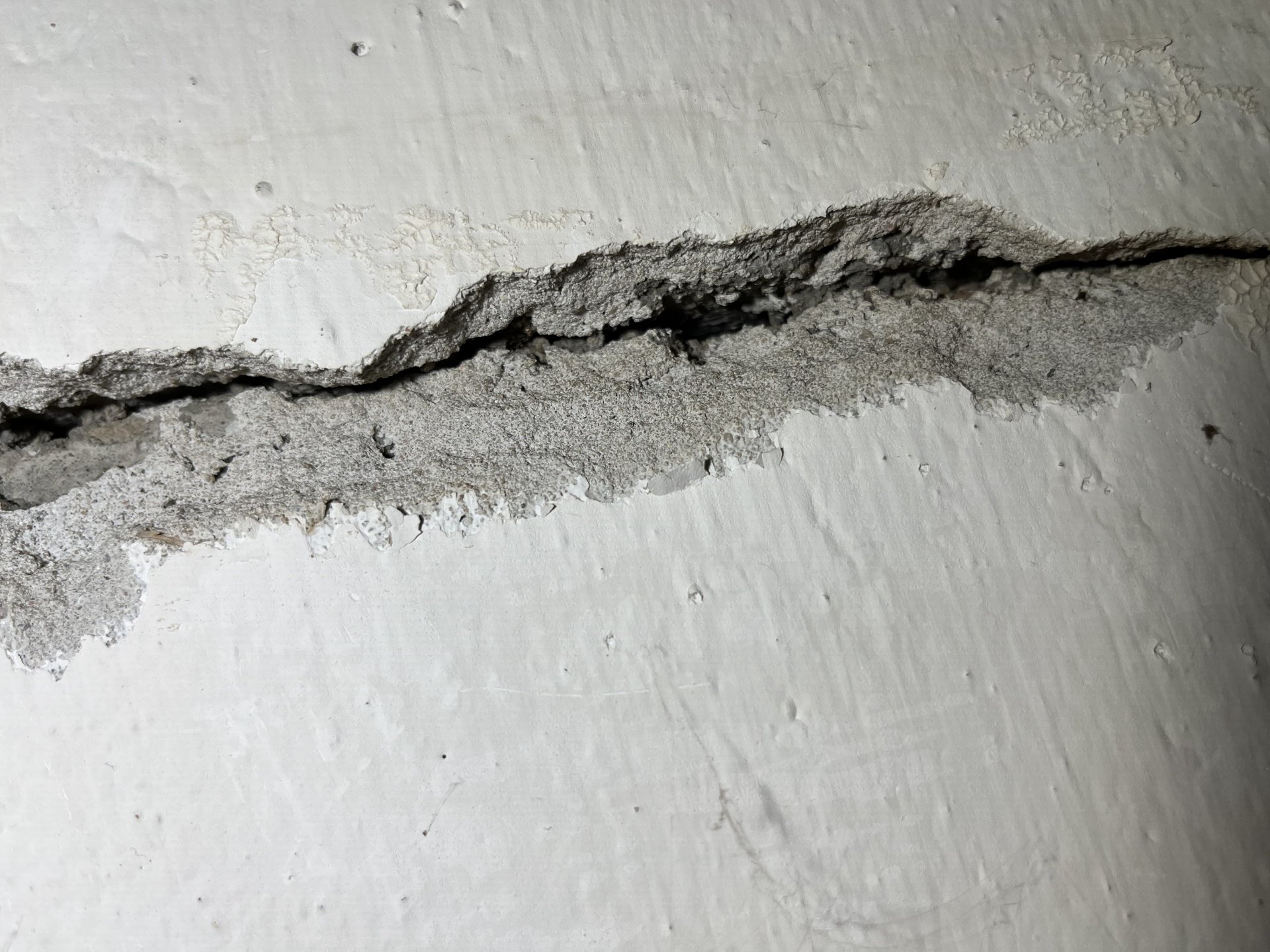

    Sooo...gestern hatte ich einen Gutachter im Haus.
    Das Ergebnis: alles schick. Es sind keine Gefahren oder fortlaufende Schäden zu erwarten.
    Die Untersuchung ergab, dass es ledichglich gebrückelter Putz unter und zwischen den Steinen ist.

    Interessant. Das hätte ich bei so einem Schadensbild nicht erwartet.
    Mit "Zwischen den Steinen" meint er dann diesen Bereich, Richtig?
