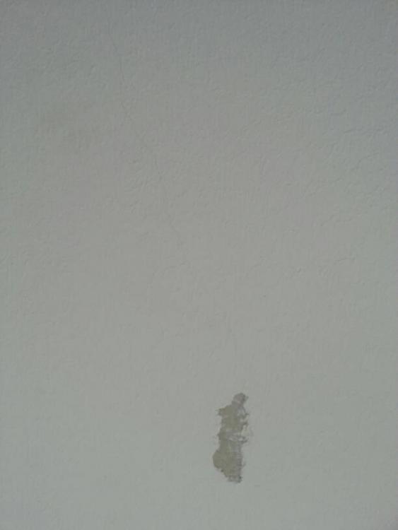

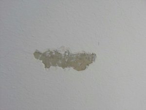

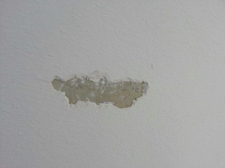

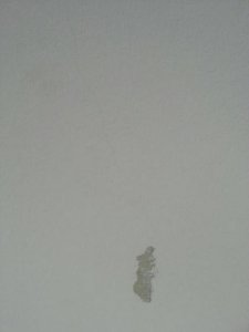

    An der einen stelle wo ein Riss in der Decke im Rotband erkennbar ist haben wir nun das Rotband abgeklopft. Darunter ist zu meinem Erschrecken ein ganz feiner Haarriss der Filigranbetondecke zu sehen. Ganz minimal...ein Bruchteil eines mm...hiffentlich wohne ich nicht in einer Ruine... :-((

    Auf dem ersten Foto kann die Gegebenheiten sehen. Es gibt einen Riss in der Decke der Auf die Fenstermitte zuläuft. Außerdem dann unter der Fensterbank einen senkrechten Riss mittig da wo wir den Putz abgeschlagen haben. Darunter kann ich auch Fugen/Risse im Mauerweerk sehen. Gliches gilt für die Betondecke obendrüber. Dort habe ich di Spachtelmasse mal abgekratzt. Der Riss darin (= 2tes Bild) ist auch im Beton. Sehr fein.
    Ich hab heute Nacht kein Auge zugetan. Ich bin über jede Meinung froh. :(

    Ich könnte eher nicht schlafen, wenn ich eine völlig rissfreie Stahlbetondecke über mir hätte. Der Bewehrungsstahl im Stahlbeton kann seine Aufgabe nämlich nur dann erfüllen, wenn der Beton in der Zugzone gerissen ist. Erst dann wird der Stahl auf Zug beansprucht. Vorher liegt er nur nutzlos im Beton drin. Genau für diesen gerissenen Zustand wird eine Betondecke auch bemessen. Die Kunst dabei ist es, diese Risse möglichst klein zu halten und gleichmäßig zu verteilen.

    Danke dir Bauigel...aber bitte schaut nochmal aif das 1. Bild meines letzten Beitrags. Der Riss geht in der Decke auf das Fenster zu und exakt da wo der deckenriss oben beginnt ist unterhalb des Fensters auch der Riss im Putz/ Mauerwerk. Das ist doch nicht mehr harmlos oder? Sorry dasd ich Euch so nerve...ich bin einfach völlig verängstigt.

    Wie gesagt...jetzt gibt es Risse in einer Fertigdecke im Beton. Nicht mehr in der Fuge!! Sondern in der Decke selbst. Und exakt darunter im Mauerwerk. Vllt. Sollte ich speziell dafür nochmal ein neues Thema aufmachen?
    Um die Fugenrisse gehts mir ja schon gar nicht mehr...

    Sorry, aber auf dem Bild kann ich wenig bis garnichts erkennen. Wenn es aber so ist, dass sich der Riss in der Decke im Mauerwerk unter dem Fenster fortsetzt, dann würde ich das auf ungleichmäßige Setzungen der Fundamente zurück führen. Das ist zwar nicht schön, aber wenn ihr nicht gerade über einer (ehemaligen?) Zeche gebaut habt, sehe ich immer noch keine Einsturzgefahr.

    Den Anhang 43965 betrachten
    Das ist der Riss unterm Fenster.
    Das ist der Riss in der Decke. Dieser läuft in Schlangenlinien geradewegs aufs Fenster zu und setzt unterm Fenster wie im 1.Bild zu sehen ist fort.
