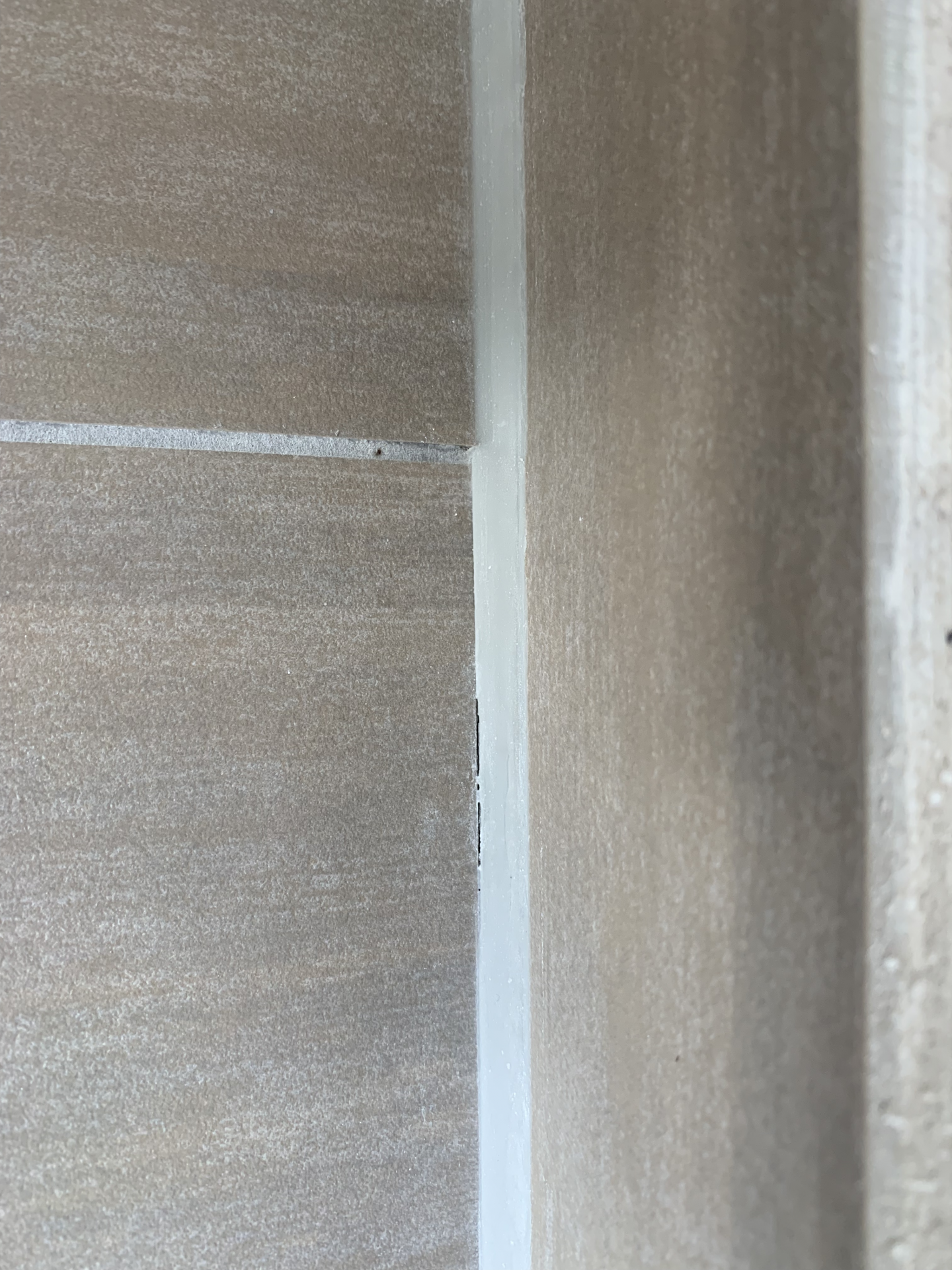

    ich habe aktuell noch Gewährleistung für mein Haus und mir ist ein Riss in einer (Bad-)Silikonfuge aufgefallen.
    Habe ich Anspruch, dass diese verbessert/ausgetauscht wird oder nicht?

    Ja. Hier werden aber wieder etliche Nein sagen.

    Es ist schwierig dies als Mangel durchzusetzen…
    Auf Silikonfugen (Wartungsfuge) gibts lediglich 2 Jahre Gewährleistung

    Fugenmörtel fehlt auch

    Für mich sieht es aus als sei das schon immer so gewesen und wenn DU das so abgenommen hast, dann hast es so abgenommen und damit keinen Anspruch auf Gewährleistung. Die Gewährleistung zieht von vorne herein nur bei einer Verschlechterung der Sache innerhalb der Gewährleistungsfrist.

    3,5 Jahre sind rum, also habe ich noch 1,5...
    Ein Bauträger. Ich werde mal nachschauen, ob was beschrieben wurde.
    Woher kommt die Information?
    Gut woher soll ich das wissen, ob das schon immer so war :-)?
    Wo genau? Wegen dem "schwarzen" Punkt?

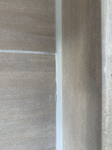

    Weiß nicht, ob das ne Makroaufnahme ist, aber die Silikonfuge sieht riesig aus. Das macht das Beste Silikon nicht mit.
    Und saubere Arbeit sieht auch anders aus. Gerade der Übergang zur zweiten Fliese.
    Verbrauch 1 Kartusche auf 2 m.:yikes

    an der waagrechten Fuge kurz vor der Ecke

    Nach der Abnahme gilt die Beweislastumkehr, Du weißt es nicht, also Pech für dich. Bist sicher, dass Du weißt was die Gewährleistung überhaupt ist?

    Wenn das im Vertrag (incl. VOB-Vertrag) steht dann ja, ansonsten gilt das BGB und da gibt’s nur 5 Jahre Gewährleistung, da steht nix von Silikon.

    Das ist anders gemeint. Bei der Gewährleistung gilt immer 5 Jahre, es sei denn man vereinbart vertraglich EXPLIZIT was anderes. Und das gilt auch im VOB-Vertrag, auch da muß das explizit stehen, ein Verweis auf irgendwas reicht auch da nicht (AGB-Inhaltskontrolke). Nur weil die Leute oft meinen sowas sei im VOB-Vertrag automatisch weniger als 5 Jahre…

    Beide Links bestätigen meine Meinung, dass es ein Mangel ist, weil es 1.wahrscheinlich nicht explizit vertraglich geregelt wurde und diese Fugen sowieso keine Wartungsfugen nach DIN darstellen.
    Wenn man die Fuge aufschneidet und dann fehlt da die Hinterfüllschnur (fehlt fast immer), dann ist es sowieso ein (versteckter) Mangel, weil nicht fachgerecht.

    Erfahrene Bauträger schreiben in die Baubeschreibung oder irgendwo in den Vertrag gern einen Passus zur dauerelastischen Verfugung / Gewährleistung rein..
    Also erstmal Unterlagen prüfen .......
    Nichtsdestotrotz kann der TE es ja seinem Vertragspartner als Mangel anzeigen und die Antwort abwarten.

    Würde gerne mal die Größe und Ausführung der Fuge wissen und wo die genau sitzt. (Übersichtsbild)

    Wie gesagt ist im Bad und auch im anderen Bad sind die Fugen alle gleich groß (zumindest vom Auge). Die Fuge sitz neben der Türe zum Bad.
    Wie finde ich die genaue Größe der Fuge raus?
    Bild von weiter weg kann ich nochmal machen, ist schon eine sehr nahe Aufnahme.
