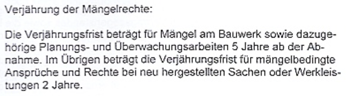

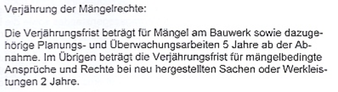

    Das ich habe ich mal gefunden im Vertrag.
    Ich habe auch eine Liste mit allen Firsten + Datum der Subunternehmer, da müsste ich mal schauen, was für den Verfuger für ein Datum steht :), wenn es nur 2 Jahre steht müsste das Datum schon abgelaufen sein.
  2. #22 Gast 85175, 09.08.2023
    Gast 85175
    Gast 85175 Gast
    Wenn in der Liste nur 2 Jahre steht, dann steht in der Liste was anderes als im Vertrag…
