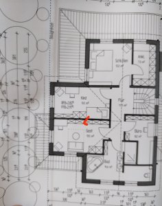

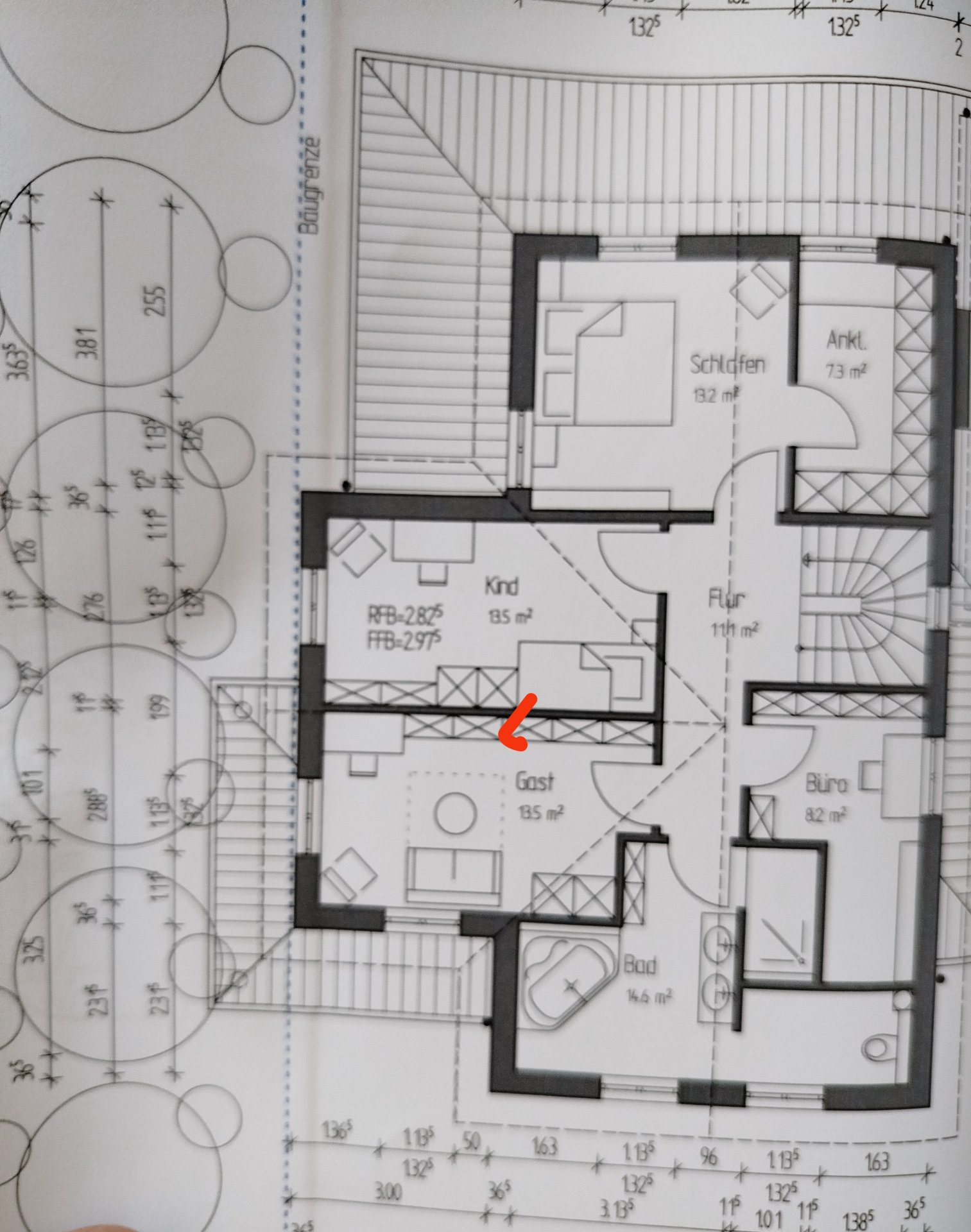

    Hallo zusammen, vielleicht hat hier jemand eine Ahnung. Unser Neubau steht seit 2-3 Jahren, es gibt keinen einzigen Riss seither. Auch nicht von Decke zu Mauerwerk. Lediglich ein Riss kam letztes Jahr im OG. Es ist ein Riss in der Mitte des Hauses, eine nichttragende 11,5 Innenwand. Der Riss ist etwa 0,2-0,3 mm groß und geht von der Betondecke bis ungefähr zur Hälfte nach oben. Letztes Jahr war er noch etwas kleiner, wir haben ihn überstrichen und heute habe ich ihn ungefähr ein Jahr später wieder entdeckt und dieses Mal ist es noch größer. Das seltsame oder Besorgniserregende ist meiner Meinung nach, das der Riss an der selben Stelle auf beiden Zimmern ist. Also in beiden Kinderzimmern an der selben Stelle. Am Putz kann es also nicht liegen?
    Hat jemand eine Ahnung?
    Vielen Dank

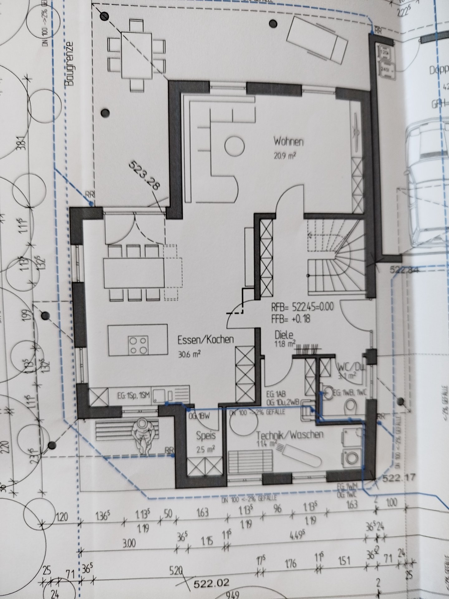

    Können Sie das EG Grundriss einstellen?
    Hier wird die Betondecke durchbiegen.
    Es wird noch einige Zeit dauern bis es aufhört.
    Erstmal unbedenklich.

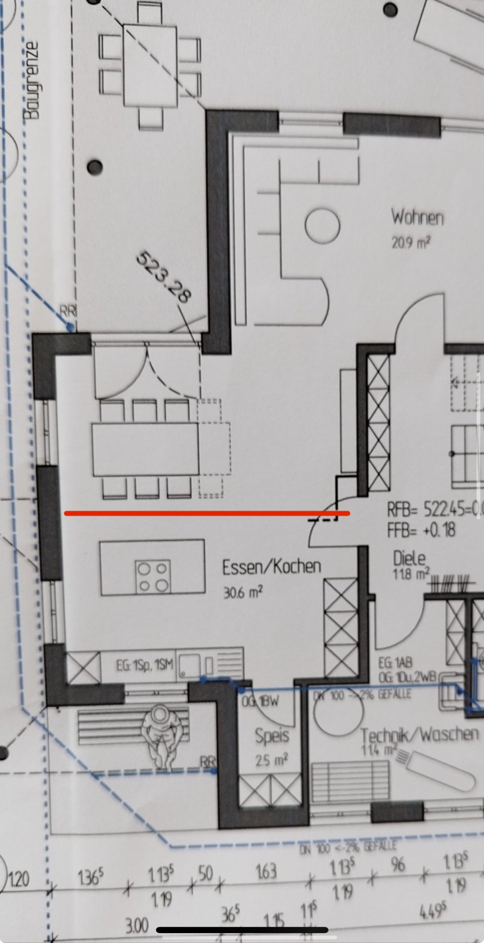

    Danke für die schnelle Antwort. Betondecke ist auch zwischen OG und Dach vorhanden, vermutlich nochmal einiges an Last und dafür Recht wenig tragende Wände? In der Mitte im OG ja eigentlich gar nicht?

    Wie vermutet, ist genau da eine höhere Durchbiegung der Betondecke. Das würde auch ohne große Lasten passieren.
    Die Risse werden immer wieder kommen, bis sich alles gesetzt hat. ( kann mehrere Jahre dauern)
