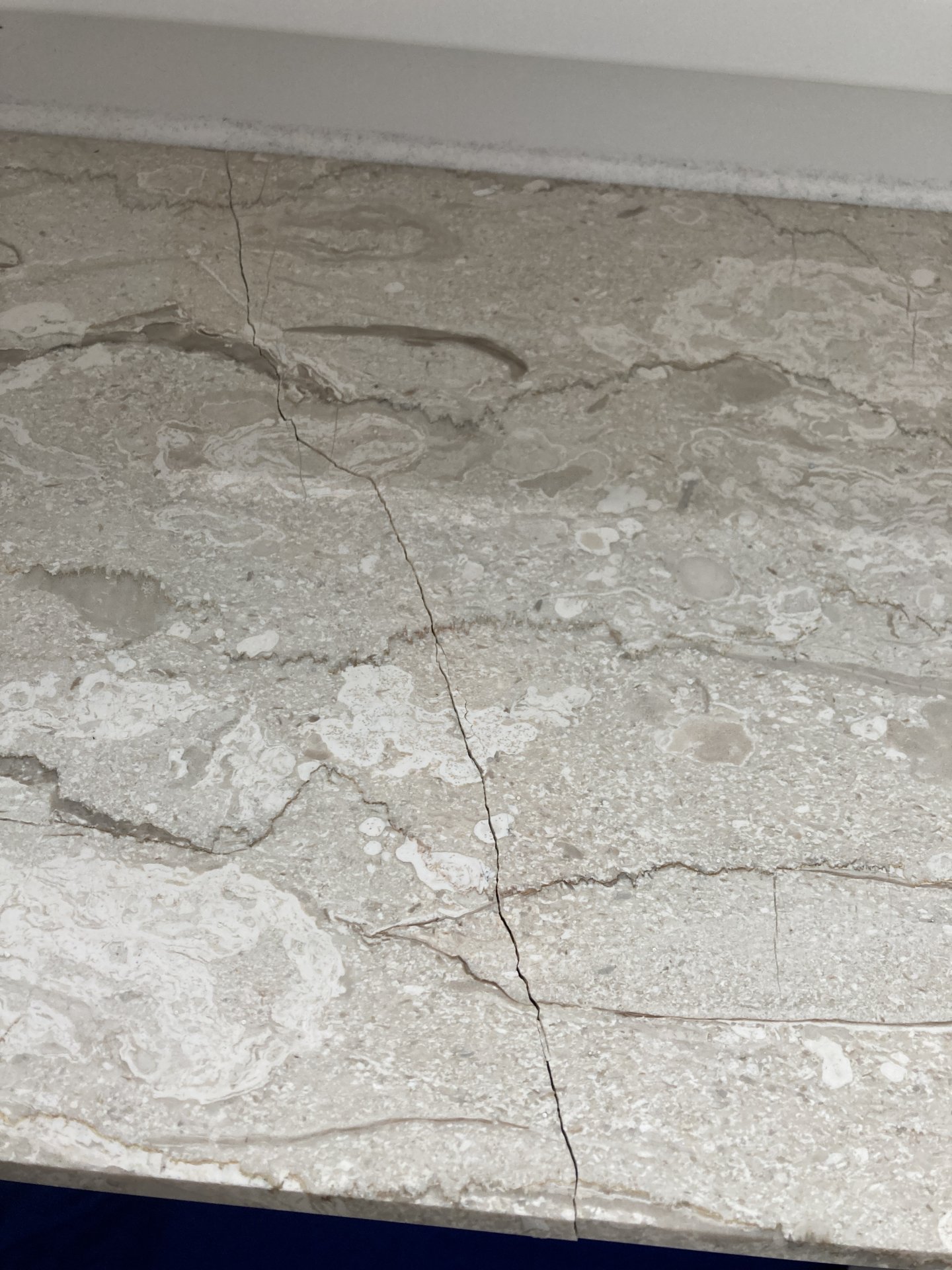

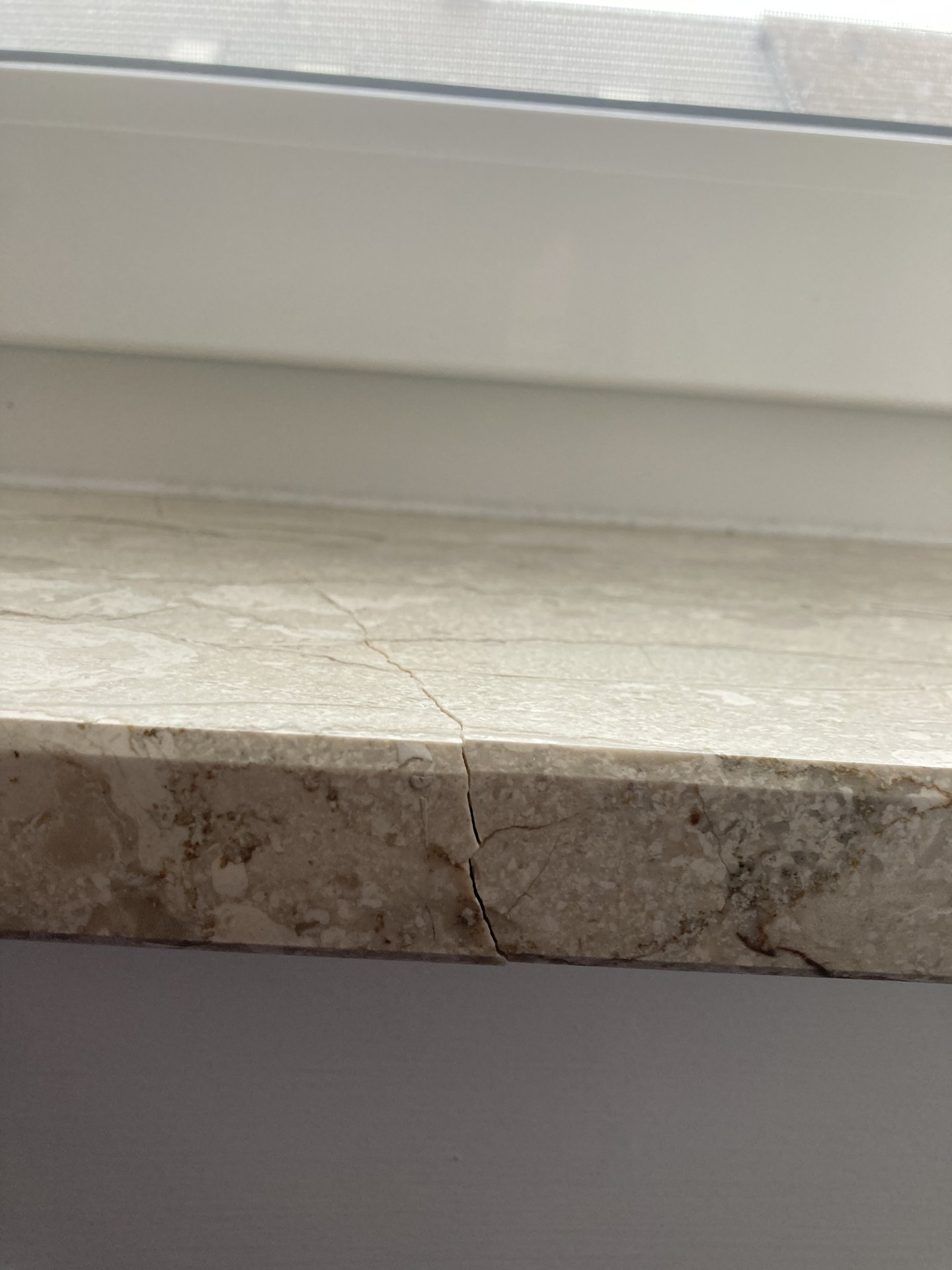

    Guten Tag! In unserem Haus wurden vor 2 Jahren neue Fenster eingesetzt- soweit so gut. Nun zeigt sich aber an einer Fensterbank (Marmor) ein durchgehender Riss, der zwar nicht breit ist aber beständig deutlicher wird. Meiner Meinung nach setzt das neue Fenster die Fensterbank unter Spannung so dass dieser Riss im laufe der Zeit entstand.
    Das Mauerwerk ist nicht betroffen, der Riss erscheint also eher „kosmetisch“. Ich würde ihn trotzdem gerne aber beseitigen und frage mich wie ich das anstellen soll - Verkleben, Verspachteln etc.?
    Eventuell hat ja hier im Forum einen Tipp.
    Danke!!

    Kalkstein.
    Ich find ihn schon ziemlich breit für eine Fensterbank… und bewegen tut e4 sich auch noch…
    Dann sag doch dem Fensterbauer er möge sich im Rahmen der Gewährleistung darum kümmern.
    Ich weiß was du vor hast. Ich hab sowas schon dutzende oder sogar hunderte Male gesehen und fand es immer grässlich. Und so lange sich das alles noch bewegt hast da eh keine Chance…

    Wie wurden die montiert ? Wenn die mit 2k PU Schaum verklebt werden hällt das normalerweise dauerhaft rissfrei.
    Verspachteln vergiss mal. Am besten wäre wohl das mit irgend einem rissüberbrückenden transparenten Harz zu streichen. Dann bleibt der Riss zwar sichtbar, aber es kann kein Wasser mehr rein.

    Das ist kein Riss, die ist gebrochen.
