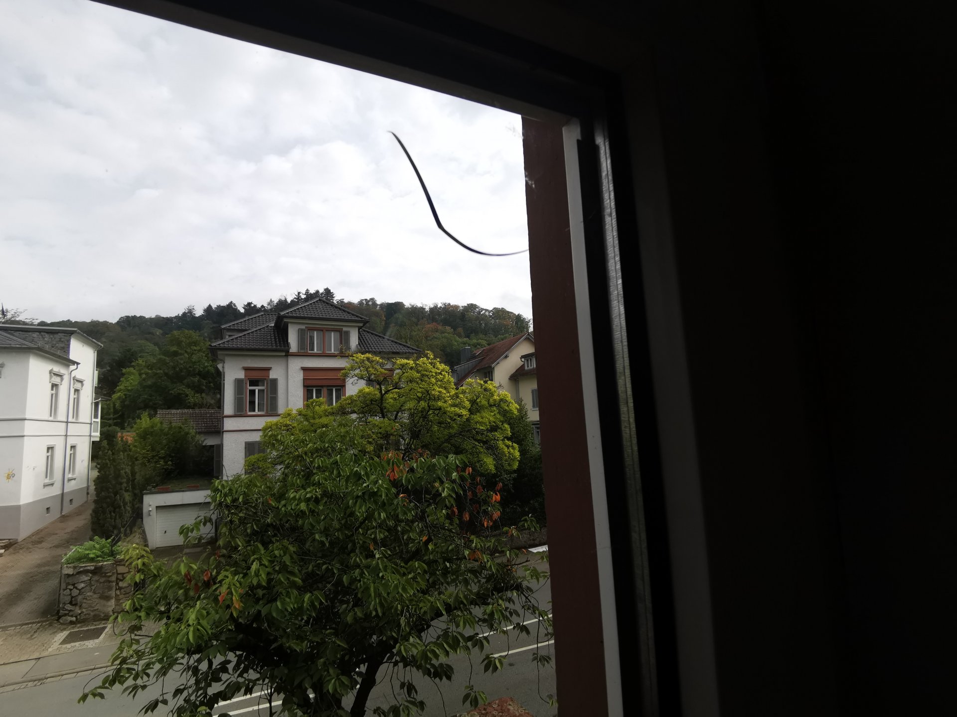

    Wir haben eine vermietete Wohnung in einem Altbau. Die Fenster sind von Mitte der 80er Jahre. Im Juni 2021 laut Meldung des Mieters ein Riss in der Scheibe einer Balkontür aufgetreten, natürlich völlig ohne Verschulden des Mieters, der sich das absolut nicht erklären kann (wie verschiedene andere kaputte Sachen auch nicht). Der Riss ist nicht groß, geht vom Rand (oben rechts) aus und ist nur auf der inneren Scheibe. Es gab keine Bauarbeiten im Haus oder außerhalb, keine Veränderung von Verschattung o.ä., sowas ist noch nie in 35 Jahren aufgetreten bei den insgesamt 7 Fenstern und 2 Balkontüren der Wohnung oder den anderen Fenstern/Türen der anderen Wohnungen, (alle zur gleichen Zeit eingebaut vom damaligen Eigentümer), deshalb habe ich Probleme damit, an einen Spannungsriss zu glauben. Es handelt sich um das Kinderzimmer der Mieter, die Scheiben waren mit allem möglichen Krams beklebt (wir puhlen immer noch die Tesafilmfitzel ab).
    Hat jemand eine Idee, wie der Riss entstanden sein könnte?

    Eher fehlerhafte Verklotzung oder sowas

    Wir hatten neulich den Fall, dass beim Einbringen einer leichten Rammsondierung in ca. 20m Entfernung die Scheibe einer Glastür gerissen ist. Wahrnehmbare Vibrationen gab es dabei nicht. Und in einer früheren Wohnung konnte man an genau einer Stelle spüren, wenn die 300m entfernte U-Bahn vorbeigefahren ist. Schwingungen suchen sich manchmal seltsame Wege, da muss nicht unbedingt in der Nähe was gewesen sein.

    Glaskugel sagt: = 2 Scheiben Isolierglas mit Luft und ohne Beschichtung = alles ist möglich.
    Klar gibts Glaserexperten (Bin ich nicht) die können am Bruchbild und/oder nach genauer Untersuchung genau sagen was die Bruchursache war.

    Ist eindeutig thermischen Ursprungs was ursprünglich ist kann man nicht mehr sagen kann auch durch teilabdeckung sein. Übrigens seit den 80igern werden beschichtete Scheiben gebaut

    Bei Verklotzungsfehler oder werkseitig verursachten Spannungsbruch käme das Rissbild vom Randbereich aus, und würde zeitnah nach dem Einbau auftreten, nicht 35 Jahre später.
    Ferndiagnose ist natürlich immer schwer und nicht bindend, aber für mich sieht das Bruchbild so aus, als wäre hier innenseitig etwas am Glas aufgeklebt worden. Zum Beispiel eine Folie oder ein großer Sticker.
    Daher denke ich dass du mit deiner Vermutung relativ richtig liegst, wenn du schreibst dass das Fenster mit diversen Kram zugeklebt war. Da es sich um ein Fenster im Kinderzimmer handelt macht es durchaus plausibel.

    Hat @profil schon sehr richtig gesagt. Muss ein Fachmann vor Ort genau untersuchen
    - Bruchbild/Glasoberfläche
    - Einbau/Verklotzung
    - etc.
    Sowas geht nich online.
    Wir haben sowas als Gutachter schon häufiger gehabt, aber eben nur wenn wir das alles ganz genau selbst vor Ort untersuchen können.

    Stimmt, und seit 1995 sind die im Wohnbau Plicht.
    Trotzdem gibt´s bis Ende der 90er eine langsam abnehmende Anzahl "Isoliergläser" ohne Beschichtung.
    2 Scheiben Isoliergläser ohne Beschichtung bekommen (gewöhnlich) keine Hitzesprünge wenn Bilder (oder was auch immer) aufgeklebt werden.

    Man klebt was innen an die Scheibe (Pappe z.B.) und die Sonne scheint drauf.Das Ding wird heiß, das Glas davor dann auch, das Glas drum herum aber nicht. -> Spannungsriss. Dazu brauch man nicht lange. Ich hab das selbst schon mal hinbekommen, allerdings an einem Glas, was sowieso getauscht werden sollte.

    Vielen Dank an alle, die geantwortet haben. Wie schon geschrieben - es gab weder Hoch- noch Tiefbauarbeiten in der Nähe, U-Bahn gibts hier nicht. Wir hatten gestern einen gelernten Fensterbauer da, der sagt, dass Spannungsrisse nicht nach so langer Zeit auftreten, er hält es für einen Thermoschaden.

    In einer Fensterbau- und Glaserlehre lernt man selten etwas über die Beurteilung von Bruchbildern in Verglasungen.
    Bitte mal genau senkrecht auf die Scheibe fotografieren damit man den Rissverlauif hier besser sehen kann und dann bitte wenn das Glas getauscht wird unbedingt noch mal die Glaskante fotografieren wenn die Glashalteleiste ausgebaut wurde. DANN kann man vielleicht belastbarer etwas sagen.

    Ich sage dass ich mir die Glasoberfläche inkl. Kante und Klozung und allem persönlich ansehen würde ehe ich irgendwas zu den Ursachen sage und ich finde es sträflich wenn ein Fensterbauer ohne Untersuchungen einen thermischen Spannungsriss infolge Nutzerfehler prognostiziert...
    Ich sage nur dass man als Vermieter ein Glas aus den 80ern ruhig mal tauschen kann lange online-Ursachenforschung und ohne Querfinanzierung aus einer Versicherung.
