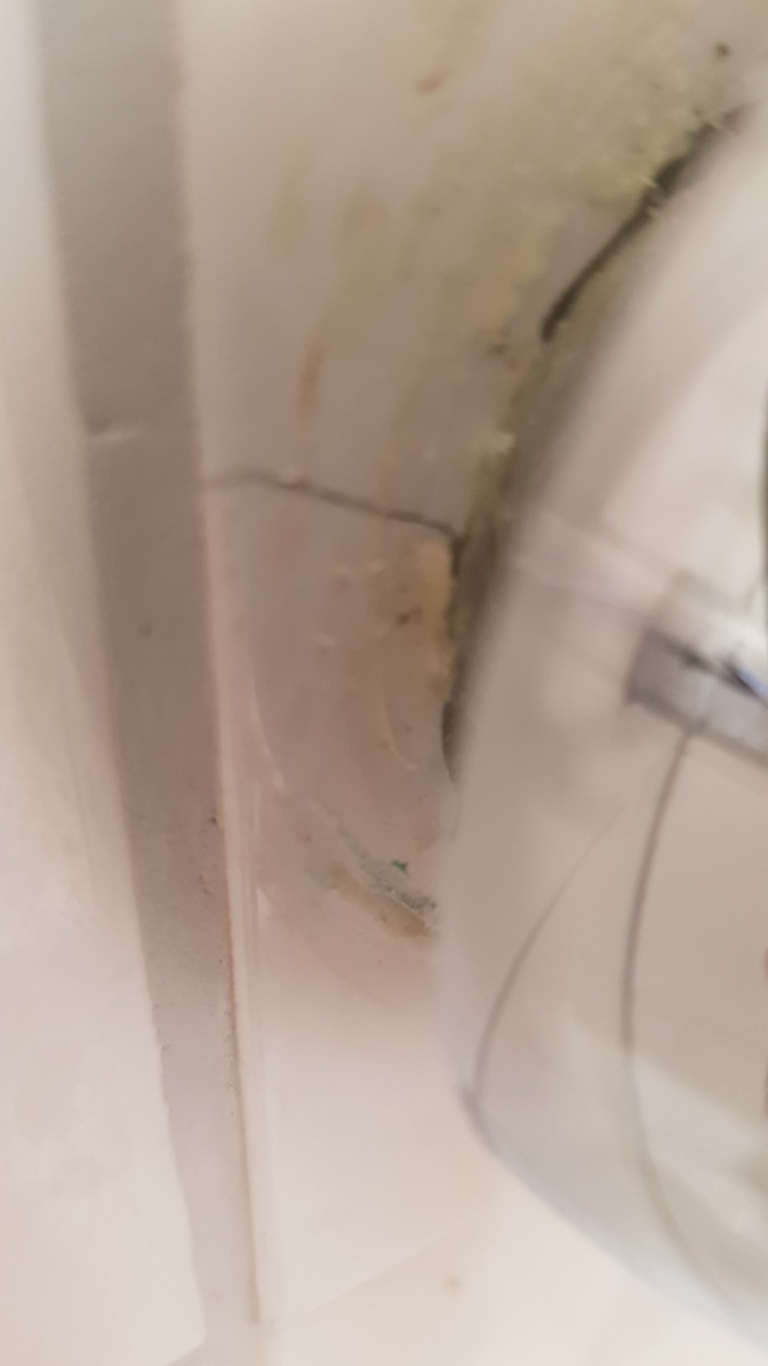

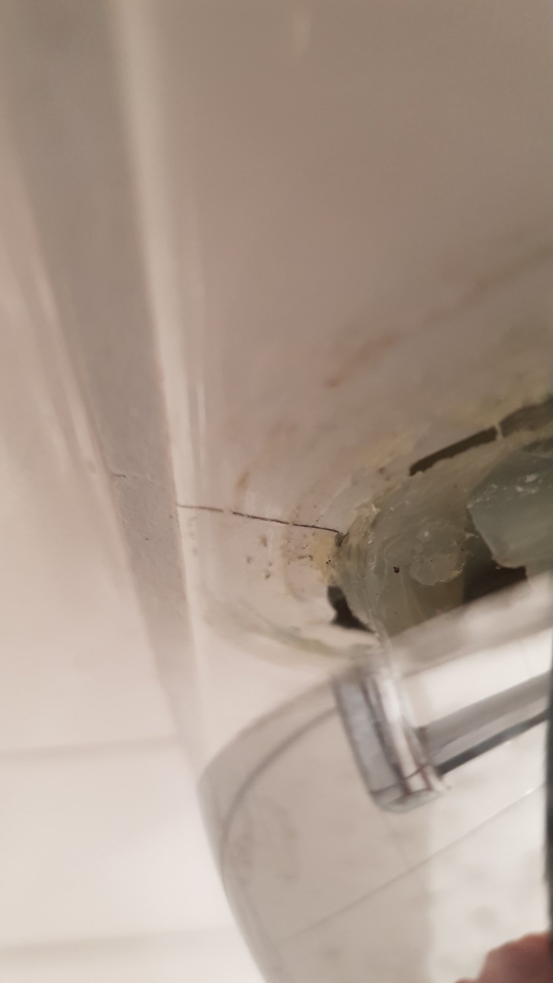

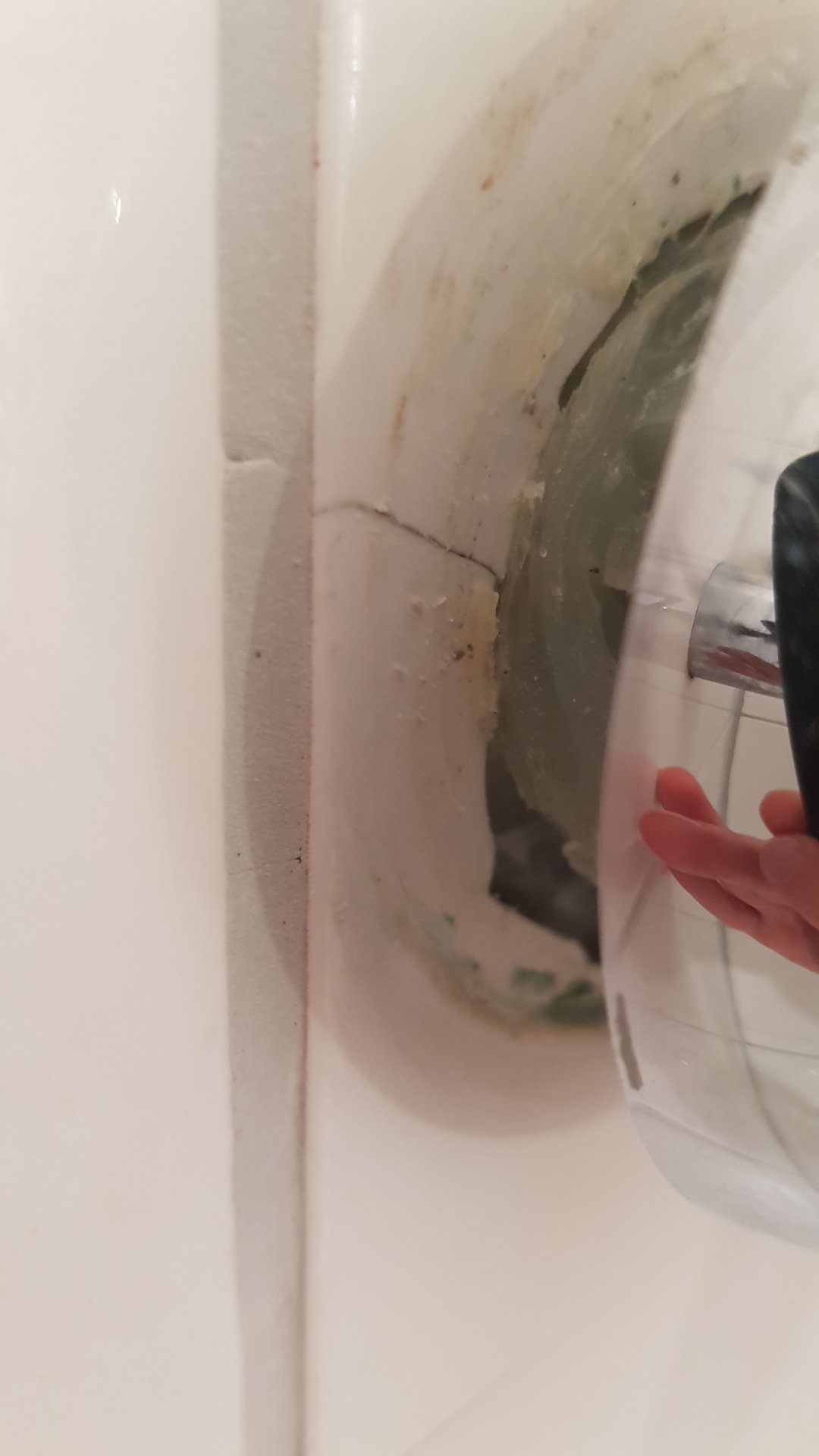

    Hallo Forum,
    Ich habe wieder ein Anliegen.
    Beim Aufschrauben der Rosette an der Duscharmatur ist aufgefallen dass ein Riss in der Fliese ist. Anscheinend schon sehr lange. Wenn nicht schon immer.
    Die Wohnung ist Bj'99.
    Nun ist die Frage.
    Da diese Armatur sowie alle anderen von Ideal Standard sind und alle Rosetten einen zusätzlichen Dichtring zwischen Rosette zur Fliese haben. Außer bei dieser Duscharmatur, da ist kein Dichtring an der linken Rosette mehr, den hats bein abschrauben verdreht und ist wabblig wie ein zusammengeknüllter Haargummi, konnte nicht mehr richtig angebracht werden- rechts schon. Da viele Rosetten keinen extra Dichtring haben war mir das egal.....bis auf das dass wie auf den Bildern zu sehen ein Riss in der Fliese ist. Diese ist nicht oberflächlich, sie ist schon tiefer. Merkt man mit dem Fingernagel. Es ist auch nur dieser Riss, die ganze Fliese ist fest.
    Da nun der zusätzliche Dichtring nicht mehr dran ist. Der den Rissumschlossen hat weg ist. Sollte nun die Fliese getauscht werden, da nun Wasserschäden drohen könnten oder mache ich mir hier unnötig Gedanken? Sollte man mit transparentem Silikon auf den Riss aufbringen und Rosette an die Wand schrauben oder einfach säubern und so lassen?
    Hoffe es ist durch die Bilder verständlicher....

    Nach meiner Einschätzung liegt der Grund für den Riss in der Fliese darin, dass diese nicht vollflächig im Kleber bzw. Mörtelbett eingebettet wurde. Dadurch konnte es durch Zugkräfte beim Festziehen der Armatur, in Kombination mit Feuchtigkeitseinwirkung, zu einer punktuellen Überlastung und letztlich zum Riss kommen.
    Die betroffene Fliese ist zwar noch fest, der Riss ist jedoch nicht nur oberflächlich, sondern deutlich spürbar. Technisch gesehen wäre es möglich, die Stelle mit hochwertigem Sanitärsilikon neu zu versiegeln, um ein Eindringen von Feuchtigkeit zu vermeiden.
    Die fachlich ideale Lösung ist jedoch ein Austausch der beschädigten Fliese, um die Dichtheit und Stabilität dauerhaft zu gewährleisten.

    Warum geht der Riss aus der Platte in der Fuge weiter ?
    Ich würde , wie schon angesprochen , alles mit Silikon verschmieren . Zum anderen hätte man damals die Fläche anders aufgeteilt , wäre die Fliesenbohrung die anscheinend noch ausgeschlagen und rundgeknabbert worden ist , mehr in die Plattenmitte gewandert und man hätte nicht so einen dünnen Steg an der Plattenkante erhalten . Welcher Kleber soll denn da etwas halten ?
