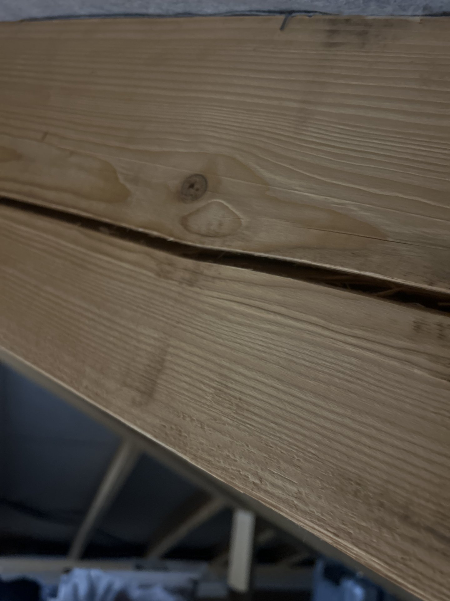

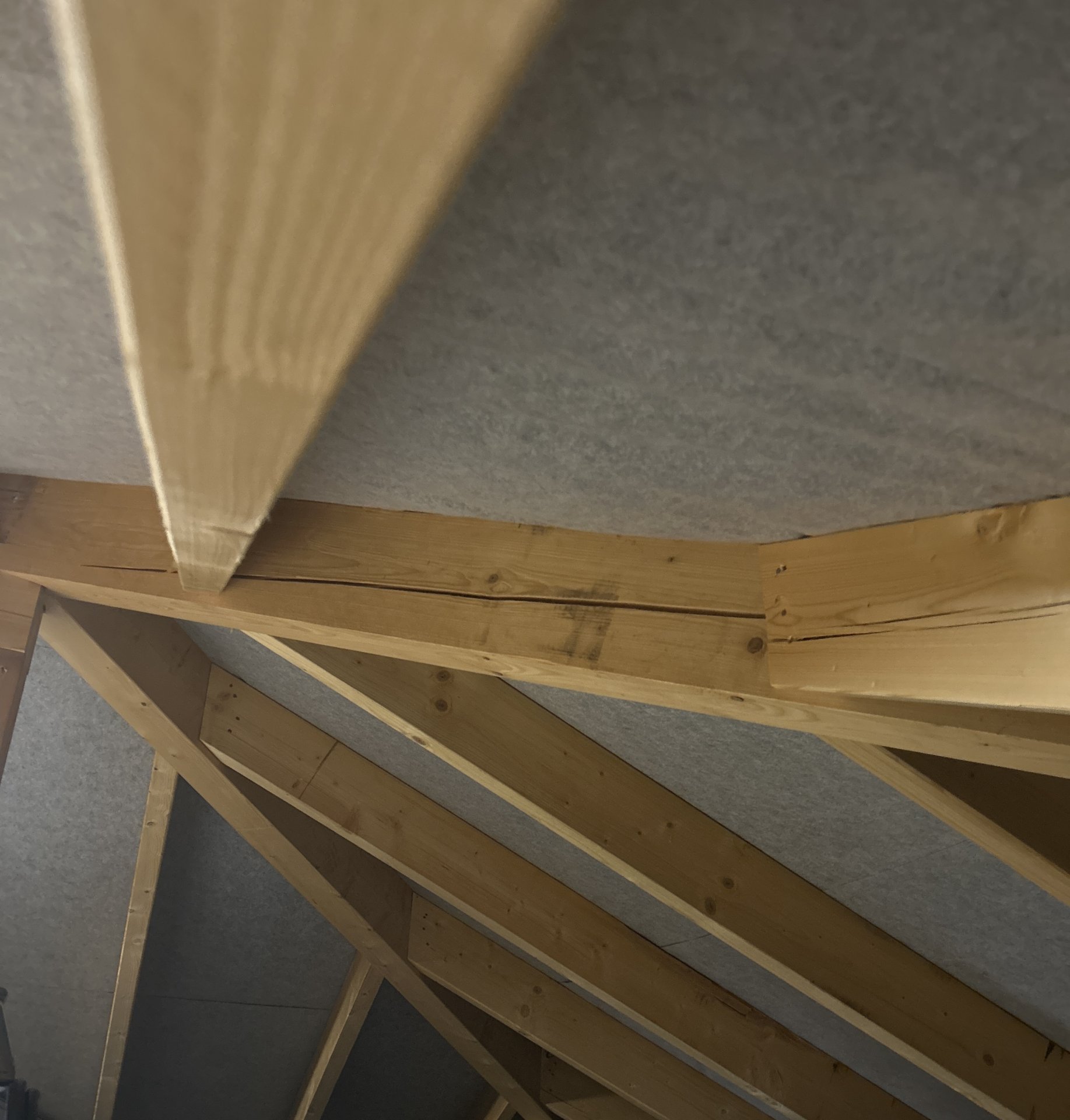

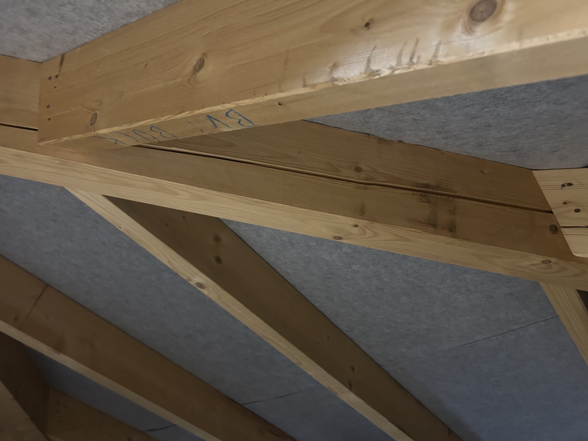

    Moin,
    mir ist heute aufgefallen das einer von 4 Gratsparren einen ca. 1,5m langen und ca. 5cm tiefen Riss hat. Es handelt sich um ein Walmdach welches 2024 erstell worden ist. Kann jemand anhand der Fotos einschätzen ob ich da was machen sollte? Mache mir etwas Sorgen, da wir beim gesamten Hausbau nur Stress mit dem Bauunternehmer hatten.

    Informationsdienste Holz ist zum Beispiel frei zugänglich zum weiteren gab es ähnliche Themen hier im Forum , einfach die Suche benutzen und du musst natürlich einige weitere Angaben geben wie Querschnitt / Länge etc aber bei 1,5 m und ca 5 cm tief , besorg dir Epoxy und Zwingen/ Klammern und einige Holzschrauben und mach das zu.

    Nichts, ich würde sogar Holzleim bevorzugen. Aber den Riss zusammenzupressen ist jetzt ein Problem!
    Zur Information: Die Risse sind nur ein Schönheitsfehler und kein Grund an der Tragfähigkeit zu zweifeln.

    Sehe hier kein größeres Problem. Sollte das weiter reißen was ich erst mal bezweifle, dann kann man das mit speziellen Schrauben verschrauben.
