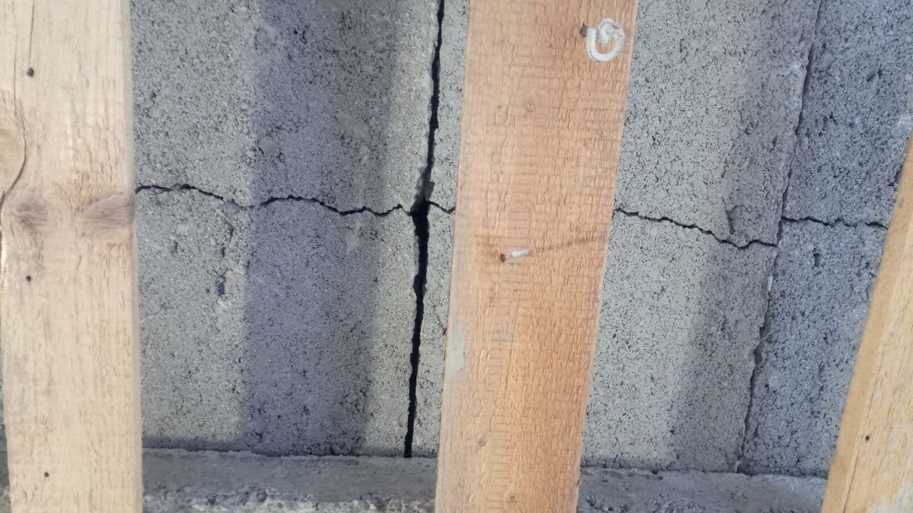

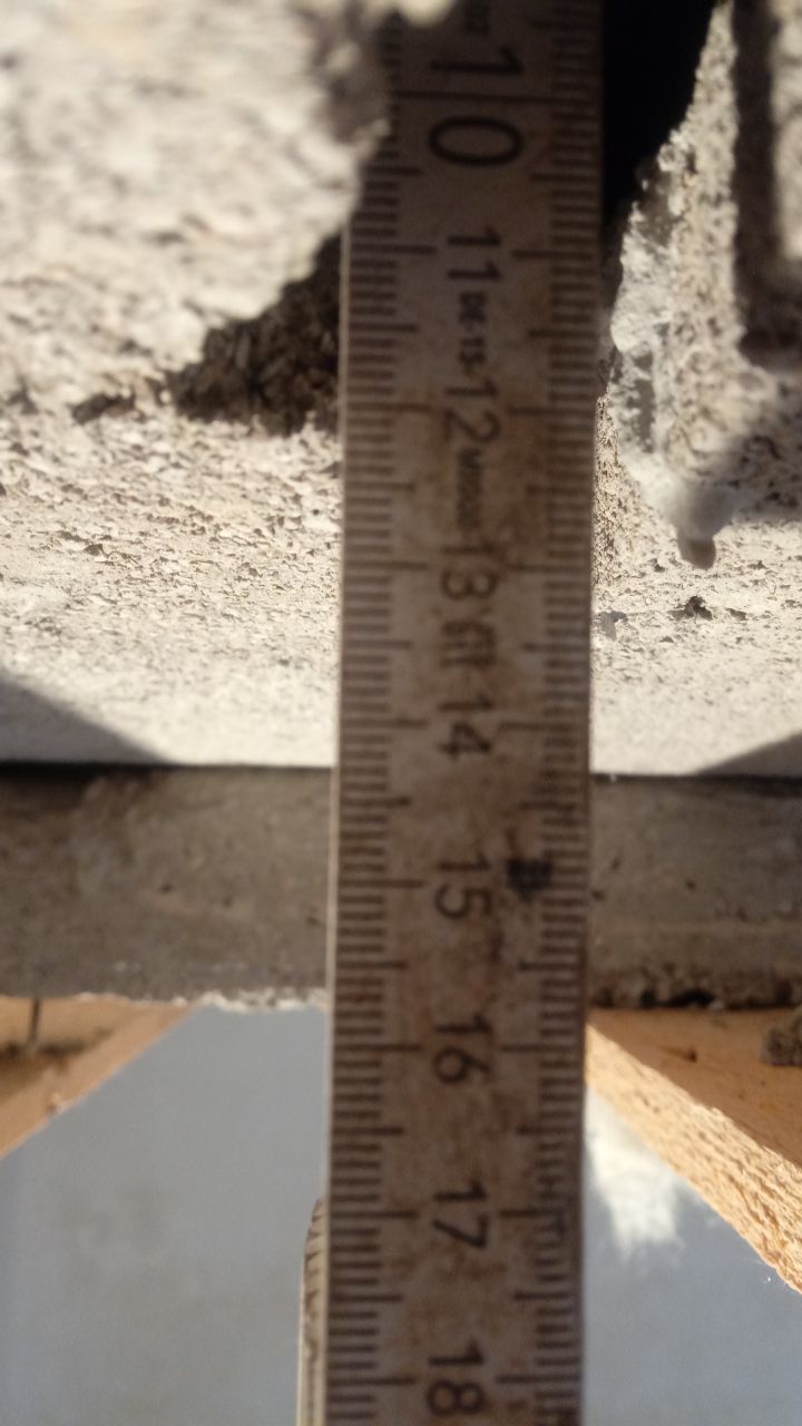

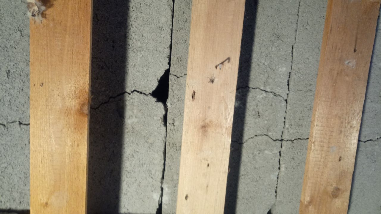

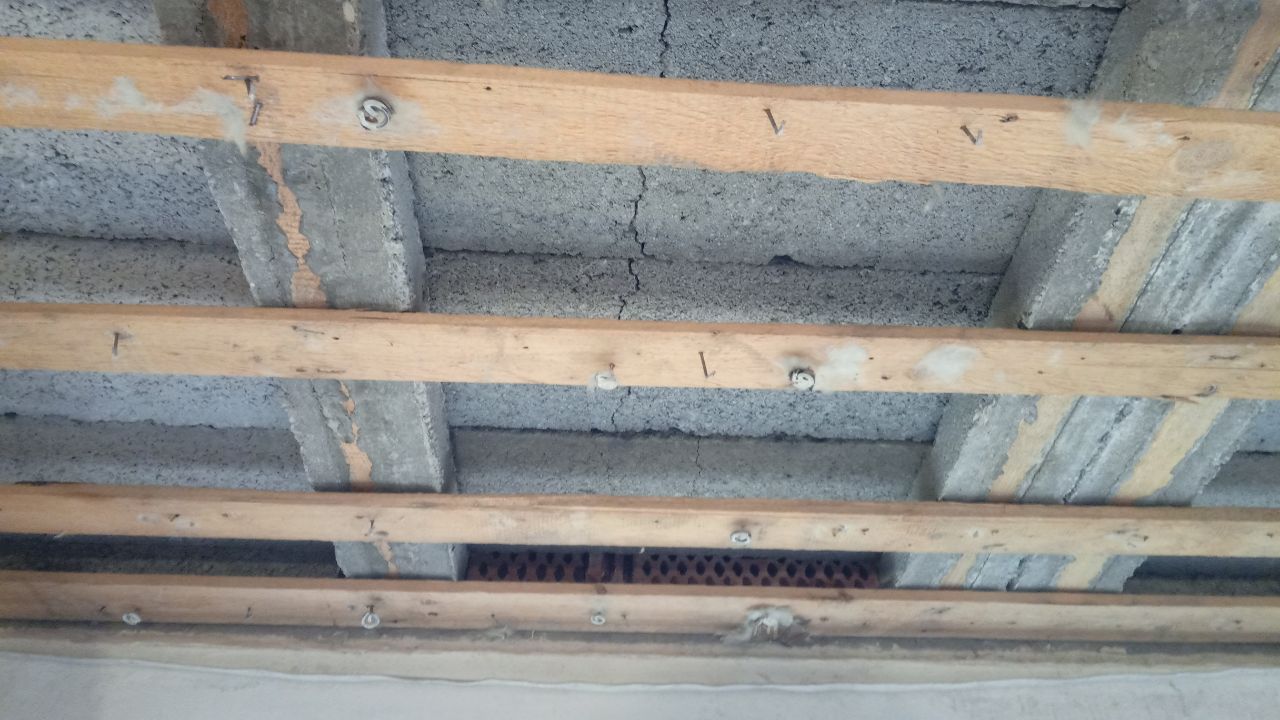

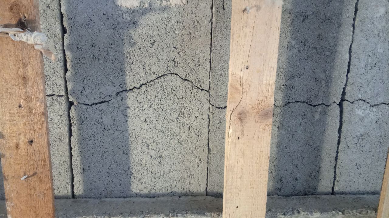

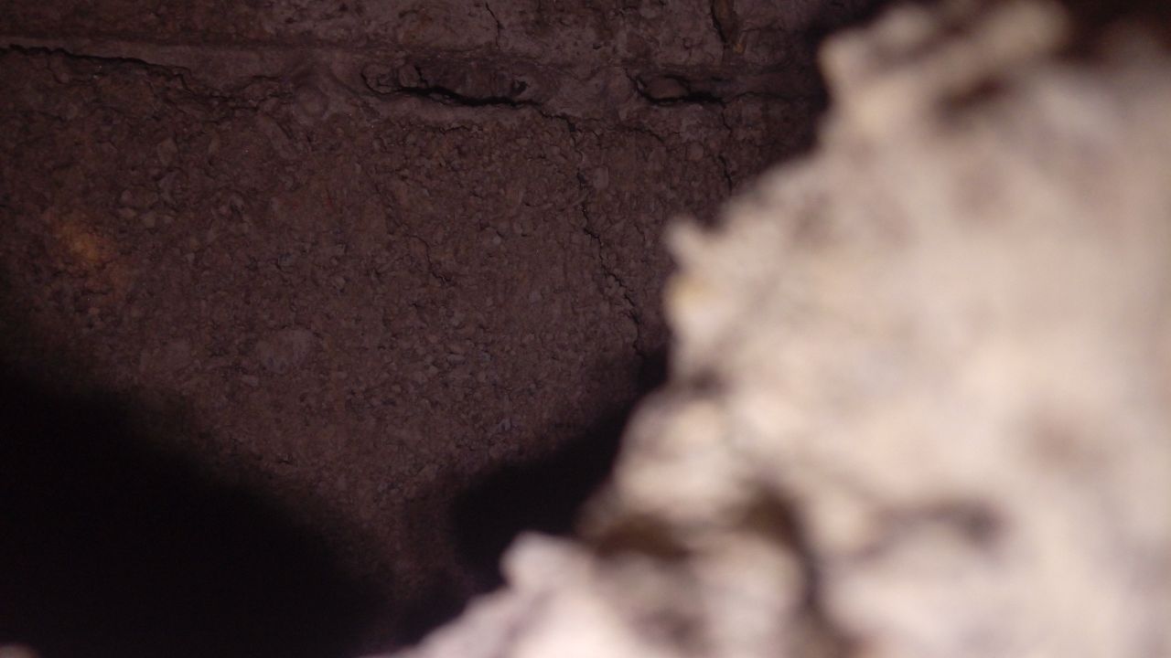

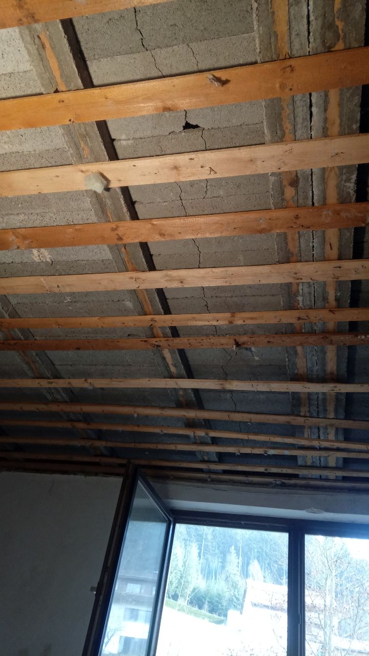

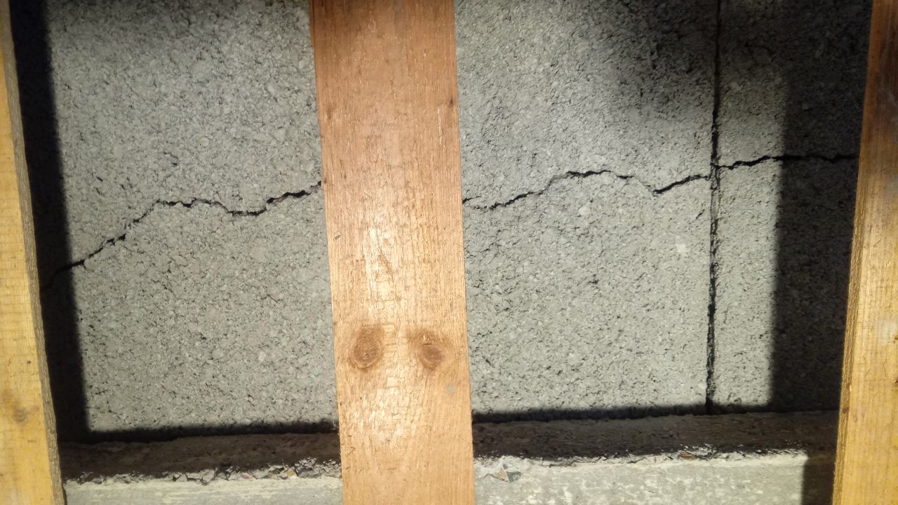

    Hallo. Wir haben ein Problem entdeckt nach dem wir den Putz, die Schilfrohrmatten und dann die Glaswolleschicht entfernt haben. Ein Riss der sich durch den kompletten Raum zieht und zwar paralel zu den Trägern. Dann wollten wir im daruber liegenden Stockwerk den Bodenbelag entfernen um zu sehen ob der Riss auch da sichtbar ist. Dort ist allerdings ein alter Parkett verlegt der ca. 3cm stark ist und mit (so sieht es aus)Betumen angeklebt ist. Da wir diesen eigentlich erhalten möchten und zudem der Ausbau sehr aufwendig wäre, haben wir es erstmal unterlassen diesen raus zu reisen. unter dem Parkett ist auf jeden fall Estrich eingebaut. Ob beim bau der decke mit Überbeton gearbeitet wurde können wir so allerding nicht sagen. Bilder füge ich dazu.
    Wie ist es mit der Statik? Sollten wir Bedenken haben oder trägt so eine Bauweise trotz Rissen? Gibt es ggf Möglichkeiten sowas zu reparieren?
    LG Mary IMG_20201121_145131_158.jpg IMG_20201121_145112_763.jpg IMG_20201121_145107_918.jpg IMG_20201121_145131_158.jpg IMG_20201121_145127_941.jpg IMG_20201121_145124_007.jpg IMG_20201121_145135_128.jpg IMG_20201121_145142_975.jpg IMG_20201121_145058_572.jpg IMG_20201121_145138_990.jpg

    Sieht zwar schlimm aus aber die Träger sind ok , von daher alles in Ordnung
