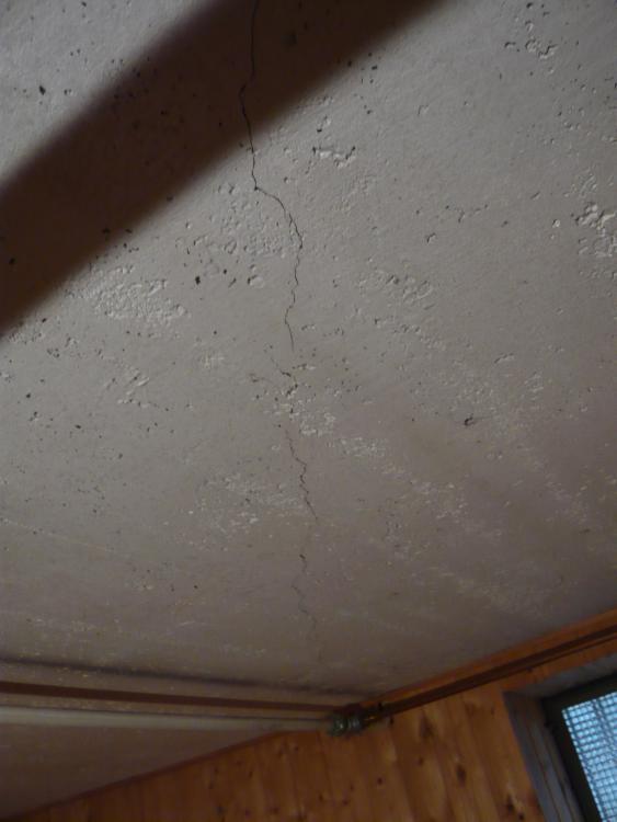

    in unserem kürzlich erworbenen Haus (BJ 1968) habe ich leider einen Riss in der Kellerdecke festgestellt. Offenbar geht er von einer Bohrung für eine Heizungsleitung aus und zieht sich diagonal zu einer anderen Wand. Wann das entstand ist wohl nicht mehr nachvollziehbar.
    Die Stärke muss ich noch nachmessen, Bilder folgen auch.
    Meine Sorge ist, dass die Bewehrung beschädigt wurde. Ist das denkbar? Oder wäre ein Loch (der Spachtelbereich ist ca 8cm im Durchmesser) in der Decke kein Grund für Einschränkungen in der Tragfähigkeit bzw. daraus resultierende Risse?
    Kurze Nebenfrage: Wenn Bewehrungen durchtrennt wurden, gibt es dann eine Möglichkeit, diese dann in einer Decke vernünftig wiederherzustellen (d.h. ohne unter der Decke T-Träger oder dergleichen einzuziehen)?
    Vielen Dank und beste Grüße!

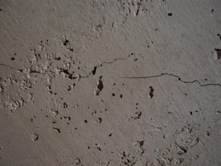

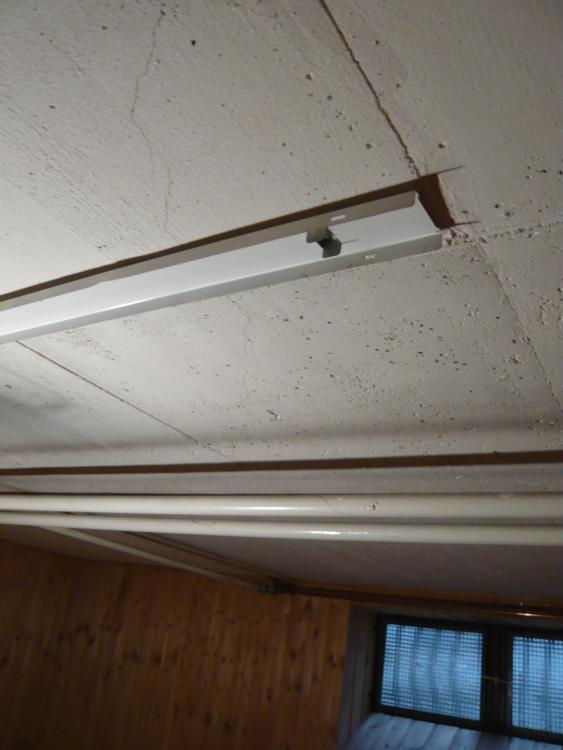

  8. #8 ansebaut, 01.05.2013
    ansebaut
    ansebaut Gast
    So, jetzt mal Bilder davon. An der breitesten Stelle haben wir ca. 0,5mm
    (Leider musste ich auch horizontale Risse an einem Fenster im OG am unteren Fensterrand in beide Richtungen feststellen, leider sind die auch von innen erkennbar, als wir die Tapete entfernten... Wie das alles kommt ist mir ein Rätsel..)

    Habe das mal von einem Bauunternehmer anschauen lassen, der meinte, das sei bei Stahlbeton nichts ungewöhnliches. Was würde eigentlich ein Statiker dafür kosten (ich verbinde Statiker immer mit mindestens vierstelligen Beträgen für mal anschauen)? Aktuell scheinen die in der Umgebung ausgebucht zu sein..
    Kann noch jemand was dazu sagen?
    Soll ich mal eine Gipsmarke setzen und einige Wochen beobachten?
    Wie gesagt, ist das Haus von 68. Im benachbarten Kellerraum geht ebenfalls ein Riss (höchstens 0,1mm) ca 20cm von einer Bohrung für ebenfalls Heizungsrohre in Richtung Außenwand. Allerdings glaube ich, dass die Bohrungen schon immer da waren. Ob die Risse das auch waren weiß ich nicht.
    Wie "normal" ist denn eine solche Rissbildung und was würde / müsste man tun wenn es sich dabei um schwerwiegenderes handelt?

    Ist die Bohrung für die Heizungsrohre selber oder für deren Halterung? Bei uns im Keller geht von den Halterungen für die Leitungen ein ähnlicher Riss aus - laut Gutachter kommt das von der Art der Befestigung (die man heute so nicht mehr machen darf), sei aber kein Problem.
    Ein Gutachter bzw. Statiker (bei einem Bauingenieurbüro in der Nähe anfragen) kostet nicht die Welt. Um sich mal einen Riss anzuschauen (und bei Gelegenheit vielleicht noch mehr?) reicht eine Stunde locker - das wären hier in der Gegend etwas über 100 Euro. Mit so einem Gutachter geht man aber immer schon vor dem Kauf durch das Haus, nicht erst danach!

    Der Riss geht direkt von der Bohrung aus. Es gibt noch einen kleineren (kurzen) Riss sozusagen daneben. Allerdings ohne Bohrung.

    Also als Baulaie würde ich eine Gipsmarke setzen, zur eigenen Beruhigung. Reisst die nicht ist zumindest keine Veränderung des Zustands mehr vorhanden, das wäre in jedem Fall positiv.

    Sofern das Bauteil keine größeren Temperaturschwankungen erfährt, geht das ganz gut. Ansonsten wird die Gipsmarke reißen, ohne dass wirklich echte Veränderung passiert.

    Sehe das eigentlich auch so wie mseppo.. Das "Angebot" ist von einem Bausachverständigenbüro für (Stahl-)Beton und Tragwerke und bezieht sich auf 1 - 1,5h auf Risse schauen.
    Gestern wollte mich noch ein Statikus anrufen. Naja, muss ich heute nochmal nachhaken.
    Aber mal (wieder) eine ganz doofe Frage: Der Riss verläuft ja diagonal aber im Grunde gerade durch den Raum. Kann das von der Bewehrung kommen? Bzw. wie kann sowas überhaupt auftreten? Darüber ist ja keine Wand o.ä.. Lediglich ein 25qm Raum, der aber an allen Seiten an tragenden Wänden aufliegt.

    zum prozedere:
    guggst du in der planerliste der bayrischen ing.kammer,
    dort unter "augsburg"
    suche detaillieren nach tragwerksplaner
    anrufen und dessen terminkalender checken ;)
    zur bestätigung mailen; wegen angebot/inhalt seiner
    leistung (ortstermin - baustellenprotokoll - ursachen
    qualitativ - aussage zur sanierungart)
    vor ort: protokoll, autogramm
    zum riss: sieht erstmal unspektakulär aus, aaaber
    vor ort sieht man oft erst die probleme/ursachen ..
    gipsmarke würde ich mir verkneifen.
