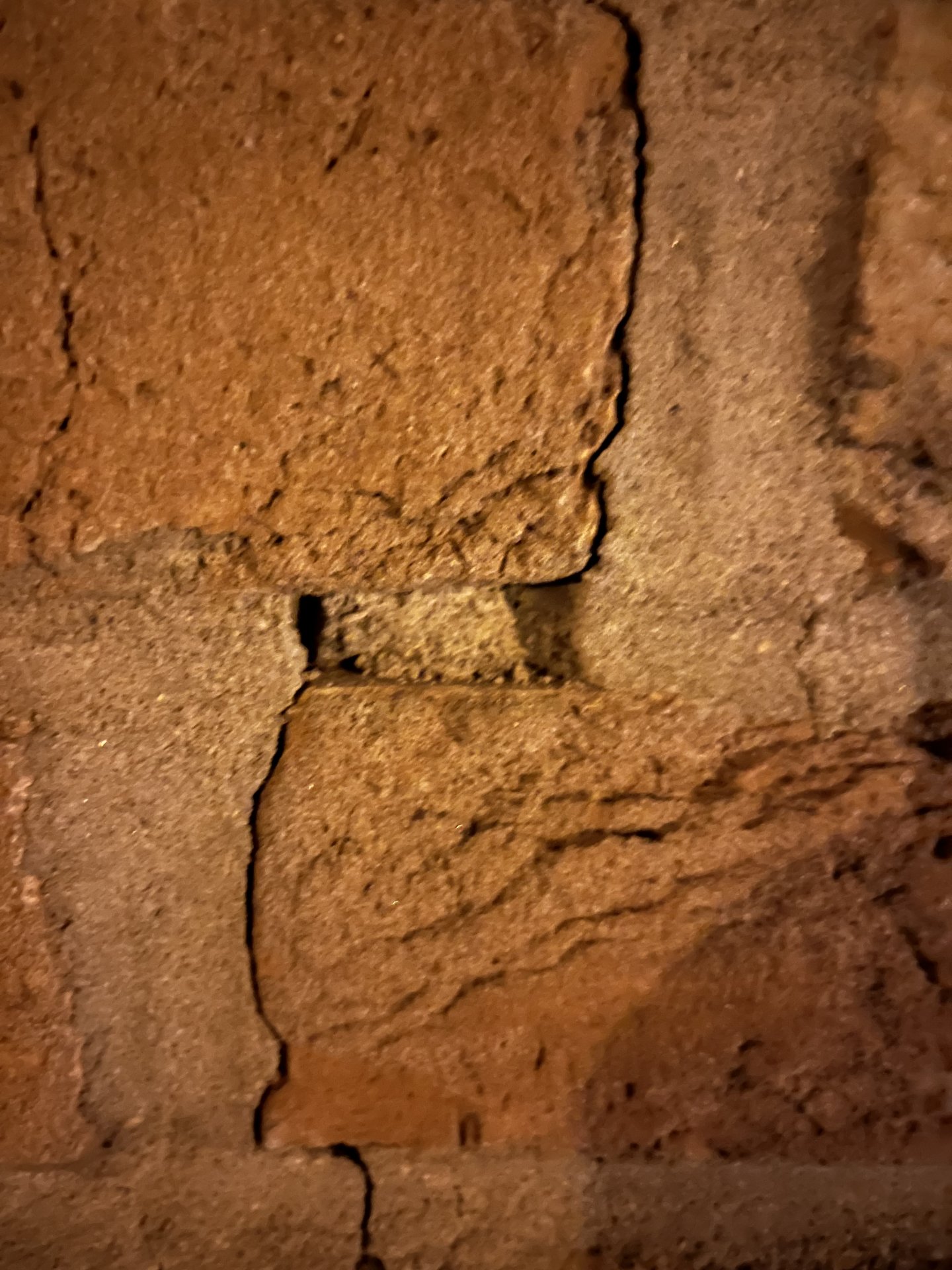

    Wir sind gerade dabei das Haus zu kaufen, in dem wir seit Jahren als Mieter wohnen.
    (Baujahr 2006 - Doppelhaushälfte - kein Keller)

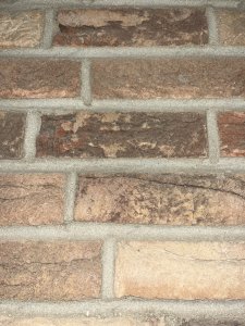

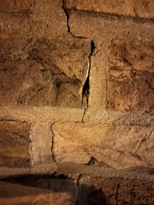

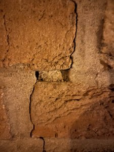

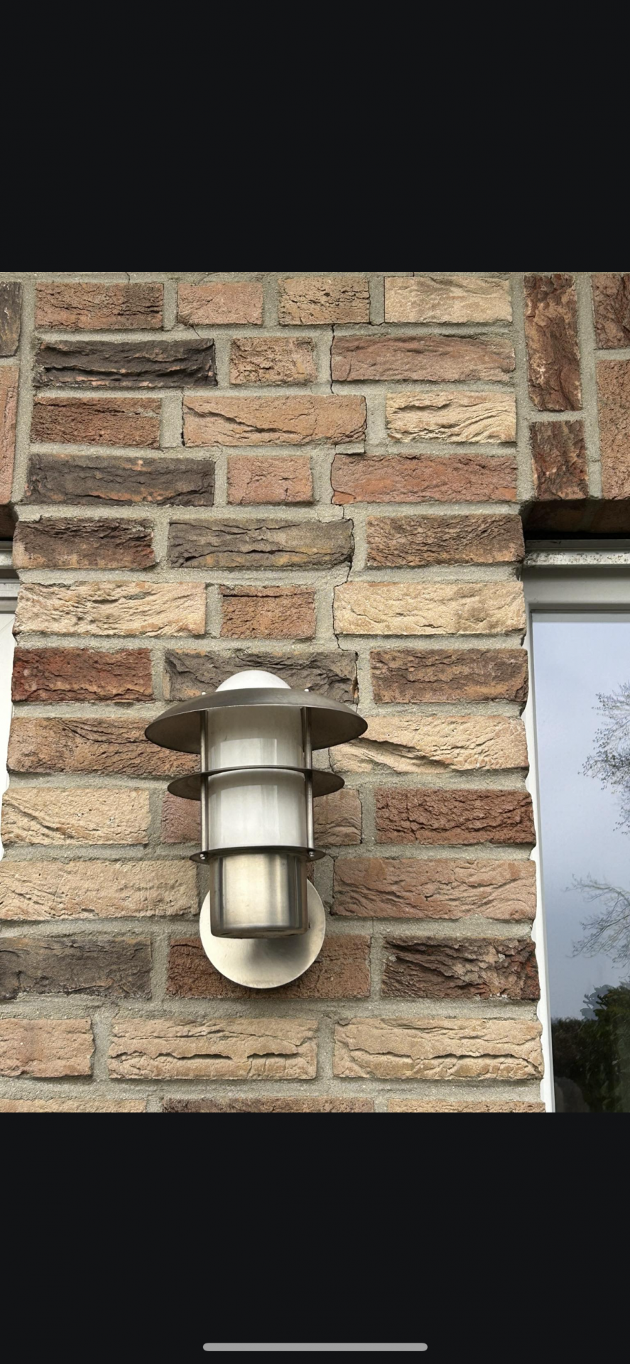

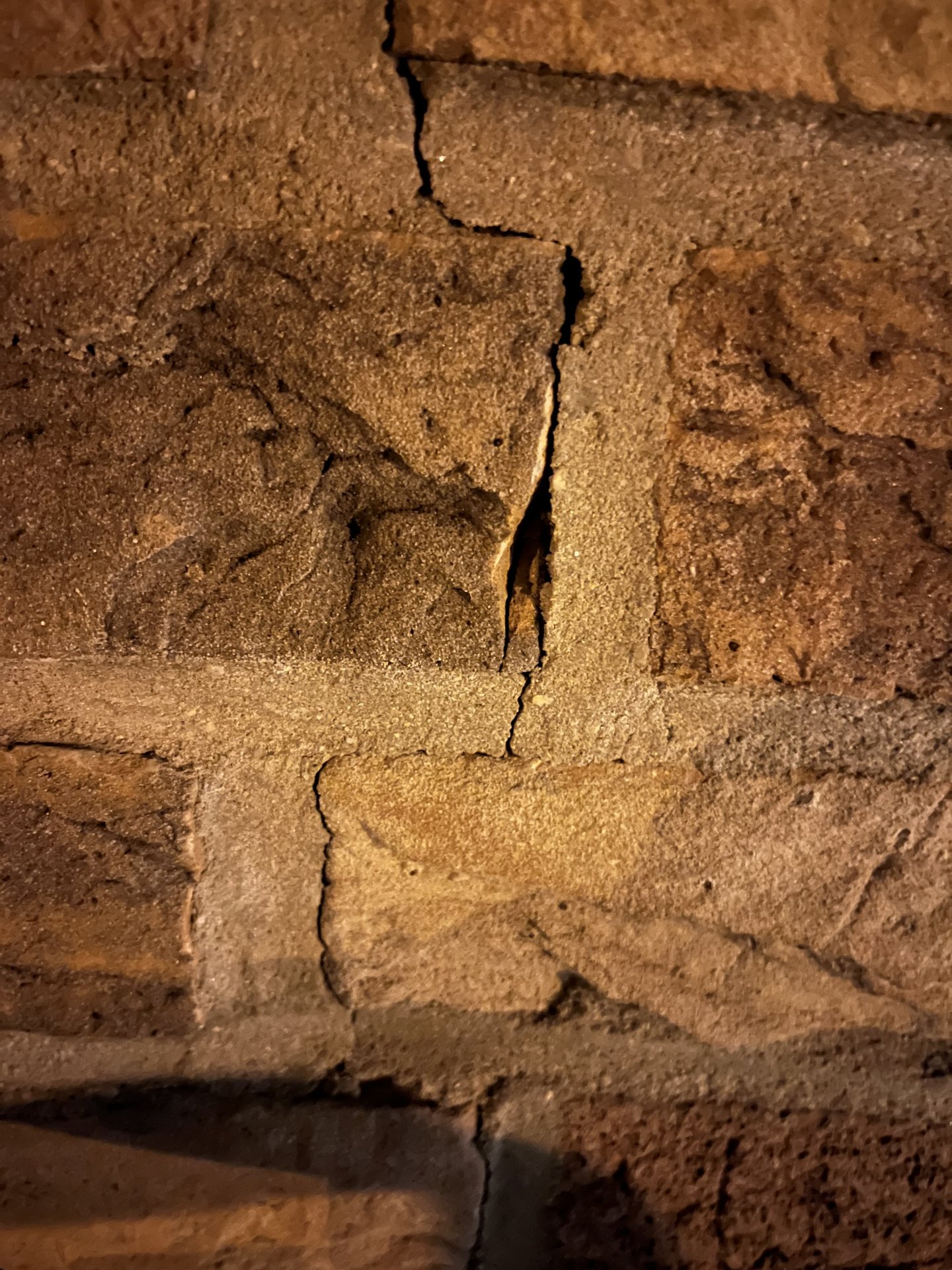

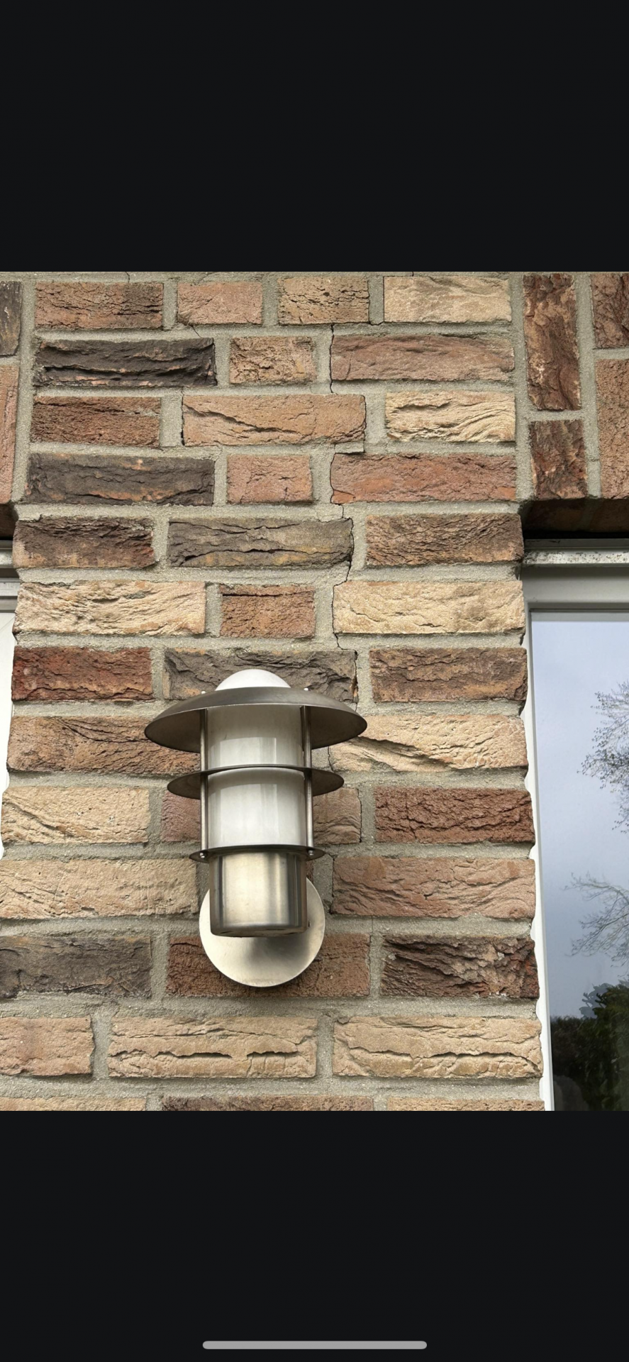

    Nun ist aufgefallen, dass auf der Wetterseite ein Riss innerhalb der Klinkerfuge zu sehen ist. Bisher ist uns der Riss nie wirklich aufgefallen, daher kann ich keine genauen Angaben darüber machen wie lange der Riss besteht.
    Der Riss geht augenscheinlich nicht über die gesamte Mauerhöhe, sondern beginnt knapp unterhalb der Lampe.
    An einer Stelle ist seitlich vom Klinker ein Stück vom Stein weggeplatzt, etwas oberhalb sogar die Hälfte einer Fuge.
    Ich hoffe es ist auf den Bildern zu erkennen. Im Inneren sind keinerlei Risse oder Feuchtigkeit zu erkennen. Die Wand ist im Innenbereich mit Raufasertapete tapeziert.

    Da es sich um zweischaliges Mauerwerk handelt wird dieser Riss nur in der Verblendschale sein.
    Es hat mit ewtl. Setzungen zu tun.
    Ich denke es wird nicht schlimmer werden. Sanierung ist nicht aufwändig. Man könnte die gerissene Fugen nach und nach erneuern.

    Großer schaden würde ich es nicht nennen aber es sollte bei Gelegenheit saniert werden damit kein Feuchtigkeit hinter der Verblendung eindringt…

    Dann dichte ich den Riss vorerst mit Fugenreparaturmörtel ab und lasse ihn im Frühjahr sanieren. Vielen Dank für die Hilfe !

    Durch die beiden Fenster rechts und links ist dort einfach ein gewisser Schwachpunkt in der Klinkerfassade.
    Ist aber eher unbedenklich.
    Wenn es neu verfugt ist, dann kann es sein, dass man die neue Fuge stärker sieht.
