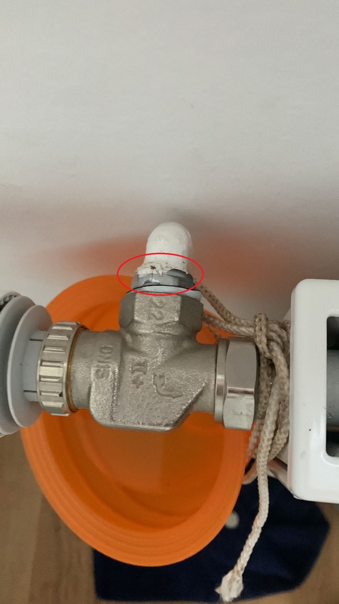

    ich habe mal eine Frage. Unsere Heizung wurde vor zwei Jahren erneuert und im OG auch neue Heizkörper installiert. Jetzt hatten wir an einem Heizkörper ein Leck. Grund war ein Riss in der Muffe (siehe Bild, rot eingekreißt). Ich weiß leider nicht genau, ob diese Muffe bei der Installation des Heizkörpers neu gemacht wurde, die Rohre die zur Heizung führen sind alt. Ich vermute aber, dass dieses Teil erneuert wurde.
    Ist dies ein Garantiefall? Oder einfach Pech gehabt? Das Ganze kostet jetzt nicht die Welt aber mich würde es generell trotzdem mal interessieren. Danke.

    Ich sehe da keine Muffe aber das was da eingekreist (gekreißt wird in der Frauenklinik) ist und vom Maler mit Parkinson mit Farbe bekleckert wurde, ist mit Sicherheit älter als 2 Jahre.
    Im Übrigen gibt es auf Bauleistungen und Leistungen am Bau keine Garantie sondern Gewährleistung unter der Bedingung, dass der Anspruchsteller nachweist, dass die Leistung bereits beim Einbau fehlerhaft war oder fehlerhafte Teile verbaut wurden.
    Frage am Rande: Hast Du denn den Errichter schon mal darauf angesprochen?

    Wie soll ich sowas nachweisen? Ist aus meiner Sicht nicht möglich.
    Der Errichter hat das Ganze ja schon behoben. Jetzt kam halt die Rechnung und ich wollte aus Interesse halt mal wissen wie es da so aussieht. Es handelt sich jetzt nicht um einen riesen Betrag aber ist ja schon ärgerlich wenn so ein Teil nach nicht mal zwei Jahren einen Riss hat und undicht ist.
    Woran machst du fest, dass das Teil älter als 2 Jahre ist? Ich hätte jetzt gedacht wenn man den Heizkörper tauscht, neue Heizungsregler etc. installiert, dass man das andere Teil auch neu macht. Ich müsste mal schauen ob ich noch alte Bilder habe wo die Rohre zu sehen sind wo die Heizung demontiert war.
    Aber im Endeffekt sehe ich das richtig, dass man bei solchen Sachen einfach Pech gehabt hat und das Ganze abhaken sollte?

    Ich würde mal sagen, an der Farbe auf dem Teil. Das Heizungsrohr wurde in den letzen Jahern vermutlich nicht noch mal weiß gestrichen.

    Siehst Du richtig. Jetzt ist jede Beweisführung ohnehin unmöglich und lohnt sich vermutlich, ob des "kostet jetzt nicht die Welt"-Betrages nicht.

    Doch wurde es. Bis 2020 war es so kupferfarben, wurde erst danach gestrichen (wenn auch nicht professionell wie ich zugeben muss) ;)
    Ok das ist doch ne Aussage. Danke
