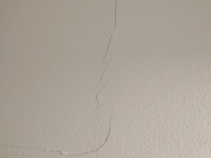

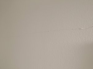

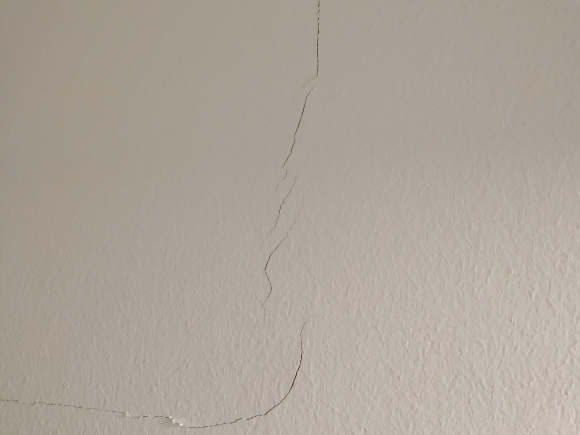

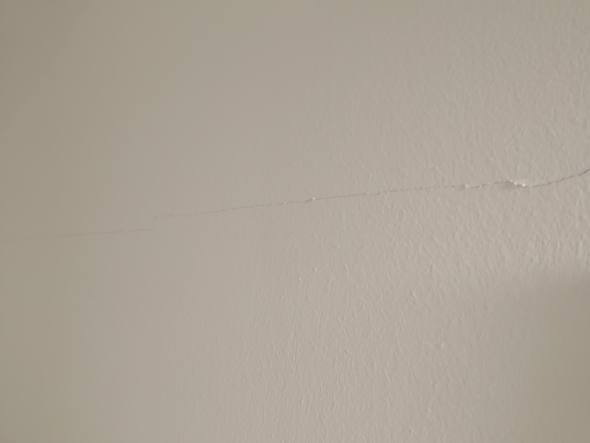

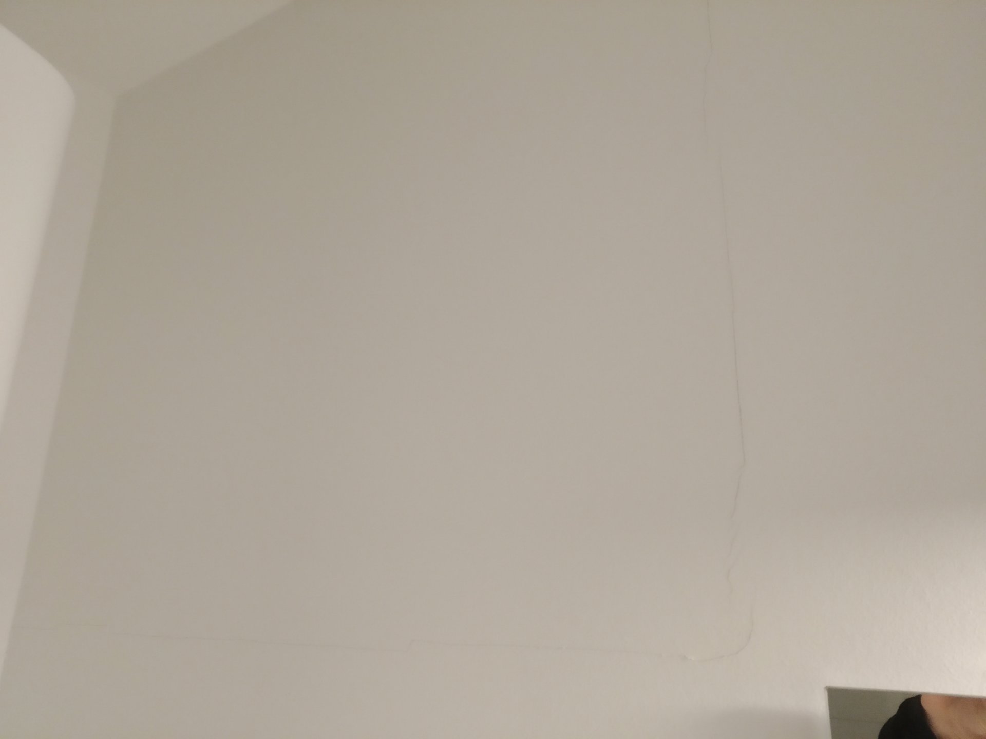

    in einer recht neuen Wohnung (ca. 1 Jahr alt) bilden sich nun die ersten Risse, weshalb ich euch um euren Rat bitte. Es geht um einen Riss im Badezimmer, wo scheinbar die Rigipsplatten aufeinander stoßen. Der Riss ist nur im Bad (vermutlich wegen der Feuchtigkeit), nicht auf der gegenüberliegenden Seite, die im trockenen ist,
    Meine Frage betrifft die Reparatur, Ein Gewebeband einspachteln und darübermalen wird wohl auf längere Sicht nicht viel bringen. Gibt es eine Möglichkeit die Platten voneinander zu entkoppeln ? Mit Acryl vielleicht ?
    Vielleicht könnten mir die Experten hier einen Tipp geben.
    Danke mal im Voraus für eurer Unterstützung

    Dies solltest Du als potentiellen Mangen der ausführenden Fachfirma mitteilen.

    Das habe ich schon probiert. Laut denen ist ein auftreten von Rissen unvermeidlich. Ich kann mich an eine Klausel im Kaufvertrag, die dieses Thema betrifft erinnern. Es ist halt mitten auf der Wand und nicht in der Ecke. Handelt es sich aus deiner Sicht um einen Konstruktionsfehler (Unterkonstruktion, etc. ?)
    Ich will halt nicht unbedingt streiten. Schon gar nicht wegen einem Riss.

    Mängelanzeige schreiben, am besten von einem Anwalt (kostet nicht viel) da wurde eindeutig gepfuscht
    das sind keine normalen Risse
    Nachtrag:
    Kann es sein, dass die Wand nur einfach beplankt und rückseitig gefliest ist?

    Das ist eindeutig ein Mangel und kein hinzunehmender Setzungsriss.
