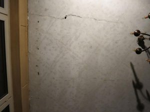

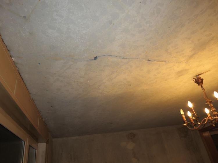

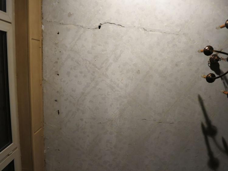

    in einem Haus Baujahr 1965 haben wir in von einer Fertigdecke zwischen dem EG und 1.OG die Deckenverkleidung entfernt.
    Darunter sind leider zwei auffällige Risse sichtbar geworden.
    Die Risse verlaufen vom Fenster ausgehend parallel entlang der Spannstähle zur Mitte des Raumes. Einer der beiden Risse ist ziemlich breit (siehe Fotos).
    Durch eine Öffnung lässt sich feststellen, dass die Oberseite des Hohlraums zumindest an dieser Stelle nicht gerissen ist. Allerdings sind die Risskanten am großen Riss etwas versetzt zu einander (vertikal). Da die Risse notdürftig verspachtelt waren, haben sie wohl schon bei der letzten Renovierung vor ca. 20 Jahren bereits existiert.
    Wie geht es nun weiter? Sollte sich ein Bausachverständiger oder eher ein Statiker die Risse genauer anschauen? Wie könnte eine Sanierung überhaupt aussehen? Eine Rissinjektion ist bei dieser Art Beton ja wahrscheinlich nicht möglich?
    Mir ist natürlich klar, dass man anhand der Fotos und der Schilderung nicht beurteilen kann, ob die Risse ein Problem für die Statik darstellen. Trotzdem würde ich mich über eine erste Einschätzung und Tipps für das weitere Vorgehen freuen.

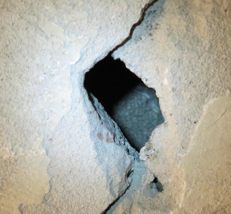

    Ich habe den Riss an einer Stelle etwas vergrößert, da ich schauen wollte, wie es unter dem Putz ausieht.
    Dabei habe ich festgestellt, dass gar kein Putz an der Decke ist, und direkt ein Hohlraum kommt (siehe Foto). Der Hohlraum verläuft parallel zum Riss.
    Dann habe ich weiter recherchiert und bei Wikipedia den Artikel http://de.wikipedia.org/wiki/Spannbeton-Fertigdecke gefunden. Die Struktur hat für mich Ähnlichkeit mit dem dort abgebildeten Querschnitt: http://upload.wikimedia.org/wikipedia/commons/6/6a/SpannbetonFertigdecke_Querschnitt_2D.jpg.
    Könnte es denn auch ein anderer Deckentyp sein?

    sieht mehr wie eine Bimssteindecke o. Ä. aus.
    Peeder
  5. #5 Gast036816, 07.01.2014
    eine sogenannte schwarzarbeiterdecke. das wird mit sicherheit kein spannbeton sein. hol dir einen statiker dazu. der soll sich das anschauen.
    im bereich der risse vorsichtig den putz abklopfen, nicht dass du noch so ein paar löcher in die decke reinbugst!

    wie stehen die wände im geschoss darüber??
    bj 1965 und spannbeton halt ich für unwahrscheinlich.
    scheint eher eine balkendecke , hohlkörperdecke oder steindecke zu sein.
    http://www.rett-decken.de/decken/s_decke.html

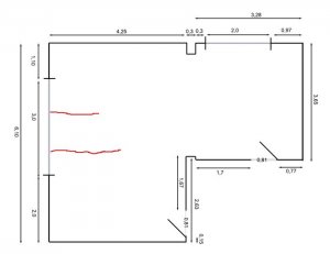

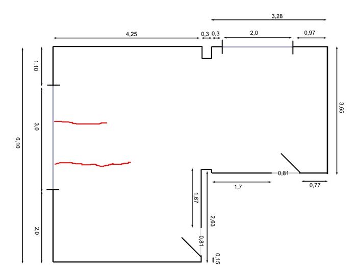

    Im Geschoss darüber befindet sich ein großer Raum mit identischen Abmessungen, so dass dort keine Wände auf der Decke stehen.

    meine standardlieblingserklärung:
    1965 war bewehrungsstahl extrem teuer .. sparen, koste es,
    was es wolle.
    hier kommt noch ein anderer effekt: diese sowieso weiche
    decke liegt auf einem vermutlich ebenso weichen unterzug
    zwischen 4,25 und 3,28 auf - daher die eigentlich "falschen"
    risse.
    hol dir e. twp oder sv für konstr. ingbau (ihk) zur beurteilung.

    ich habe nun einen Tragwerksplaner hinzugezogen, mit folgendem Ergebnis:
    Es ist eine Hohlsteindecke aus Betonsteinen. Auch wenn die Risse auf den ersten Blick meiner Meinung nach gefährlich aussehen, ist es trotzdem eher ein optisches Problem. Da die Steine nicht vollständig durchgebrochen sind, sieht er auch nicht die Gefahr, dass sie herausfallen könnten. Statik sieht er auf jeden Fall als nicht gefährdet an.
    Ich danke euch für die vielen Ratschläge und die Unterstützung!
