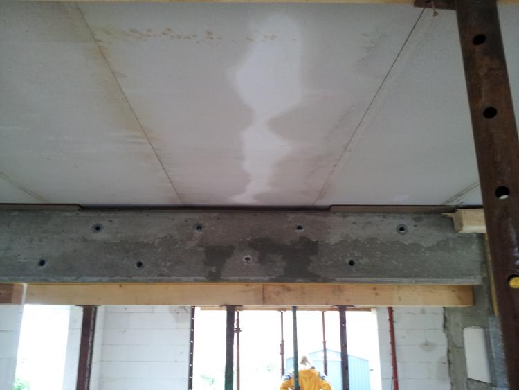

    Habe in meinem Überlager (30x30cm 3m lang) 2 lange waagrechte Risse entdeckt. Betoniert wurde vor 8 Tagen C25/30 dünn mit der Decke. Schalung auf einmal gefüllt und verdichtet. Als Bewährung 16mm Rundstahl (3Stk unten dann 2/2/2) mit Käfig. Abstand zur Aussenkante ca 4-5cm.
    Nach dem Abschalen waren Risse zu sehen. Und bei Regen kommt das Wasser raus. Alle anderen Stürze (4 Stk) sind Perfekt und nur mit kleinen Rissen (max 15cm 0,4mm).
    Es ist das Erdgeschoss und es sollte noch eine Mittelmauer darauf. Der Baumeister meinte er habe so etwas auch noch nicht gesehen und müsste sich erst beraten lassen.
    Abriss oder unbedenklich? Hat jemand eine Meinung dazu?

    Wie lange nach dem Betonieren wurde denn ausgeschalt ??? Welche Festigkeitsentwicklung ist denn auf dem Lieferschein des C25/30 ausgewiesen ???

    Hallo Robert,
    kapieren tue ich das sowie nicht ... also frag ich mal:
    - ist das eine Elemendecke mit Aufbeton oben drauf ? ... Breite ca. 1.00m ?
    - diese Decke ist auf dem Unterzug aufgelagert ... dazwischen ca. 1,5-2cm Mörtelband daß teilweise fehlt ?
    - geht diese Decke über den Unterzug drüber oder ist sie auf diesen gestossen ?
    - kein Randjoch vorhanden also müsste die Decke min. >4cm aufliegen
    - die optik des Beton des Unterzuges lässt erahnen daß jener in 2 Lagen betoniert wurde
    - Bewehrungsangaben und Betondeckung mehr wie fragwürdig (!)
    - Bilder von oben ?
    Fazit: die Bilder weisen ja mehr Fragen auf als man erkennen kann
    von daher ist die Frage mom. nicht zu beantworten
    Gruss
    Josef

    Das Rissbild ist für eine der "üblichen" Rissursachen sehr untypisch. So schätze ich, dass irgend etwas anderes schief gegangen sein muss. Sei es bei der Planung (z.B. fehlende Bewehrung) oder bei der Ausführung (z.B. zu früh ausgeschalt). Es könnte bei der Ausführung auch eine Kaltfuge entstanden sein, da ein farblicher Absatz über die gesamte Länge des Unterzuges erkennbar ist. Das wäre in so fern problematisch, dass es sich ggfs. dann nicht um ein monolithisches Bauteil handelt.
    Das muss vor Ort durch einen Fachmann untersucht werden.

    Nach 5 Tagen ausgeschalt aber nur seitlich.
    Sicher auf einmal gegossen und verdichtet. (War dabei)
    Ytong Fertigdecke 62,5x24cm mit 10 Überhang ohne Aufbeton
    Deckenbewährung und Sturz auf einmal vergossen
    Unterlagsstreifen waren auf der seitlichen Schalung und kleben jetzt an der Decke
    Mit der Dimmension und Anzahl der Bewährung bin ich mir nicht sicher aber war eine Menge Eisen drinnen und alle mit genügend Abstand zur Schalung. Oben noch 2Stk 12mm in der Deckenfuge und 8mm von den Elementfugen.
    Da die Steher unten nie entfernt wurden wäre eine Überbelastung ja fast auszuschließen oder,?
    Natürlich ziehe ich noch einen Fachmann hinzu, wollte nur wissen was auf mich zukommt.
    Foto von oben bringe ich noch
    Danke für alle Tips

    Nach durchforsten des Forums und zusammenfassend aller Fakten würde ich eine Kaltfuge als wahrscheinlichste aller Ursachen annehmen. F4 oder F5 und kein Verzögerer und viel Pech.
    Noch eine kleine Frage. Wie saniert man so etwas oder Abriss?

    So ohne weitere Bauwerksuntersuchung und Kenntnis weiterer Fakten:
    - durch kraftschlüssiges Verpressen (z.B. Zementleim oder EP, Feuchtigkeit im Riss !)
    - durch unterseitigen Abtrag, z.B. mit Höchstdruckwasserstrahlen bis zur Kaltfuge und Reprofilierung mit Spritzbeton (Sicherung der Schubkraftübertragung in der Fuge !)

    Hi Der Sachverständige sagte das wären nur Schwundrisse und die wären unbedenklich.
