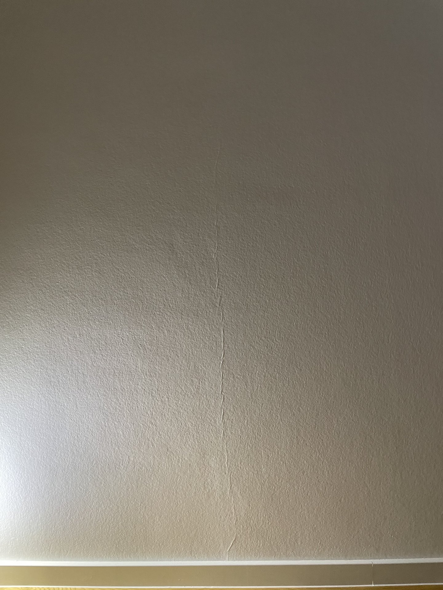

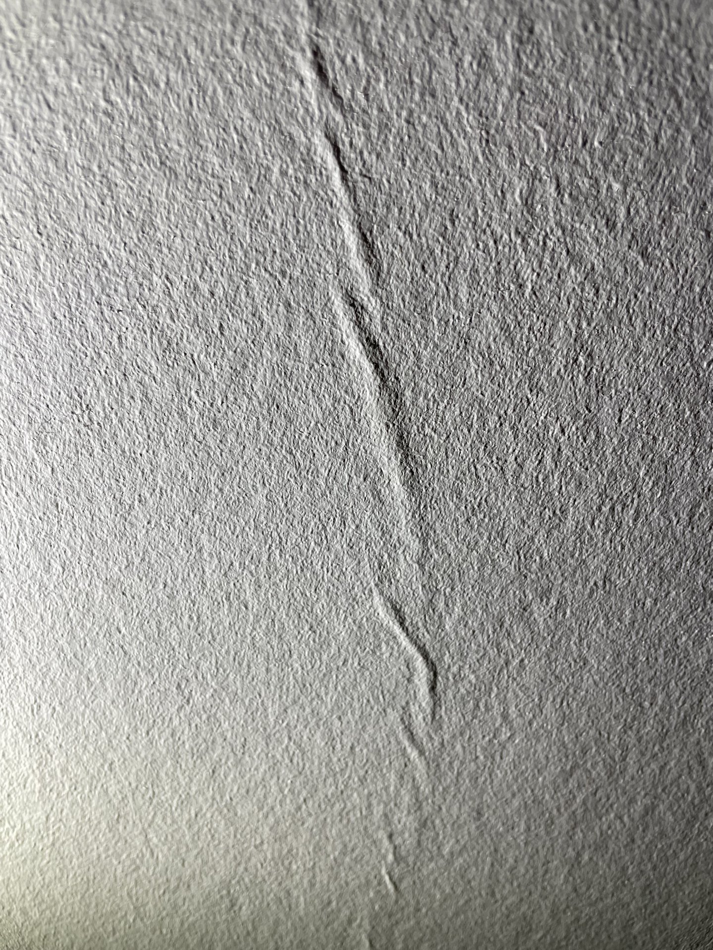

    Guten Tag,

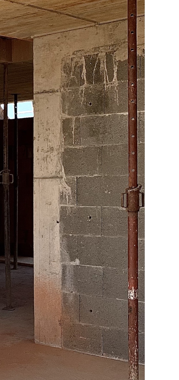

    In unserem Neubau (bewohnt seit Sommer 2021) habe ich in einer tragenden Innenwand eine vertikale "Wölbung" unter dem Malervlies entdeckt. Auch wenn das Vlies nicht gerissen ist, so vermute ich, dass sich der Putz dahinter verformt hat, wahrscheinlich sogar gerissen ist.
    Bei der tragenden Innenwand handelt es sich um Mischmauerwerk, welches entlang der oberen Decke und zu beiden Seiten hin aus Stahlbeton besteht, welcher mit 24 cm dicken Betonziegeln vun unten nach oben zugemauert wurde (siehe Ausschnitt im Anhang, welcher jedoch leider nur einen Teil der betroffenen Wand abbildet).
    Eine Gipsmarke kann ich nicht anbringen, da der Riss (falls es einer ist) ja wegen dem Vlies nicht sichtbar ist.
    Hat jemand eine Idee, was diesen Riss verursacht haben könnte?

    Ist die Wand durchgerissen (wie sieht es gegenüber aus), oder ist das nur einseitig? Gab es an der Stelle Installationskanäle?

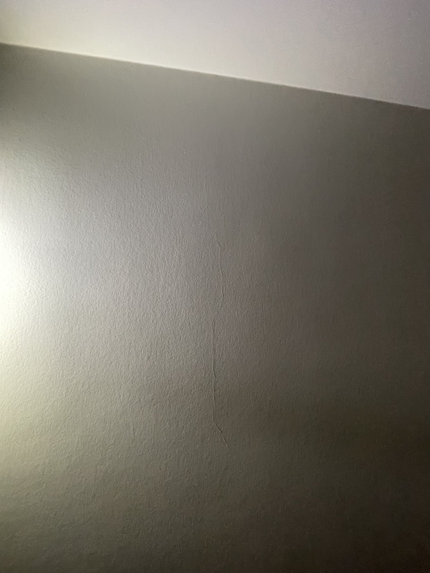

    Auch auf der gegenüberliegenden Seite ist ein ähnliches Muster unter dem Vlies zu erkennen. Ob es sich jedoch lediglich um einen Riss im Putz handelt, oder gar um einen Riss der darunterliegenden Betonziegel, kann ich leider von aussen nicht erkennen. Ich kann mir jedoch nur schwer vorstellen, dass die 24 cm starken Betonziegel reissen, ohne dass das Vlies ausreisst, daher sagt mir mein Gefühl, dass nur der Putz beschädigt ist.
    Nein, an der Stelle gab es keine Installationskanäle.

    Und mein Gefühl sagt mir, dass ein Riss der nur im Putz ist, für gewöhnlich ein ganz anderes Rißbild hat... Es kann jetzt noch sein, dass da beim Verputzen was grandios schief gelaufen ist, irgendetwas was ganz nur selten passiert, glaub ich aber eher nicht.
    Nur zur Sicherheit. Es ist schon ein echter Naßputz drauf, also nicht irgendwie Gipskartonplatten angeklebt oder sowas?

    Ja, es ist ein gewöhnlicher Gipsputz von 1,5 -2 cm Stärke drauf.
    Diese Wand wurde genau so verputzt, wie alle anderen Wände auch, und alle anderen weisen keinerlei Auffälligkeiten auf.
    Anbei noch ein paar Fotos.

    Müsste an der Stelle des Risses das Vlies nicht eher gedehnt werden als zu so einer Wulst zusammen geschoben?

    Ja, also ich finde das Muster auch sehr komisch und habe überhaupt keine einleuchtende Erklärung dafür.

    Du hast also links und rechts Stahlbeton und Ziegel? Ich sehe keine Ziegel , grundsätzlich ist bei 'eingespannten MW ' solch Rissbildung normal , schon aus der Tatsache daß umlaufend Stahlbeton vorhanden ist , der Rohbauer hätte sicher etwas mindern können mit entweder Maueranker oder direkt die erste Reihe trennen und allseitig entkoppeln ( Ausmauerung nach Beton ) auf dem Foto sieht es aus als ob hier das MW mit betoniert wurde ? Also erst das MW und dann geschalt dann betoniert , der Putzer hat an dieser Stelle auch einen Fehler produziert - bei Materialübergang gehört ein Profil eingeputzt und vermutlich zur Decke gibt es keinen Kellenschnitt oder sonstiges ..
    Insofern sehe ich erstmal keinen Anlass zur Sorge , abgeklungen ist dies nach 1 Jahr noch nicht , bleibt aber höchstwahrscheinlich reine Maler Sache

    Ja, links, rechts und oben befindet sich Stahlbeton. Das Mauerwerk ist also allseitig von Stahlbeton umgeben und wurde ohne Trennung mit eingeschalt und betoniert.
    Sind das keine Ziegel? Ich dachte, diese ‘Steine’ nennt man Beton-Vollziegel/Planziegel? Oder liege ich da falsch?
    Welches ist denn die genaue Erklärung für das Auftreten dieser vertikalen Verformung? Handelt es sich um einen Riss im Putz, oder ist auch das Mauerwerk gerissen? Oder kann man es nicht wissen, ohne den Putz zu entfernen?
    Wann weiss ich, ob die Rissbildung abgeschlossen ist?
    Ein Kellenschnitt ist nicht vorhanden, jedoch sieht man an den Kontaktstellen beim Materialwechsel keinerlei Risse oder Auffälligkeiten.

    Generell ist ein senkrechter Riss nicht so schlimm. Schlimmer sind diagonale und horizontale Risse in einer Wand . Das über deinem Geschoss keine Lasten (außer Dach) sind, ist auch gut. Warum die Wand mit Betonstütze und Betonträger ausgeführt worden ist, wissen wir nicht. Es wird sich bei dem Mauerwerk um eine Ausfachung zwischen dem Beton handeln. Wie SIL schon schreibt, hätte horizontal letzte Mauerwerksreihe zum Beton eine Fuge angelegt werden müssen, Mann legt da zum Beispiel eine 20 mm dicke Mineralwolleplatte rein. Der obere Betonträger und vermutlich auch dein Fussboden haben sich jetzt etwas durchgebogen. Der obere Betonträger hat wegen der fehlenden Fuge auf die Ziegel gedrückt. Die Betonziegel , es sind vermutlich ja auch Hohlziegel sind weggeknackt. Der Riss geht durch Putz und Ziegel. Wenn es dir nicht gefällt, stell einen Schrank davor, alternativ malermäßig in Ordnungen bringen lassen und gut. Mit dem Maler würde ich aber noch bis Ende 2023 oder 2024 warten. Dann sind Setzungen und Schwinden durch Trocknung des Bauwerkes abgeklungen und statt nur einem Riss, sind es dann 2 oder 3 Risse.

    Dass zwischen der letzten Mauerwerksreihe und dem Stahlbeton eine 2 cm - Fuge aus Mineralwolle hätte angelegt werden müssen, verwundert mich sehr. Bei allen nicht(!)tragenden Wände im Haus wurde dies genau wie von dir beschrieben gemacht, bei dieser tragenden Wand jedoch nicht. Als Laie finde ich das jedoch durchaus nachvollziehbar, da es sich bei der tragenden Wand ja um eine durchgehend kraftschlüssige Einheit handeln muss, welche im Gegensatz zu den nichttragenden Wänden statisch relevant ist. Bei den Aussenwänden wird ja auch ohne Fuge aus Mineralwolle die Betondecke direkt auf die Ziegel "gelegt", lediglich durch eine dünne Folie (Dampfsperre) getrennt.

    Bei längeren Wänden macht sich der Beton selber seine Fuge, wenn der Planer oder der Handwerke diese vergessen hat.
    Der Riss hat vermutlich eine Rissweite von 0,20 - 0,30 mm. Das ist nicht schlimme.

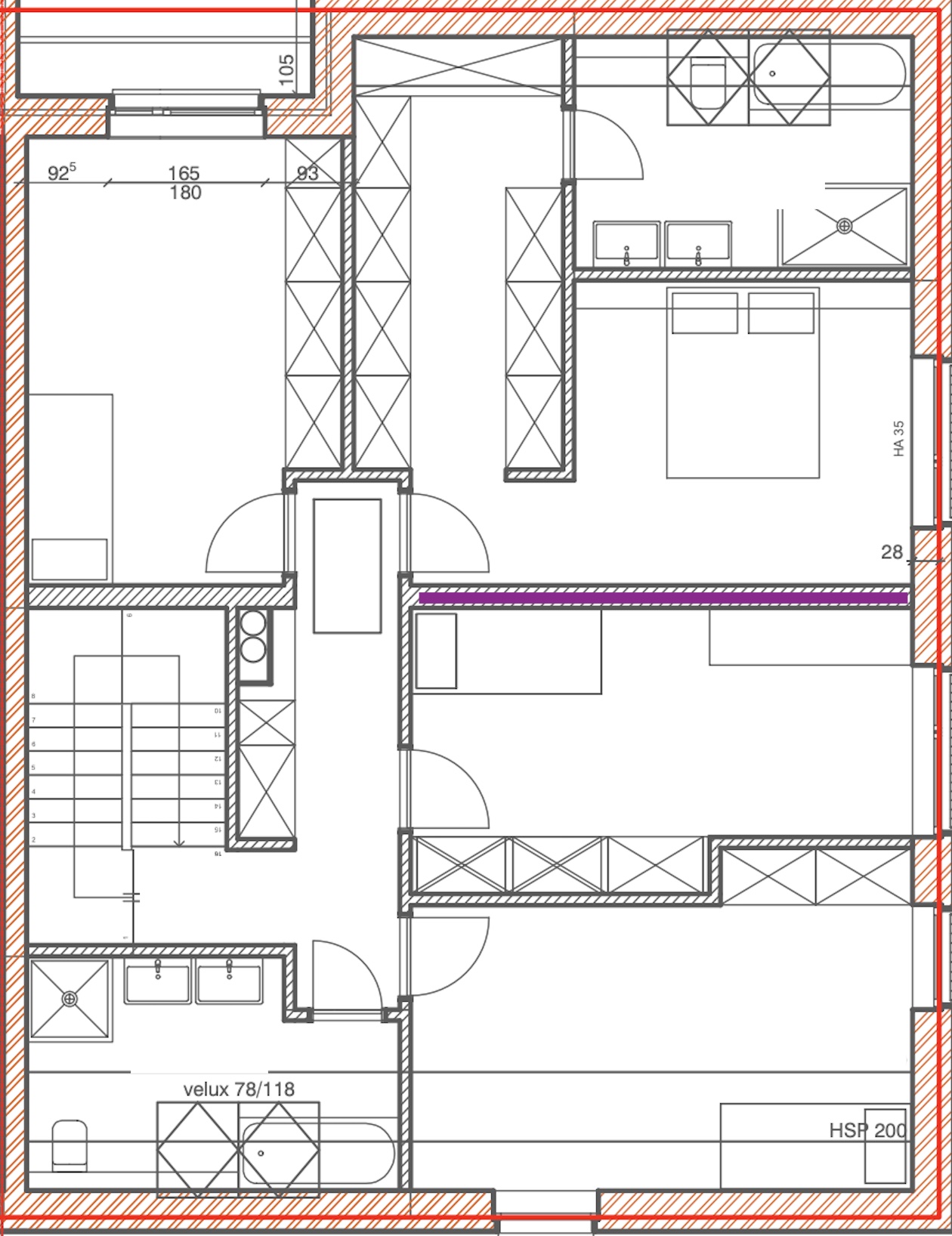

    Warum dies bei dir anders errichtet wurde , weiß der Statiker und der Rohbauer , hast du dort einen Balkon , eine Kragplatte oder ist dort die Treppe, Treppenöffnung ...? Ob das MW eventuell entfernt werden kann und der Stahlbeton für sich ausreicht ...steht in der Statik , ungewöhnlich ist diese Ausführung im EFH schon , aber wir haben auch keinen Grundriss etc ..
    Beides.
    Verformung würde ich das nicht nennen , hier handelt es sich eher um typische Rissbildung aus unterschiedlicher Trocknung und daraus resultierend unterschiedliche Spannung bzw die erzeugte 'Zwängung' bildet zwischen den Materialien den Riss, da hier keine Möglichkeit zum 'Ausgleich' gegeben ist.
    Edit: vorsorglich empfehle ich dir trotzdem dem Errichter dies als Mangel anzuzeigen, niemand kann abschätzen wieweit die Rissbildung im Ende geht und ob dann eventuell eine kraftschlüssige Verpressung notwendig ist , die liegt dann nicht mehr nur beim Maler.

    @SIL: Vielen Dank für die detaillierte Einschätzung. Anbei ein Bild des Grundrisses dieses Stockswerks. Die beiden Stockwerke darunter besitzen tragende Wände an exakt den gleichen Stellen. An den beiden Stockwerken darunter ist der Sturz aus Stahlbeton jedoch interessanterweise nicht mit Mauerwerk von unter nach oben zugemauert, sondern steht offen.
