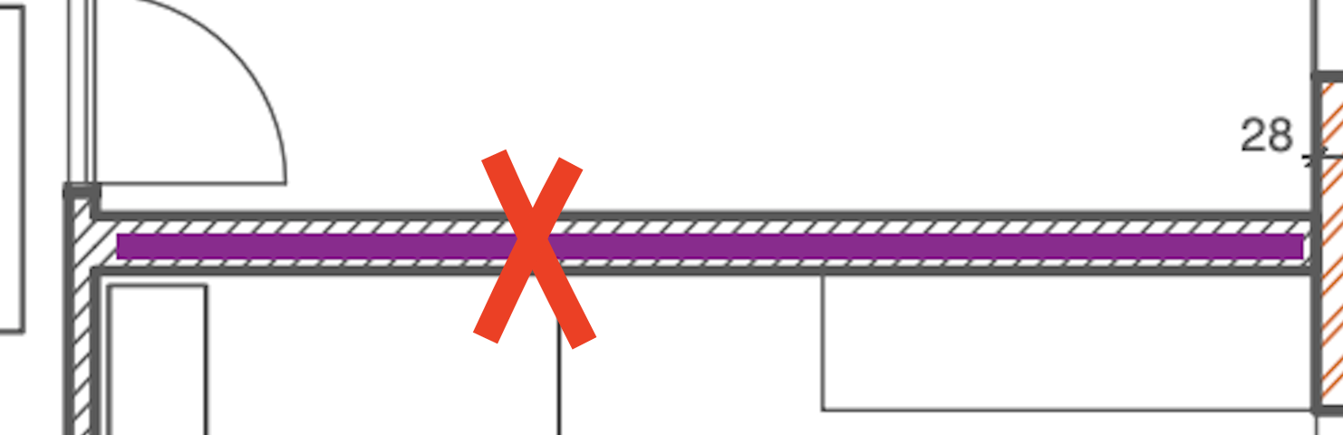

    Hallo Marc
    Danke für den Grundriss.
    Es ist schon komisch, warum die Wand nicht aus einem Baustoff hergestellt worden ist.
    Zeichne doch mal die Lage des Risses noch in den Grundriss, mit z. B. einem Kreuz, ein.
    Vermutlich ist die Wand etwa in der Mitte durchgeknackt.

    Ich sage mal bei 1/3 ca.

    ungefähr hier

    Da hast doch die Ursache fuer Deinen Riss. Der Unterzug ist weniger stabil als Deine Wand. Der biegt sich durch und Du hast den Riss.

    Ja, tatsächlich ist dies eine einleuchtende Erklärung. Ist dies denn nun problematisch, oder eher nicht?

    Andererseits würde eine senkrecht nach unten ziehende Kraft wohl eher zu horizontalen Rissen führen

    eher nicht. Die Biegung aus der Auflast (ausgemauerte Wand) sollte abgeklungen sein nach einigen Jahren. Riss beobachten. Falls es schlimmer wird einen Fachmann das beurteilen lassen.
    Mir ist nur nicht ganz klar warum man da so eine schwere Wand plant, wenn unten nur ein Unterzug ist.

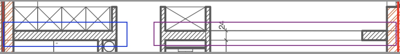

    Im Stockwerk darunter ist zwar an dieser Stelle tatsächlich nur ein Unterzug aus Stahlbeton (an beiden Enden jeweils verbunden mit Stützpfeiler aus Stahlbeton), welcher den Bereich zwischen Esszimmer und Wohnzimmer offen gestaltet.
    Ich habe diesen Bereich violett markiert im Anhang (im darüberliegenden Stockwerk befindet sich an dieser Stelle das gerissene Mauerwerk).
    Wie man jedoch erkennen kann, ist gleich daneben eine weitere tragende Wand, welche aus 24 cm dickem Stahlbeton (ohne Mauerwerk) besteht (blau markiert).
    Ich habe mit Hilfe eines Lasers die Deckenhöhe an mehreren Stellen gemessen und keine nennenswerten Unterschiede erkennen können (maximal 5 mm), woraus ich schliesse, dass es wohl scheinbar doch nicht zu einer übermässig / aussergewöhnlich starken Durchbiegung der Decke gekommen ist. Der Unterzug selber ist sehr gerade (1 mm Abweichung)

    5mm auf wie viele Meter? und an der "interessanten" Stelle oder woanders?

    Hab gerade einige Punkte nachgemessen:
    Maximal 1 cm Unterschied auf einer Fläche von 13x10 Meter ! An den interessanten Punkten habe ich 1 mm Unterschied gemessen.

    Wie ich lesen konnt, haben die Wohnungen unter deiner Wohnung nur den Betonrahmen ohne die Betonsteine. Der Betonrahmen, Stuetzen und Träger ist der tragende Teil. Es ist eine Verbindung zwischen zwei Zimmer zu einem großen Zimmer. Du hast Rahmen und Steine, somit zwei kleinere Zimmer. Klopf doch bitte mal deine Wand, nur die grauen Betonsteine mit deiner Faust ab, oben, unten rechts links. Klingen die Steine hohl ?

    Hallo Tilo, danke für das Lob, ich möchte halt versuchen zu verstehen, woher der Riss kommt. :)
    Es handelt sich nicht um Wohnungen unter meiner Wohnung, sondern ich wohne in einem ein Haus (Doppelhaushälfte). Der Riss ist im oberen Stockwerk (darüber noch Betondecke 22 cm und Satteldach), darunter befindet sich das Stockwerk mit Küche, Essbereich und Wohnbereich. Da letzterer offen gestaltet ist, wurde hier mit Sturz und Pfeiler gearbeitet, während in der oberen Etage zusätzlich gemauert wurde.
    Die Betonsteine klingen eher nicht hohl, besonders im Vergleich zu den Hohllochziegeln der Aussenwände.
