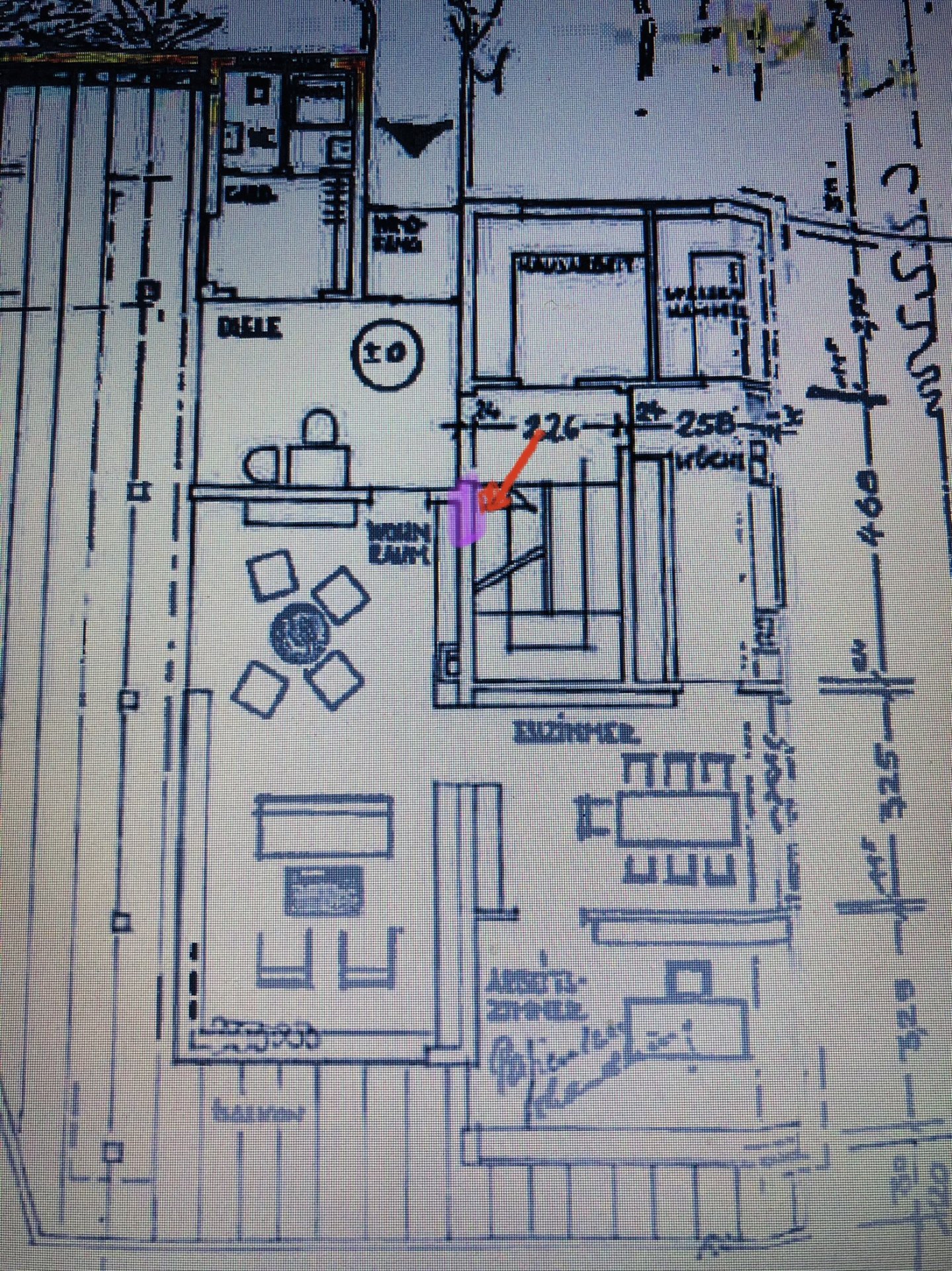

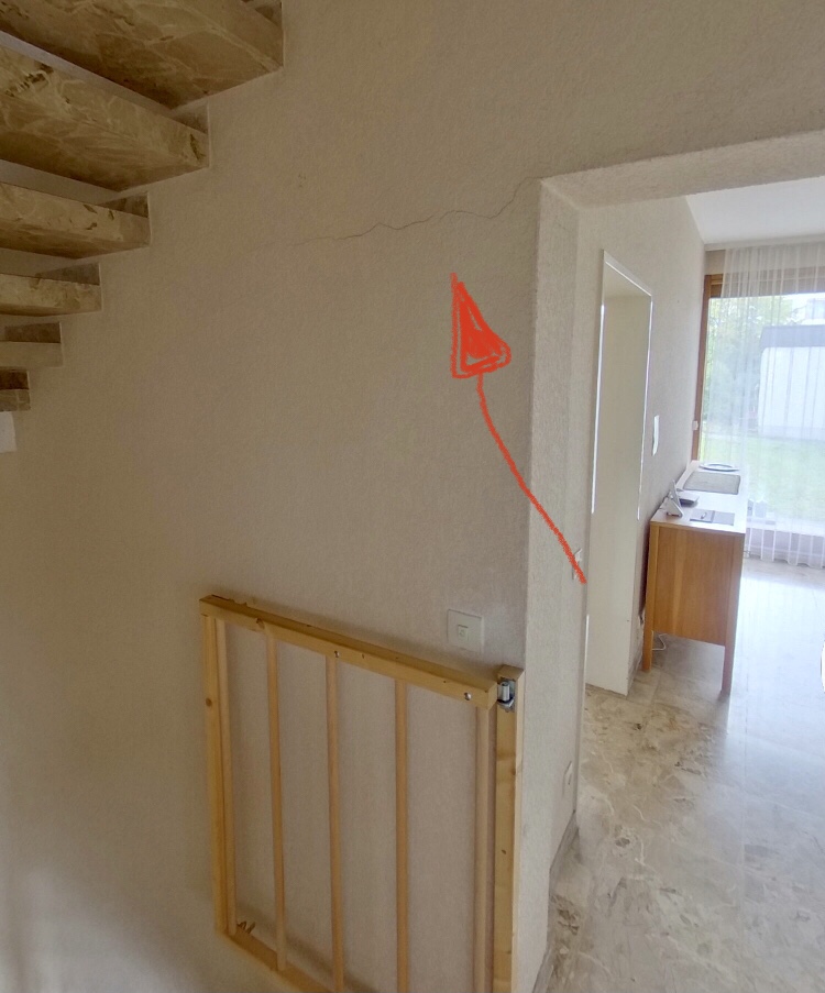

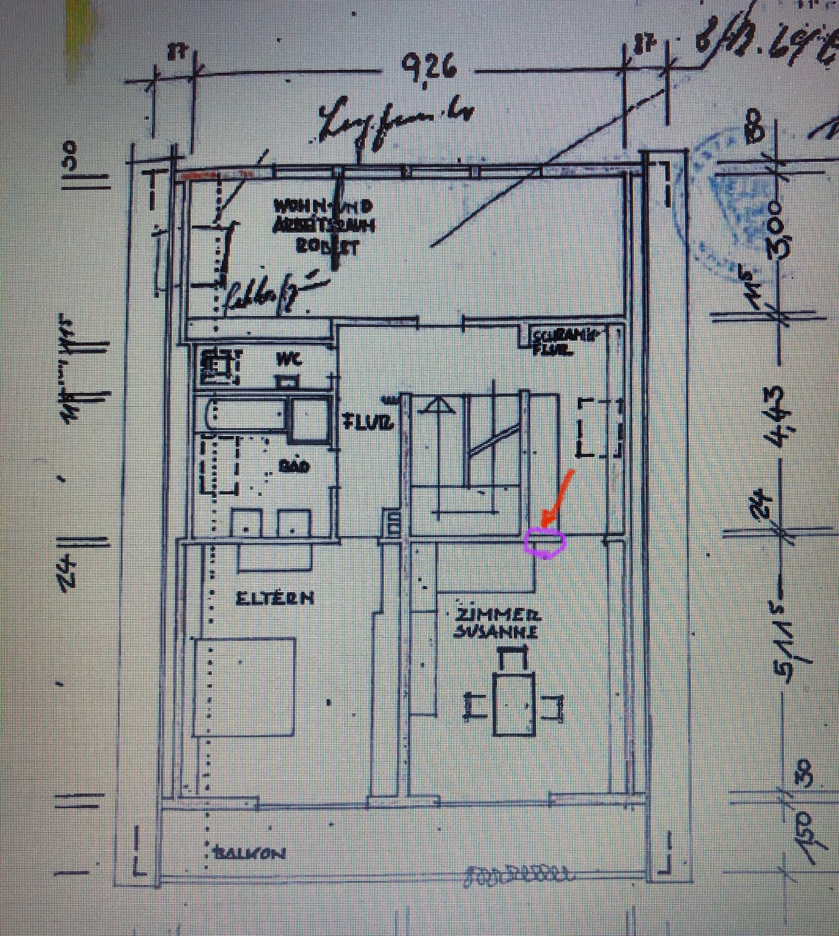

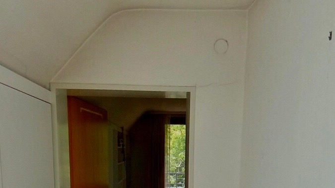

    wir überlegen ein altes Haus von 1967 zu kaufen. Es wurde in den letzten Jahrzehnten nicht viel dran gemacht. Wir haben bei der Besichtigung einige Risse entdeckt. Bei 2-3 sind wir uns sicher, dass es nicht gravierend ist da es keine tragende Wände sind. Aber bei einem sind wir uns unsicher. Dieser befindet sich im Treppenhaus, seitlich zur Tür. Hänge mal ein Foto an und den Grundriss vom Erdgeschoss, vielleicht kann uns ja jemand eine Einschätzung geben ob wir da ein besonderes Auge drauf werfen müssen oder ob es zu vernachlässigen ist. Und ein weiterer Riss im Obergeschoss , ebenfalls markiert auf Grundriss und ein Foto dazu.
    Danke für Eure Einschätzung!

    Typische Risse im Bereich der Stürze - Beton und Mauerwerk dehnen sich unterschiedlich.
    Bibamann gefällt das.

    Ist das statisch dann unbedenklich?

    Ich bin kein Statiker, evtl. lehnt sich hier jemand der Experten aus dem Fenster.
    Aber ich kenne diese Risse dutzendfach in Häusern - daher meine Aussage dazu. Danach wäre dad statisch völlig unbedenklich, da dies Putzrisse sind.

    Den Riss finde ich erstmal harmlos.
