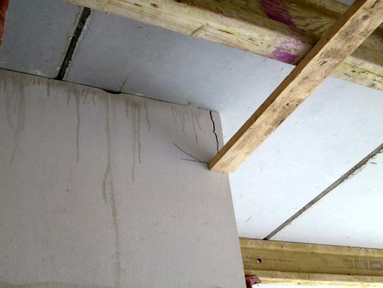

    bei Betrachten des Fotos könnte der Riss vermutlich durch leicht schräge Auflage der Stahlbetondeckenplatte entstanden sein? Die Deckenplatte liegt jetzt immer noch nicht mittig - sondern etwas mehr auf der Wand-Ecke (rechts) auf.
    Der Bauleiter bezeichnet den Riss als "völlig unbedenklich, hier sind keine besonderen Maßnahmen notwendig, das wird später verspachtelt."
    Mir ist die Gefahr beim Verspachteln bekannt, dass der Riss später an die Oberfläche geht. Was kann ich tun?

    statiker ranholen, der soll es begutachten. nach seiner vorgabe wird gehandelt.
