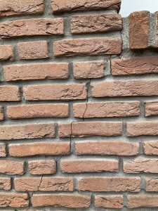

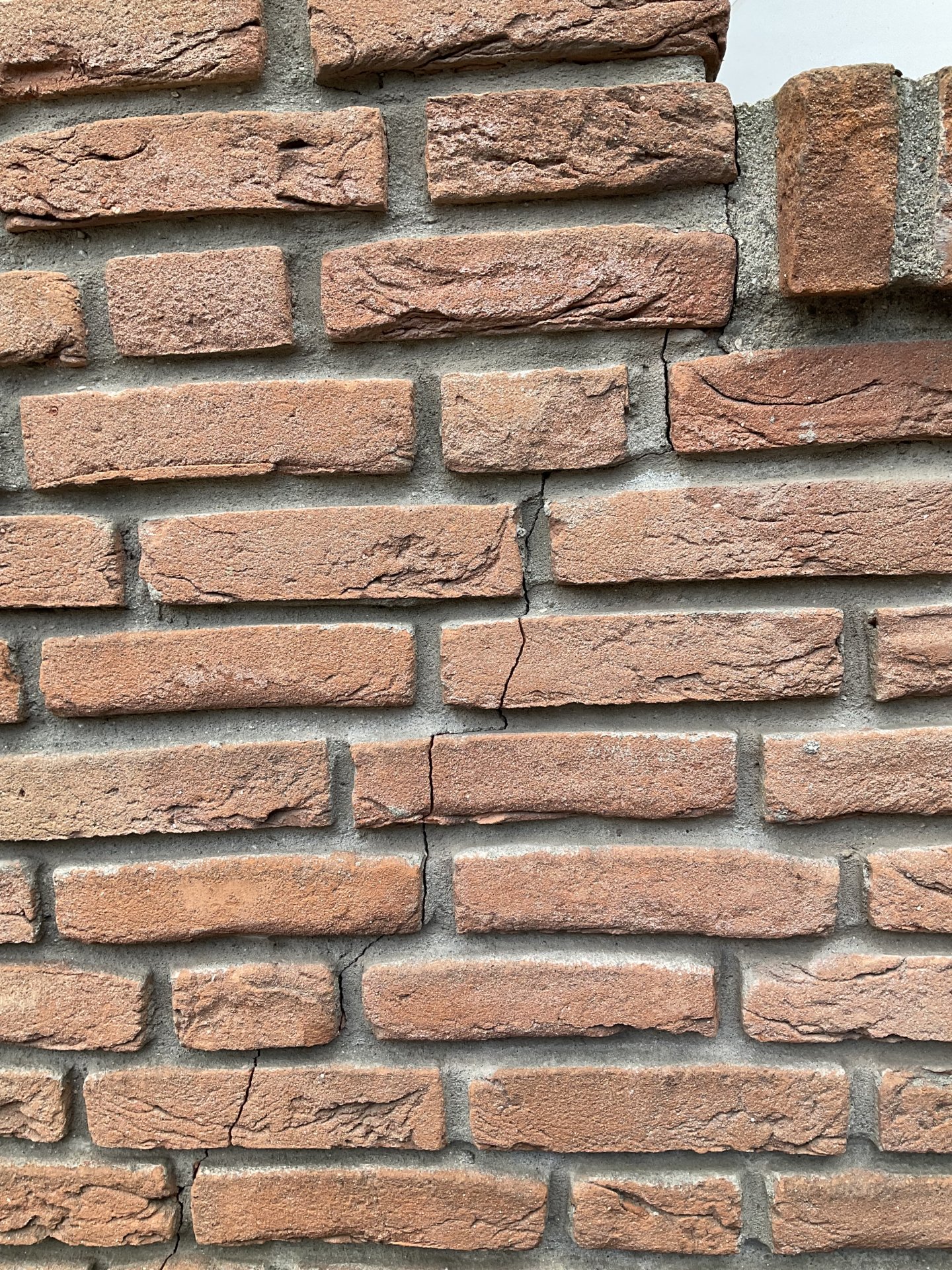

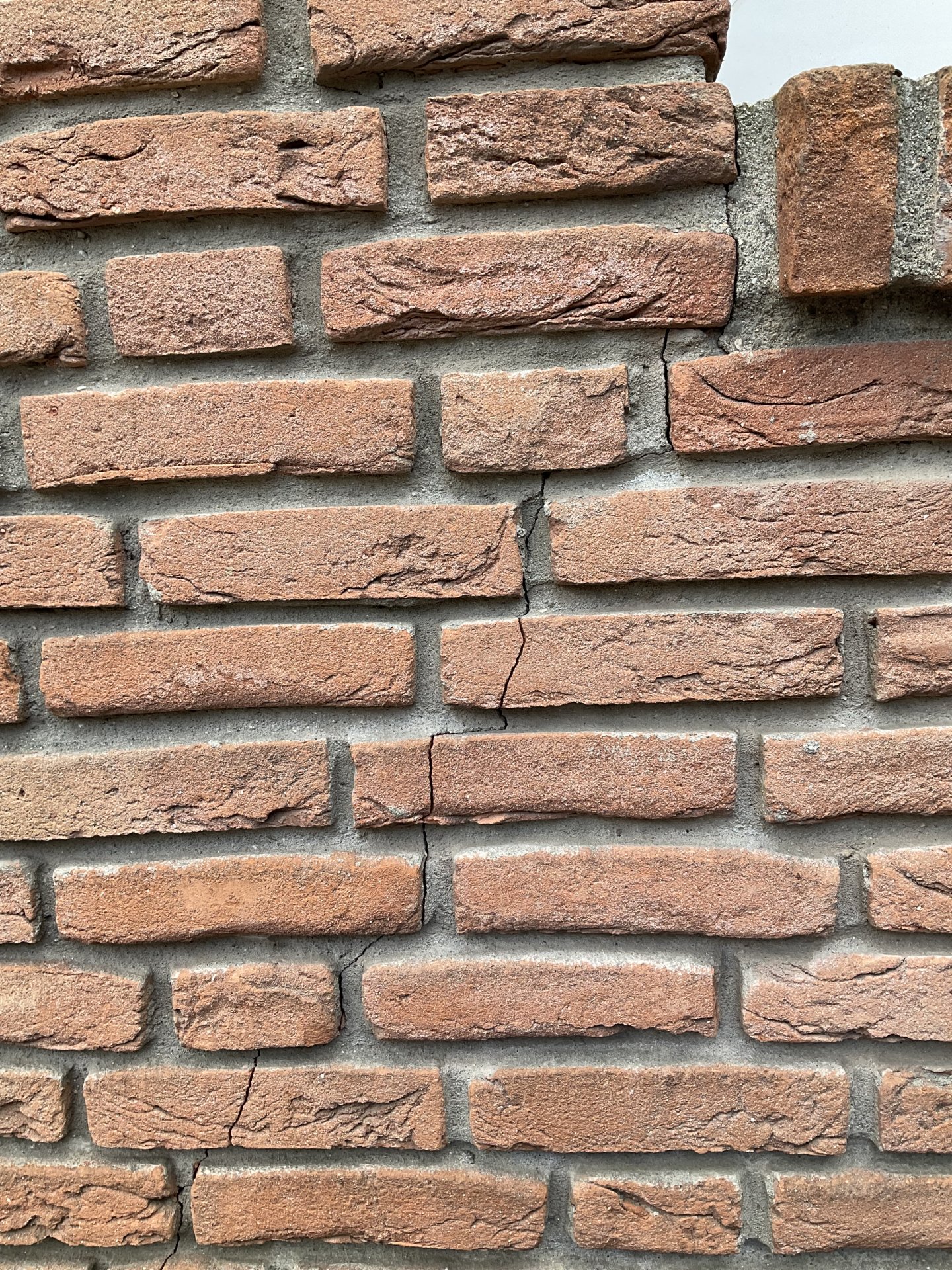

    Moin,
    wir haben einen Riss in der Klinkerfassade, der sich dort seit 30/40 Jahren befindet (Baujahr 1986) und auch nie länger oder breiter geworden ist.
    Nun bin ich am überlegen diesen zu verschließen. Ginge das -naiv gedacht- mit Reparaturmörtel und einer Spritze?
    Die Breite des Risses ist ca 1,5mm. Oder wie könnte man das machen ?

    ui, der Riss geht ja durch die Steine durch. Normalerweise geht er treppenförmig nach unten weg aber Ihre Steine sind sehr weich. Eigentlich sollten Sie die Fuge rausschneiden und die Steine ersetzen. Dananch alles neu verfugen.

    Danke für Ihre Antwort. Das ist eine gute Idee. :-) Aber das ist glaube ich besser, wenn das ein Maurer (?) macht.
