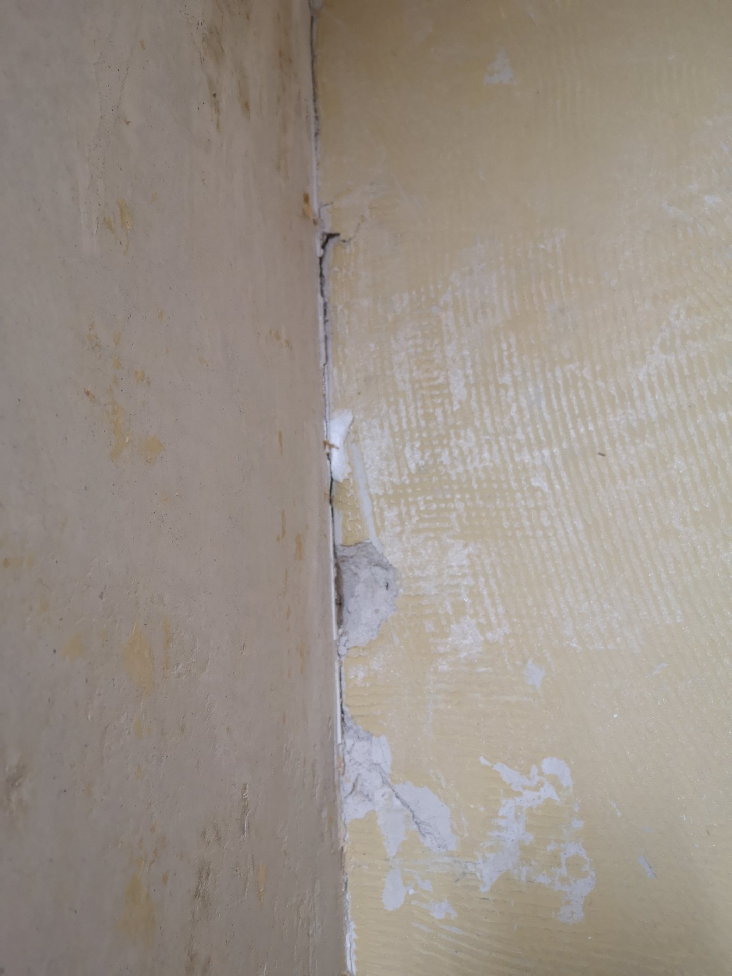

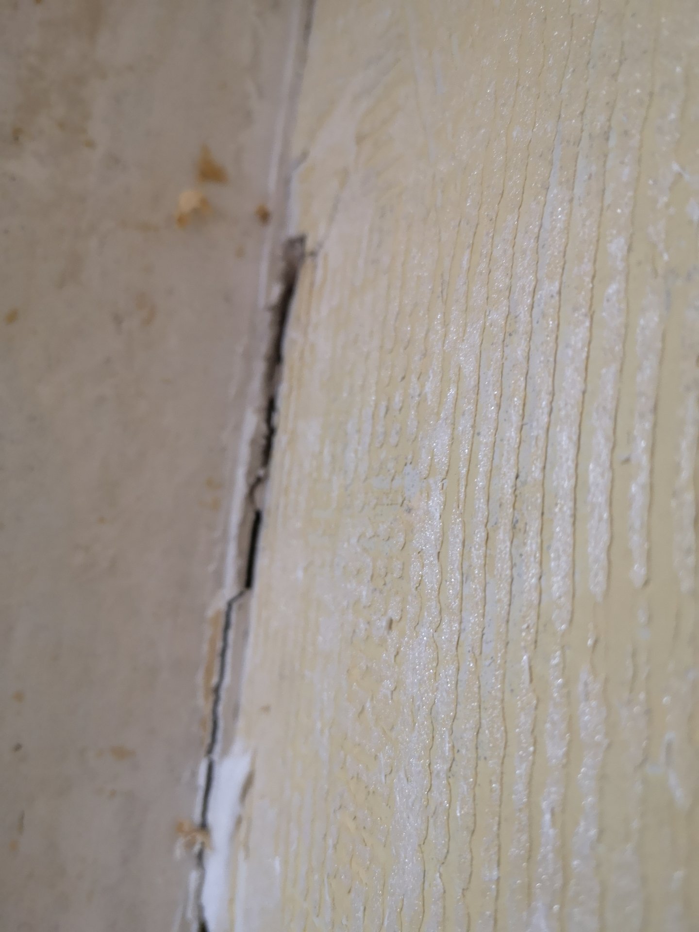

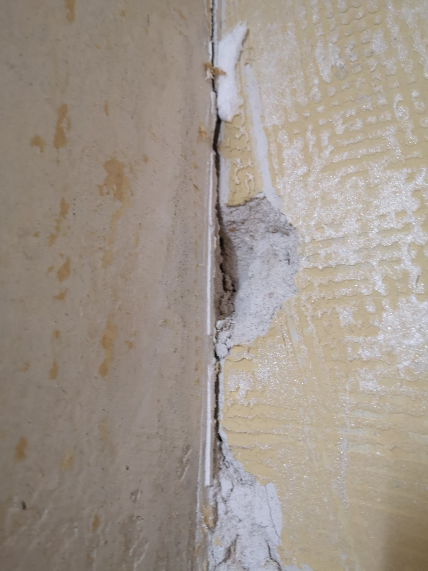

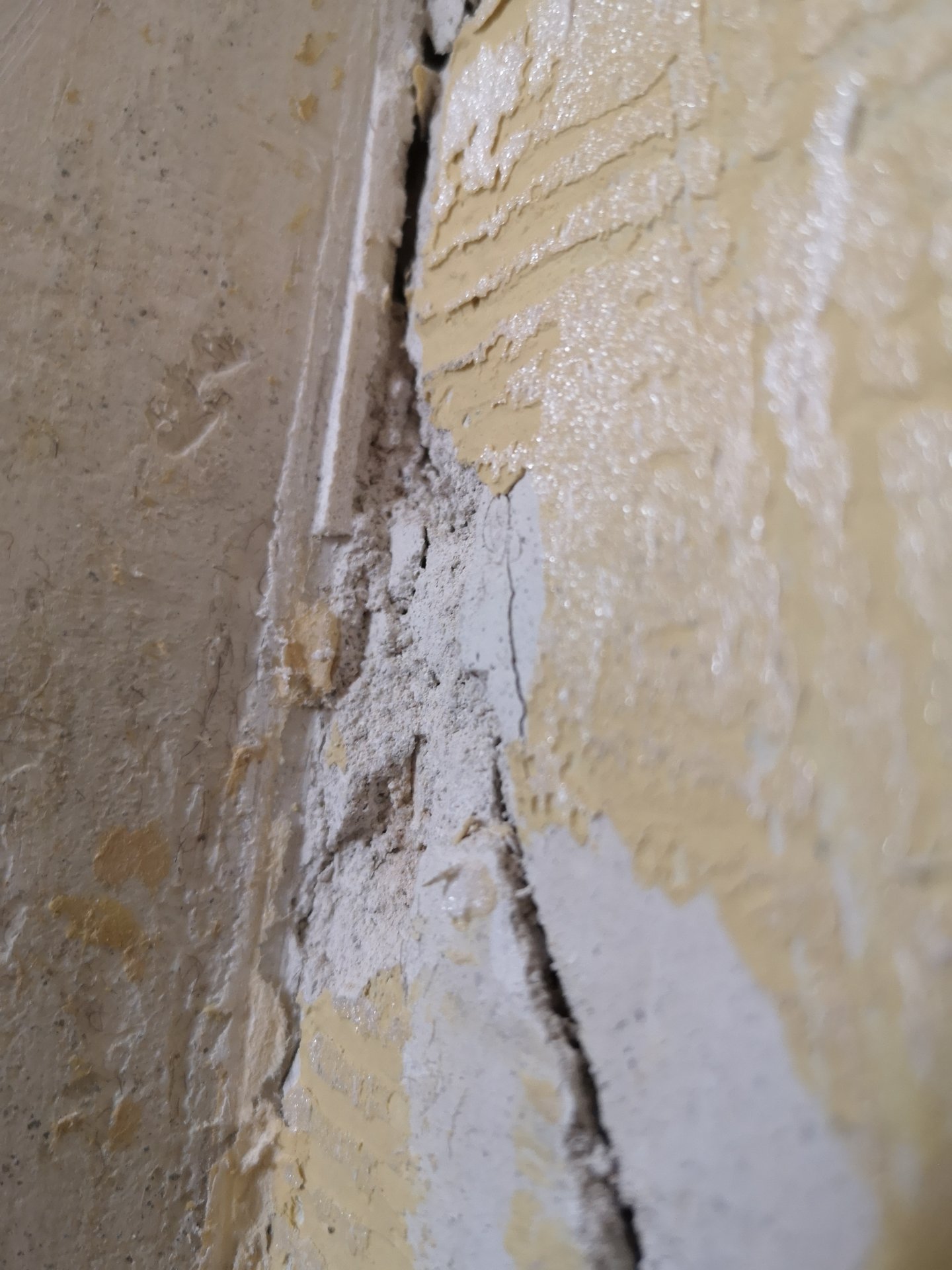

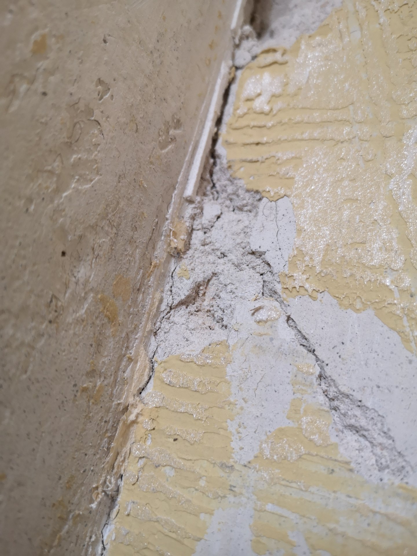

    Guten Tag allerseits,
    Wir renovieren gerade einen Altbau. Nach dem lösen der Tapete in einem Raum tauchte ein Riss auf der mir Sorgen macht. Bilder sind beigefügt. Es handelt sich dabei um den Übergang der Außenwand zur Innenwand.
    Die Wand selbst ist aus Ziegel-Mauerwerk und verputzt. Der Riss erstreckt sich vertikal am Übergang zur Innenwand, geht aber soweit ich das sehen kann nicht bis zum Mauerwerk. Jetzt frage ich mich natürlich ob ich einen Gutachter zurate ziehen sollte, oder ob der Riss unbedenklich ist.
    Gerne kann ich noch weitere Informationen und Bilder bereitstellen falls diese nicht ausreichend sind.
    Viele Grüße aus Göppingen,
    Johannes

    23.501
    7.040
    Mei.
    Spachteln und fertig.

    16.602
    6.625
    Finde ich jetzt auch eher harmlos.

    Josa712
    Josa712
    24.11.2019
    Das freut mich zu hören, danke für die Rückmeldung. Ich bin eben Laie und habe nicht wirklich etwas passendes im Netz gefunden.
    Mir hat halt der riss zwischen Innen- und Außenwand Sorgen gemacht. Das habe ich so in diesem Haus noch nicht gesehen.

    Riß-Beurteilung
    Wie sieht der Bereich von außen aus?
    Geht es um eine an die Außenwand grenzende Innenwand, also Trennwand zwischen zwei Räumen?
    In dem Fall fehlt vermutlich eine genügende Verzahnung der Wände- evt wurde sie nachträglich eingebaut.
    Das ist dann voraussichtlich eher ein optischer Mangel.
    Bei Rissen kann mit Stuckgips ein Rißmarker darauf gesetzt werden
    (also einen dünner Streifen Gips quer zum Riß)
    Wenn dieser reißt kann die Rißbreite beobachtet und die Veränderung dokumentiert werden.
    Alternativ Nögel/Stifte mit einigen cm Abstand beidseitig vom Riß in die Wand kleben (also nicht mit normalen Dübeln befestigen)
    und den Abstand in zeitlichen Abständen genau messen.
    Primär bei Breitenveränderungen sind Risse kritisch, falls sie nicht von vornherein strukturell schädlich sind.
