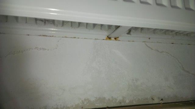

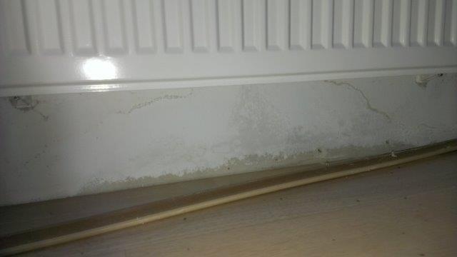

    Hallo zusammen. Ich habe das Forum manuell die ersten Seiten durchgeschaut, aber nichts gefunden. Die Suchfunktion ging auch nicht, weil mir wohl das entsprechende Schlagwort nicht präsent ist. Sorry schon mal für die Wiederholung, da so etwas bestimmt schon mal gefragt wurde.

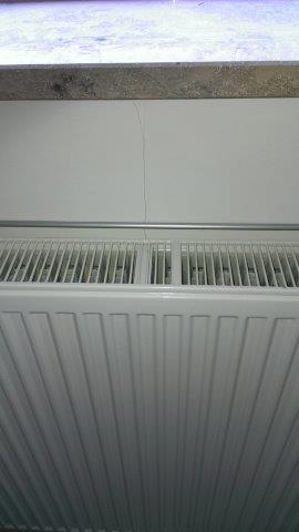

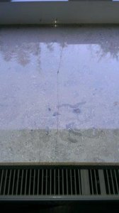

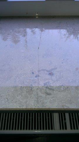

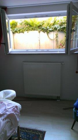

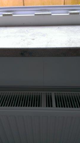

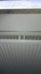

    Zum Thema: Unser Haus ist 9 Jahre alt und hat eine WW. Im Keller haben wir einen ausgebauten Raum mit Fenster vor dem ein Lichthof liegt. Das Fensterbrett des Fensters ist schon kurz nach dem Einzug in der MItte gerissen. Und genau an der Stelle zieht sich vom Fensterbrett bis zum Boden ein Riss im Innenputz (unter dem Fenster ist ein Heizkörper montiert). Es sind beides ganz feine Risse, also im Mikrometer-Bereich.
    Nach den letzten Regenfällen haben wir nun festgestellt, dass sich im unteren Bereich des Rissen kurz über dem Boden ein feuchter Fleck gebildet hat. Es sprudelt da jetzt nichts raus, aber es ist feucht und Schimmel hat sich auch schon breitgemacht. Der Fleck ist am Boden etwa 50 cm breit und etwa 10 cm hoch und läuft von beiden Seiten auf den Riss zu.
    Wird so etwas von innen abgedichtet? Ich habe hier schon von 2-Komponentenharz gelesen. Und wie muss man sich das Gewerk vom Ausmass vorstellen? Oder muss zwingend die Außenwand aufgebuddelt werden?

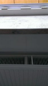

    Ich hab nun mal ein paar Fotos geknipst und hoffe es ist zu erkennen, was ich meine.

    "fotos geknipst" .. stimmt genau ;)
    mit viel phantasie kann man eine längere (d.h. ältere)
    geschichte vermuten. an die absenkung muss man nicht
    glauben, wenn nicht andere zeichen darauf deuten.
    vorbehaltlich der schlechten erkennbarkeit würde ich
    e. durchfeuchtung im schnitt wand-bopl für möglich halten
    oder zumindest ausschliessen wollen.
    jetzt einfach drauflosverpressen wird u.u. kontraproduktiv
    sein, weil e. (später erf.) vernünftige untersuchung erschwert
    wird.

    Die ersteFrage sollte aber sein was ist passiert.
    Wenn Du jetzt an die behebung der Ursache gehst ohne den Fehler analysiert zu haben stehst Du in nem halben Jahr wieder an der gleichen Stelle.
    Frage1: Warum ist meine weisse Wanne gerissen.

    Suchen Sie mal in Ihren Bauunterlagen, wer der Statiker Ihres Hauses war.
    Denn den würde ich zuerst kontaktieren.
    Am Rande: Ist es wirklich eine weiße Wanne oder irgend ein anderes Konstrukt aus WU-Beton?

    Ich vermute, dass ein Acrylatgel verwendet wurde. Acrylatgele stehen im Verdacht, Korrosion an der Bewehrung auszulösen. Daher Finger weg von Gelen bei Rissen in Stahlbetonbauteilen. Da gibt es andere Stoffe, die man dort injizieren kann.
    Wichtig ist, die Rissursache festzustellen. Eine abdichtende Injektion mit einem flexiblen Material kann nur erfolgreich sein, wenn man etwas über die zu erwartenden Rissbreitenänderungen sagen kann. Sind die zu groß (z.B. bei Setzungen), wird die Dehnfähigkeit des Materials überschritten und der Riss wird wieder undicht.

    Also wenn der Riss genau in Wandmitte ist, würde ich davon ausgehen, dass das ein Schwindriss ist. Bei unbewehrtem bzw. zu schwach oder falsch bewehrtem Beton ist das ganz normal. Bei einer weißen Wanne sollte das freilich nicht auftreten und ich fürchte, dass dir zwar eine weiße Wanne verkauft wurde, du diese allerdings nicht bekommen hast.
    Es ist sehr unwahrscheinlich, dass das ein „Setzungsriss“ ist.
