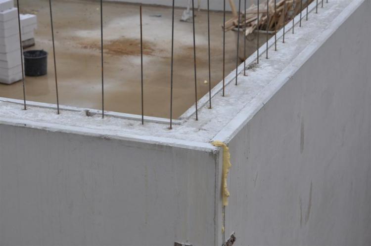

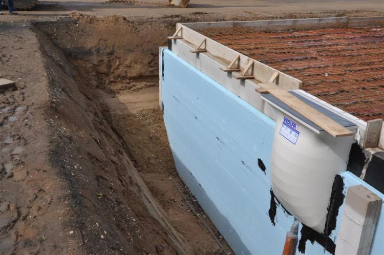

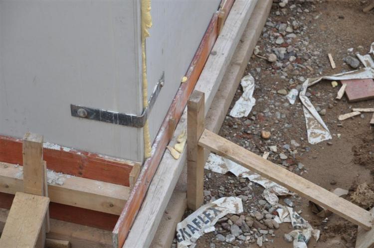

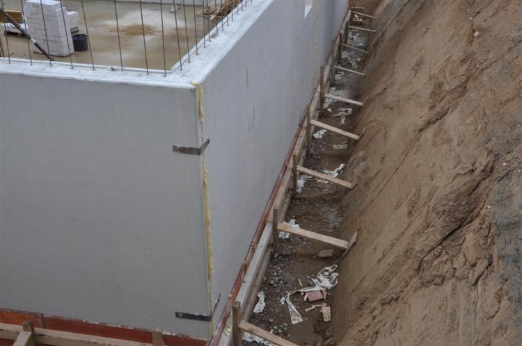

    vorab vielen Dank für die zahlreichen und informativen Antworten.
    Stand der Dinge ist, dass der BU gemeinsam mit dem Betrieb, der als ausführender Betrieb für den Bau des Kellers beauftragt wurde, den Riß verpressen möchte.
    Wie mir mitgeteilt wurde, wurde seitens des BU ein SV informiert und hinzugezogen, der die rasche Ausführung der Arbeiten angeraten hat und nach Abschluß der Arbeiten, den Keller besichtigen wird, um weitere Schadensortung durchzuführen (so denn überhaupt möglich).
    Was meint Ihr zur o.g. Reihenfolge der Maßnahmen?
    Bei weiterer Recherche im Netz bezüglich des technischen Arbeitsablaufes einer Verpressung habe ich folgendes gelesen: es wird tw angeraten, den oberflächlichen Bereich des Risses zw den späteren Stellen an denen verpresst wird, abzuschleifen und Luftdicht mit Kunstharz zu verspachteln. Sinn der Maßnahme soll sein, dass sich das verpresste Medium besser im Riß ausbreiten kann. Könnt ihr das bestätigen?
    Dank u Gruß
    Kellarkind
    P.s.: anbei Bilder der Rohbauphase. Fall euch da etwas pos/neg auffällt, wäre ich über entsprechende Hinweise sehr dankbar

    Also Dreischichtwand.
    Auch die kann man verpressen, allerdings kann es sein, dass es mehr Versuche bis zur endgültigen Abdichtung braucht, weil sich das Wasser zwischen dem Kernbeton und der inneren Schale durchaus "bewegen" kann.
    Wenn also der Riss im Kernbeton und der der inneren Schale nicht übereinander liegen, kann es sein, dass Wasser an anderer Stelle wieder austritt.
    Muss nicht, kann aber.
    An sonsten sehe ich im Stoßbereich keine Sternrohre, Fugenbleche o.ä.. Kann es sein, dass Deine Wanne keine reine WW, sondern eine so genannte "Zebra-Wanne" ist. Also Fläche durch Betonbauwerk abgedichtet und alle Fugen und Anschlüsse über eine äussere Bitumenabdichtung???
    Da kann es sein, dass eine der Fugen undicht ist und der Riss der Innenschale "nur" das Loch ist, bei dem zufällig das Wasser rauskommt. Das musst Du Dir dann vorstellen, wie diese blöde Maulwurfskloppen auf der Kirmes, wo Du auch nie weisst, aus welchem Loch der Mauli grad hochschauen will.
