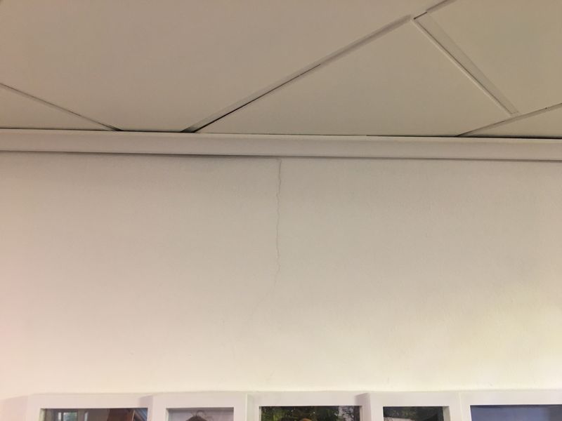

    ich bin Jasmin aus Viersen und ich habe mal eine Frage zu einem Riss (26cm lang, 0,1cm breit) in unserer Wohnzimmerwand bzw eigentlich in der Tapete.
    Als wir hier vor 1,5 Jahren eingezogen sind, haben wir neu gestrichen, sprich da war der Riss nicht (mehr?) zu sehen. Und jetzt ist er plötzlich zu sehen und mein Mann meint sogar, dass er länger geworden ist als noch vor einigen Wochen.
    Könnt ihr so aus der Ferne einschätzen ob es ein harmloser Riss ist oder "was ernstes"?
    Danke vielmals !

    Risse in der Tapete sind meist statisch unbedenklich.
    Solange man keinen Bleistift bis nach draußen durch die Gesamte Wand durchstecken kann stürzt die Hütte nicht ein.
    Genauere Bewertungen nur nach Ortsbesichtigung und Einsicht in die Statik des Gebäudes.

    Danke BaUT für die erste Einschätzung. Würden Sie empfehlen die Tapete abzumachen und zu schauen, wie die Wandbeschaffenheit aussieht?
    Oder abzuwarten?
    Oder direkt an einen Bausachverständigen zu gehen?

    Sind Sie Mieter oder Eigentümer der Wohnung?

    Hallo Manufact, wir sind seit letztem Jahr Eigentümer. Aber wie man merkt- ohne jegliches Know-How...

    Wie @BaUT schon geschrieben hat, ist so ein Riss eher unproblematisch.
    Wenn Sie es genau wissen wollen sehe ich genauso: Gutachter kommen lassen.

    Die Tapete abmachen schadet nicht aber dann siehst du vermutlich exakt den gleichen Riss und weißt auch nicht viel mehr
    ist das eine aussenwand ?

    @simon84 ja es ist eine Außenwand. Was könnte das bedeuten ? Bzw wieso fragst du ?

    Weil unter Außenwänden oft Fundamente sind
    Ist denn irgendwas außen an der Stelle von dem Weg riss ? Regenrinne, Wasserhahn etc.?

    ich schau gleich mal
