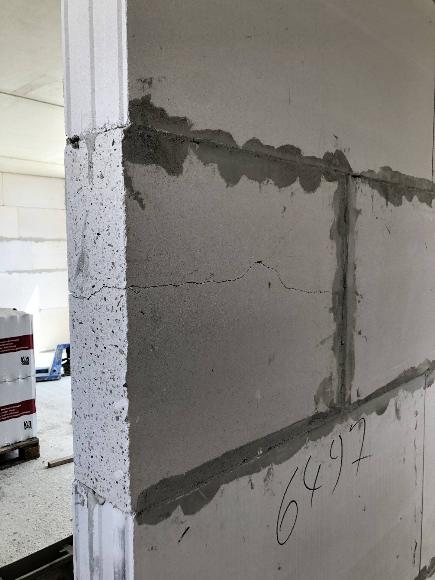

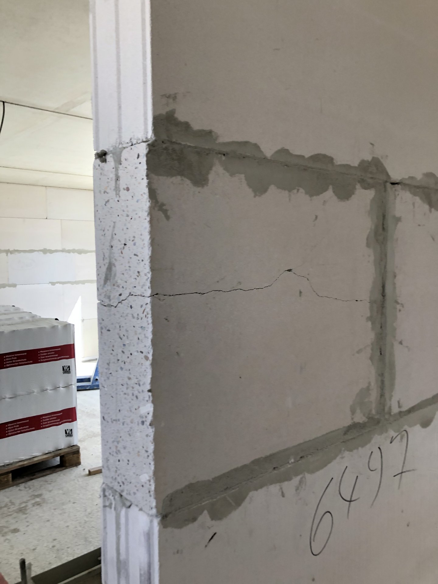

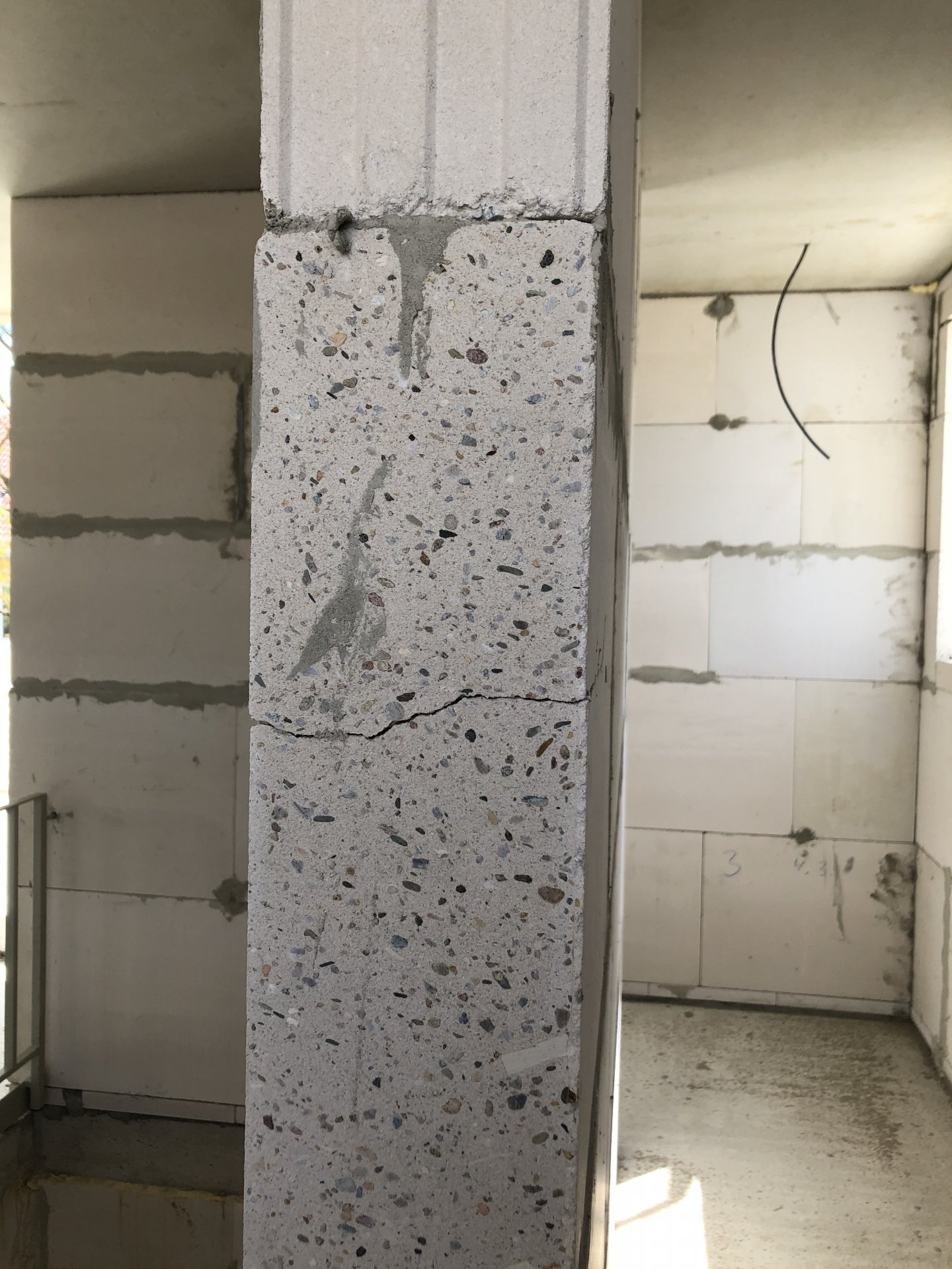

    Hallo liebe Leute,
    wir haben im April ein Haus von einem Bauträger gekauft, welches gerade den Rohbau abschließt.
    Wir sind so gesehen spät eingestiegen und kennen bisher das Musterhaus, welches wir mehrfach besucht hatten. Es ist das selbe Haus + Keller auf dem selben Gelände.
    Ich kümmere mich diese Woche noch um einen Bausachverständigen, damit wir zumindest ab jetzt noch einen Experten mit on Board haben werden.
    Meine bisher einzige Frage an euch, ist ein Riss in einer tragenden Wand.
    Mich würde euere Meinung dazu interessieren anbei ein paar Bilder.
    Eine Seite ist das Treppenhaus und die andere die teil der Dusche .

    Es wurde eine gebrochener Stein eingebaut.
    Da es sich um KS-Quadro elemente handelt sind die Steine exakt nach Plan Produziert und auch geliefert. Deswegen war es bestimmt nicht möglich den Stein schnell zu ersetzen.
    Technisch unbedenklich.
