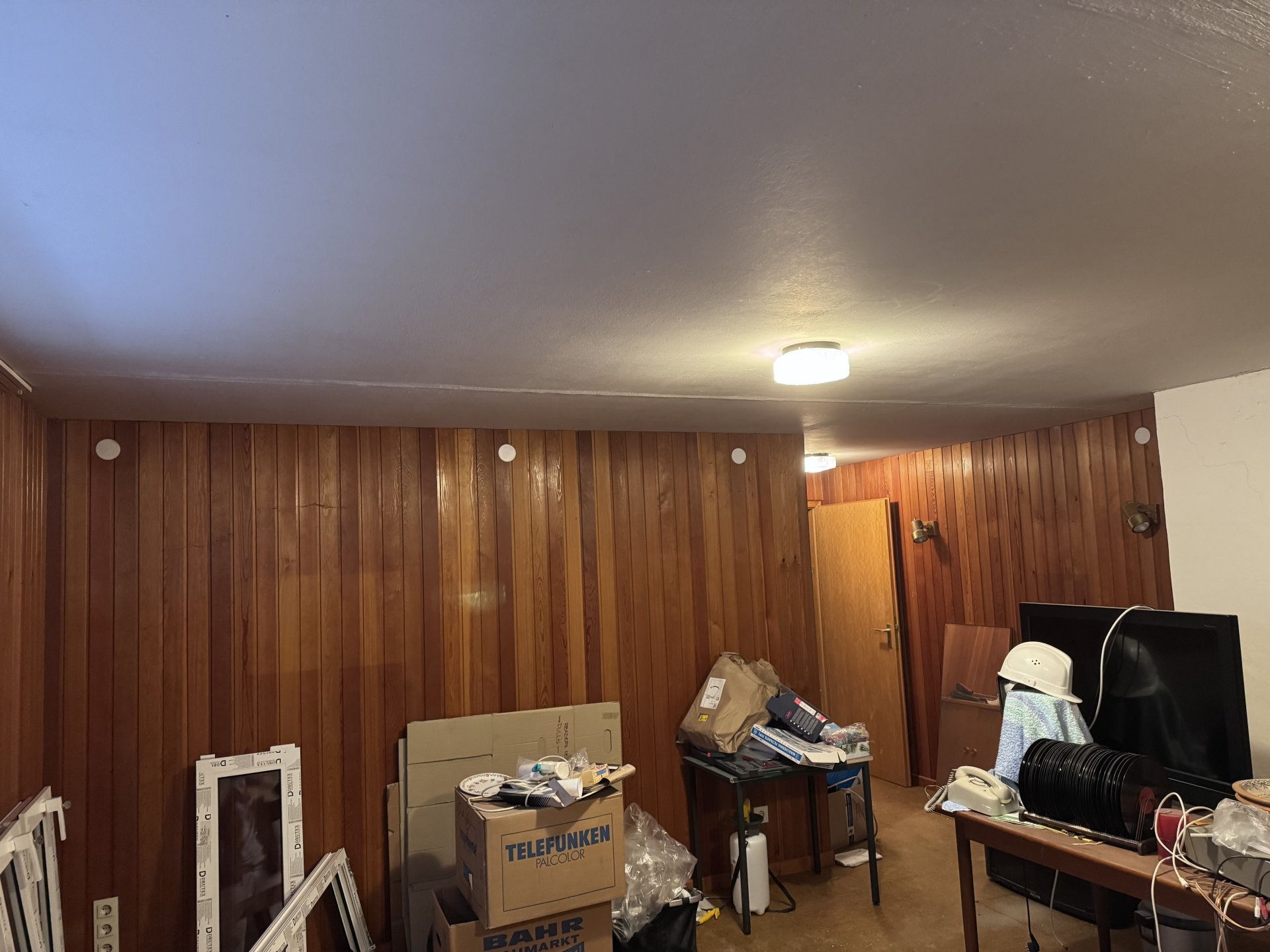

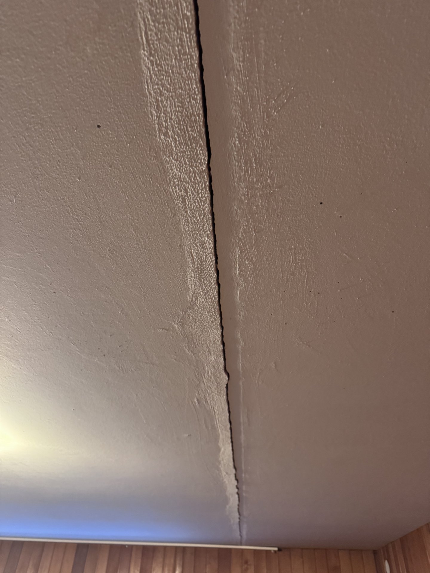

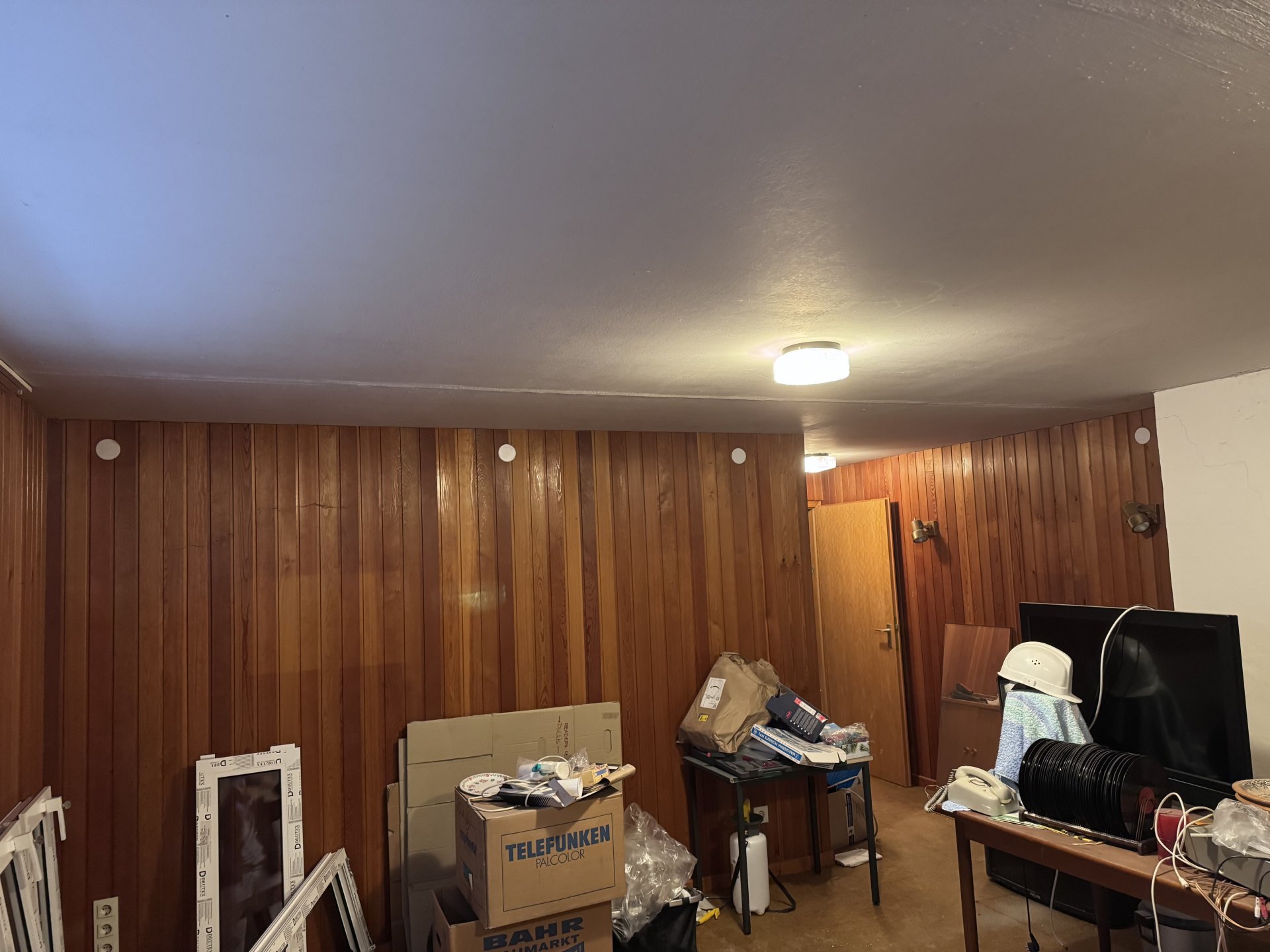

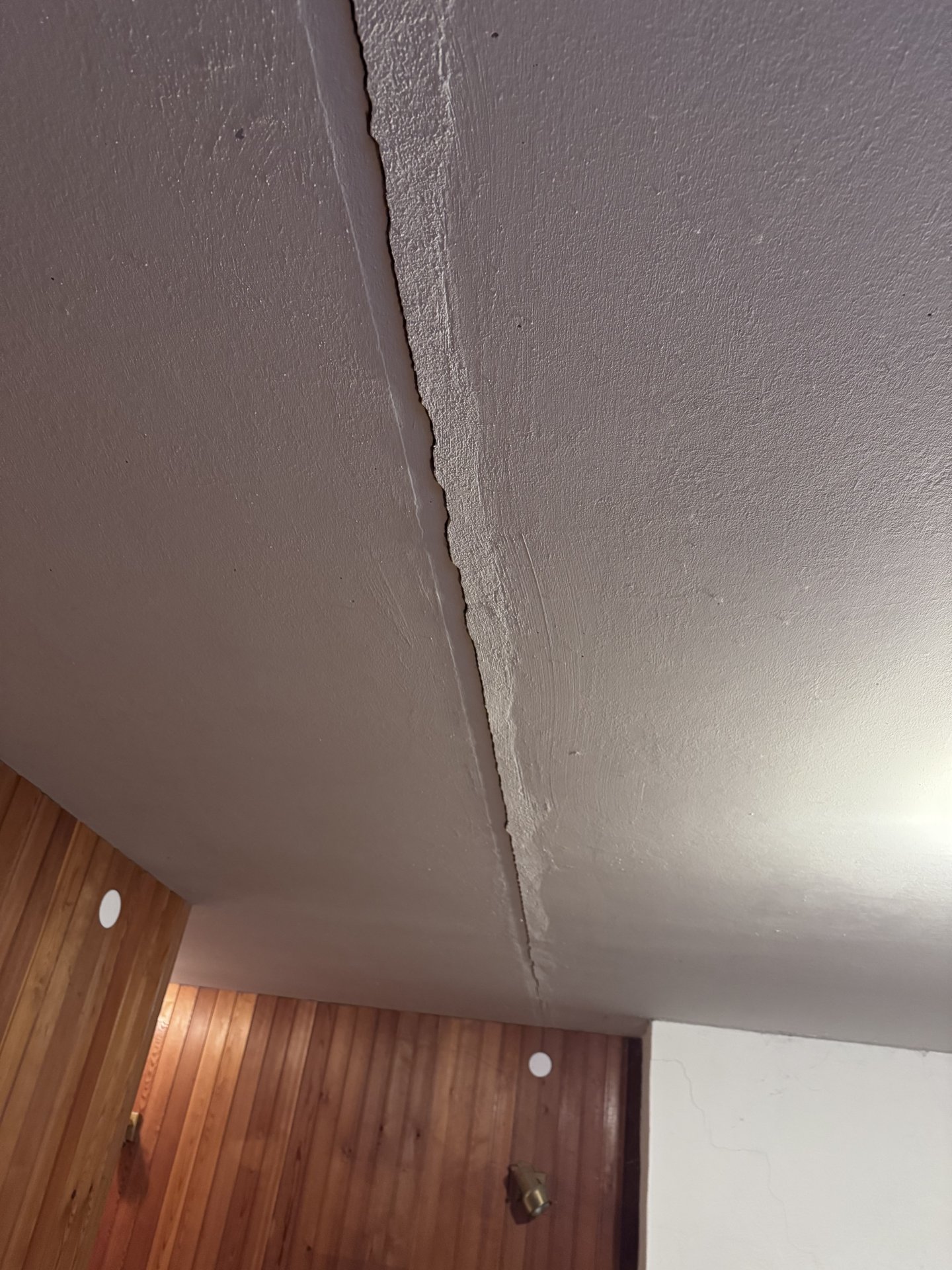

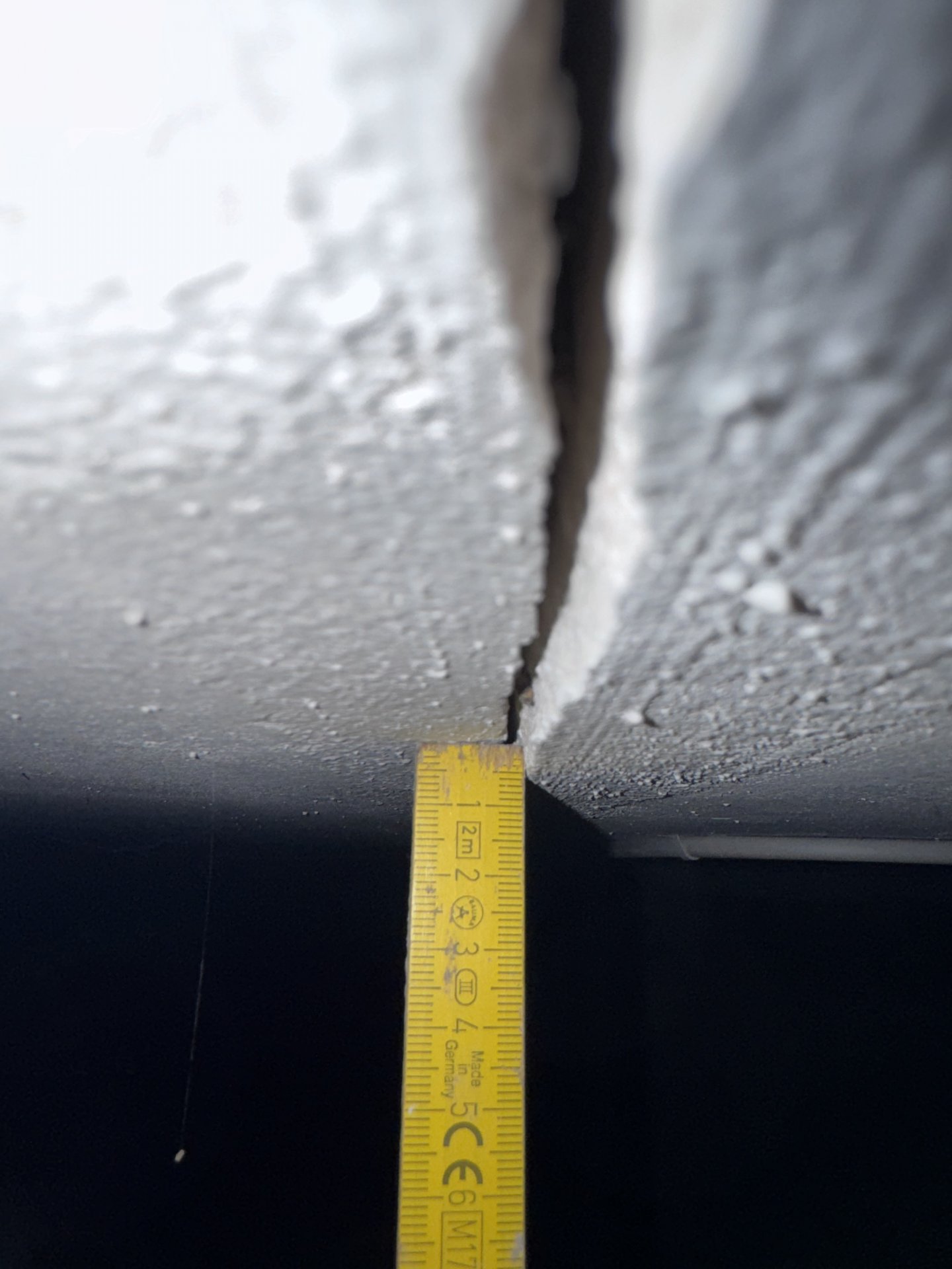

    Hallo Zusammen,
    vielleicht kann mir hier einer von euch weiterhelfen. Parallel warte ich auch noch auf die Rückmeldung einer Tragwerksplanerin, diese ist aktuell allerdings im Urlaub und das Thema Estrich steht an.

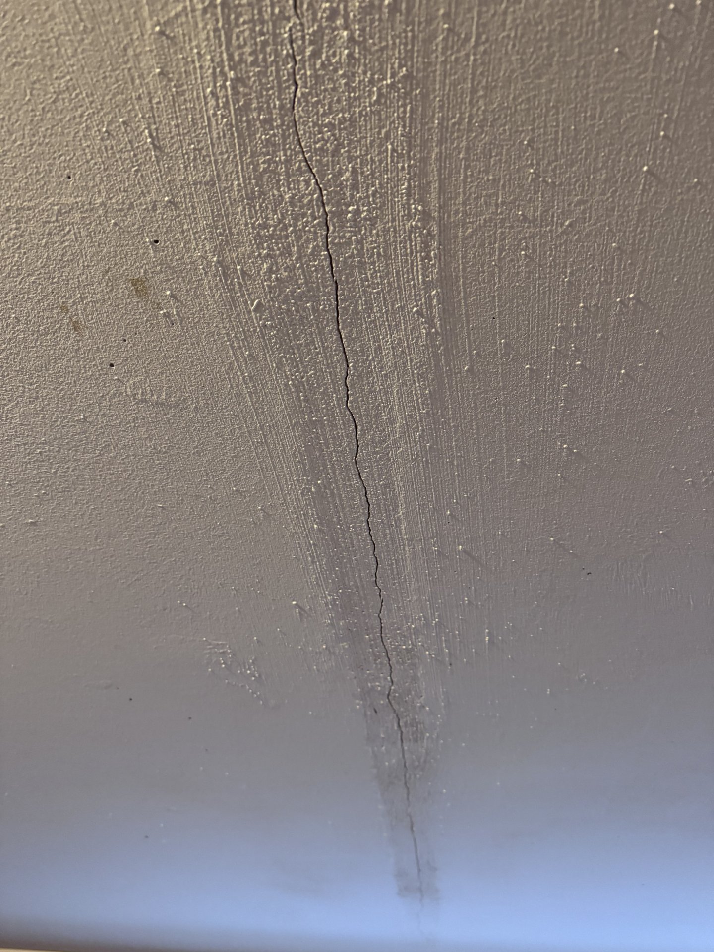

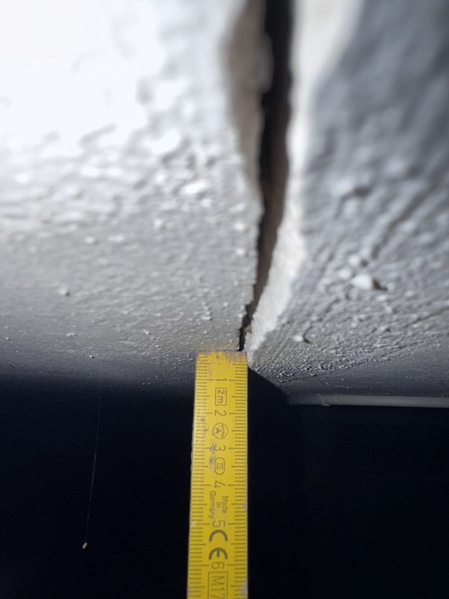

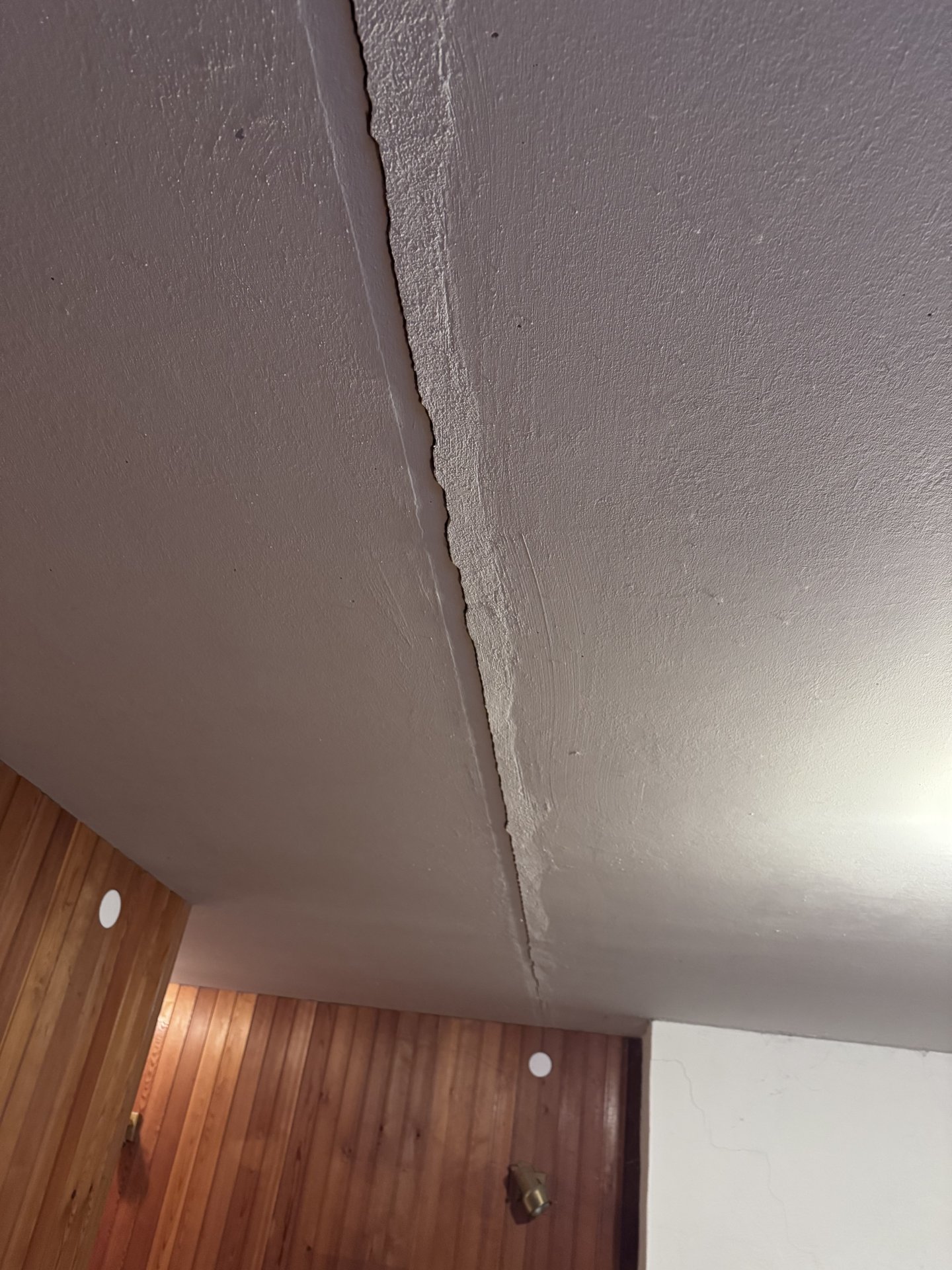

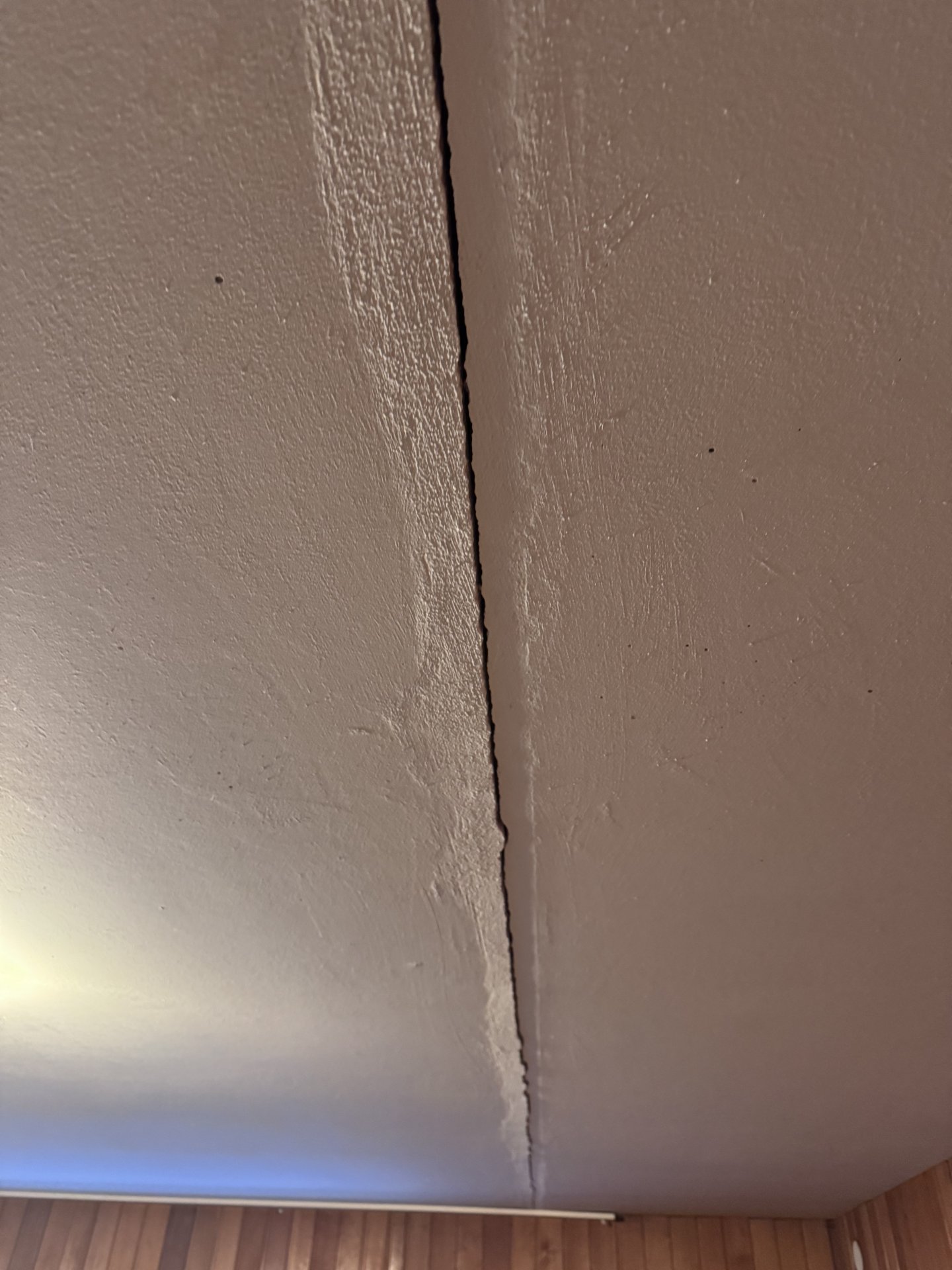

    Es handelt sich hierbei um eine durchgehenden Riss in der Kellerdecke, welche am Plattenstoß zweier Betonplatten ist, von oben sind die Platten vergossen. Man sieht von unten noch die Spachtelspuren. Dieser Riss ist durchgehend durch die Decke (also auch von oben zu sehn) und auf ganzer Länge, Spannweite 5m.
    Die ein Platte hat in der Mitte eine Durchbiegung im Vergleich zur anderen Platte um 6mm.
    Ist dieser Riss statisch gefährlich oder kann ich die gleiche Menge an Estrichaufbauhöhe wieder oben drauf packen?
    Beste Grüße

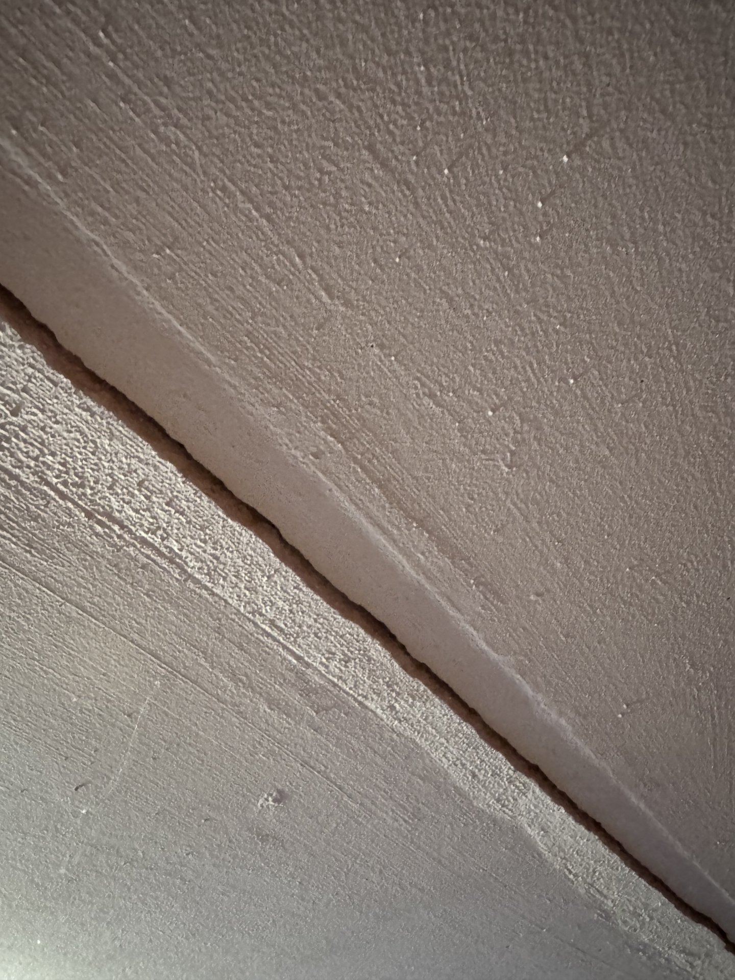

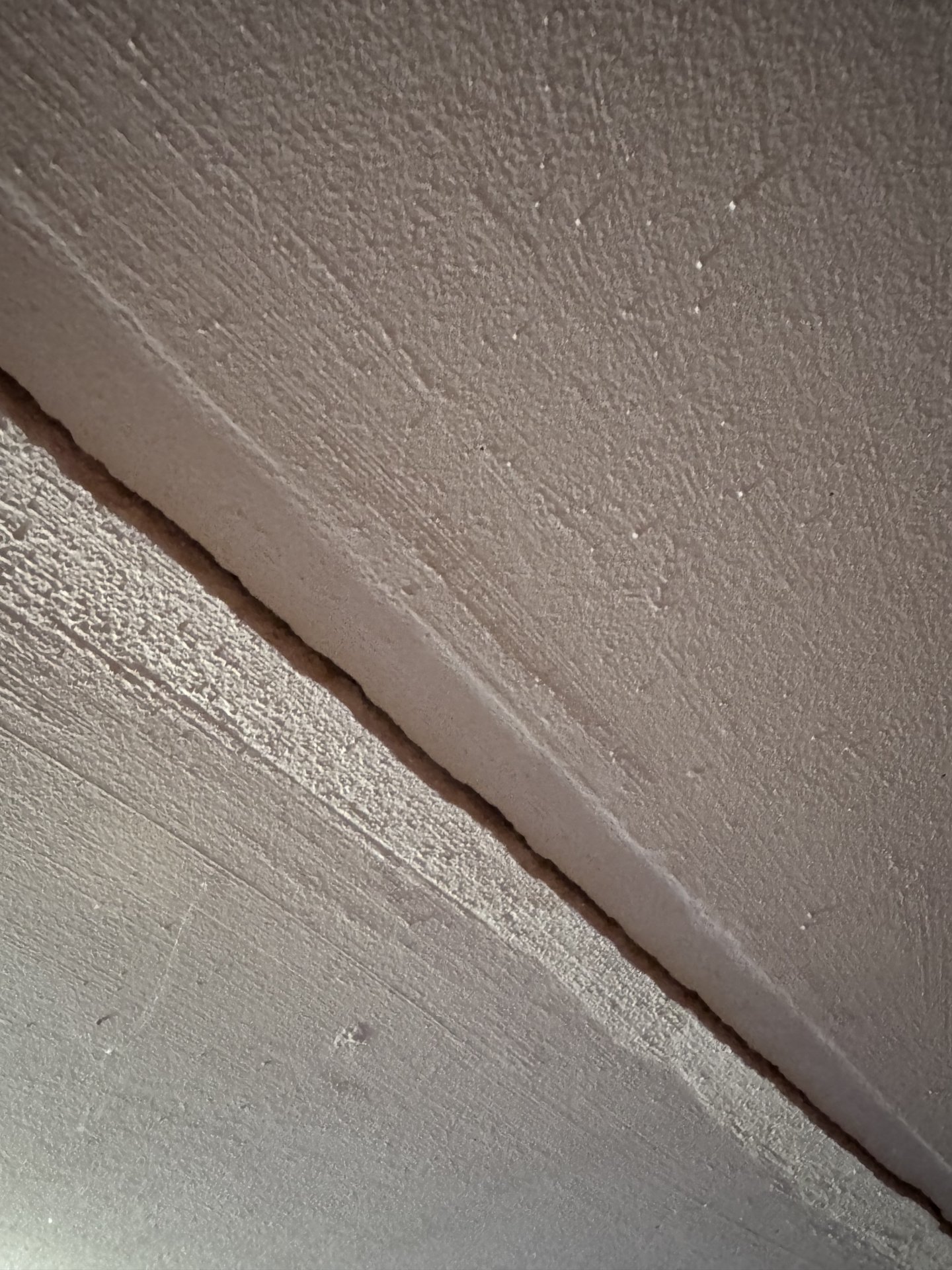

    Ein weiteres Bild zeigt den zweiten Plattenstoß der „durchhängenden Platte“ zur nächsten Platte auf der anderen Seite im Raum.

    War der Riss schon immer da? Wenn nein, wie wurde denn der Estrich ausgebaut? Wurde im Keller eine Wand entfernt?
  4. Mahe
    Mahe
    08.04.2026
    Der Riss war bereits vor dem Entfernen des Estrichs da. Der Estrich oberhalb wurde mit dem 5Kg Hammer und einer Schauffel entfernt, der Riss hat sich dadurch nicht verändert. Es wurde im Keller auch keine Wand entfernt.
