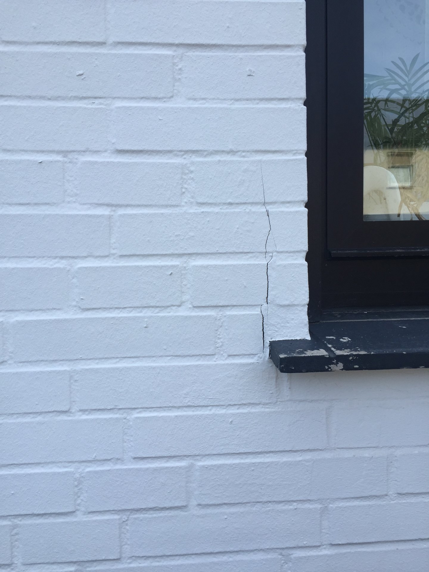

    Hallo zusammen, habe vor kurzem diesen Riss bei mir an der Fassade entdeckt, was kann die Ursache sein?
    Sollte ich den Riss beobachten oder direkt einen Sachverständigen einschalten. Ggf Gipsmarke oder ähnliches setzen?
    Könnte es sein das es mit der aktuellen Trockenheit zusammenhängt und der Grundwasserspiegel abgesackt ist?
    Danke schonmal für eure Hilfe

    ich vermute mal
    es liegt an den Material der Fensterbank die sich evt. durch
    große Sonneneinstrahlung leicht zusammen gezogen hat
    und die Klinker "mitgenommen" hat
    wie gesagt ????? eher unwahrscheinlich
    hat von innen irgendwer in die Wand gebohrt ?

    Danke erstmal für Antwort.
    Nein gebohrt hat niemand.
    Vielleicht sollte ich noch sagen das vorher die Kellerwand abgedichtet wurde. (Bis zum Fundament ausgehoben, aber nicht darunter)
    Riss war nachdem wieder befüllt wurde noch nicht vorhanden.
    Das dürfte meiner Meinung aber auch nur Zufall sein.

    aus was besteht denn die Fensterbank ?

    Gute Frage, könnte Beton sein

    Ich sehe gerade, habe ausversehen bei Neubau das Thema eröffnet, das Haus ist von 1969.

    1969? Das sieht nach Schiefer aus.

    Unten beginnend neben der Fensterbank und oben bohren, 10 mm sollten reichen, den Riss Anfang und das Ende in der Fuge natürlich 'enstpannen' provisorisch mit Acryl oder einer Dichtmasse verschließen, im Frühjahr dann mit Mörtel wieder zu und gut ist.

    OK, du meinst also einfach beim Rissanfang und Ende je eine 10mm Bohrung machen um die Spannung rauszunehmen.
    Ist nur die Frage ob er mir dann nicht komplett rausbricht wenn ich da mit Schlag bohre (Klinkersteine zum Fenster hin rausbrechen)
    Wie tief bohren? Klinkerstärke?

    Schiefer ist es nicht, ist dunkel gestrichen.
    Bei den gräulichen Stellen ist die Farbe ab.

    Ggf etwas kleiner 8 mm das geht auch ohne Schlagbohren, dauert zwar etwas länger und natürlich durch das Mörtel Bett durch, nur beachten falls Sie ein Dichtung/Sperre dahinter haben nicht mit beschädigen. Da unten an der FB kein Klinker sitzt (zumindest nach Foto) ist dort wahrscheinlich in der konzentrierten Mörtel Anhäufung die Ursache, diese starre Verbindung ist auch bei einer Naturstein FB nicht empfehlenswert, dort sollte eigentlich eine Entkopplung sein diese kann ja verschieden ausgeführt werden.

    OK, also an diesen markierten Stellen bohren.
    Probiere ich die Tage mal aus

    ich muss noch mal nachfragen
    ist das jetzt eine vorgesetzte Fassade vor dem Mauerwerk
    evtl mit Luftschicht dazwischen oder anders ?

    Ja ist eine Vorgesetzte Fassade. Dahinter befindet sich das Mauerwerk. Ob da eine Luftschacht oder etwas anderes zwischen ist kann ich leider nicht sagen.

    @Bauspezi denk ich nicht, der TE kann ja noch ein paar Fotos einstellen ob iwo Lüftungssteine oder Schlitze sind.

    Hallo. Lüftungssteine und Schlitze sind keine vorhanden.
