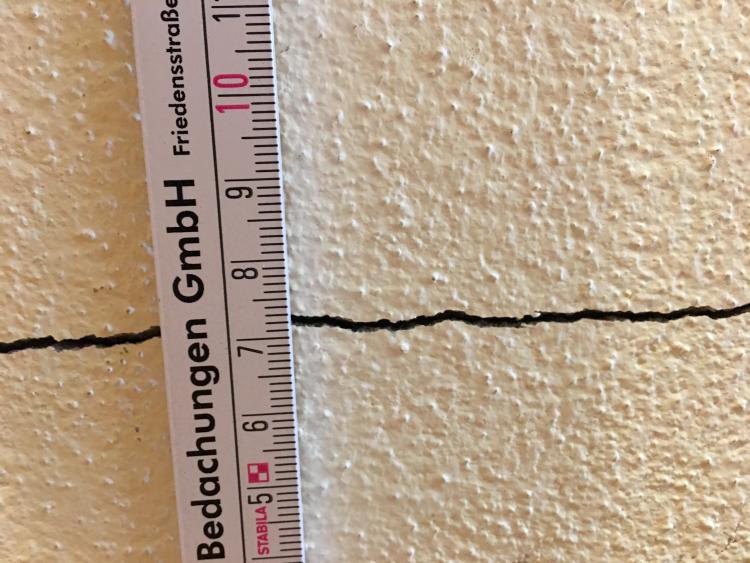

    Hallo, könnt ihr mir weiter helfen.
    Ich suche die mögliche yUrsache für einen horizontalen Riss.
    Innenwand: Porenbeton
    Kalkputz
    Neubau des Hauses 2006
    Riss ist ca 1mm breit.

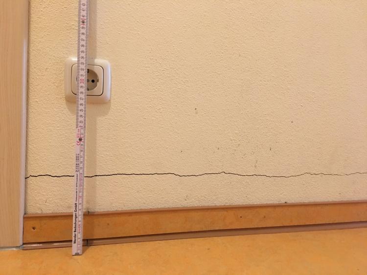

    Hier noch Bilder

    wow, jetzt wird´s spannend.
    Der Riss ist schon gewaltig.
    Wenn er absolut horizontal läuft wird es wohl eine Lagerfuge der Steine sein.
    Risse laufen immer im 90°Winkel zum verantortlichen Zug.
    Vereinfacht gesagt will das untere Wandstück noch weiter nach unten oder das obere weiter nach oben.
    Da nach oben eher theoretisch der Fall ist, wird wohl der untere Teil nach unten wollen.
    Das wäre eine Möglichkeit.
    Die Ursache könnte im entfernen einer Wand im Geschoss darunter ligen, Setzungen, oder oder oder
