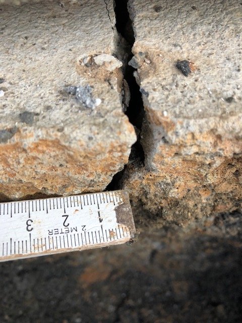

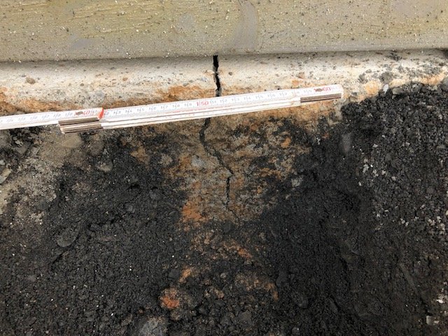

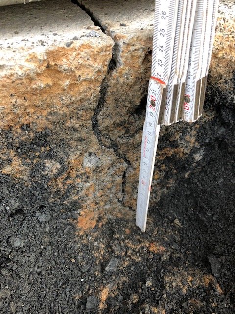

    wir haben Fundamente für eine Großraumgarage (6x6) erstellen lassen (H-Form). Die Garage schließt direkt an das unterkellerte Haus an. Dem Ersteller war bekannt, dass diese zur Hälfte auf verfülltem Arbeitsraum liegen. Laut seiner Aussage wurde ausreichend tief gegründet. Die Fundamente wurden Ende Oktober 2017 fertiggestellt und die Garage am 30.01.2018 aufgestellt. Heute ist uns zufällig aufgefallen, dass das Fundament ca. 1,5m vom Haus entfernt auf kompletter Breite gerissen ist. Ich habe einmal bis 25cm Tiefe gegraben, der Riss scheint sich aber weiter fortzusetzen. Bis heute Stand nicht mal ein Auto in der Garage, das Fundament musste also nur die Garage selbst tragen.
    Ich gehe davon aus, dass dies ein schwerwiegender Mangel ist und dies auf Dauer zu Schäden an Garage und Haus führen kann? Wie am besten vorgehen? Sachverständiger? Ist da noch was zu retten?

    Wurde das Streifenfundament nicht wenigstens auf Säulen aus Kalksandstein gesetzt, die erstellt wurden, als der Keller ausgehoben war?
    Ansonsten ist das ein Schaden, der klar war - Auswirkungen müssen andere erklären.

    Nein, wurden Sie nicht. Ich sagte ihm, dass bis auf gewachsenen Boden gegründet werden muss. Nach seiner Aussage war der Boden aber fest genug, sein Bagger wäre kaum durchgekommen. Das würde schon halten....

    Ich nehme an es ist ein Fertiggarage!?
    Zwei streifenfundamente vorne und Hinten?
    Unbewehrt?
    Garage Umsetzen, Fundamente Rückbauen und alles neu. Andere Sanierungsmaßnahmen schlagen fehl...

    Ja Fertiggarage aus zwei Teilen. Fundament in H-Form ( Vorderes und Hinteres durch einen Streifen in der Mitte verbunden), laut Plan mit Bewehrung. Diese ist allerdings im Riss nicht zu erkennen. Da wurde wohl gespart/gepfuscht. Das wir ein teurer Spaß, der Sturz der Garage wurde vor Ort ausbetoniert, die Teile sind nun quasi ein Teil.
