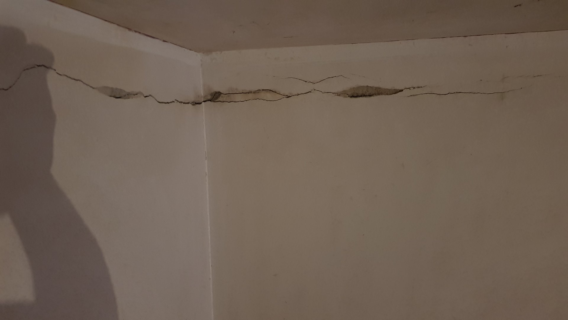

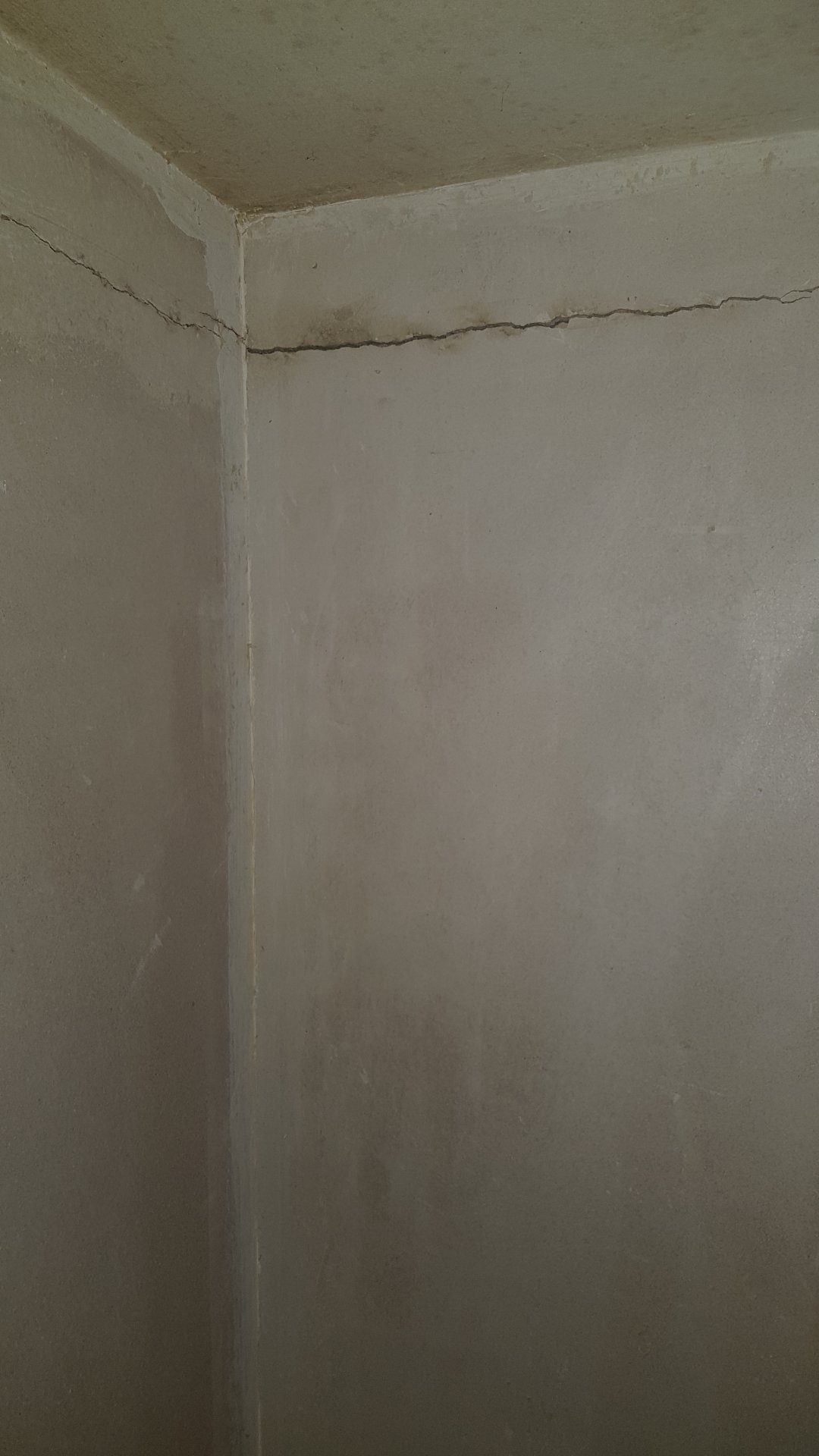

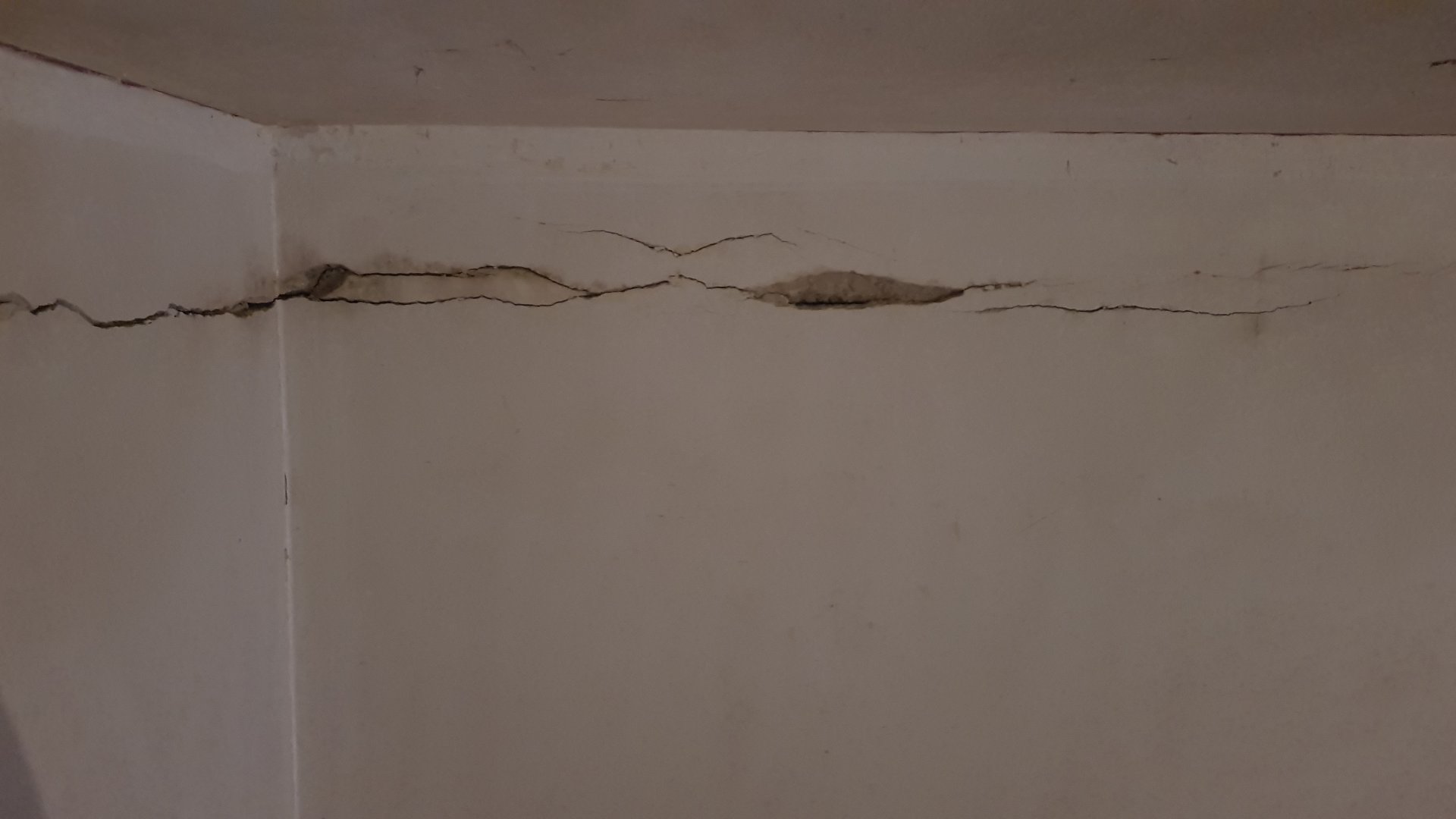

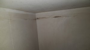

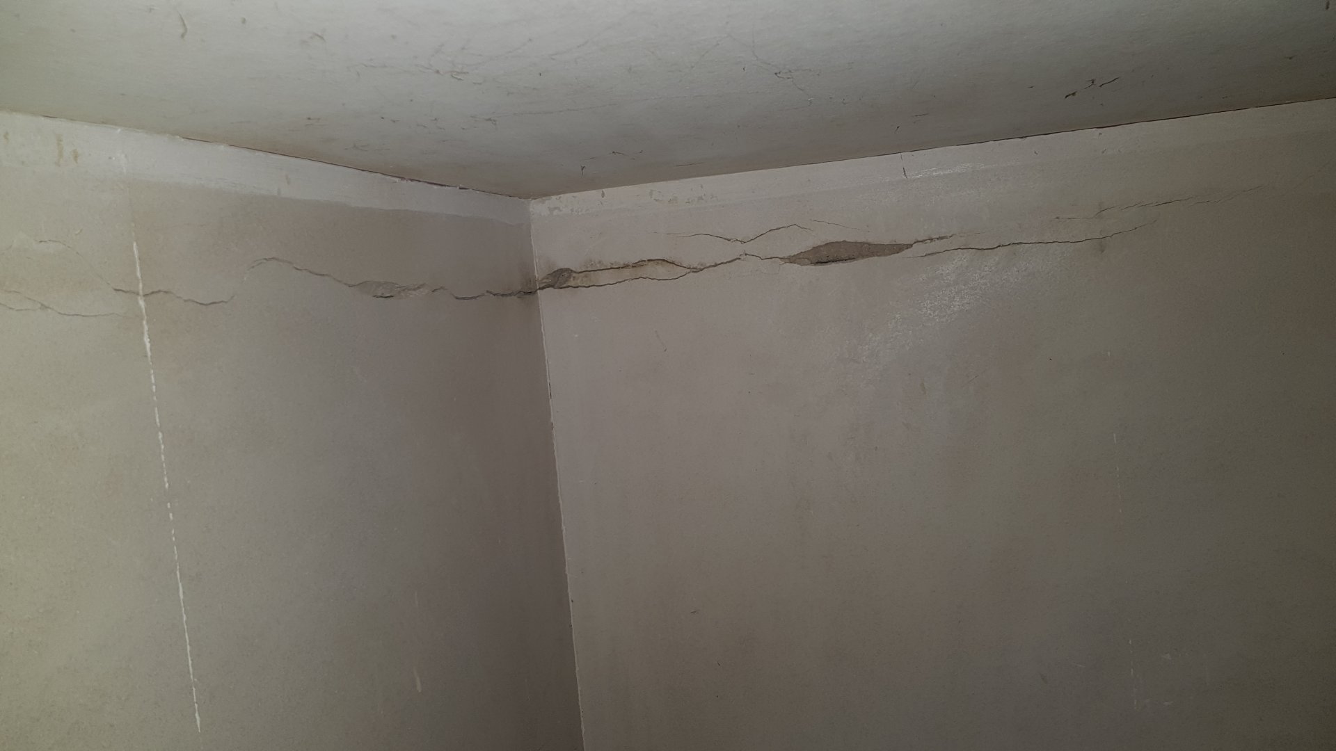

    Hallo zusammen
    Hab 2 Risse im Wohnzimmer unter der Decke, einen links und einen rechts. Wollte mal fragen ob mir vielleicht jemand sagen kann ob die gefährlich sind (ich also besser den Vermieter informiere) oder ob man die auch gut selbst ausbessern kann (in dem fall von nem Kumpel der sich ein klein wenig auskennt) Bilder folgen
    Danke schon mal im vorraus!!!!!!

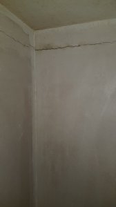

    Bild 1-4 ist links und Bild 5 ist auf der rechten seite.
    Mfg: David

    Die Frage ist, ist der Riss neu oder schon lange da?
    Fall möglich, ev mal an 1-2 Stellen den Putz bissel wegklopfen, schauen ob das Riss im Mauerwerk weiter geht oder nur im Putz selber ist.
    Ich denke der wird sich durchziehen, Für "nur" im Putz ist das zu viel.
    Wenn der Riss neu ist würde ich auf jeden Fall den Vermieter dazuziehen.

    Der Riss muss schon länger da sein. Der Vormieter oder Vermieter hatte die Wohnung bevor ich eingezogen bin neu tapeziert, wollt jetzt nach knapp 6 jahren neu tapezieren und habe die Risse entdeckt. Nun ist die Sache die dass ich jetzt eig tapezieren wollte aber wenn ich den Vermieter informiere würde das alles wieder dauern und ich sitz in der zeit mit nackten wänden da deshalb die frage ob man es selber machen kann. Aber ich geh mal davon aus das Sie recht haben und werde lieber den Vermieter informieren!!!!!!

    Hab mal nen draht in den Riss geschoben und der geht meiner meinung nach ziemlich tief rein weiß jetzt aber nicht wirklich ob das was zu sagen hat

    Das hat schon was zu sagen: Wenn der Tiefer geht als der Putz dick ist, dann ist das ein Indiz dafür, dass der Riss auch im Mauerwerk ist. Das würde eine ganz andere "Qualität" von Riss bedeuten...

    einfach mit Gipsputz zuschmieren, hält dann wieder eine Weile

    Handelt es sich um die oberste Wohnung unter einem Flachdach?

    Davon ging ich aus bei diesem Schadensbild. Bin mir bei den Bildern auch nicht sicher ob das ein Ringanker oder einfach nur Bimsteine zu sehen sind

    So gesehen schon hab zwar noch eine wohnung über mir aber die ist etwas versetzt sag ich mal. Heißt mein Wohnzimmer ist unterm Dach aber es ist ein schrägdach.

    Wenn die Wand an dieser Stelle nicht von oben belastet ist, handelt es sich vermutlich um ein "Schüsseln" der Decke. Besonders wenn die Decke an anderer Stelle von dem dafüber befindlichen Bauwerk belastet wird schüsselt die Decke und es bildet sich ein Riss.
    Vermeiden kann man es beim Rohbau durch die Drillbewehrung und die Verankerung der Decke nach unten.
    Auf einer Baustelle habe ich das noch nie gesehen. In der Regel sind ie Risse kleiner.
    Hier drückt vermutlich die darüber befindliche, versetzte Wohnung besonders ungünstig auf die Decke, so daß der Riss sehr viel größer wird.
    Zuschmieren und abhaken, fertig! Es ist nicht mehr zu ändern.

    Ok also könnte dadurch nicht irgendeine gefahr für meine Familie enstehen?

    Nein

    Ein neuer Anstrich wäre aber echt mal gut
  18. BaUT
    9.424
    5.921
    aber erst nach dem Spachteln.
    Hohl dir Spachtelmasse und füll dioe Risse damit auf. Anschließend kannst du alles glatt schleifen und dann kommt der Maler.
