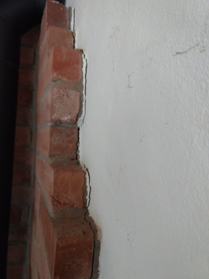

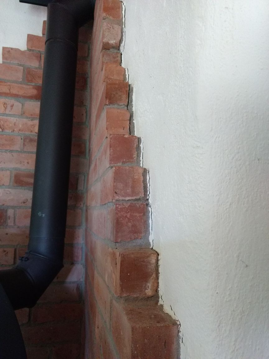

    durch setzen des Fußbodens (nicht Thema dieses Threads) hat sich an Wand ein Riss zwischen der eigentlichen Wand und einer vorgeblendeten Ziegelmauer gebildet. (siehe Anhänge)
    Die Breite des Risses ist um Durchschnitt ca. 3mm.
    Die Ziegelmauer "steht" auf dem Fußboden und wurde deshalb durch die Setzung in Mitleidenschaft gezogen.
    Ich möchte jetzt den Riss kraftschlüssig schließen, allerdings hab ich keine Ahnung mit welchen Verfahren.
    Geplant hatte ich, eins der der vielfach angebotenen Harz-Risssanierungssets mit Handhebelpresse zu kaufen.
    Was haltet ihr davon?
    Ich denke ein Injektionsverfahren ist hier schon das richtige, da ich vermute die Tiefe das Risses schon so an die 30-50 cm geht.
    Oder bin ich auf dem Holzweg und es gibt was idealeres?
    Vielen dank schon mal!
    Viele Grüße
    Marcus

    Warum nicht einfach mit Acryl verfugen? Das ist doch rein optisch

    Hatte ich auch erst überlegt, wollte es aber gleich richtig machen, nicht das da nochmal was nachgibt und ich in nem Jahr wieder was dran machen muss , was ich beim Verpressen ausschließe (so hoffe ich zumindest ;-) )
    Außerdem habe ich noch andere Risse im Haus, um die ich mich kümmern muss und wollte mit dem "Riss" hier einfach mal anfangen, quasi als Test

    An der Stelle tritt auch noch eine besondere Beanspruchung durch den Kamin (starke Temperaturunterschiede) auf.
    Ich würde es hier nur optisch ausbessern und erst mal schauen.

    Wer ist denn auf die Idee gekommen zusätzlich zum Gewicht des Kaminofens noch eine Ziegelmauer auf den Estrich zu stellen? Größere Setzungen sind da vorprogrammiert. Verpressen würde ich wie schon gesagt nicht, damit erzielst du nur dass die Ziegelmauer oben an deiner Wand klebt und dafür mittig oder unten reißt.
