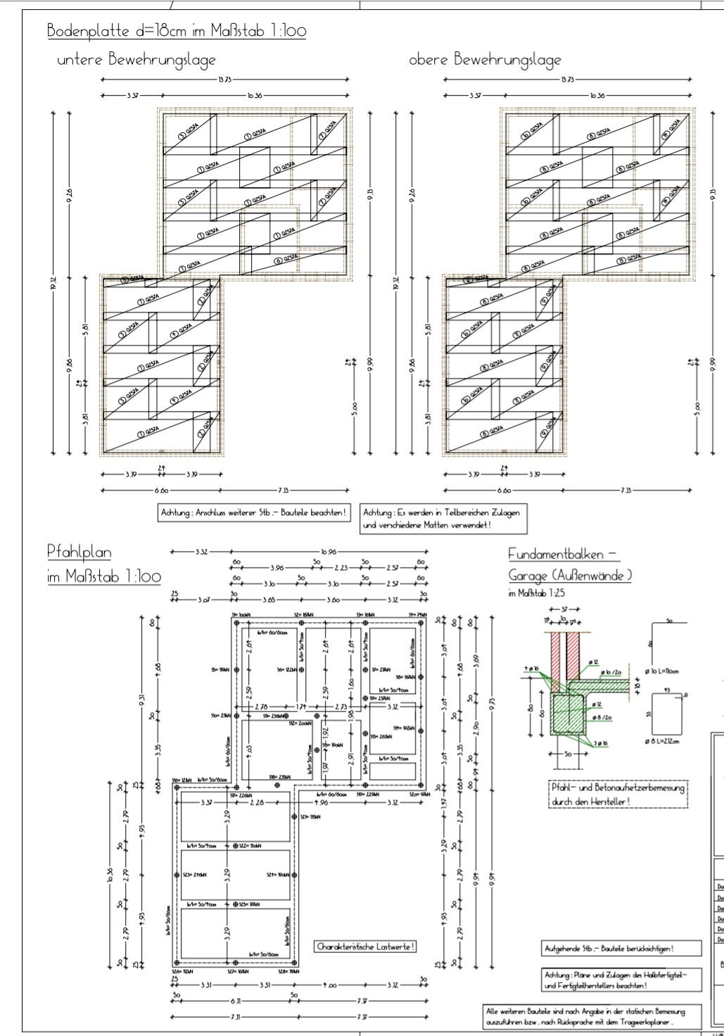

    es wird ein Haus mit ca. 100qm Grundfläche und eine doppel Garage mit ca. 70qm Grundfläche gebaut.
    Gründung ist mit Holzrammpfählen und 2m Betonaufsetzer. Darauf sind Fundamente gegossen. Alles natürlich vom Statiker berechnet. Beide Gebäude sind zusammenhängend.
    Bald kommt die Betonplatte.
    Die Bodenplatte von der Garage ist 4cm höher als vom Haus. Die Platten sind 18cm dick.
    Meine Frage:
    1. Wie kann man Risse zwischen den Gebäuden vorbeugen ? Ich möchte die Bodenarten von der Garage nur mit einer Garagen 2K Beschichtung bearbeiten, also die Bodenplatte als Nutzfläche nutzen.
    2. Welchen Beton sollte man nehmen? Es steht c25/c30 in der sratik. Reicht der als Nutzfläche? Oder lieber höherwertiger?

    ausreichend Betonstahl, Betondeckung und Nachbehandlung.
    Im Zweifel eher eine Sollbruchstelle herstellen.

    Sehe ich hier erstmal nicht als notwendig an.
    Ja , paar Zulagen etc Dübel würde ich keine nehmen beim EFH
    Der langt völlig aus.
    Maßgeblich ist hier eher die Verbindung, Aufsetzer Holz und Verbindung Aufsetzer zu BPL, die 4 cm kommen vermutlich schon von Ausgleichsstücken/Dämpfung/Setzung dort solltest du Rücksprache mit deinen Planer halten.

    C25/30 passt - ich würde aber ausdrücklich auf WU Beton bestehen und das auch nachweisen lassen.
    Tip: ab ca. 22cm ist WU Beton wasserdampfdicht. Meist macht man 30cm. Und natürlich muss die Bewehrung entsprechend ausgelegt sein.
    Zwei separate Platten werden immer arbeiten. Es ist Aufgabe des Architekten hier eine Bewegungsfuge einzuplanen.
    Ich habe das bei einem Vordach ähnlich. Hat sich ca. 3mm bewegt in den letzten Jahren und ist nun zur Ruhe gekommen.

    Ob sich an der gemeinsamen Verbindung ein Riss bildet ist auch vom Untergrund abhängig.
    Ich würde die beiden Gebäude an der gemeinsamen Stelle trennen statt sie starr zu verbinden.
    Die Kräfte, die sich bei der Setzung der ungleichen Gebäude einstellen, wird man nicht zuverlässig an der gemeinsamen Grenze bändigen können.
    Bei einer Trennung vermindert sich auch die Bewehrung der beiden Gebäude.

    Wegen dem WU Beton. Würde diese nicht mehr zum Kondensat in der Garage Führen?
    Wie genau sollte die Nachbehandlung optimalerweise aussehen? Der Beton in der Garage wird geflügelt und geglättet.
    Die Sollbruchstelle klingt interessant, wo sollte die am besten sein, in der Luftschicht zwischen Wohn haus und Garage? Da könnte ich mein Statiker mal zu fragen, Im Fundament ist natürlich keine Sollbruchstelle, da geht das Eisen durch mit 16mm Stangen und 90cm Winkel in den Ecken als Überlappungslänge.
    Was meinst du mit Dübel?
    Erst wurde der Holzpfahl in den Boden gerammt, dann wurde der 2m Betonaufsetzer auf den Holzpfahl gestellt und bis ca. 80cm unter Fertigen Fußboden gerammt, Also unterkante Fundament. Der Betonaufsetzer wurde etwa 1 bis 5cm in des Fundament eingegossen. Also Fundament und Betonaufsetzer sind direkt verbunden.
    Die Betonplatte wird ja auch direkt auf die Fundamente gegossen, also kann sich da ja erstmal kaum was setzen meiner Meinung nach, oder irre ich mich da?
    Die beiden Platten sind in einem Stück gegossen und die Stahlmatten sind auch durchgehend mit drei Felder Überlappung.
    Was meinst du genau, das es keinen Riss geben wird? Wenn der Riss später in der Hohlschicht entsteht, wäre es ja niht so schlimm, nur doof, wenn es ind er Garage passieren würde, da ich den Belag als fertigen Boden nutzen möchte.

    Die Sollbruchstelle vermindert das Risiko eines unregelmäßigen Risses.
    Im Zweifel kann man Risse recht gut verharzen.

    Eben meinten .
    Doch , das weiß dein TWP bzw steht es in der Statik 'prog. oder erwartete Setzung'.
    Aufgrund deines Bodens und deinen ergänzenden Angaben ist die Ausführung so korrekt , eine Teilung wie Verschiedene hier vorgeschlagen haben funktioniert nicht, dazu hätte die Ausführung bzw Verbindung zwischen Pfahl bis hin zur BPL technisch völlig anders gelöst werden müssen.
    Auch geglättet reicht für deine BPL , im Bereich des Hauses kommt ja sicher noch eine Bahn Katja oder Bitumen oder Dichtschlämme
    Insofern ist alles gut und vermutlich wird es eine Setzung geben , aber gleichmäßig über alles , die gibt es immer, gleich welcher Boden sich darunter befindet.
