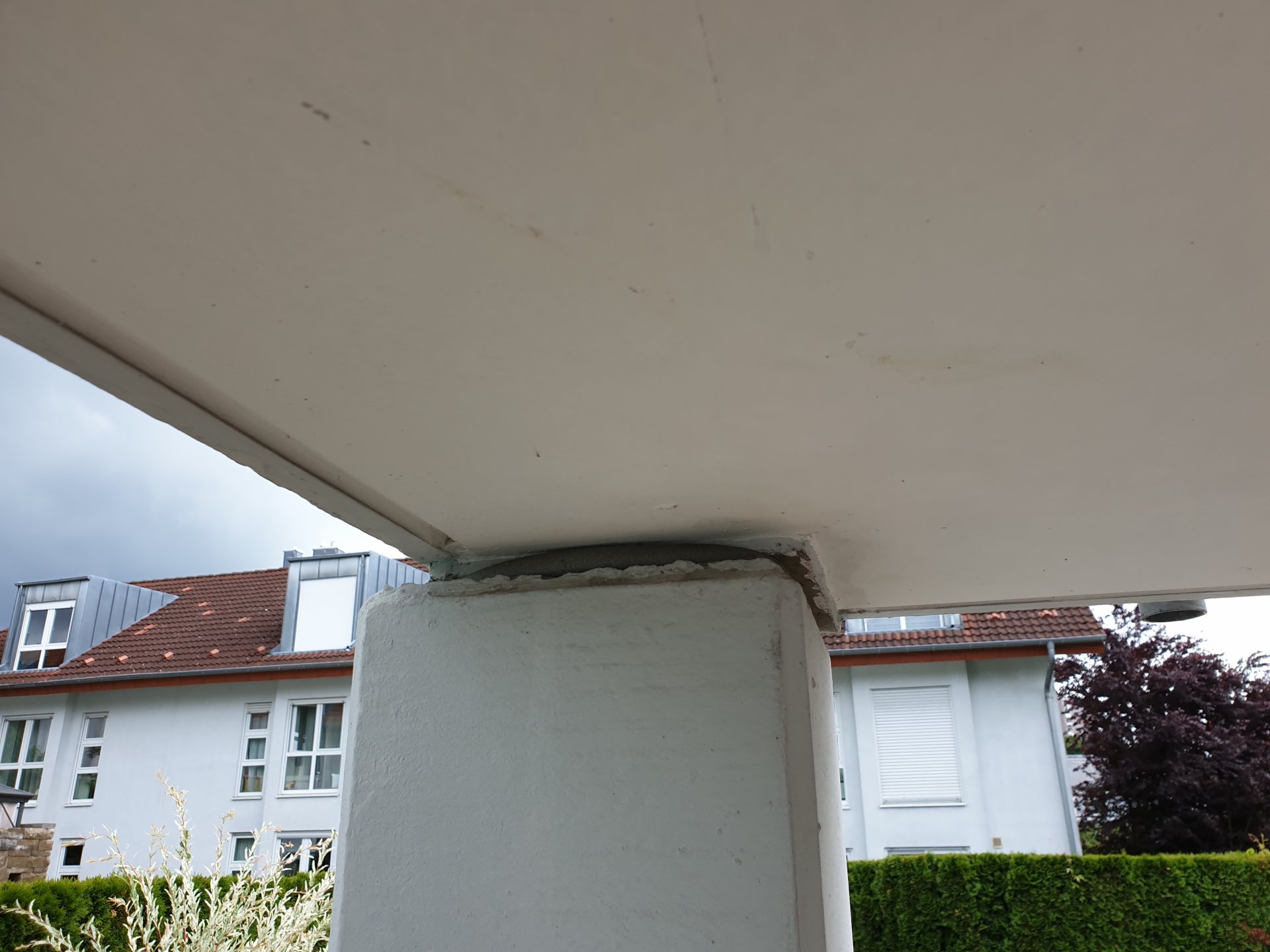

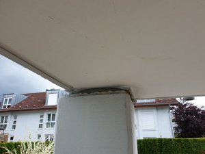

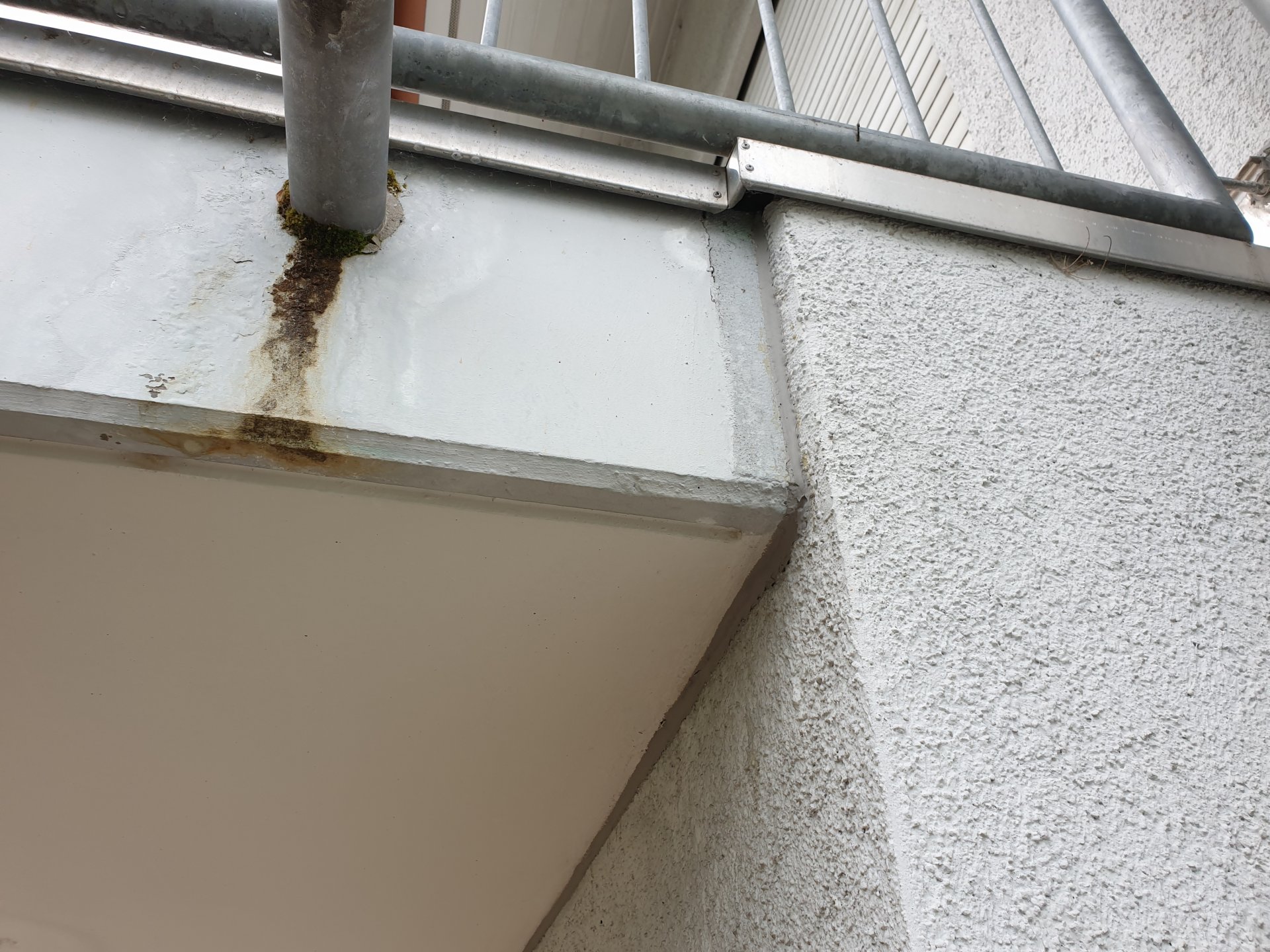

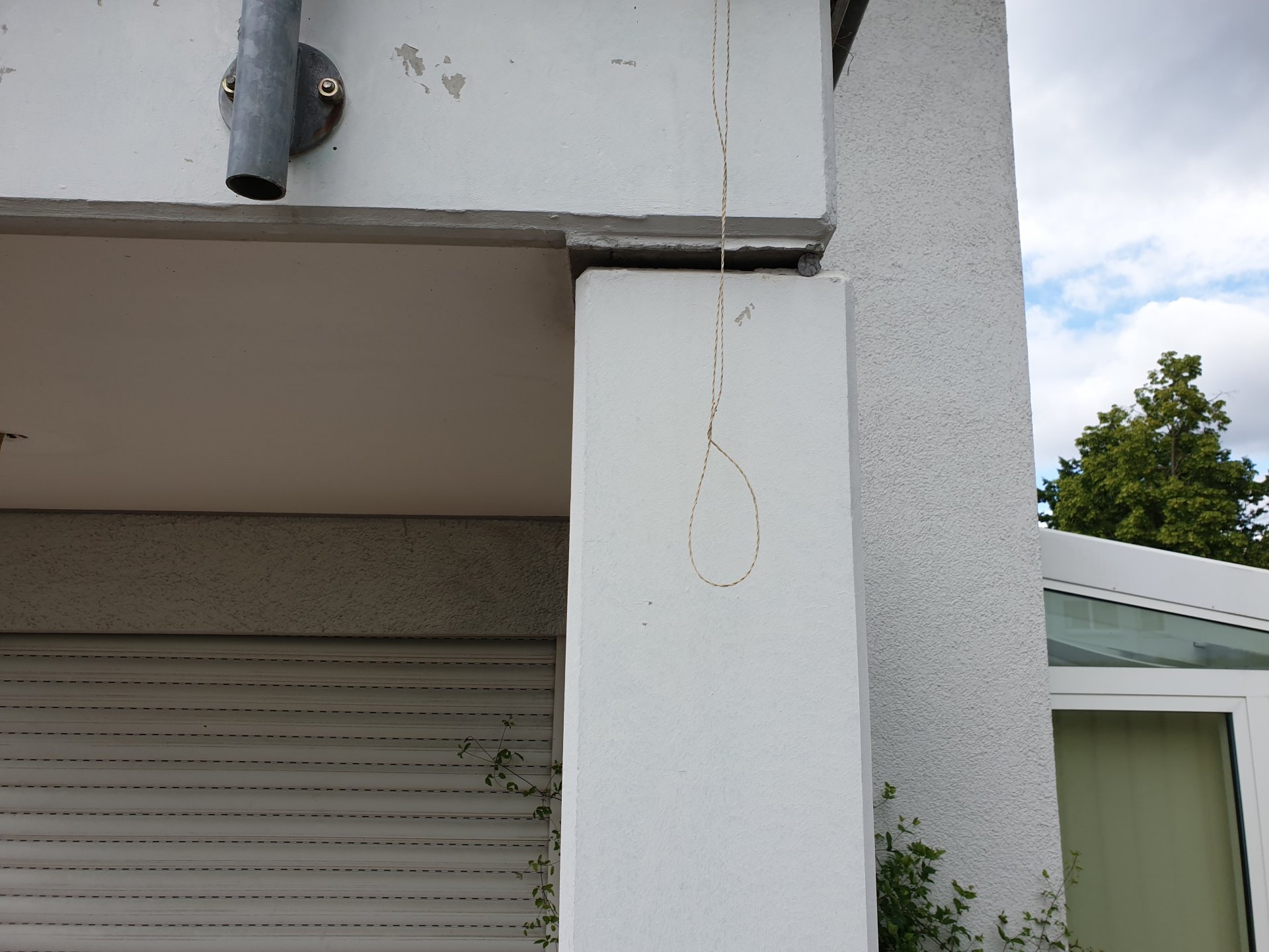

    wir sind gerade dabei, eine DHH (Bj. 1997) zu erwerben und haben bei der letzten Besichtigung festgestellt, dass ein Balkonpfosten sich vom Balkon etwas gelöst bzw. versetzt hat.
    Im Detail ist der Pfosten 3cm zur Bruchstelle versetzt und nicht mehr bündig mit der ursprünglichen Stützstelle (ca. 1cm Spalt Zwischen Balkonunterseite und der Säule) zudem sieht man dass der Hohlraum (1cm Spalt) nachträglich aufgefüllt wurde.
    Wie schätzt ihr die Risiken ein?
    Ist es sinnvoll einen Statiker einzubinden oder ist das übliches Setzverhalten?
    Jede fachliche Bewertung ist willkommen.
    Danke im Voraus.

    Hat gut geschoben. Würde definitiv einen Fachmann hinzuziehen, das bei der Preisverhandlung einpreisen und mir die gesamte Hausecke genauestens anschauen.
    Reparatur ist sicher machbar, notfalls 2. Säule oder Balkon komplett entfernen (falls nicht nötig).
  3. BaUT
    9.373
    5.890
    Vermutlich ist die Säule nur Deko und der Balkon trägt auch ganz ohne diese Stütze (ein Blick in die Statik klärt das ganze).
    Für die Kaufverhandlungen solltest du aber preisbildend erstmal 10.000 - 15.000 EUR Sanierungskosten (Statiker + Wiederherstellung der Tragfähigen Unterstützung) einpreisen.

    Selbst wenn der Verkäufer den Spalt ausgeputzt haben sollte könnte er das nur aus optischen Gründen ausgeführt haben.
    Kaufentscheidend wird das ohnehin kaum sein und das ggf durch 1 oder 2 Stahlsäulen zu ersetzen wäre ohnehin ansprechender als eine derartig etwas irritierende asymmetrische Unterstützung.

    Bitte noch einmal DIESEN Satz lesen - oder zweimal oder dreimal.
    Wenn der Balkon auch mit abgesackter Stütze voll tragfähig ist (weil lt. Statik gar keine Stütze nötig war und diese nur einseitig zur Deko untergebaut worden ist - was ich mal vermute), dann ist der Schaden einer Rissbildung zwischen Platte und Stütze nur ein "optischer" und das Vermörteln war dafür durchaus eine fachgerechte Mängelbeseitigung. Da wurde in diesem Fall dann also nix verschwiegen.
    Bevor Sie also hier einen Anwalt bemühen und wegen arglistiger Täuschung den Kauf anfechten...
    erstmal ab ins Archiv vom Bauamt und die Statik einsehen...
    Die Zeit des Feilschens an der Höhe des Kaufpreises unter Abzug von Mängelbeseitigungskosten/Instandhhaltungsrückstau - die ist abgelaufen - das wird jetzt nix mehr.
    Wenn Ihr feststellt, dass die Stütze ohne Funktion ist, dann sollte der Fall sich damit erledigt haben.
    Sollte die Stütze tatsächlich tragend sein (was ich bei der einseitigen Anordnung nicht glaube) so war die Rissbildung und die Stützenverschiebung zur Kaufbesichtigung offensichtlich. Damit dürfte eine besondere Nennung des Risses durch den Verkäufer nicht nötig gewesen sein.
    Um hier ein "vorsätzliches Verschweigen eines verkäuferseitig bekannten Mangels" zu konstatieren brauchen sie echt Glück vor Gericht.

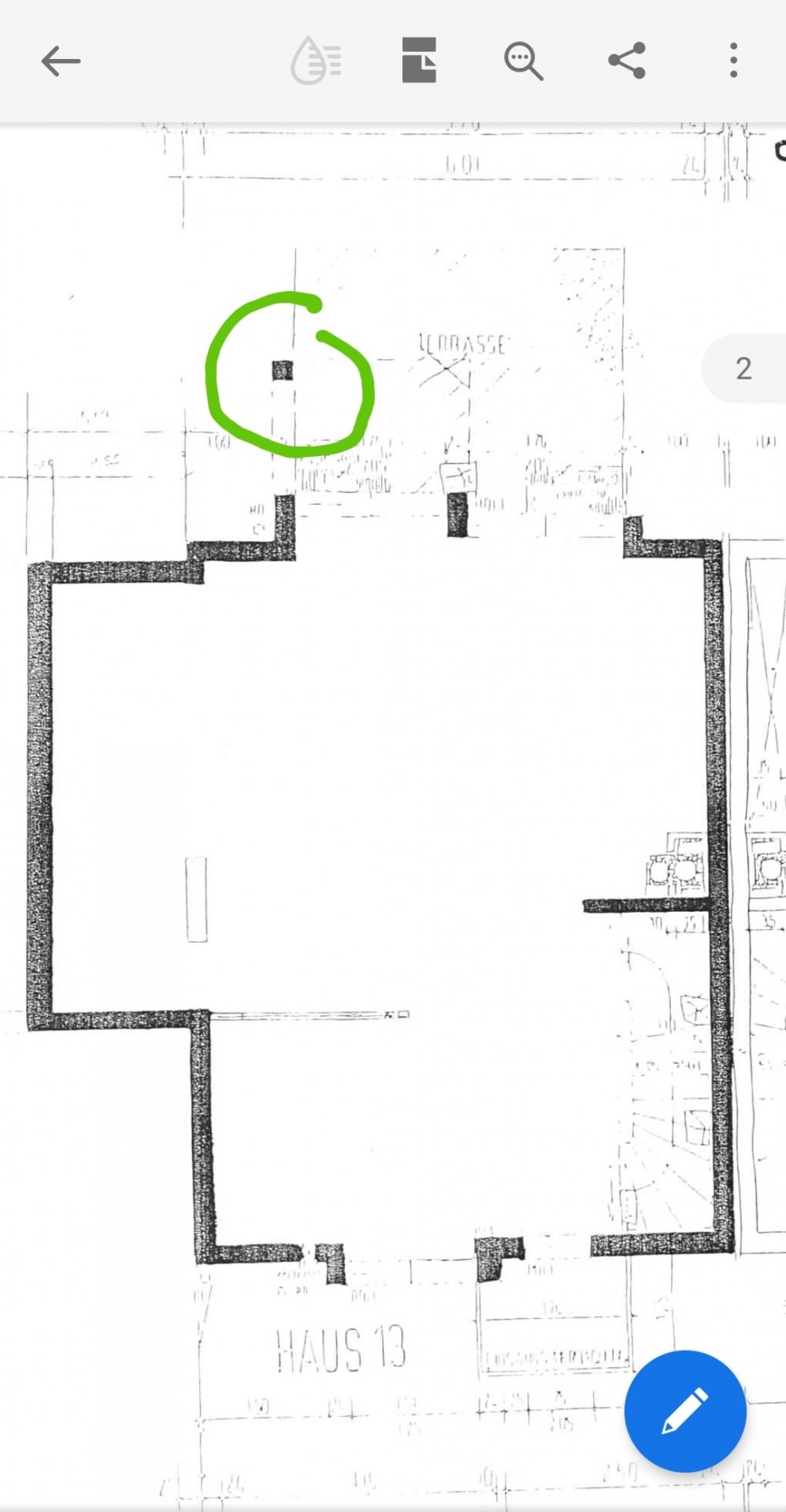

    Danke nochmal für die zusätzlichen Rückmeldungen. Die Statiker Unterlagen wurden schon angefordert und wir warten aktuell auf die Rückmeldung der Stadt.
    Eure Einschätzung deckt sich bisher mit identischen Häusern aus der Nachbarschaft, wo die Säule nachträglich entfernt wurde. Das ist schonmal ein grober Indikator. Zudem taucht die Säule nicht im Grundriss des UG auf (Nur im EG).

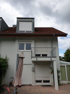

    Die Säule wurde sicherlich nachträglich laienhaft gesetzt, die dann über die Jahre "abgegangen" ist. Ich frage mich nur weshalb? Optik? Sieht doch mit einer Säule komischer aus als ohne! Ist das vielleicht nur als Schutz gedacht, dass Kleintransporter / Möbellieferanten nicht mit dem Aufbau gegen den Balkon fahren? Man sieht ja leider nicht, wie weit man da ranfahren kann.
    Wie ich da drauf komme?
    Bei einem Sanitärhändler in der Nähe gibt es ein Betonvordach als Dreieck über dem Eingang, der direkt befahren werden kann. Alle paar Wochen wurden dort die Aufbauten von Transportern beschädigt, weil zu nahe rangefahren.
    Direkt darunter (an der Spitze des Dreiecks) steht jetzt ein Betonblumenkübel als Schutz.;)

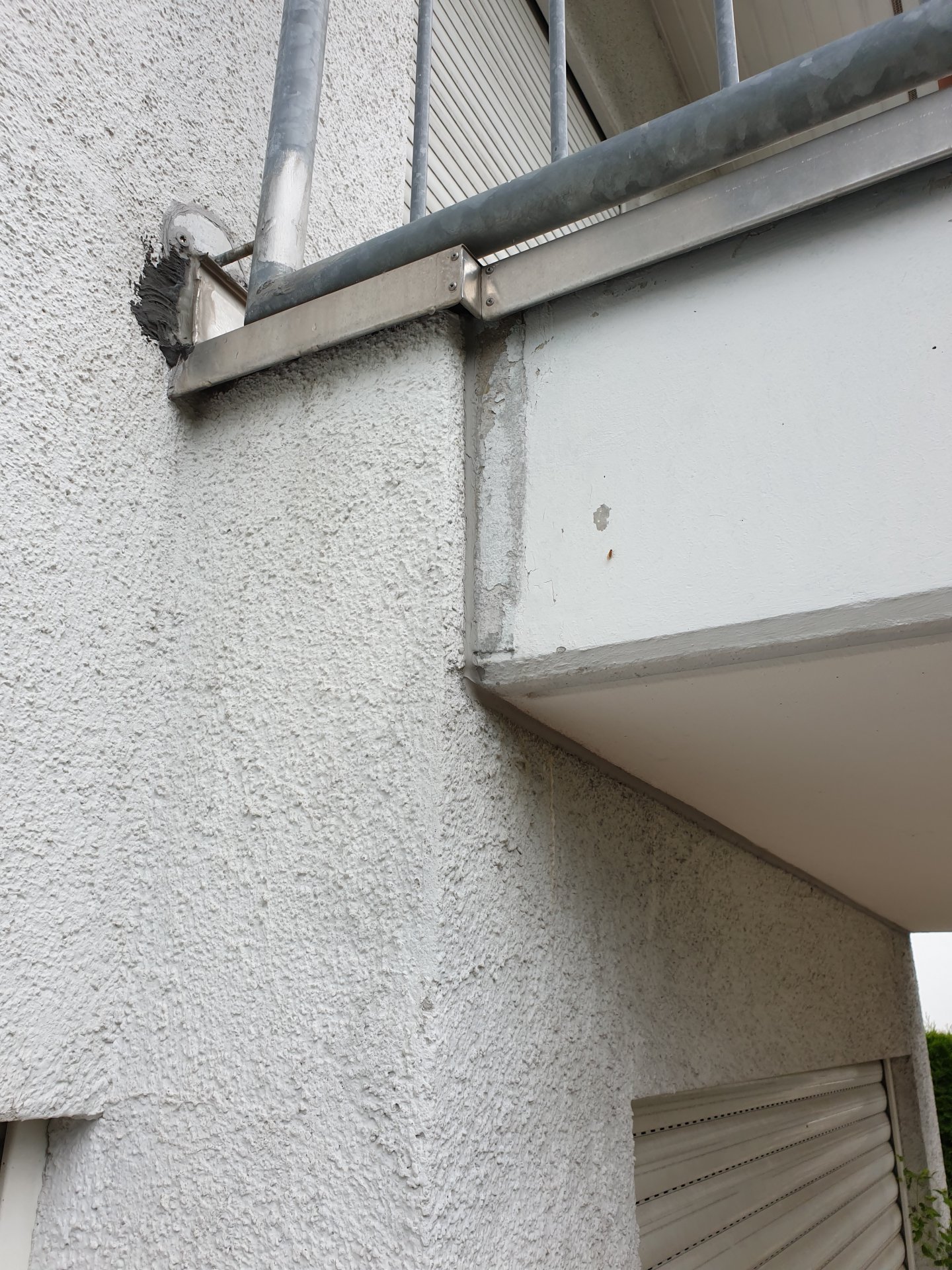

    Die Terasse bzw. die Balkonseite ist für Fahrzeuge nicht erreichbar, da sie sich auf einer ca. 1m Anhöhe befindet

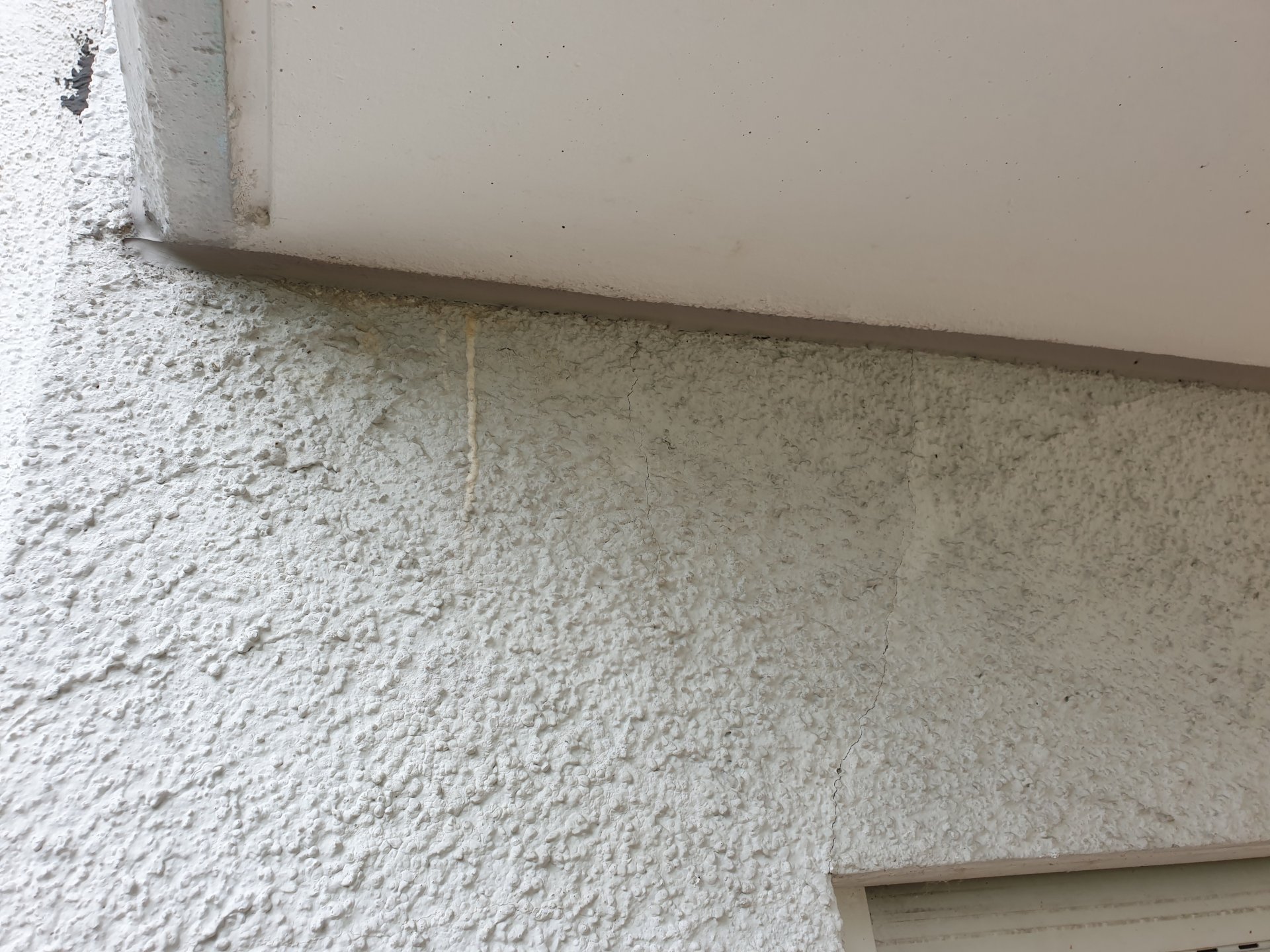

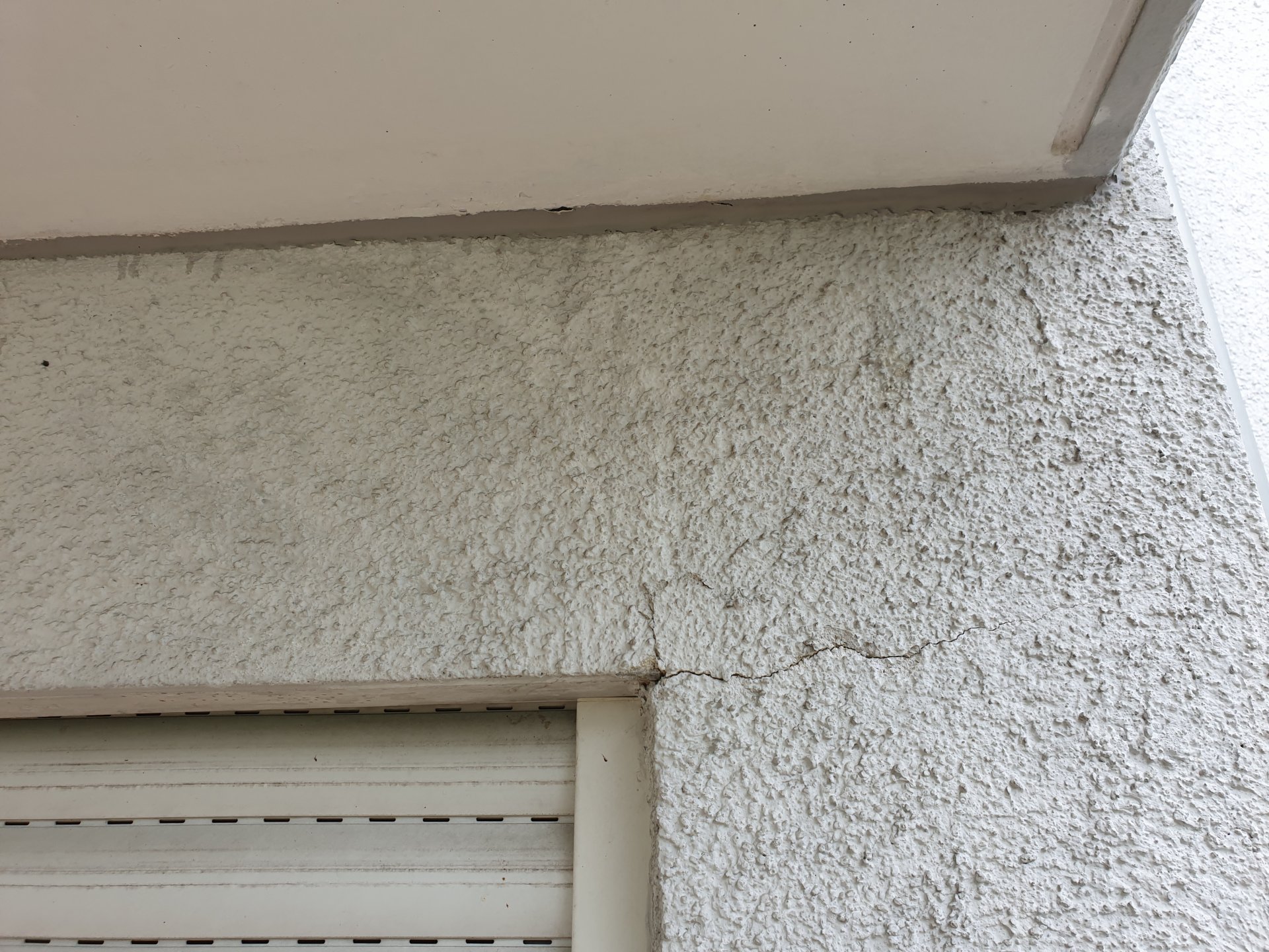

    Die Gesamtproblematik ist leider noch nicht geklärt, hier ein kurzes Update:
    Die Stadt konnte die Statikerunterlagen leider nicht finden (Der Verkäufer hat ebenfalls keine Unterlagen zur Statik).

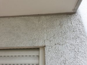

    Wir haben in der Zwischenzeit das Haus nochmal besichtigt und überprüft, ob in der Nähe des Balkons (mit der einen Säule) Risse vorliegen. Anhand der Bilder kann man erkennen, dass unterhalb vom Balkon, d.h. oberhalb der Terrassentür Risse sichtbar sind. Ansonsten sieht man lediglich, dass zwischen dem Balkon und der Fassade die Fuge irgendwann nachträglich aufgefüllt wurde. Im Hausinnern sieht man zum Glück keine Risse, aber das kann auch daran liegen dass der Innenraum 2018 renoviert wurde.
    Wie würdet ihr die Risse bewerten?
    Kann man anhand der Risse im Aussenputz (Nicht gedämmt) Rückschlüsse auf Risse in der Wand ziehen?
    Danke nochmal für die Einschätzungen.

    @Roman1984 die Risse sind die üblichen, die sind marginal und nach den Jahren zu erwarten.
    Was nun die Stütze betrifft und da keine Statik vorliegt - ob ein Nachbar die entfernt hat ist uninteressant, ggf wurde dort anders bewehrt..
    Wenn ich dazu noch die leichte Korrosion betrachte und generell die Ausführung deines Balkons, Kragplatte mit geringer MW Auflast, fast keine durch den Austritt...entscheidend ist wie tief in der EG Decke wurde bewehrt und der 'Vorsprung' der AW war warum nötig...
    Tendiere ich erstmal zu einer notwendigen Stütze, die Schiefstellung kommt aus dem Fundament der Stütze.
    Ergo TWP oder Stütze aus Holz oder Stahl darunter.
    Nein.
    Gering, mit mittleren Aufwand zu beseitigen.
