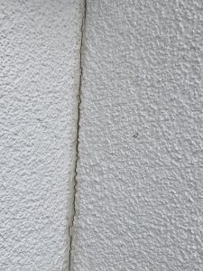

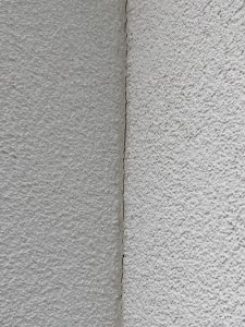

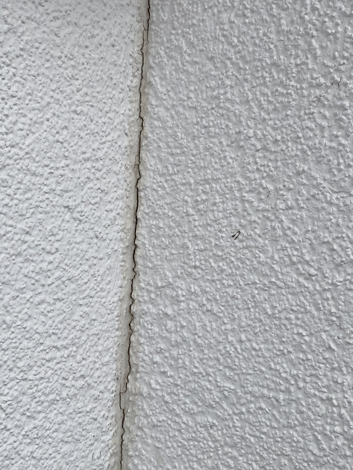

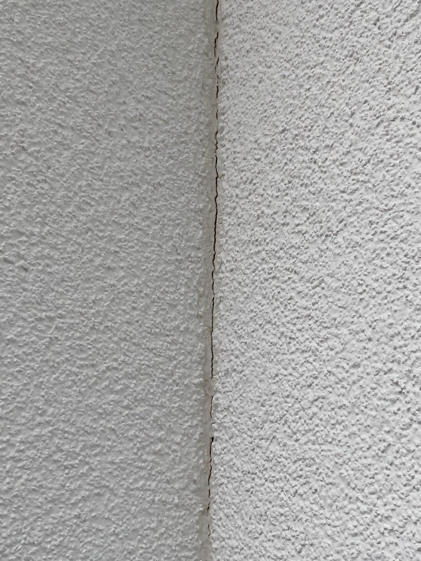

    Ich hätte folgende Frage und suche Unterstützung:
    Bei meinem Neubau hat sich nach nun 3 Jahren ein Riss zwischen Schornstein und Aussenmauer im Putz ergeben. Siehe Fotos. Soweit ich verstanden habe ist es grundsätzlich richtig eine Fuge zwischen Mauerwerk und Schornstein zu haben. Nur frage ich mich, ob die Ausführung hier korrekt war, es dann so zu verputzen, dass es nun zackig gerissen ist. Sonderlich schön ist es so nicht. Daher ist dies ein Mangel, der im Rahmen Garantie zu beheben wäre oder sollte ich einfach eine neue Dehnungsfuge mit Silikon selbst machen bzw. gibt es andere optische Lösungen.
    Man sieht das ganze eben auf einer Dachterrasse.
    Danke euch.
  2. BaUT
    9.530
    6.013
    Sieht so aus, als ob hier von Beginn an eine Dichtstoffuge angelegt worden war. Nach drei Jahren dürften die Setzungen abgeklungen sein und keine weiteren großen Rissbildungen zu erwarten sein.
    Die gerissene Dichtstofffuge kannst du nun rausschneiden, eine neue Hinterfüllschnur reindrücken und dann neu verfugen.

  3. #3 denniss, 03.02.2021
    denniss
    denniss
    03.02.2015
    Diplom-Kaufmann
    Roßbach
    Viele Dank.
    Dann ist das ja recht einfach zu beheben.
