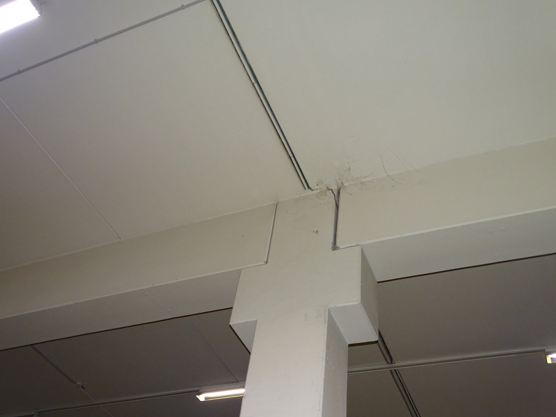

    ich würde gerne um eine Stellungnahme zu folgendem Objekt haben, wo sich in diesem Jahr vermehrt Risse an der Decke und Stützemköpfe gebildet haben. Das Objekt ist aus dem Jahre 1989.

    Auffallend sind Rissbildungen an den Stützeneckköpfen und an einer Deckenunterseite.

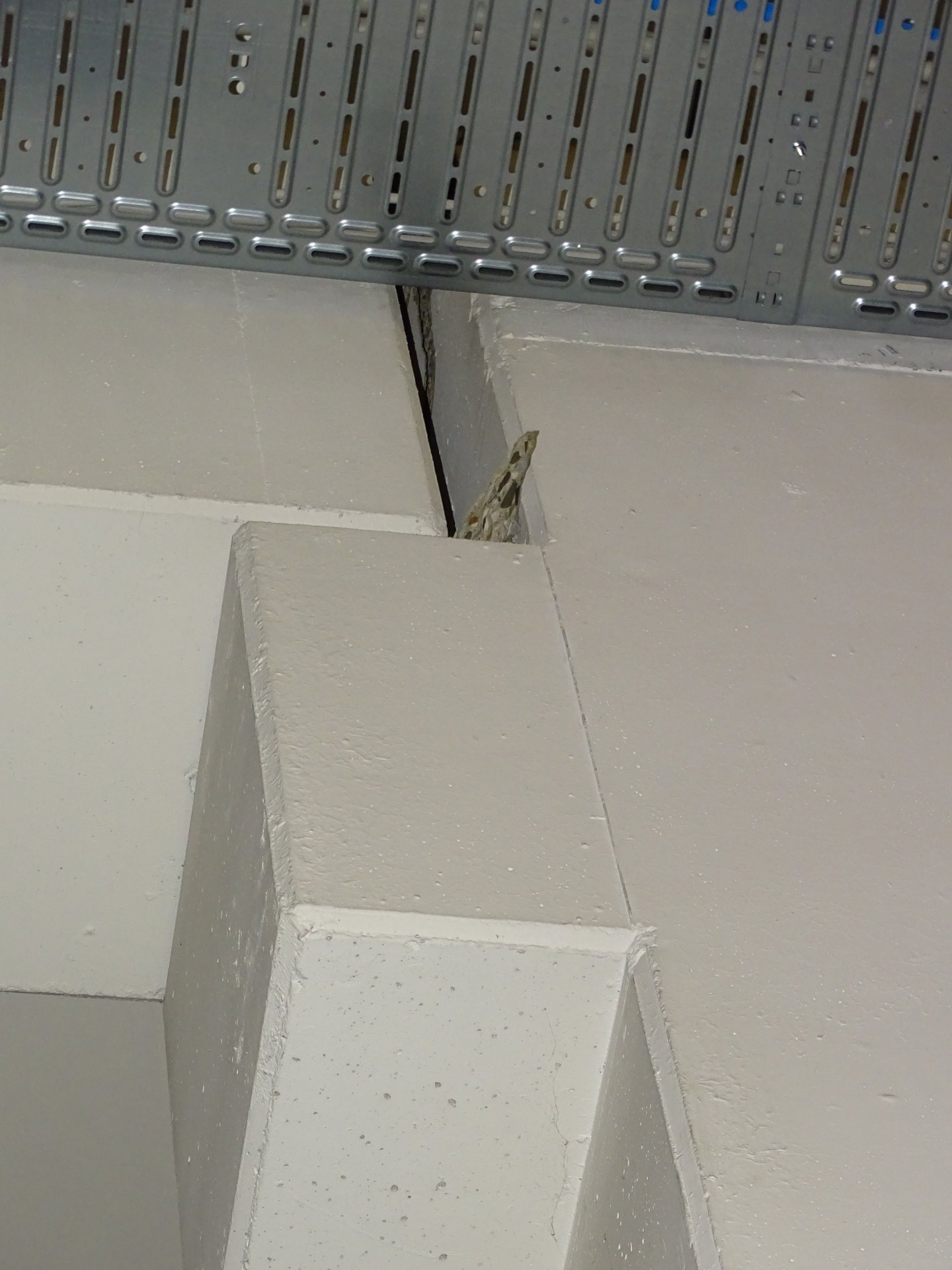

    Zudem bröckelten im Bereich des Fugenstoßes der Decken Mörtelstücke runter. Besonders anzumerken ist, dass hierbei lediglich eine Stützenreihe betroffen ist. Die anderen Stützenreihen weisen keinerlei Schäden auf.

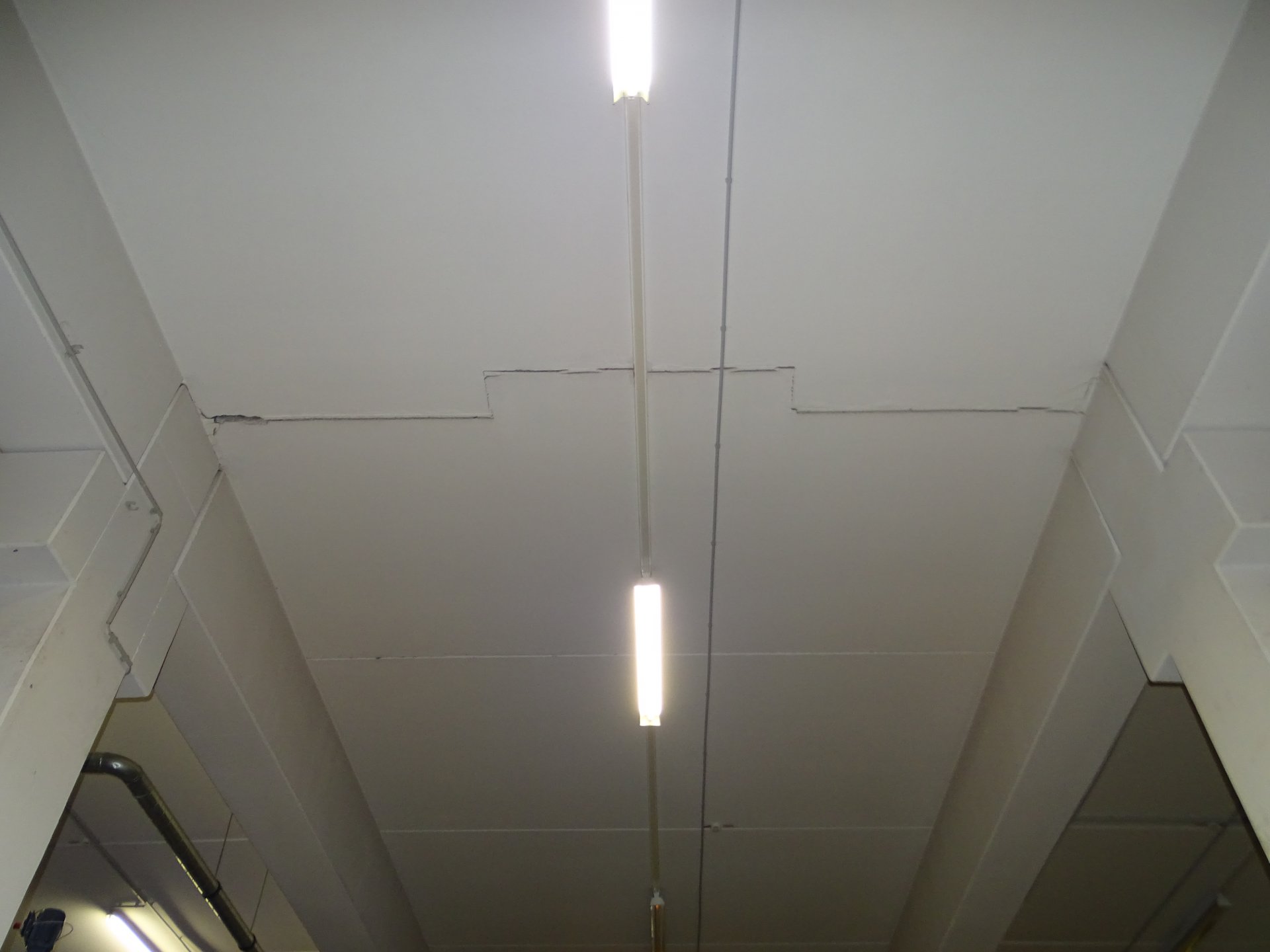

    Ein Riss verläuft parallel zu einer Dehnungsfuge im Bereich der Feldmitte der Decke und schließt an beiden Enden senkrecht zur Dehnungsfuge an.
    Unmittelbar am Auflagerpunkt der Decke, wo die Decken gestoßen sind, ist der Deckenbelag in Form von Mörtelstücken 5-10 cm herabgefallen. (siehe Anlage 1-3)

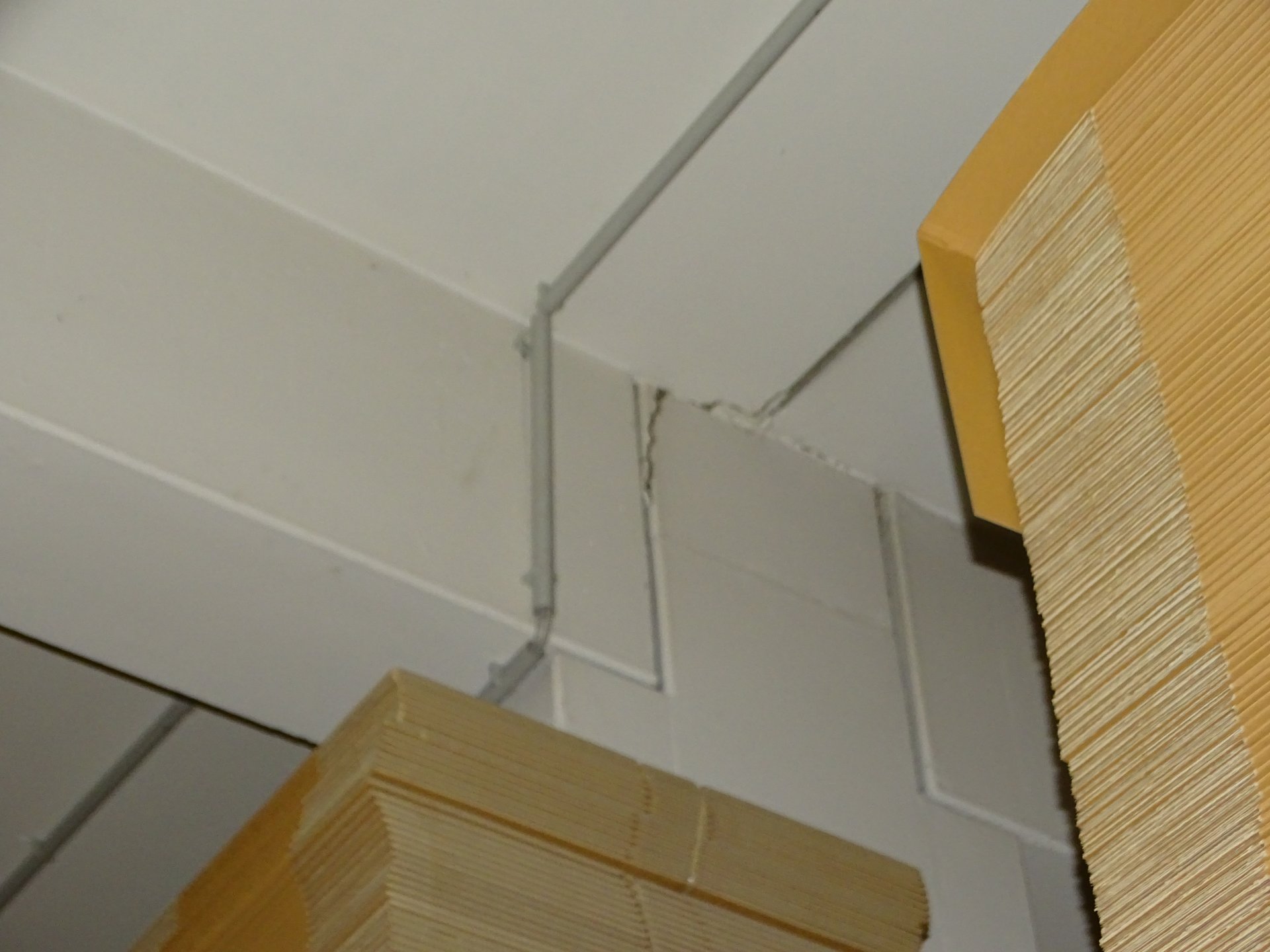

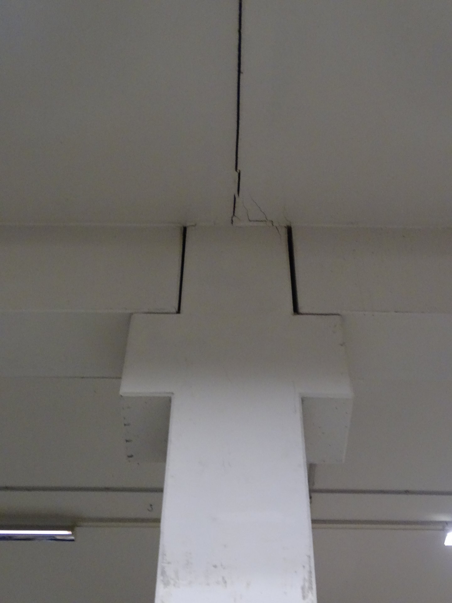

    Weitere Risse waren an den Stützenköpfen zu erkennen. Der Verlauf schneidet mit den Stützeneckköpfen ab. (siehe Anlage 4-5)

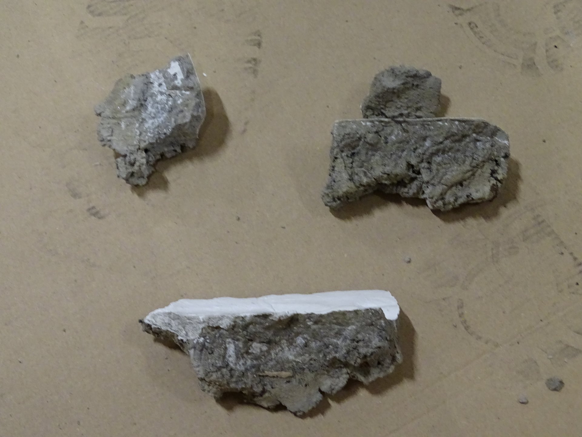

    An einem weiteren Stützenkopf ist ein Betonstücke zwischen Unterzug und Stützenkopf gefallen. Der Ursprung der Abbruchstücks konnte aus der Entfernung nicht festgelegt werden. (siehe Anlage 6)
