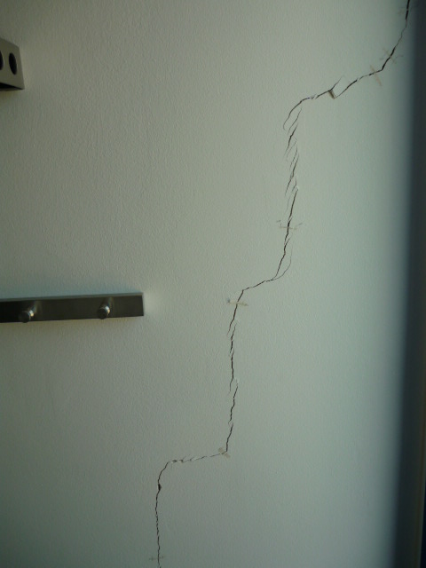

    Guten Tag,
    wir sind im März 2007 in ein neue gebaute Doppelhälfte eingezogen. Kurz nach Einzug fielen uns im Eingansbereich an der Wand, die an der anderen Haushälfte grenzt, Risse auf. Diese Risse wurden im Laufe der Zeit immer weiter. Mittlerweile führen sie bis zum Boden. Im September haben wir einen Sachverständigen kommen lassen, der uns dann auch eine siebenseitige Berechnung zuschickte (zur Info:der Sachverständige wurde vom Bauträger bezahlt). Man muss dazu sagen, dass die Frontfassade auf einer Kragplatte steht und es unter der Betonplatte „hohl“ ist (daher Kragplatte).
    Das Ergebnis der Berechnungen des Bausachverständigen in Kurzform:
    Nach Abschluss der zeitabhängigen Verformungsverhalten ist am Kragarmkopf mit einer wahrscheinlichen Enddurchbiegung von 8 mm zu rechnen. Zeitabhängige Verformungen im Stahlbetonbau kommen ca. nach 2 bis 3 Jahren zum Stillstand. Die Standsicherheit der auskragenden Deckenplatte ist durch die Verformung nicht gefährdet.
    Nicht daß ich dem Bausachverständigen nicht traue, aber ich hätte gerne auch auf diesem Wege einige Meinunge von Experten, wie es mit der Sicherheit aussieht.
    Wäre über jede Information bezüglich Einsturzgefährdung dankbar.

    Werden die Risse denn größer? Mal eine Gipsmarke gesetzt?
    schön 8mm? und wahrscheinlich? ?? Und wenn nicht?
    Die Stahlbetonnorm fordert aber auch eine Gebrauchstauglichkeit... ist das hier gegeben?

    Ja, das Wort "wahrscheinlich" stört mich auch ein wenig. Die Risse werden mit der Zeit auch größer, das sorgt auch für meine Bedenken.
    Der Riss wind nach oben hin größer und ist mittlerweile bei etwa 3,5-4 mm an der dicksten Stelle angelangt.

    Mit Gebrauchstauglichkeit is folgendes gemeint: Eine Stahlbetondecke ist NICHT gebrauchstauglich, wenn sie in der Mitte 20cm durchhängt, OBWOHL das Haus nicht einstürtzt. In Deinem Fall: Ein Riss von ca. 0,5mm wäre hinnehmbar, 8mm(!!!!!!) sind es aber nicht!

    Laß die Kirche im Dorf, es geht nicht um 8mm Riß.
    Ohne Grundriß, statische Struktur, kann man da im Moment nur raten.
    Und wie die 8mm ausgerechnet wurden, hmmm.

    In der Regel sind das Themen der Gebrauchstauglichkeit, aber nicht der Standsicherheit.
    Es kann sein, was der Gutachter schreibt.
    Aber ob das in Ihrem Fall alles "richtig" ist, kann hier Keiner beurteilen aufgrund der infos.

    so schnell fällt so was in der Regel nicht zusammen. Eher besteht die Gefahr, daß dadurch Folgeschäden entstehen, Wassereinbruch oder so.

    Ein paar Informationen aus der Berechnung:
    Kragplatte C20/25, BSt500, d=18 cm
    erforderlicher Betonquerschnitt 15,4 cm
    Es werden nur die Einspannmomente ohne Laststeigerungsfaktoren der Bemessung berechnet
    Belastung: übernommen aus der vorgelegten statischen Berechnung, jedoch ohne Anteil aus Putz
    Durchbiegung nach Heft 525 des deutschen Ausschusses für Stahlbeton, der Anteil aus Schwinden wird hier vernachlässigt
    Stützlänge l=1,8m
    Bewährung vorhanden Durchmesser 12, a=15 cm
    Beton C20/25 E-Modul =28800 N/qmm
    Zugfestigkeit=2,20 N/qmm
    Betonstahl BSt500 E-Modul=200000 N/qmm

    Selbst ist der bauherr als erstes! Setzt selber eine / mehrere Gipsmarke/n aus Stuckgips auf den Riss und beobachtet den. Die Bewegung sollte ja abnehmen...

    Also betrachten wir mal kurz die Zahlen:
    „erforderlicher Betonquerschnitt 15,4 cm“
    ist vermutlich falsch dargestellt.
    Ich gehe mal davon aus es handelt sich um eine 18 cm starke Kragplatte, mit 1,8 m auskragender Länge.
    Die Bewehrung 12 mm Durchm. BSt500 liegt im seitlichen Abstand von 15 cm
    Da ich die Breite nicht kenne, gehe ich von einem 1 m breiten Plattenstreifen aus.
    Ich muß c nom mit 34 mm schätzen. Damit ist der innere Hebelarm knapp 14 cm.
    Stahlzugkraft : 113 mm² * 6,66/m * 435N/mm² = 328.000N
    Aus Hebelarm und Plattenlänge ergibt sich grob eine punktförmige Belastung von 25.000N am äußeren Ende der Platte.
    Da hier vermutlich eine Steckenlast vorliegt, kann die Platte also mehr als 2500 kg je m Plattenbreite tragen ohne daß sich irgendwas nennenswert verbiegen wird.
    Das sollte eigentlich reichen.
    Ich vermute die Artisten haben die Bewehrung unten eingelegt. Da hält die Platte natürlich nicht. Der Stahl dehnt und dehnt sich. Es gibt einen Riß im Beton und der Stahl rostet. Nach Ablauf der Gewährleistung würde die Platte dann ganz abfallen.
