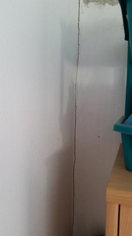

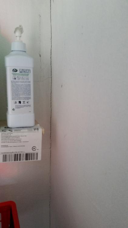

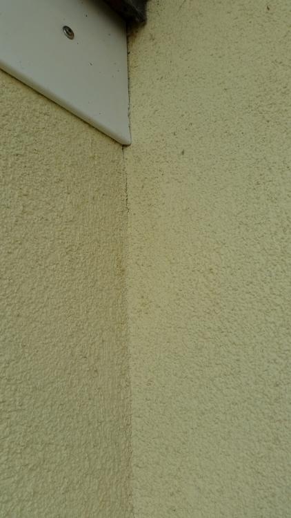

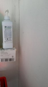

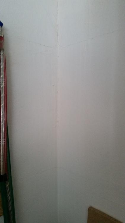

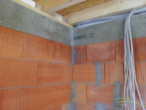

    Hallo Community,
    ich brauche mal euren Rat.
    Ich beobachte seit einiger Zeit in meinem Anbau (Hauswirtschaftsraum) Risse in den Ecken – das sind meiner
    Meinung nach schon keine Setzungsrisse mehr.
    Der Anbau wurde nachträglich an das Haus rangesetzt und mit Steinen hochgemauert.
    Oben wurden dann Querbalken raufgesetzt um das Mauerwerk miteinander zu verbinden.
    Eine Anbindung zum Haus ist nicht vorhanden.
    Das Haus und der Anbau wurden im Jahr 2013 gebaut.
    Der Anbau hat ein Flachdach.
    Die Grundplatte vom Anbau ist 25 cm dick, die Frostschürze ca. 80 cm breit und ca. 30 cm tief
    und wurde an die Hausgrundplatte „angegossen“ und mit einer dünnen Lage Styropor getrennt.
    Hier sollten Kältebrücken vermieden werden.
    Das Mauerwerk vom Anbau wurde an der Styropordämmung vom Wohnhaus hochgemauert ohne Anbindung zu Haus.
    Innen wurde normal verputzt.

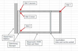

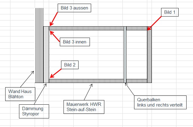

    Ich habe die Position der Bilder in einem Grundriss markiert.
    Die Stellen zum Haus (Bild 2 + 3) sind am schlimmsten.
    Bild 1 könnten noch Setzungsrisse sein, ab Bild 2 schon nicht mehr.
    Was sagen der Experte dazu ?
    Normal oder doch schon bedenklich ?
    Ich möchte euren Rat dazu gerne hören, mein Architekt wurde heute darüber auch ausführlich informiert.
    Mehrere Meinungen dazu sind auf jeden Fall sinnvoll.
    Wenn es doch schon bedenklich ist, werde ich auf jeden Fall den Fachmann da ranlassen.
    Es ist im Vorfeld nur gut, wenn ich als Laie mehrere Meinungen dazu habe um mich auf das Gespräch mit
    dem Fachmann vorzubereiten.

    Ist da eine Betondecke drauf und was ist mit "Querbalken raufgesetzt um das Mauerwerk miteinander zu verbinden" gemeint?
    Wie sind die Aussenabmessungen (Lange und Breite)?

    Ich gehe hier von schwindrissen aus, kombiniert mit leichten setzungen aus der baugrund konsolidierung.
    So wie beschrieben ist der Anbau mit einem umlaufenden ringbalken mit einer holzbalkenlage in der dachebene hergestellt.
    Die Trennung von Gebäude ist vollkommen in Ordnung.
    Wo sehen Sie hier das statische Problem!?

    Da ist keine Betondecke drauf.
    Die Querbalken sind von Wand zu Wand verlegt und im Mauerwerk befestigt worden.
    Auf den Querbalken liegen OSB-Platten, auf den OSB-Platten wurden Kunststoffbahnen verlegt.
    Die Abmasse sind: Länge = 5,25 m / Breite = 3,0 m

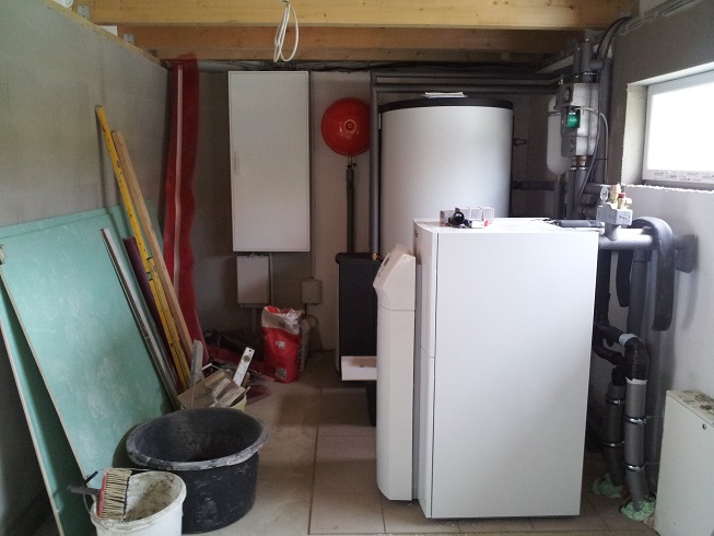

  6. #6 smockie, 29.07.2015
    smockie
    smockie
    10.02.2013
    31
    technischer Sachbearbeiter
    Wolfsburg
    Noch ein vielleicht wichtiger Hinweis...
    Im HWR ist auch die Heizung installiert,Luftwärmepumpe mit 500L Warmwasserspeicher.
    Der Speicher steht ganz hinten in der rechten Ecke im HWR.
    Könnte der die ganze Problematik mit seinem Gewicht fördern ?

    Bei einer ordnungsgemäßen 25cm Betonplatte hätte ich da weniger Bedenken. Evtl. Temperaturunterschiede oder Schwinden der Dämmung zwischen Anbau und Haus?

    Ich werde die Risse mit Acryl abdecken um zu sehen, ob der Bereich noch arbeitet.
    Temperaturunterschiede könnten auch eine Rolle spielen...ich sehe das aber erst, wenn der Wetterumschwung zum Herbst ansteht.

    Laienmeinung:
    Die senkrechten Risse sind unvermeidlich und werden vsl. weiter auftreten.
    Hier hätte man den Innenputz des Anbaus keinesfalls starr an den Außenputz des Altbaus anschließen dürfen.
    Ist der Altbau unterkellert?

    hallo

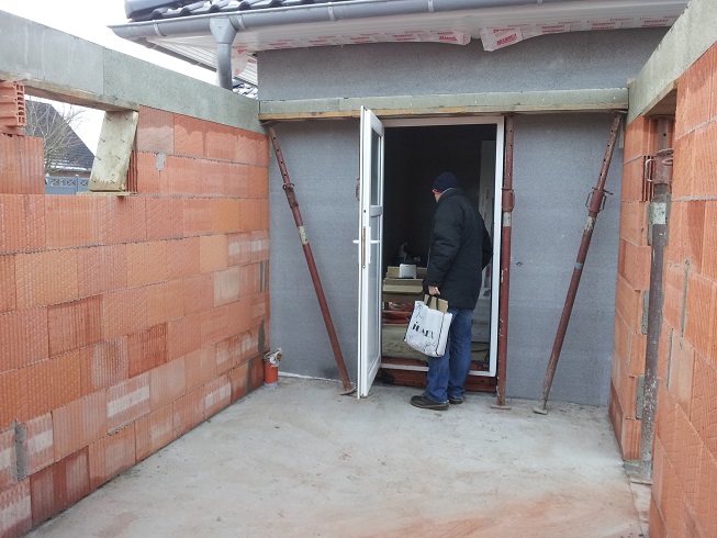

    statischer nachweis liegt vor????
    wo hält sich denn der ringanker auf der hausseite???? oder ist die decke als scheibe augebildet???
    ohne ausreichende aussteifung des konstrukts wackeln die 17,5 er wände.

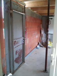

    Ist denn der Ringanker wirklich nur dreiseitig (U-förmig) ausgeführt oder läuft der nicht doch auf der Altbauseite (schwebend) durch?
    Ansonsten könnten doch auch die Deckenbalken (sofern geeignet befestigt) seine Aussteifung übernehmen, oder?

    Das Haus ist nicht unterkellert.
    Statischer Nachweis liegt nicht vor, ich habe heute Abend einen Termin mit dem Architekten.
    Spreche ich mal an.
    Der Ringanker verläuft umlaufend.

    hallo
    wenn er wirklich vierseitig verlaufen sollte, dann reichts nicht. lastabtragung horizontal vorm haus fehlt.
    wenn nur dreiseitig auf den wänden -> murks noch grösser.
    aha statik nach daumen.

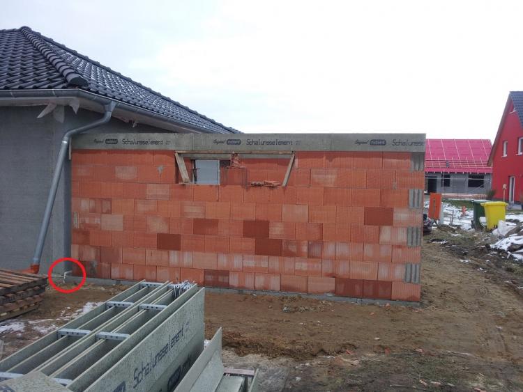

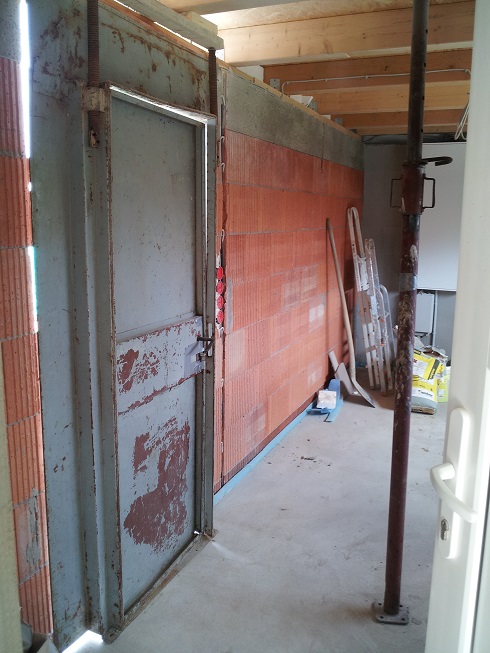

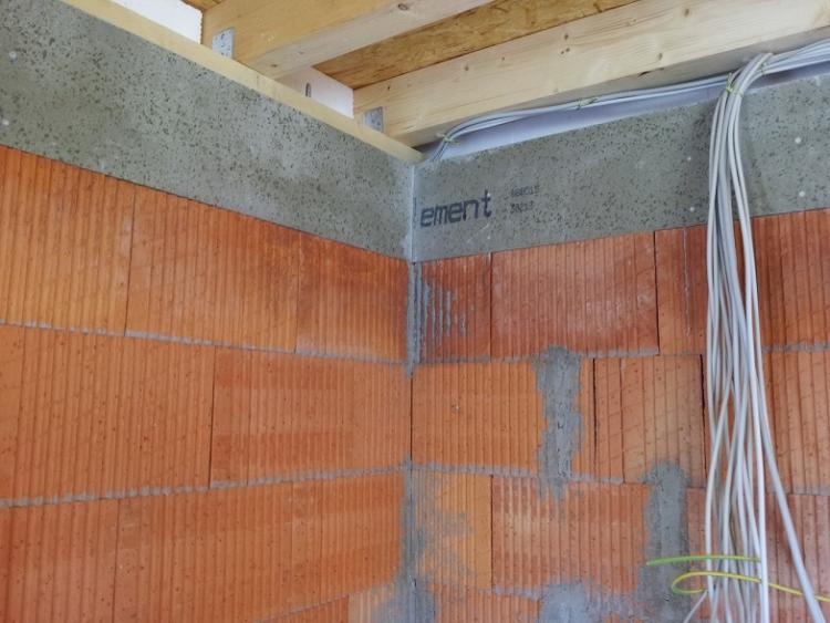

    Hier noch ein paar Bilder aus der Bauphase.
    @gunther1948
    Wie hätte es denn richtig aussehen sollen mit dem Ringanker ?

  15. #15 smockie, 29.07.2015
    smockie
    smockie
    10.02.2013
    31
    Wolfsburg
    Hier der etwas bessere Blick auf die Dachkonstruktion.
  16. #16 baufix 39, 29.07.2015
    baufix 39
    baufix 39
    06.03.2013
    1.091
    Bautechniker
    haan
    Maurermeister seit 1976
    da fehlen die Putztrennleisten
    so etwas weiß aber ein richtiger Putzer !!
  17. #17 gunther1948, 29.07.2015
    gunther1948
    gunther1948
    05.11.2006
    6.917
    architekt/statiker
    67685 weilerbach
    hallo
    decke als scheibe ausbilden, oder aussteifungsstütze am ringankerende vor der hauswand.
    gruss aus de pfalz

    ich möchte jetzt nicht in der haut des archis stecken!
    lass die standsicherheit im nachhinein prüfen.

    Als Statischer Laie würde ich als Erstmaßnahme Glasspione setzen, dann kann man das weiterverfolgen...

    Da sind aber ein paar lustige Details erarbeitet worden.
    Aber, daß dort irgendwelche stützen oder horizontale Anschlüsse fehlen kann ich nicht teilen.
    Und die Risse haben nichts mit statik am Hut.
    Hallo, das ist ein Abstellraum mit Flachdach...
    Glasspione = rissobservatoren?
