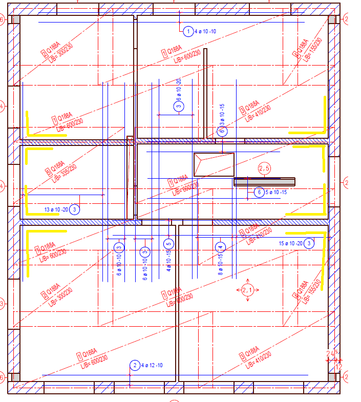

    bei meinem Haus bilden sich im OG an den Anschlussstellen von Außenwänden und aussteifenden Innenwänden Risse im Innenputz, die in der Spitze 1-2 mm dick sind. Die Risse befinden sich knapp unterhalb der Decke.
    Anbei siehe Auszug aus Statikplan mit den problematischen Stellen gelb markiert.
    An den übrigen Innenwänden im Haus mit Ausnahme der Fensterlaibungen bis dato keine nennenswerte Risse erkennbar.
    Kurz zur Bauweise (Stadtvilla): Betonkeller + 2 Vollgeschosse, sämtliche Außenwände und tragende Innenwände aus Ytong, sämtliche Geschossdecken aus Beton (Decke über EG 24 cm, Decke über OG 18 cm).
    Innenputz ist ein Gipsputz ca. 1,5 cm stark.
    Der Bauleiter meint, die Rissbildung liege daran, dass der Innenputz zu früh aufgebracht worden sei. Er will nun den Innenputz im Bereich der Risse abstemmen, Gewebe einsetzen und wieder verputzen lassen.
    Die den Maurer- und Betonarbeiten ab EG aufwärts dauerten ca. fünf Wochen von Anfang 03 bis Mitte 04 2019. Das Dach wurde Ende 04 2019 aufgeschlagen und eingedeckt. Der Innenputz wurde ca. Mitte 06 2019 aufgetragen.
    Derzeit wird der Ende 11 2019 eingebaute Estrich aufgeheizt. Die Risse sind letzten Wochen in Länge und Dicke erheblich gewachsen.
    Es ist unabhängig davon geplant, an sämtlichen nicht gefliesten Innenwänden Malervlies anzubringen.
    Ist die Rissbildung in diesen Bereich angesichts der Bauweise und des zeitlichen Ablaufs normal und unbedenklich und die vorgeschlagene Abhilfe erfolgversprechend?

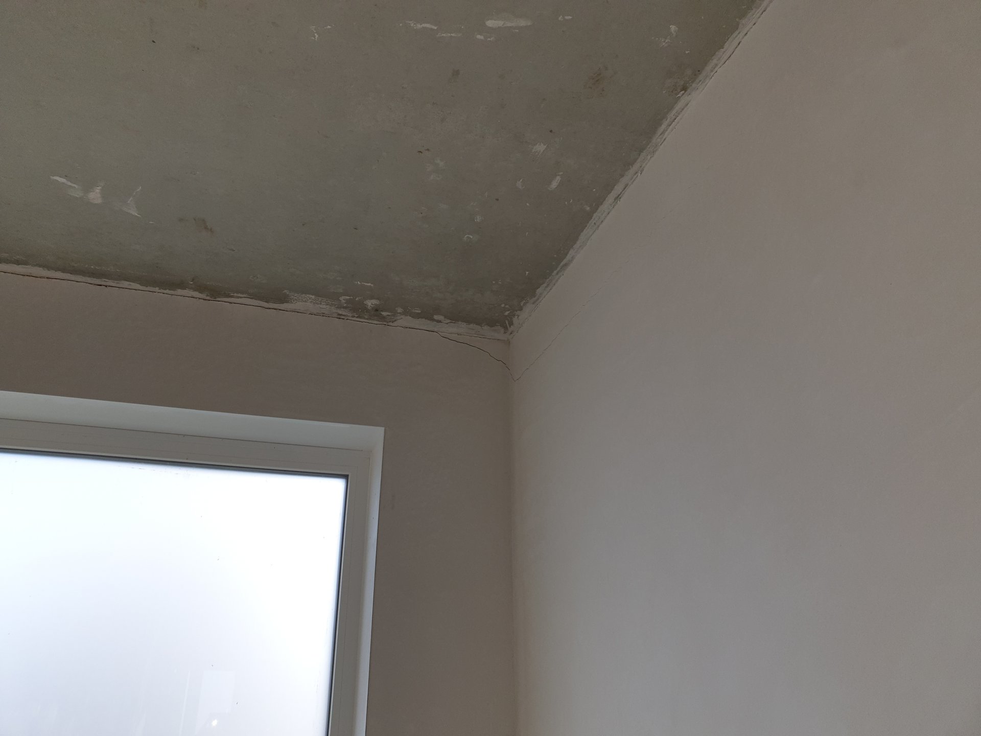

    Foto Detail und totale ?

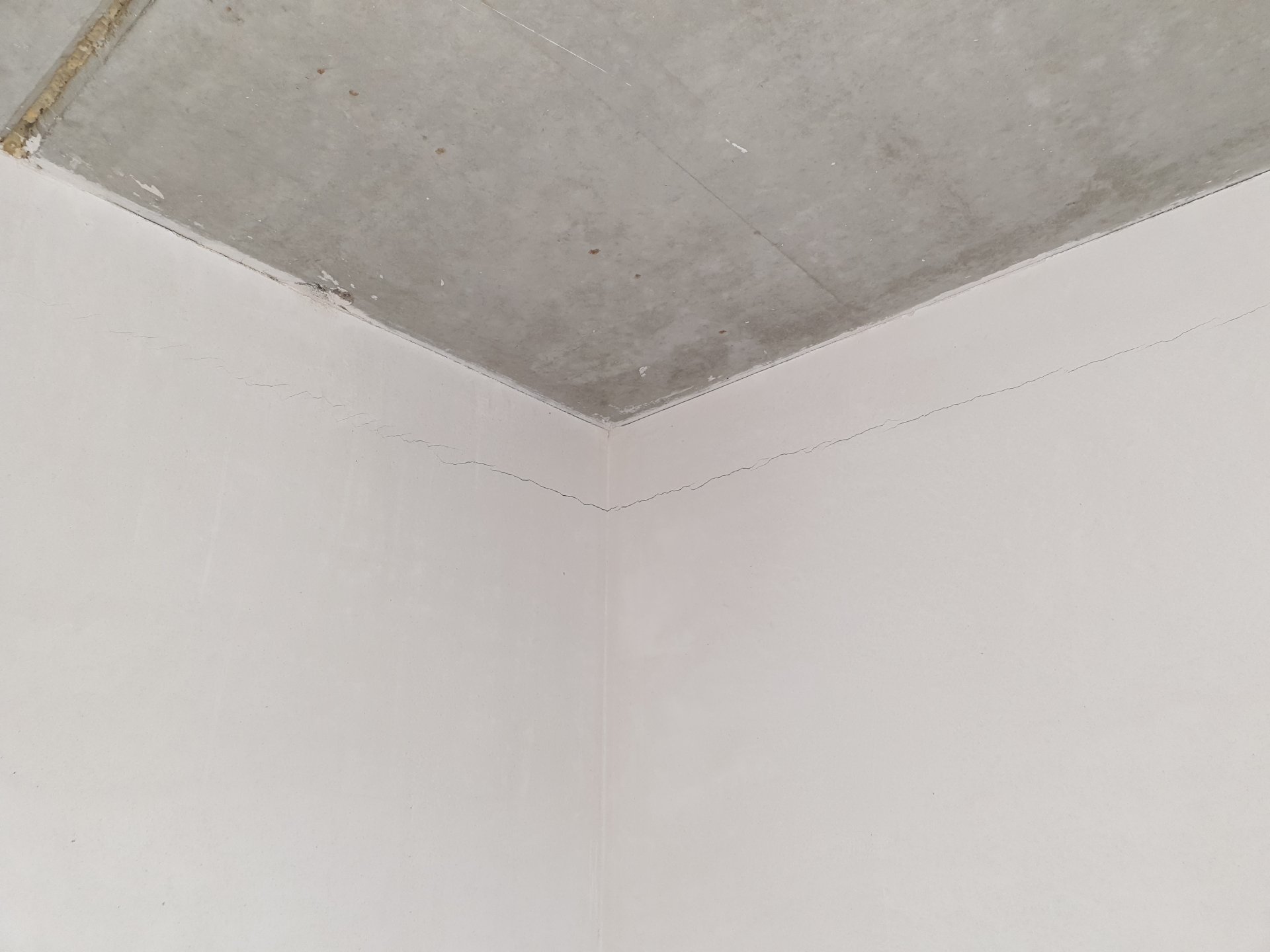

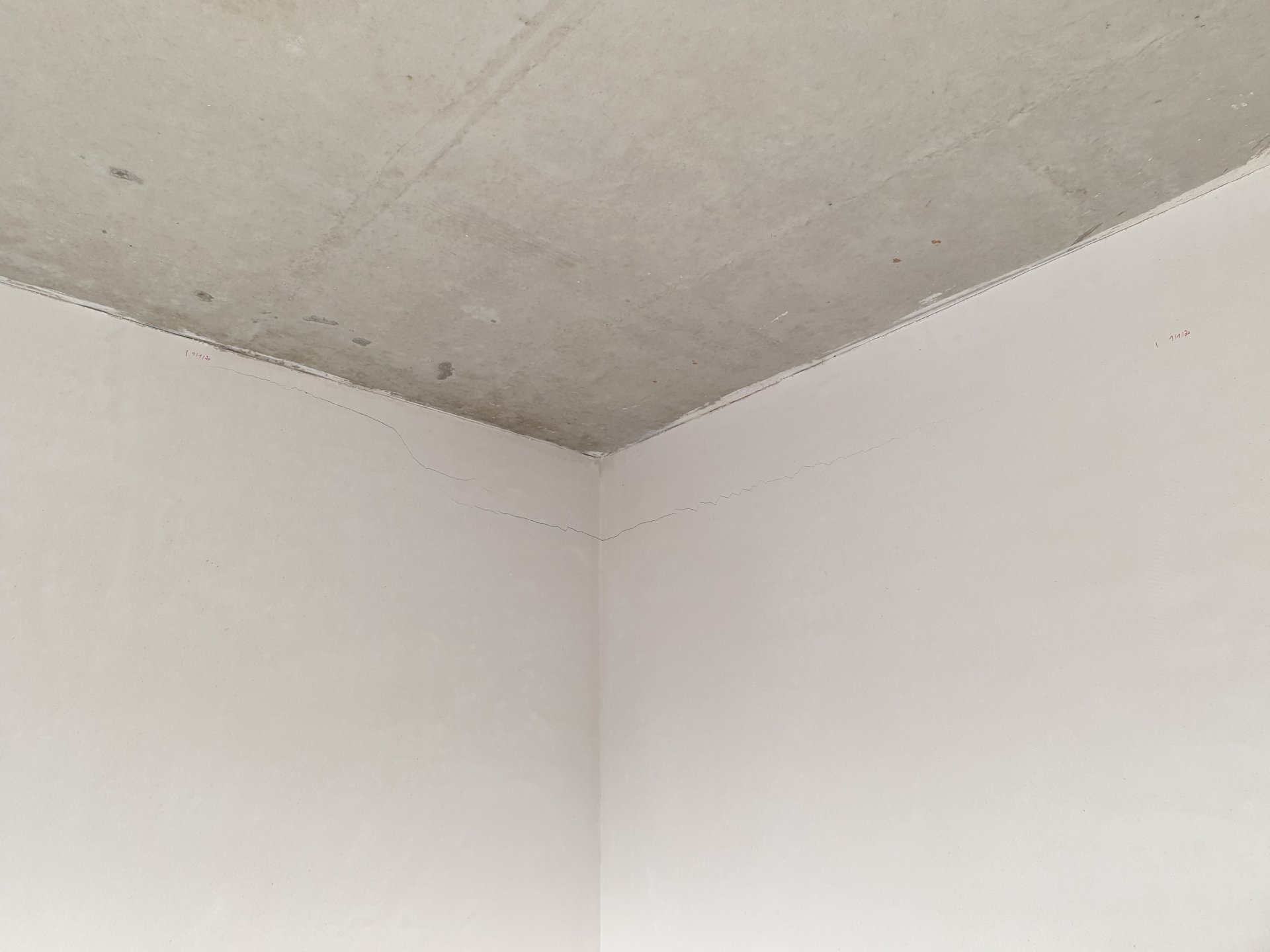

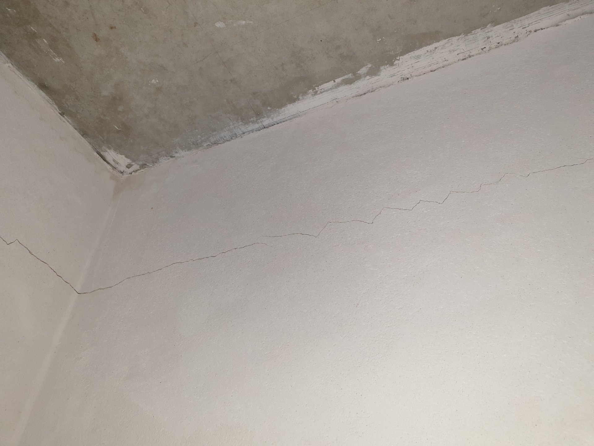

    Hier ein paar Fotos 20200107_104148.jpg 20200107_104246.jpg 20200107_104257.jpg
