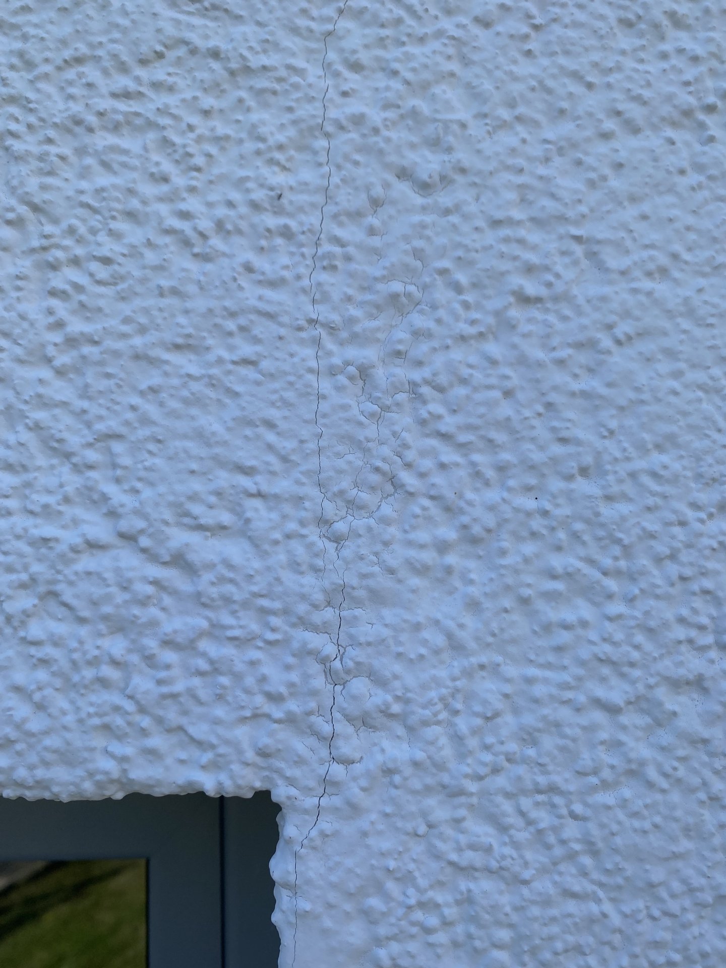

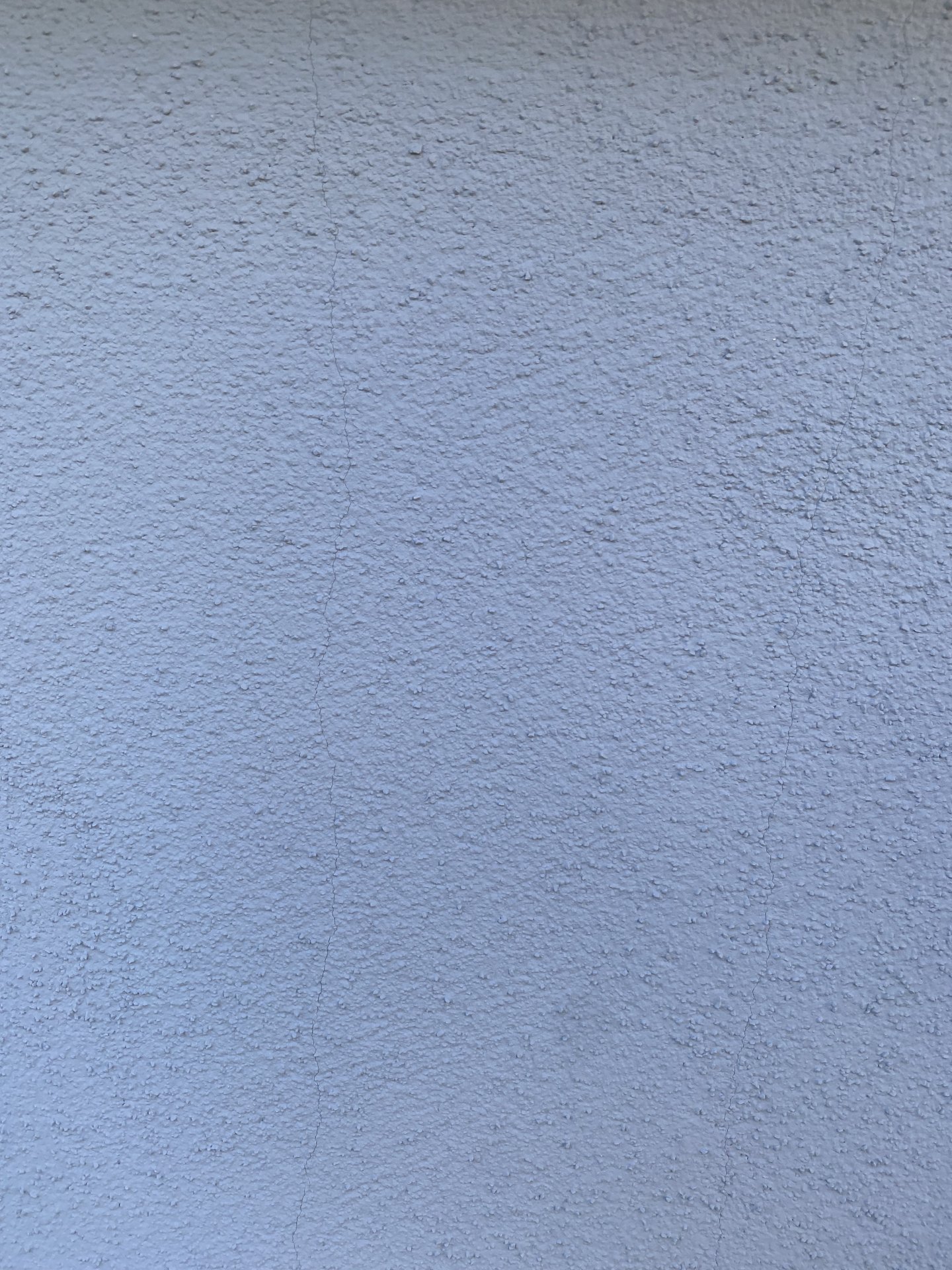

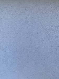

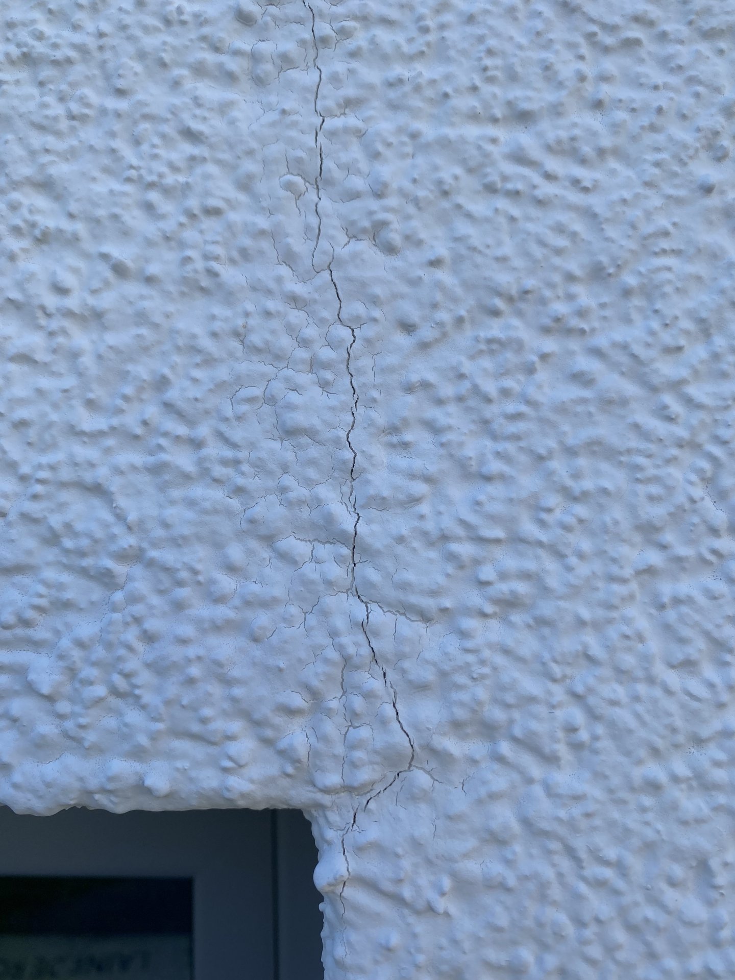

    wie auf den Bildern zu sehen weist meine Fassade an mehreren Stellen Risse auf. Sie laufen jeweils aus den Ecken der Fenster heraus. Ein paar kleine Risse sind auch im Sockelbereich mitten auf der Fläche entstanden (Bild 3).
    Es handelt sich um eine WDVS-Fassade aus Steinwolle. Die Fassade ist noch kein Jahr alt. Hat jemand Erfahrung mit solchen Rissen? Deutet es vielleicht auf eine fehlerhafte Armierung hin?
    Ich möchte mich lediglich etwas schlaumachen, bevor ich den Unternehmer kontaktiere.
    Vielen Dank im voraus

    Schuld könnte/würde MEINES erachtens die "Physik" von deinem Alufenster inkl. Fensterbank sein... Wärmeausdehnung bei den Temperaturen.. Dehnungsfugen waren nicht korrekt..

    Vielen Dank für die Antwort. Es handelt sich um Kunststofffenster und Granitbänke. Welche Dehnungsfugen meinst du?

    Ich würde eher auf fehlende Diagonalbewehrung an den Fenster tippen. Z.B. so:

    Vielen Dank, das war auch meine Vermutung.

    Vermutlich in Verbindung mit Stößen der Dämmplatten in der Verlängerung der Leibungskanten.
