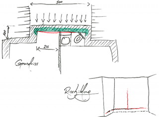

    1. Frage - ist die Wand tatsächlich verschoben oder so erstellt?
    Die Wand ist so verschoben. Sie ist bereits sechs Jahre Vergipst. Der Riss ist bereits seit fünf Jahren und den Versatz habe ich erst jetzt festgestellt.

    4. Weitere Möglichkeit: Die Wand endet ohne Aussteifung an der Kellertür und darüber ist die Terassentür. Es fehlt dann die Auflast und die Wand kann dem Druck des Erdreiches nicht standhalten.
    Im Keller ist hier weder Tür noch Fenster in der Nähe. Auf der Wand liegt eine Decke aus vergossenen Betonplatten. Im Erdgeschoss ist ein knapp drei Meter breites Türenelement, wodurch man die aufgeschüttete Terasse betreten kann.

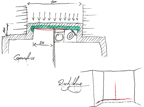

    Hier eine nicht maßstäbliche Skizze.
    Die Rissbildung ist rot eingezeichnet und grün die vom mir so angedachte Querverstrebung.
    5. Der Boden wurde beim Einbau verdichtet. Dafür ist die Wand nicht berechnet.
    Der Boden wurde nicht verdichtet. Es wurde mit Füllsand aufgefüllt und die Terasse ca. 1,40m aus lehmigem Erdreich angehäuft. Nachdem sie sich drei Jahre gesetzt hatte, wurde sie mit Split und Terassenplatten belegt. Seither gab es weitere Setzungen um ca. 2-3cm, worum ich die Platten irgenwann wieder anheben werde.
    Wegen der oben geäußerten Vermutung, dass sich die Bodenplatte ungleichmäßig gesenkt hat habe ich an die Wand eine Richtlatte angehalten.
    Die Wand ist sowohl Waagerecht als auch Senkrecht völlig plan.
    Der Teil unterhalb des Risses, den ich aufgrund der geringen Höhe nur Waagerecht kontrollieren konnte, weist eine leichte Biehung nach Aussen (!?) auf. Auf zwei Meter Richtlattenlänge in der Mitte geschätzte 2mm.
    Die Kontrolle mit der Wasserwaage ergab eine abweichung auf einen Meter von ca. 2mm Unten nach Innen, wobei ich diesem Ergebnis weniger Bedeutung zumesse, da die angrenzenden Kellerwände eine etwa gleichgroße Abweichungen in die eine oder andere Richtung aufweisen, also eher Verputzfehler sind.
    Wie passt das denn nun ins Bild?

    Wenn ich Ihr Bild ...
    richtig deute, ist nur im Bereich des Kellererkers eine Anschüttung vorhanden, die nach links und rechts abgeböscht ist - oder zumindest sind die seitlichen Bereiche deutlich niedriger angefüllt.
    Kann es sein, das die Wand einfach gar nicht für das Aufschütten einer Terrasse bemessen wurde? :confused: Die Terrasse gar nicht SO geplant war :confused: .
    Dann wäre klar, warum die Wand verschoben ist!

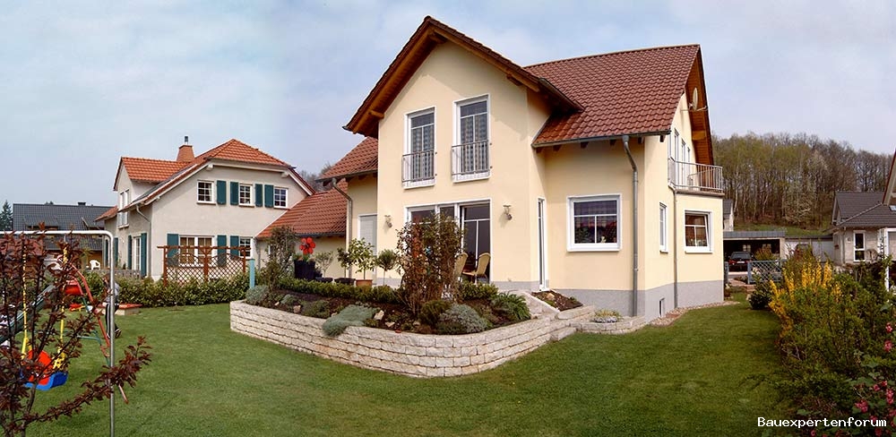

    Sie haben das Bild richtig gedeutet.
    Ursprünglich sollte der Keller komplett im Boden sein.
    Da der Geländeverlauf dies nicht zuließ, wurde nur die Front komplett angefüllt und nach hinterm Haus das Gelände einfallen gelassen bis nur noch ca. 1,60m des Kellers im Boden steckten. Wäre dies in der Planungsphase so klar gewesen hätte ich die Kellerdecke nach aussen verlängert oder einen weiteren Kellerraum unter der Terrasse geplant.
    Um nun doch eben auf die Terasse treten zu können wurde diese im bereich des Erkers wiederum auf Erdgeschosshöhe angeschüttet.
    Der Keller müsste also eher zu kräftig als zu schwach dimensioniert sein.
    Anbei noch ein Bild der Terrasse und der Aufschüttungsgegebenheiten.
    Vor dem Haus ist bis auf Höhe des grauen Sockels komplett aufgefüllt.
    Dort zeigen sich keine Risse obwohl die Wandstärke dort geringer ist.

    Ergänzend zu Ralf:
    -Aussteifende Wände müssen mind. 11.5 cm stark sein, hier 10 cm.
    -(Vermutet) Stumpstoßfuge nicht vermörtelt.
    -Verfüllung nicht verdichtet, setzt sich Jahre lang und kann schlimmstenfalls auch mal eine Wand umwerfen.
